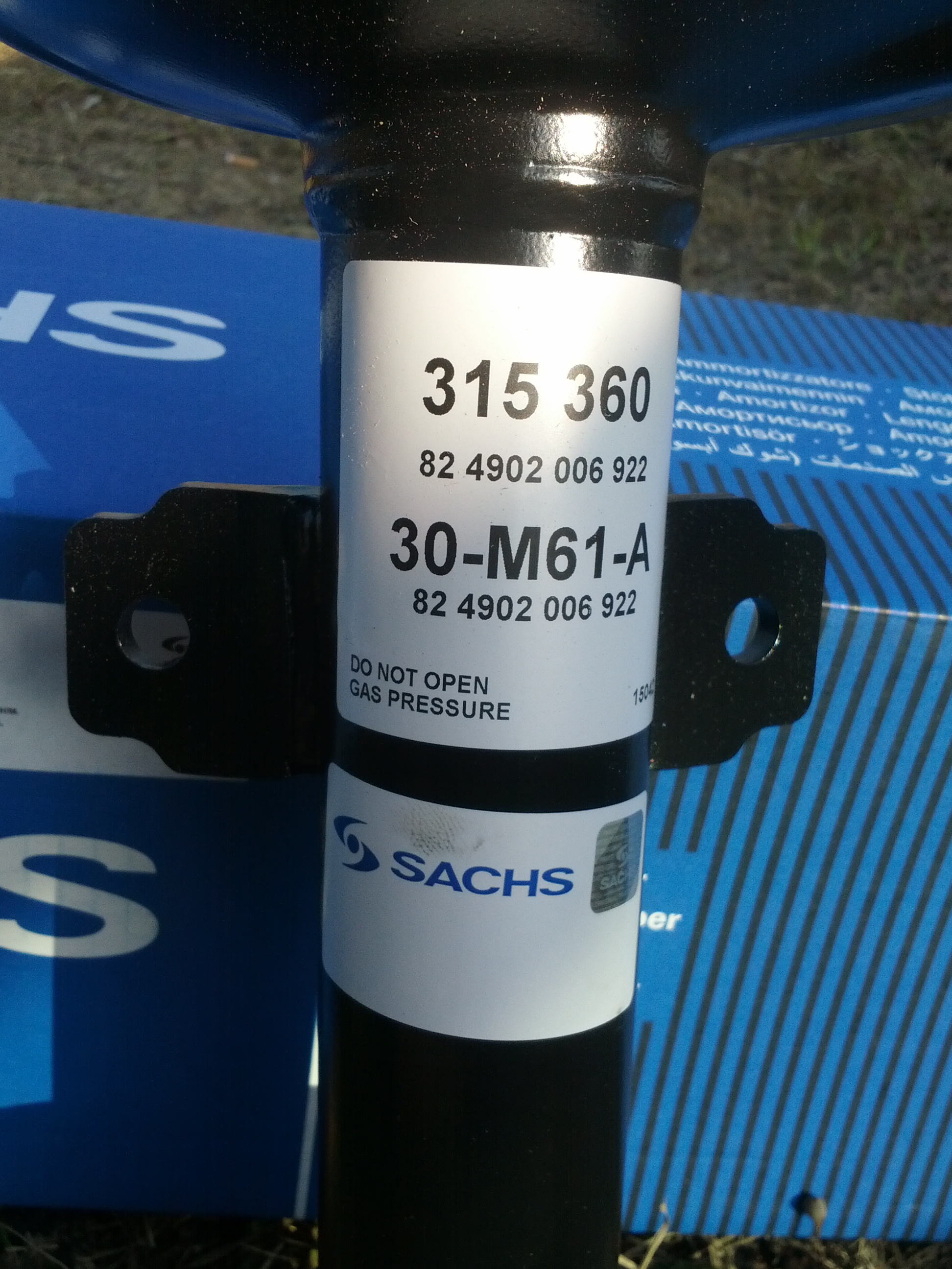

Мне по ссылке на Сакс с Юлмарта дало 2575 руб. Ждать 13-14 дней. В наличии 3 шт.
Ну и какой смысл ждать ? Бильштайн есть и Монро. Чуть дороже в эксисте
АВТОСЕРВИС разных марок авто
Последний раз редактировалось Ky6uk; 08.04.2016 в 18:04.
Старый 08.04.2016, 18:11   #395
Илья468
Регистрация: 24.05.2013
Адрес: Домодедово
Авто: Рено Дастер, 2,0л, 4х4
Сообщений: 2,320
Сообщение от doneAlexandro Посмотреть сообщение
Кто-то уже охватил аморты
Да, кто-то молодец! Всё таки цена сыграла свою роль! Отдал 3940 за пару.
Подозреваю, еще поставки по старому курсу
на одной из коробок столько пыли, что курс начала столетия))))
На вид хорошо упакованы, покачал - держат. Осталось посмотреть как они себя будут вести и сколько протянут. Тогда и будет видно: как они

На сжатие они намного жёстче задних и билштайна и монро. Или передние вообще жесче или амортизаторы Сакс вообще жесткие сами по себе?
Посмотрим на ресурс. Взял только из-за цены и потому, что центральный склад Юлмарта недалеко от меня находится))))))

Илья468, поздравляю, подсуетились!)
Думаю, передние и должны быть жесче задних. Сравните потом с родными.
Ну и, в конце концов, Сачс - это не самая последняя фирма-производитель амортов.

Вчера менял колеса на лето и обнаружил масло на задних двух. Перед зимой ставил пружины усиленные, все было сухо. Но штоки аммортов сами не выходили при сжатии. В поведении машины, вообще ничего "криминального" не замечаю.Если б не замена колес, то и в голову не пришло, что амморты умерли. Стоит сразу покупать новые амморты или еще есть время поездить. И самый главный вопрос, В4 стоит брать или нет? Я имею ввиду в плане надежности, а не комфорта...
