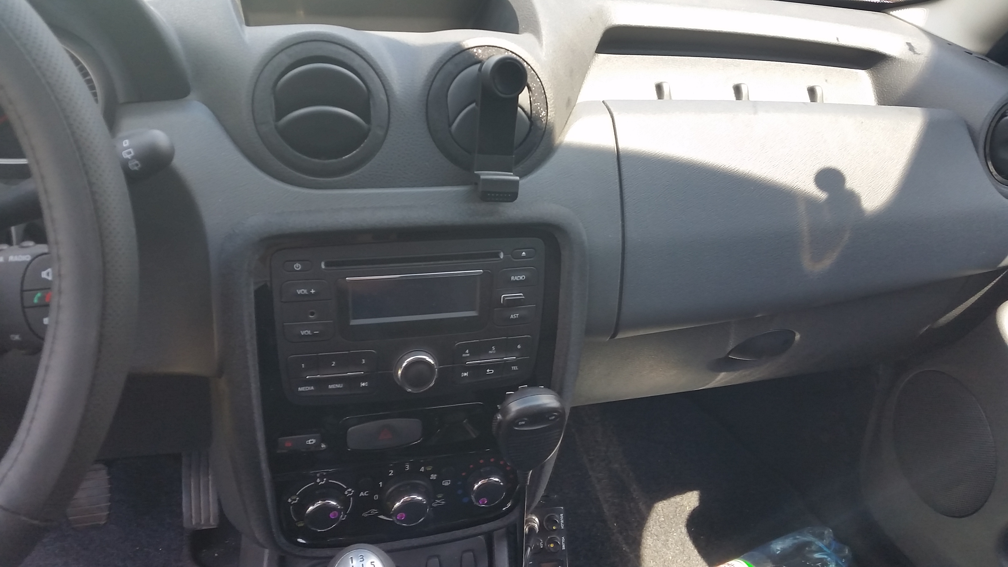

Я вот , пока прикидываю , куда рацию ставить.
На рейстайле ( Фаза 2) стоит большой приёмник и в панель рацию не вставить.
Хорошо бы на место блока кнопок вниз, но переносить его - особо некуда.
Сначала думал, а может так поставить?
Но, много минусов:
- летом , на солнце ей будет очень жарко.
- засветится солнцем экран.
- на виду у пионеров.
- пропадает полноценный карман.
Скорее всего - поставлю под руль, внизу торпеды, ниже замка зажигания.
Там она будет не на виду, в тени, и под рукой...:
ok:
Не решил ещё, куда ставить тангенту ?
Последний раз редактировалось Mishal; 31.03.2016 в 22:40.
Mishal вне форума   Вверх Ответить с цитированием

Mishal, купить полку от Карта и туда вкорячить рацию
и не видно и под рукой и пионеры не видят.

zigzag, про полку думал...
Но, из-за фонаря, получается её смещение назад, между передними пассажирами. Экран не увидишь !
Либо, её там развернуть на 90 град., но при этом не удобно будет ручки/кнопки крутить.
Точнее: под ногой.
Я примерял туда радиостанции. Мне не понравилось. Коленкам мешаются. ИМХО: оптимальный вариант - вариант Подводника.
