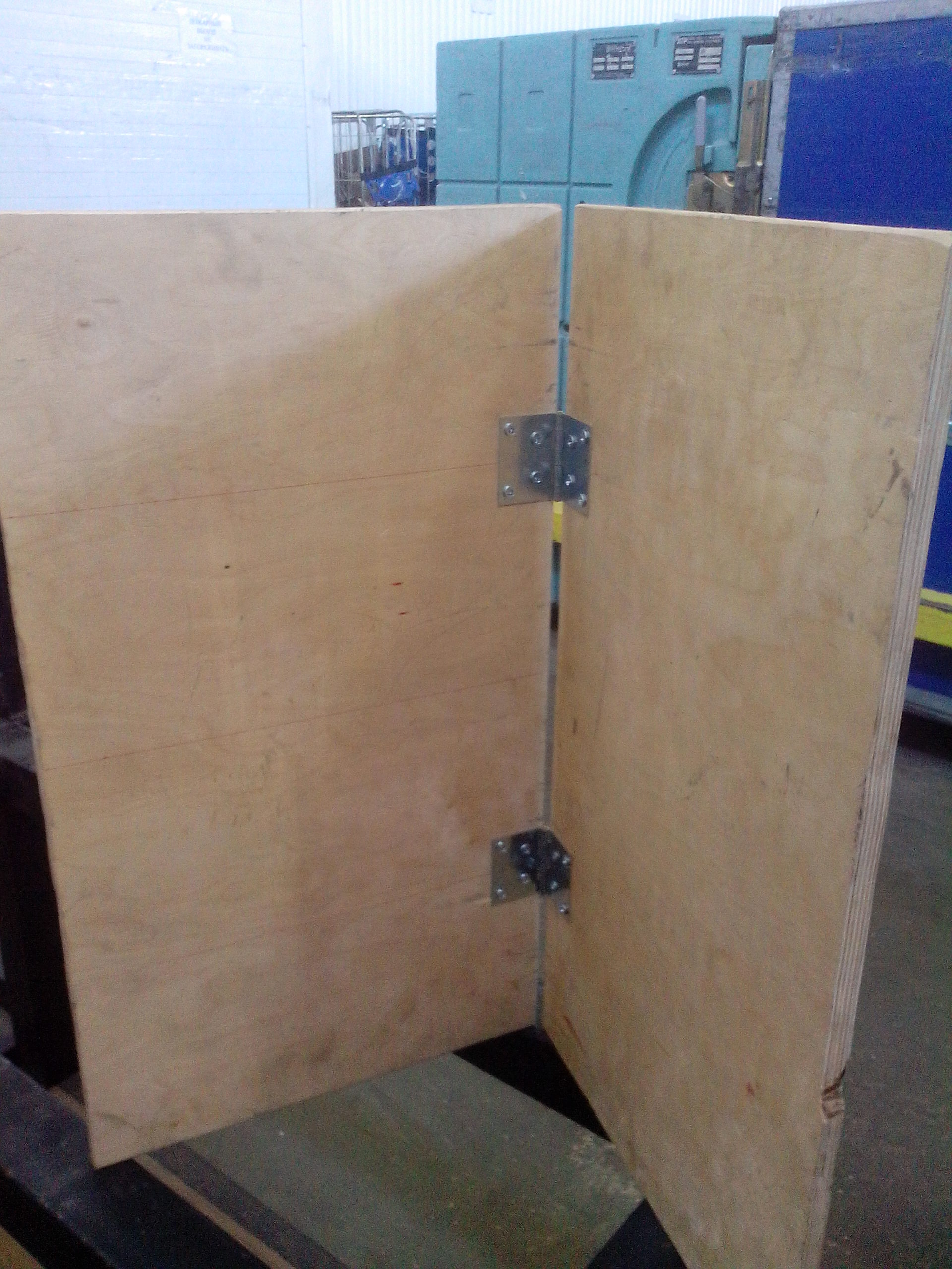

Старый 28.03.2016, 19:49   #546
Левша71
Аватар для Левша71
Регистрация: 26.07.2015
Адрес: Город-герой Тула
Сообщений: 2,113

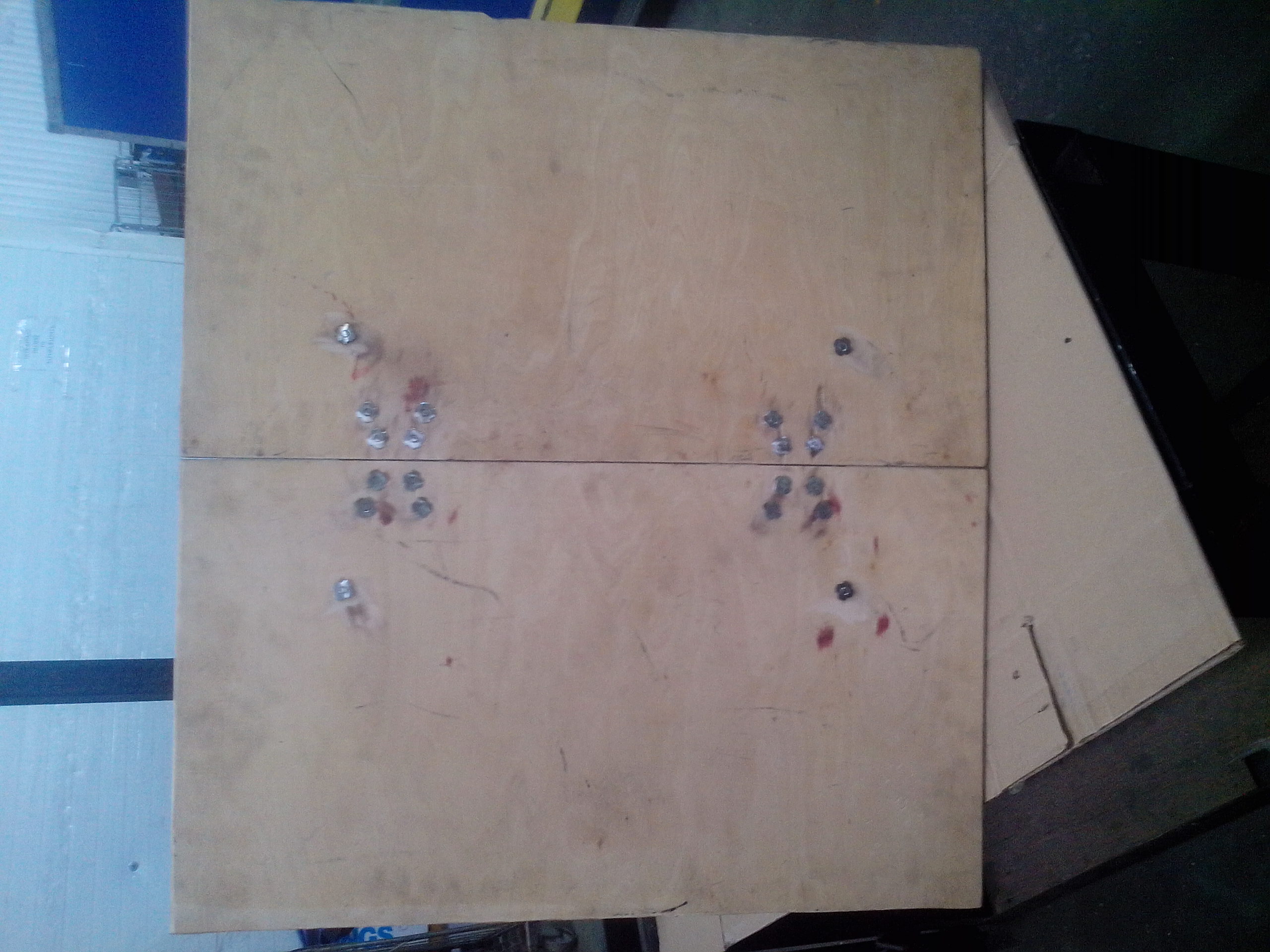

Strusto, Влад посмотри,на фото с пелями.
Это низ стола.
Соответственно он уже не сложится,а еже ли его и прикрутить к ножкам-монолит получится(2-3 дня и все увидишь)

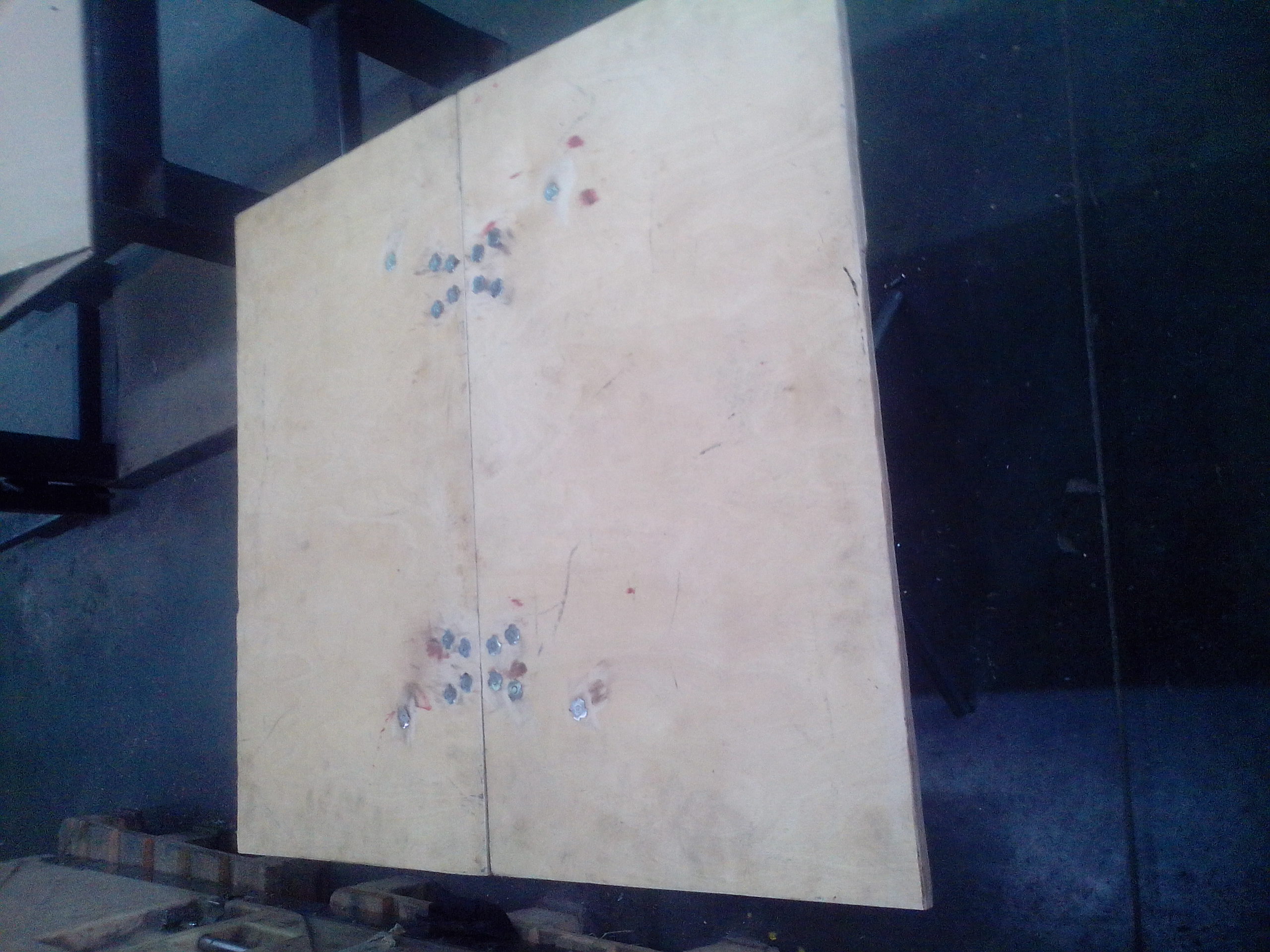

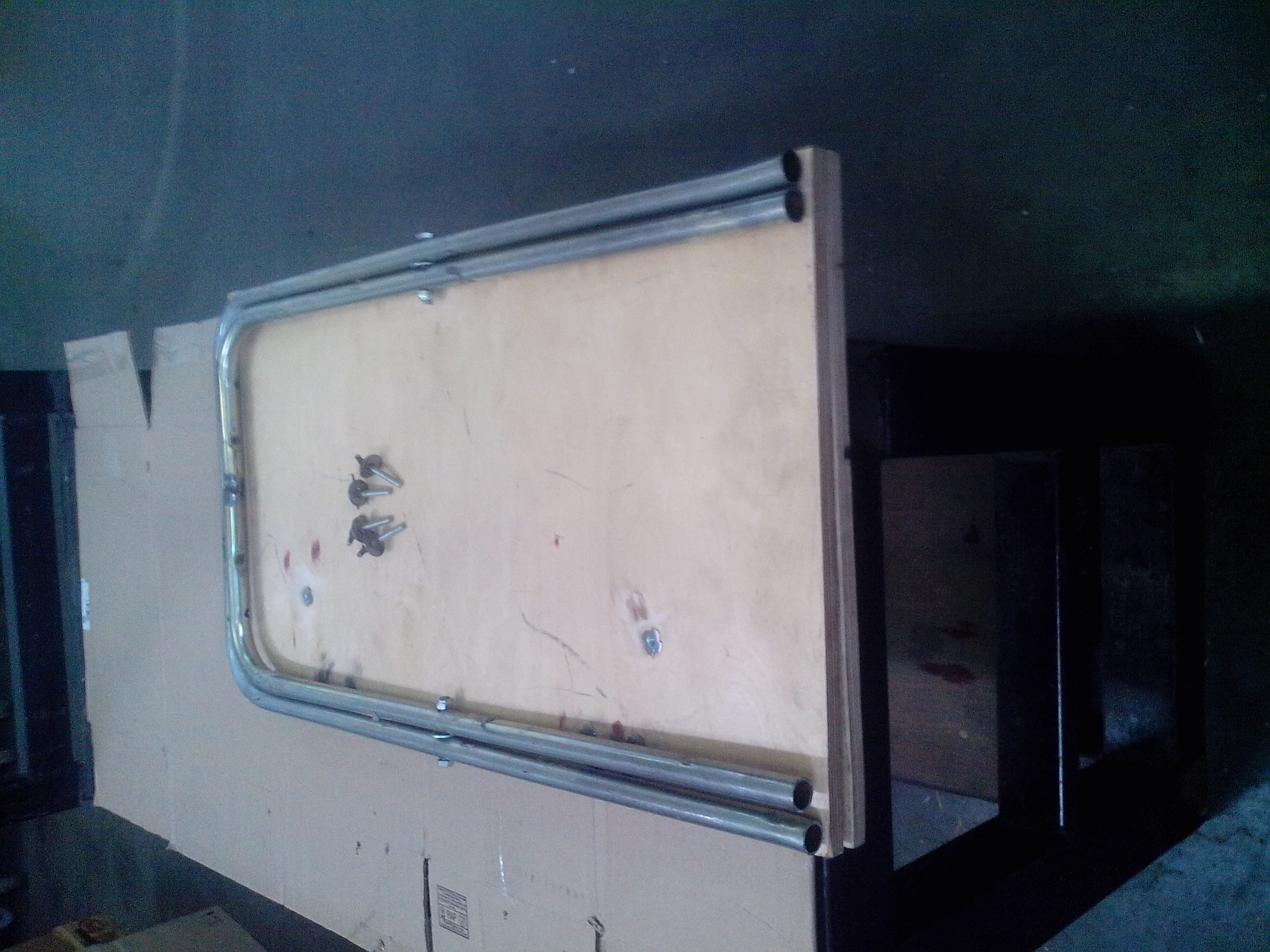

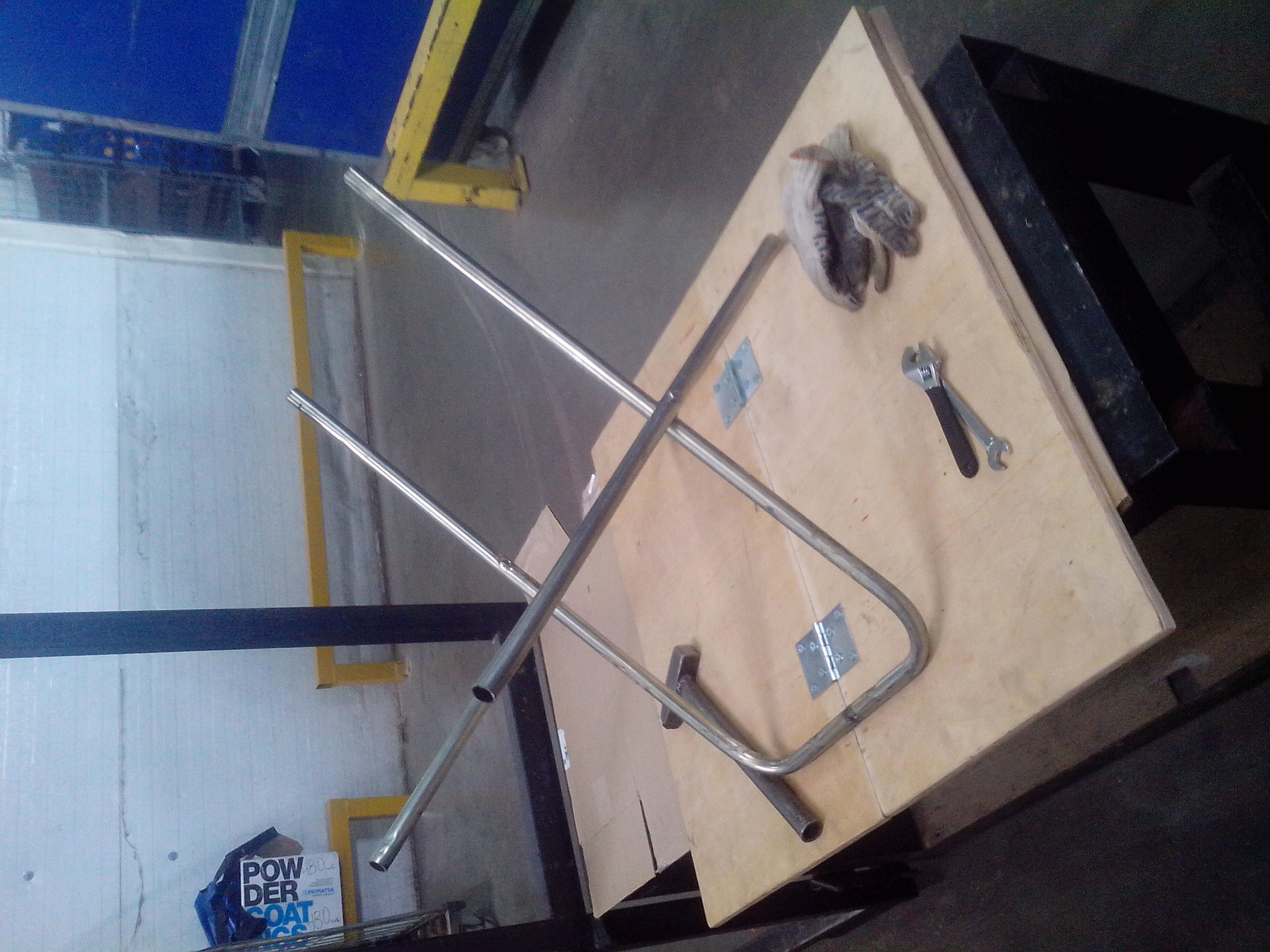

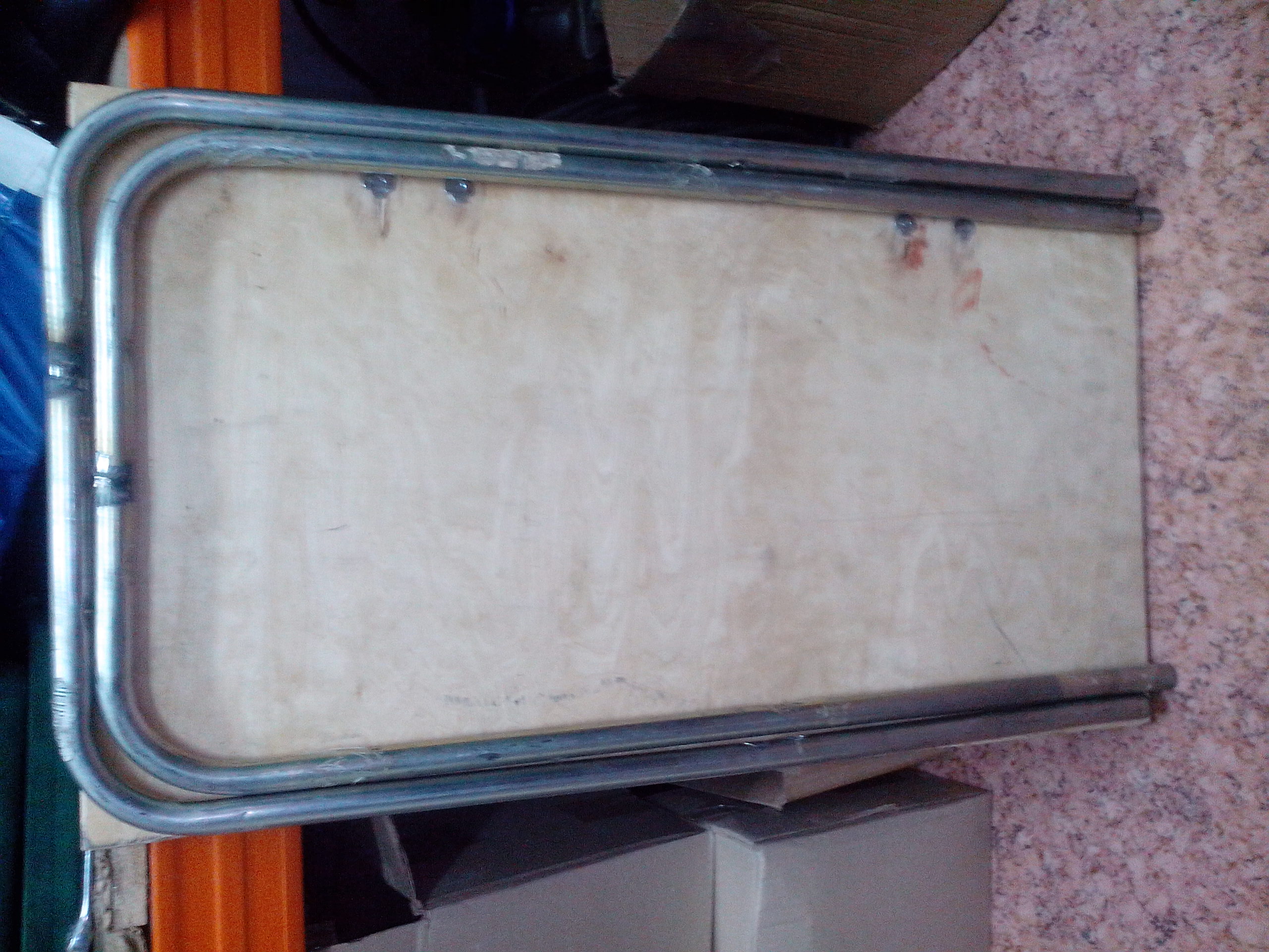

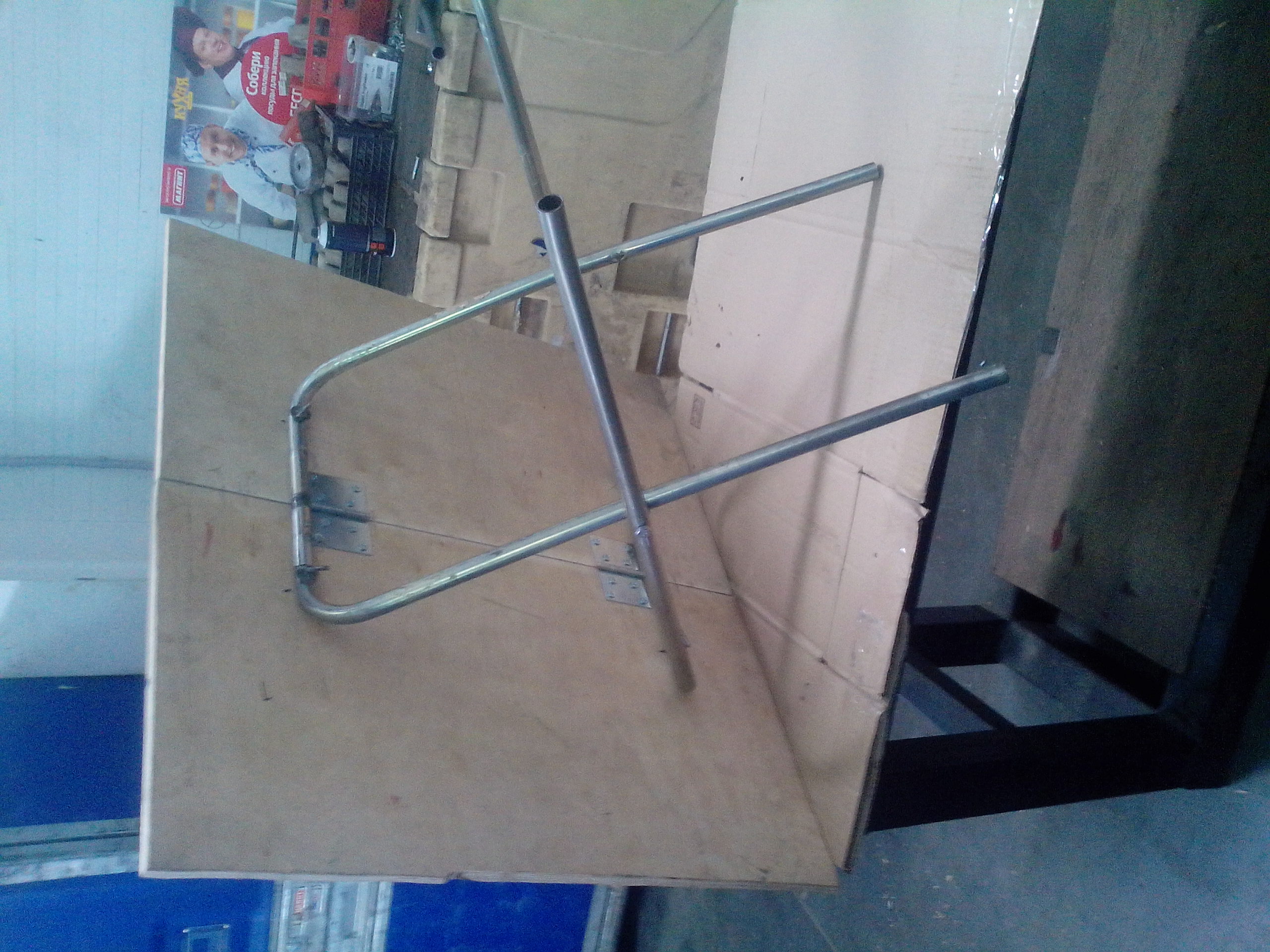

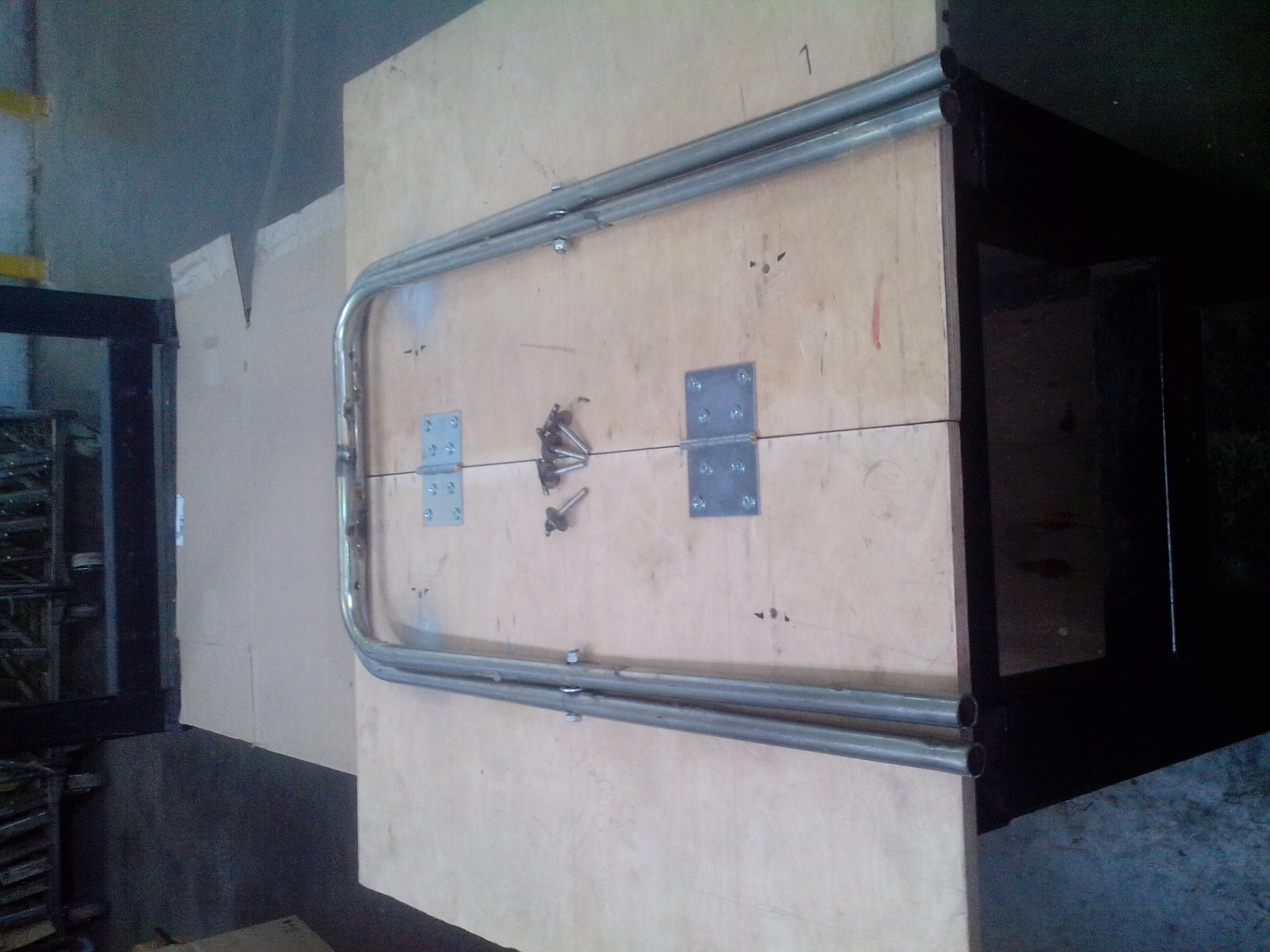

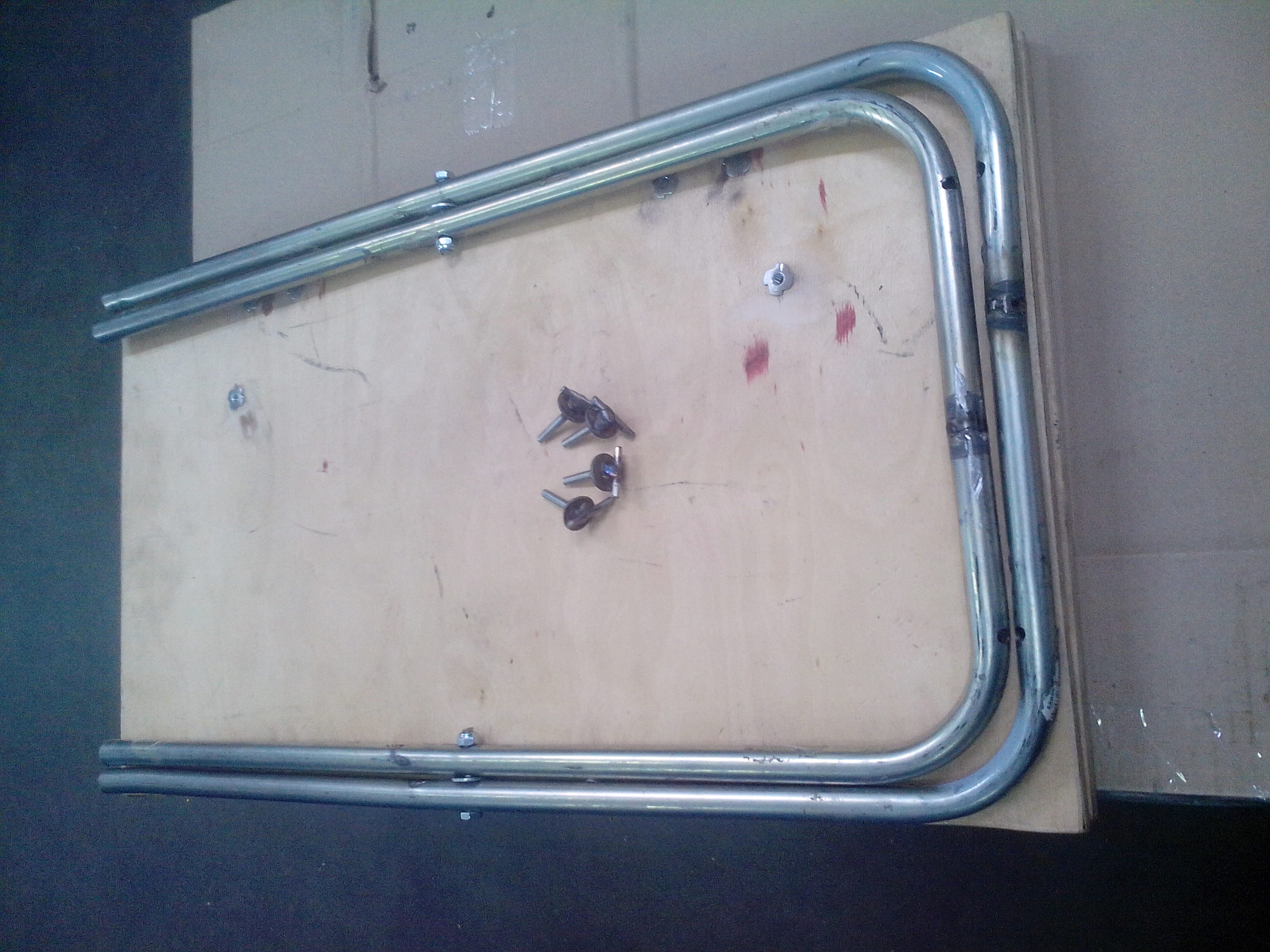

Ну вот как и было обещано продолжение к вчерашнему столику
