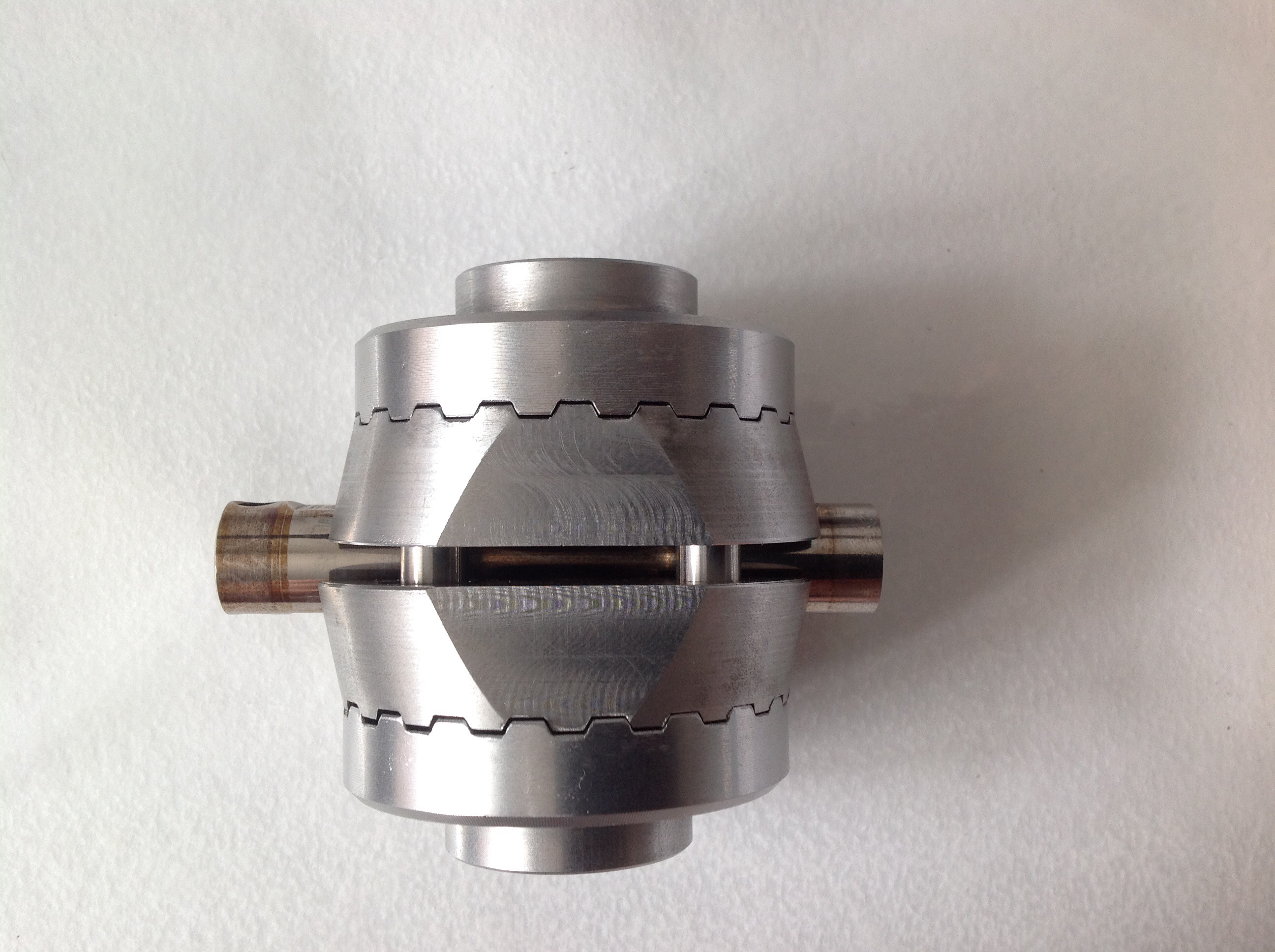

По слухам, скоро выходят спортивные самоблоки и на перед и на зад для полного привода, так как обычные хорошо себя зарекомендовали у Дастероводов, это мнение тех людей которые не сидят за клавиатурой, а так же вал рейсинг сделал передний самоблок на монопривод, 2л. МКПП TL4
Представляю вашему вниманию более новый жесткий самоблок на заднею ось, который набирает популярность.

жесткий самоблок
Жёсткий - это как? Принудительная блокировка? Тогда не "самоблок".
Нужны пояснения.

Доброго всем времени и огромный привет с Кавказа! Ещё раз хочу пояснить, что самоблоками называются дифференциалы повышенного трения..в нашем случае совместная с ООО"НИРФИ" разработка "Квайф" в редуктор и в коробку. На фото представленна наша новая разработка улучшенная формула блокировка/ разблокировка "Локрайт" (совместное наше пр-во)
