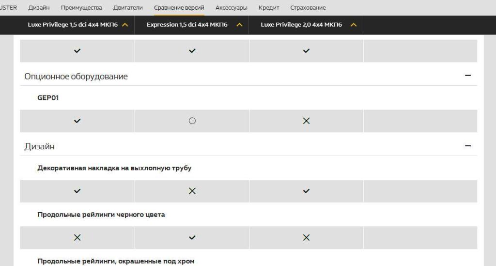

Всем доброго времени суток!
В качестве опционного оборудования в комплектациях Privilege и Luxe Privilege на дизелях указано GEP01. Что это за зверь такой? Дилеры не знают.

Сообщений: 20,028
Есть подозрение, что
Декоративная накладка на выхлопную трубу
У дилера подозрение, что кондиционер. Но и кондиционер и накладка на трубу указаны отдельно. Причем эта GEP01 только на дизелях в топовых версиях.

Сообщение от Alex67 Посмотреть сообщение
Если не ошибаюсь то:http://www.renaultshop.org/lineup/du...ique-4x2-avto/
"Система дистанционного запуска двигателя Renault Start ** GEP01"

Alex67, кондер не катит ибо это есть у всех привеледжей и выше, независимо от типа двигателя
Влади-мир, для дизеля вообще такое недоступно
ЗЫ. есть еще подозрение, что это м.б. ЭГУР

Влади-мир
Что смог найти, то и предложил. По поводу дизеля и автозапуска то же удивился. Но по ссылке GEP01-Renault Start.

Сообщений: 20,028
Влади-мир, по ссылке точно брехня ибо Renault Start не доступен для аутентика и экспресса, а для нового 1.6 не ставят ГУР и в нем нет тонировки
Нашел у казахского дилера Рено: "Для версии E1 FB4 MD при заказе кондиционера обязательна опция GEP01". Собственно опция GEP01 - Гидроусилитель руля с отдельным электронасосом.
на всех 1.6 есть
1,6 не смотрел. Ну, хоть знать будем.
