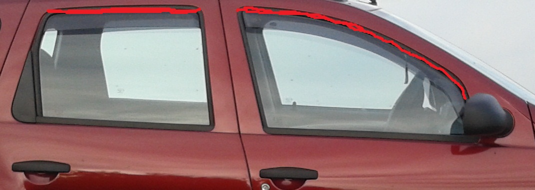

У меня тоже было похолодание в районе водительской двери. Грешил на вставные дефлектора от ОД. В итоге купил две капельницы, вставил во все оконные проемы и дуть перестало.
Покажи куда вставлял?

FenRussia
zhiv, вставлял в щель, куда стекло заходит при подъеме)
