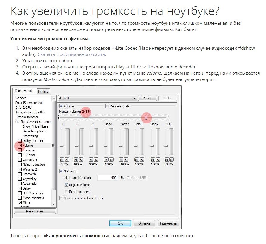

Людиии.. Я знаю, что вы мне поможете)))
Если в ноутбуке, по словам его владельца, слабоват звук, когда он кино смотрит, помогут ли ему в решении этой проблемы маленькие недорогие колоночки с питанием от USB типа таких?
Акустические характеристики
Общая выходная мощность 4 Вт
Минимальная воспроизводимая частота 150 Гц
Максимальная воспроизводимая частота 20000 Гц
Или можно какими-нибудь утилитами "разогнать" штатные колонки?

Вот - как вариант ......
и еще так сказать вдогонку,

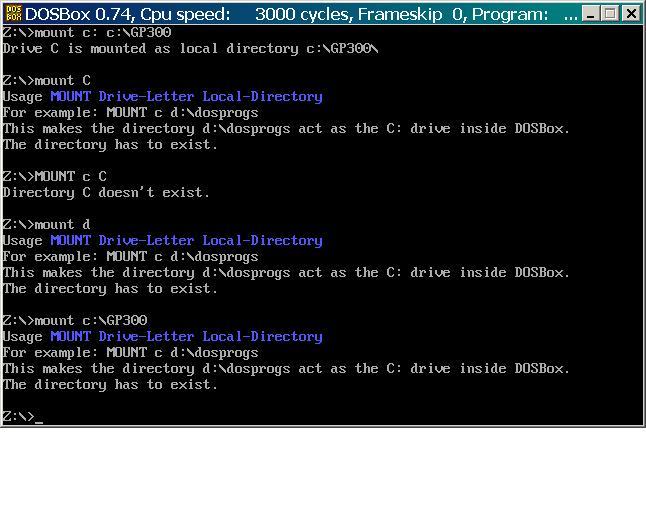

Очередная попытка программирования закончилась тупиком.
Танкистам нужна помощь.
Имеем радиостанцию Моторолла GP-300. Нужно сменить частоты.
Есть прогрпмматор, есть софт...
У материнки есть com-порт...
Но вот софт работает из-под DOS.
Скачал DOSBox0.74-win32-installer и фсе.
Есть идеи?

dg972, я так понимаю это эмулятор DOS под Windows?
А нафига так делать? Не легче скачать какой-нибудь загрузочный диск с DOS?
Ну а конкретно для этого эмулятора может вот это поможет?
http://www.dosbox.com/wiki/Basic_Set...tion_of_DosBox
mount c c:\GP300
в скриншоте самая верхняя операция спешно выполнилась
потом можно сразу
cd c:
Прочитал внимательно и понял свою ошибку.
Сообщение от ЯрославРоманов Посмотреть сообщение
mount c c:\GP300
потом можно сразу
cd c:
Угу. Спасибо ребята. Всё пошло. надо только с софтом разобраться будет, но это уже завтра!
