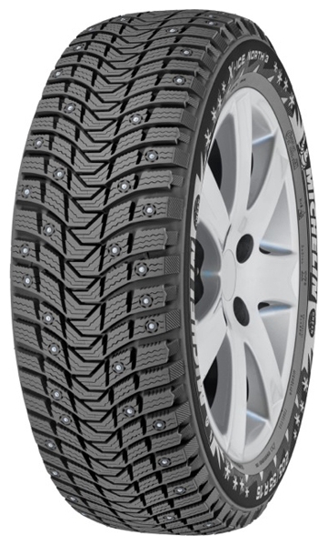

Всем привет!
Проблема такая - порвал на Дастере зимнюю шину Michelin X-Ice North. Они сейчас сняты с производства. В магазине предлагают поставить пару North 3 на переднюю ось. Можно ли так сделать по правилам?. Не повлияет ли это на безопасность и на полный привод Дастер. Машина Рено Дастер 2.0 4x4 MКП6 (135 л. с.) 2012 г.в.

Если правила не изменили, то одинаковые колеса должны стоять на одной оси, для работы муфты важно, чтобы размер колес был одинаковый. Понятно, что лучше быть здоровым и богатым и иметь все шины одинаковые, но при необходимости, ИМХО, считаю допустимым иметь разные покрышки на разных осях, естественно, все шипованные, или нет.

Да я был у них. Они и предложили Норт 3 на переднюю ось, т.к. Норт 1 нет нужного мне типоразмера (215/65 R16)

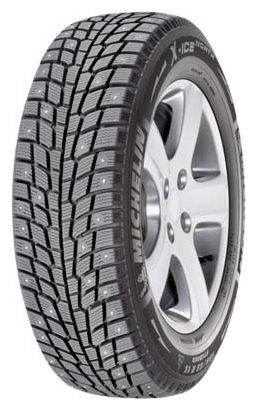

ferz, в первом сообщении вы говорите что у вас первый X-Ice, в 6-м что второй. В итоге какой у вас?
Если второй, то данная шина подойдет. Прикрепил рисунки 1,2 и 3 X-Ice

У меня Michelin X-Ice North XIN2 215/65 R16 102T
Рисунок как на этой http://duster-clubs.ru/forum/attachm...7&d=1445949408
