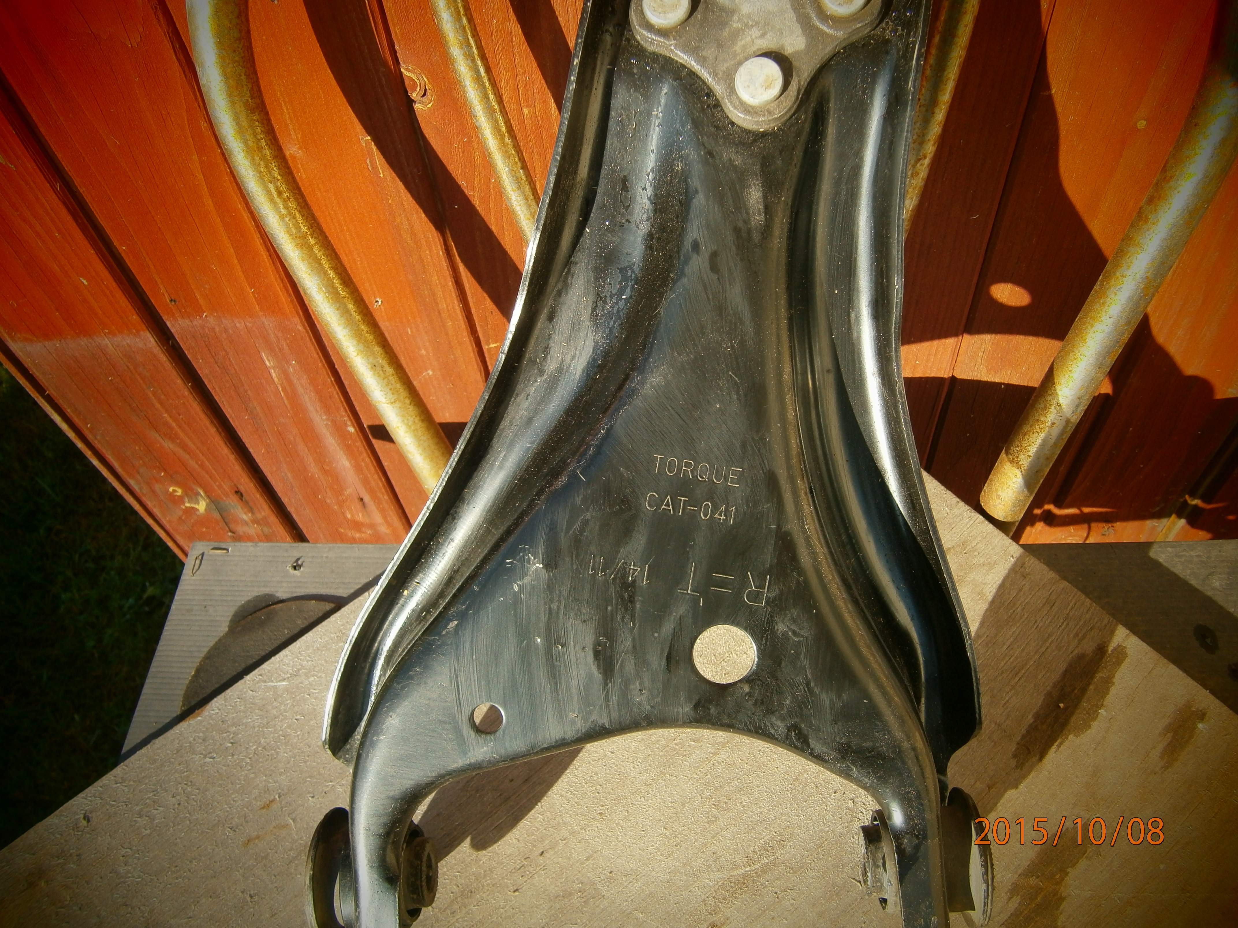

Нашли, перетряхнули всю ходовую - причина в НОВЫХ, что поставил, передних нижних рычагах. Сайлентблоки даже не запрессованы - вот такое мне дерьмо подсунули.

Старый 08.10.2015, 09:53   #186
Василич
Аватар для Василич
Имя: Александр Васильевич
Адрес: Царское Село
Сообщений: 1,928
Вот фото рычага:
ID:	52795   Нажмите на изображение для увеличения

Василич, не дай Бог такие купить!!! Спасибо Василич за инфу!!!

на этикетке Германия
А вот, что выдал интернет:
TORQUE
Страна: Финляндия
Сайт производителя: www.scanelit.fi
Компания производит следующую продукцию:
- Подшипники;
- Натяжители ремня и ролики;
- Шаровые опоры;
- Подшипники сцепления;
- Крестовины;
Компания ScanElit Oy была создана в 2002 г., является крупным поставщиком запасных частей для легковых и грузовых автомобилей в Центральной Европе и на территории бывшего Советского Союза и владеет двумя брендами - Torque и Grand Prix.
Технологической основой ScanElit Oy являются инженерный и конструкторский отдел, расположенные в г.Хельсинки (Финляндия). Кроме контроля качества производителя, лаборатории осуществляют собственное контроль качества продукции перед поставкой клиентам.
В 2005 г. компания внедрила программу маркетинга запасных частей для транспортных средств, производимых в Российской Федерации. Бренды компании быстро завоевали доверие российских потребителей.
Продукция сертифицирована стандартом ISO-9001 И QS9000.
Вот так.
Кстати, CAT-041 - это и есть "рычаг перед. Renault Duster 09- Nissan Terrano 14- прав. c шаровой опорой".

Братцы, видео имеется, вместе с дефектом. У меня сейчас на столько "запарные" деньки...Чуть расхлещусь - предоставлю. На родных рычагах Василича - повырывало резину, а на вновь установленных - обоймы сайлентблоков повыскакивали. И вот ведь вопрос - ну что мешает чуть поднять качество!!!Станки есть, работяги имеются...Мы какие то детали Торковские примеряли - отказались.
jimmik, само железо в рычагах...я всегда был против перепрессовки шаровых и аналогичных нашим сайлентблоков (всё имхо-о)

Ты был прав - это фирма - упаковщик.
