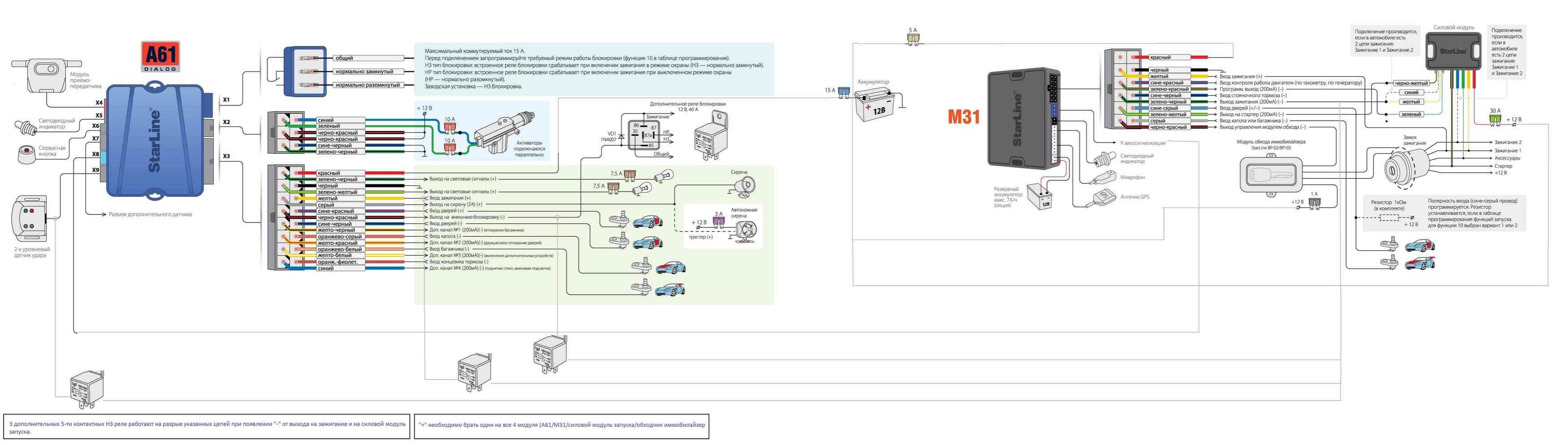

Мужики, подскажите, как реализовать на Дасте поддержку зажигания для автозапуска? Сколько нужно реле поставить на шунтирование замка зажигания - одно или два?
Я что, поверг всех спецов своим вопросом в шок? Я догадываюсь как это сделать, но я не профи в этом вопросе. Я просто хочу понять как делается та часть автозапуска, которая отвечает за наличие включенного зажигания без ключа и работу отопителя салона.

Я что, поверг всех спецов своим вопросом в шок? Я догадываюсь как это сделать, но я не профи в это вопросе. Я просто хочу понять как делается та часть автозапуска, которая отвечает за наличие включенного зажигания без ключа и работу отопителя салона.
Я думаю можно поставить одно реле на зажигание и одно на АСС. По крайней мере выходы с разъема автозапуска Старлайна 30 А. Включенное зажигание и АСС в момент автозапуска идет через сигналку, релюшки встроенные. Сколько их там фиг знает, надо блок вскрывать. Тут другой вопрос, как будете реализовать на А61 контроль запуска ДВС и отключение стартера? Плюс срабатывать будет датчик удара и т.д. По мне так я бы купил модуль М31.
Название: М31 и А61 1111.jpg

Я думаю
Я вот тоже думаю.
И я того же мнения.
Это мне не нужно. У меня не будет АВТОзапуска. Мне нужна автоглушилка. )))
Антон, спасибо за ответ. Единственный кто откликнулся. Не понятно, почему промолчали спецы Autostudio.ru и Tchistiakov.

Это мне не нужно. У меня не будет АВТОзапуска. Мне нужна автоглушилка. ))) Антон, спасибо за ответ. Единственный кто откликнулся. Не понятно, почему промолчали спецы Autostudio.ru и Tchistiakov
Дим, чего ж ты такое задумал?
Как бы не пришлось ставить третье реле на блокировку стартера, а то будешь по привычке включать на заведенном двигателе.
