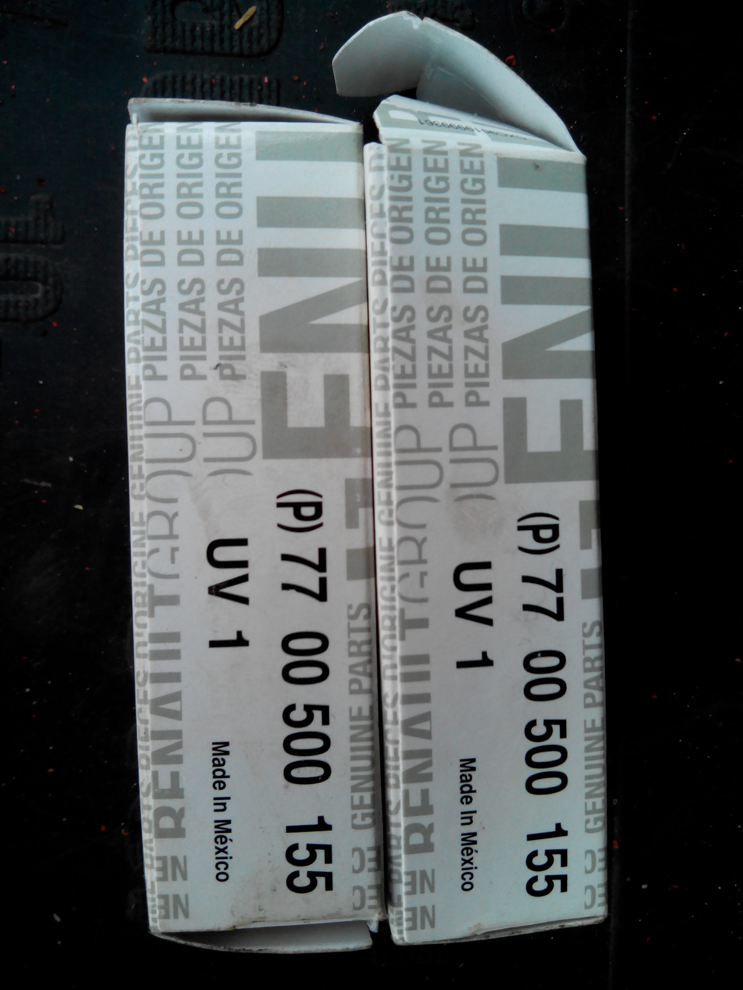

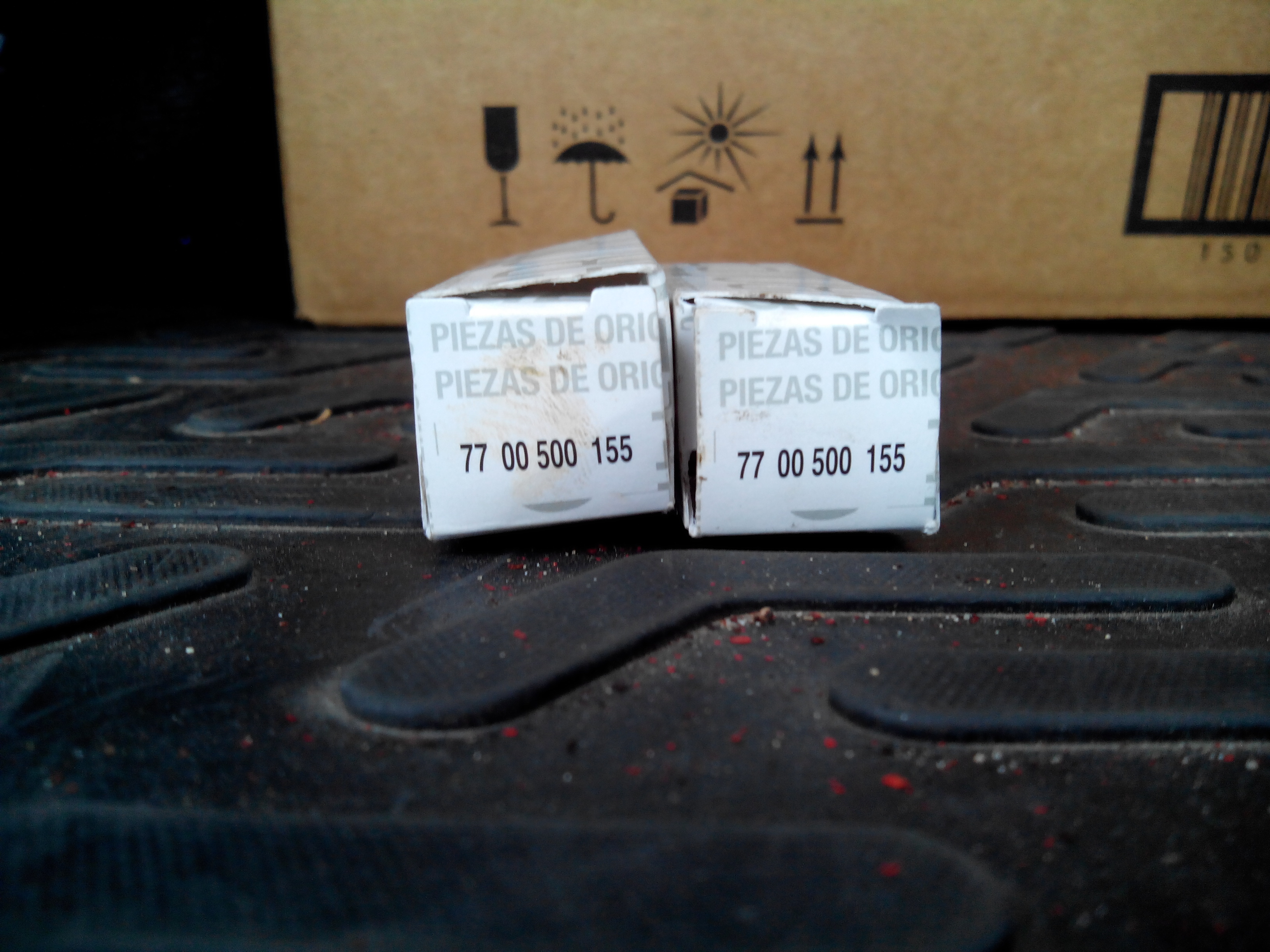

Старый 23.10.2015, 10:21   #240
Сообщений: 20,028
А может это иметь отношение только к Франции?
Вот мои коробочки из под новых свечей в РТДС, поставленные в марте 2013г
