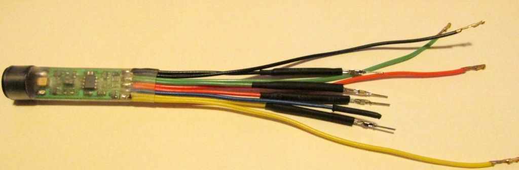

Спасибо, а второго, черного разъема нет?
Как дела с сиглализатором?
Почти готов.

Почти готов.
Упустил, напомните. В чём его функционал?
Я против ксенона...
Старый 14.09.2015, 22:36   #388
Колокольчик звенит если поехал на ручнике или с открытой дверью.
