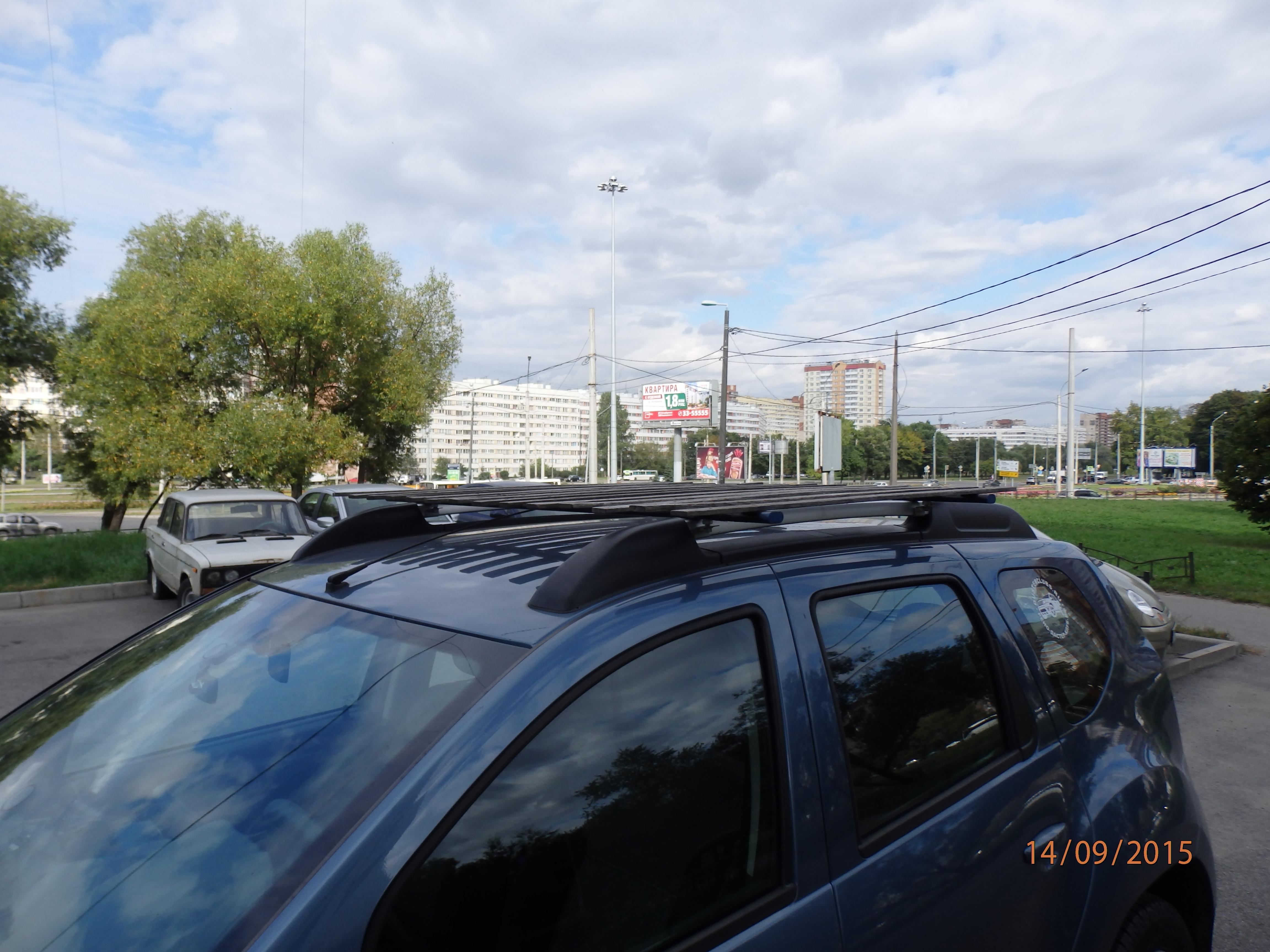

Старый 15.09.2015, 12:25   #317

Себе смастерил такой.
ID:	52089   Нажмите на изображение для увеличения
ID:	52090   Нажмите на изображение для увеличения

Вполне! Чтобы не поцарапать дуг хомутами, что делаем?

Я так, сбоку и снизу-линолеум, сверху-резинка от старых лыж, с внутренней стороны-ограничитель в кембрике
