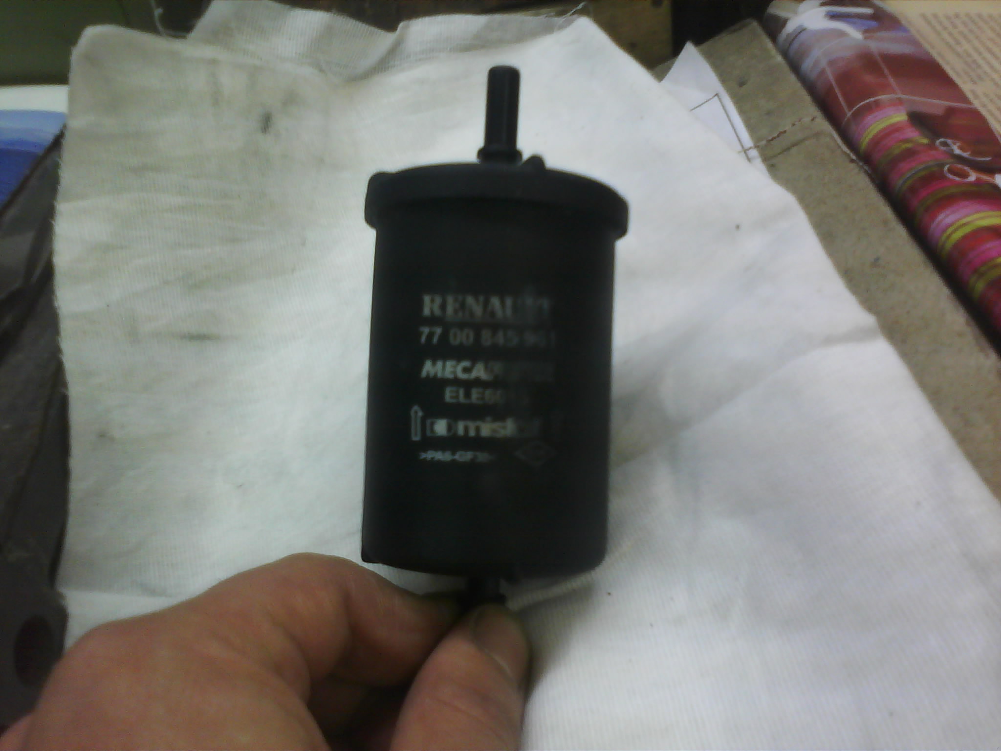

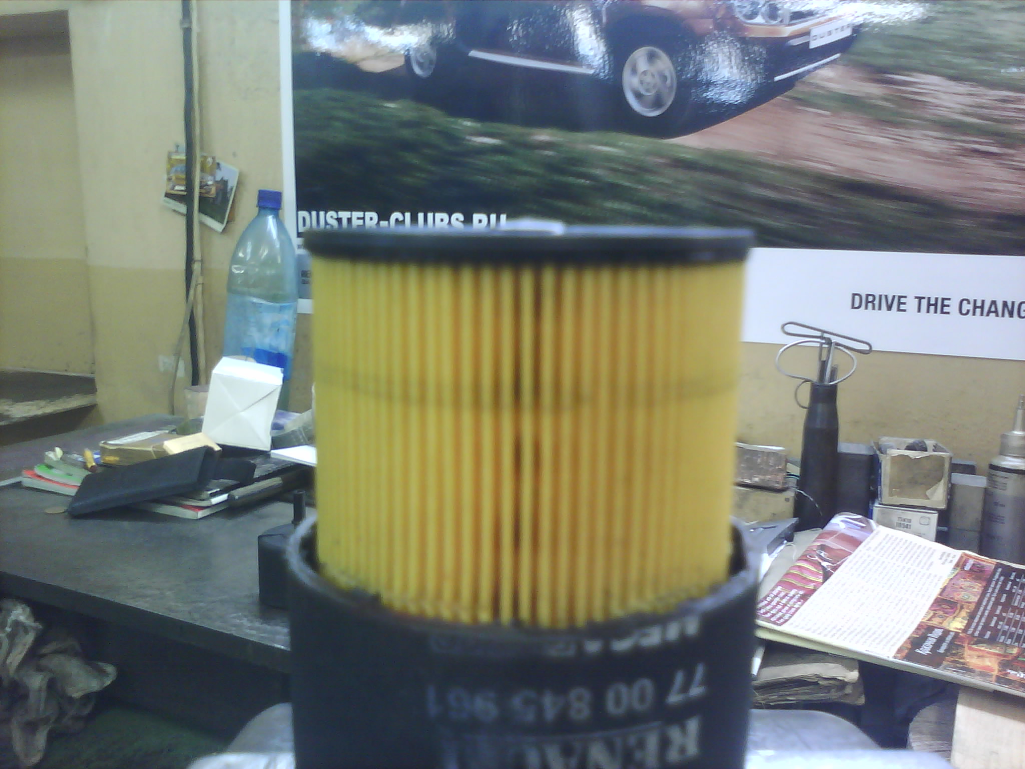

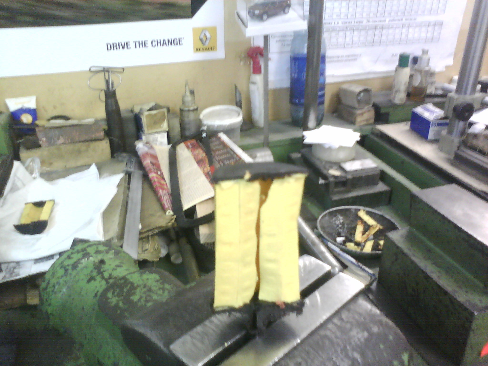

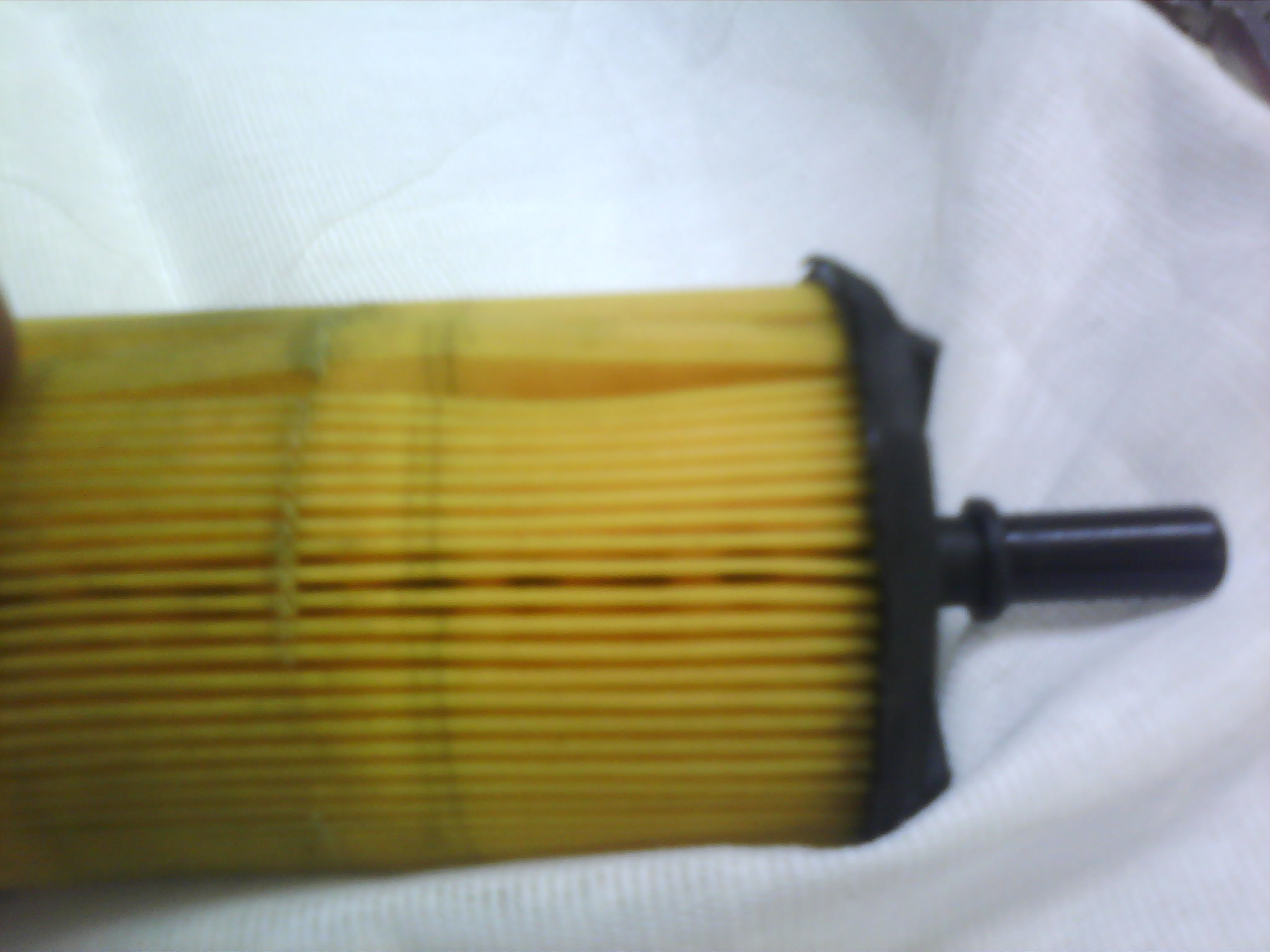

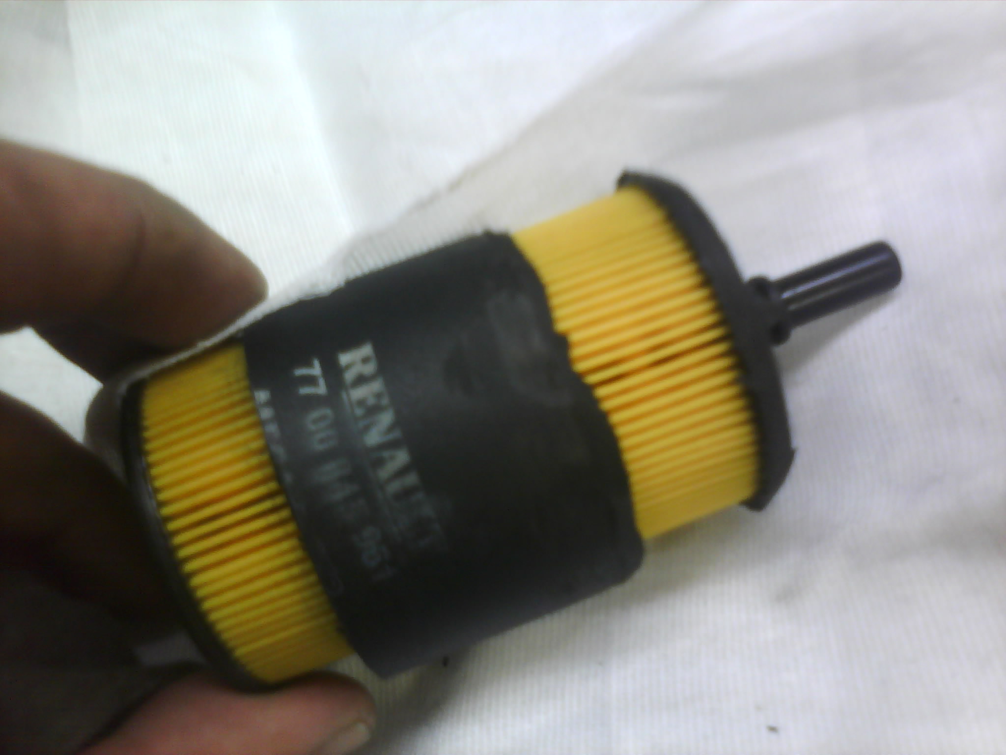

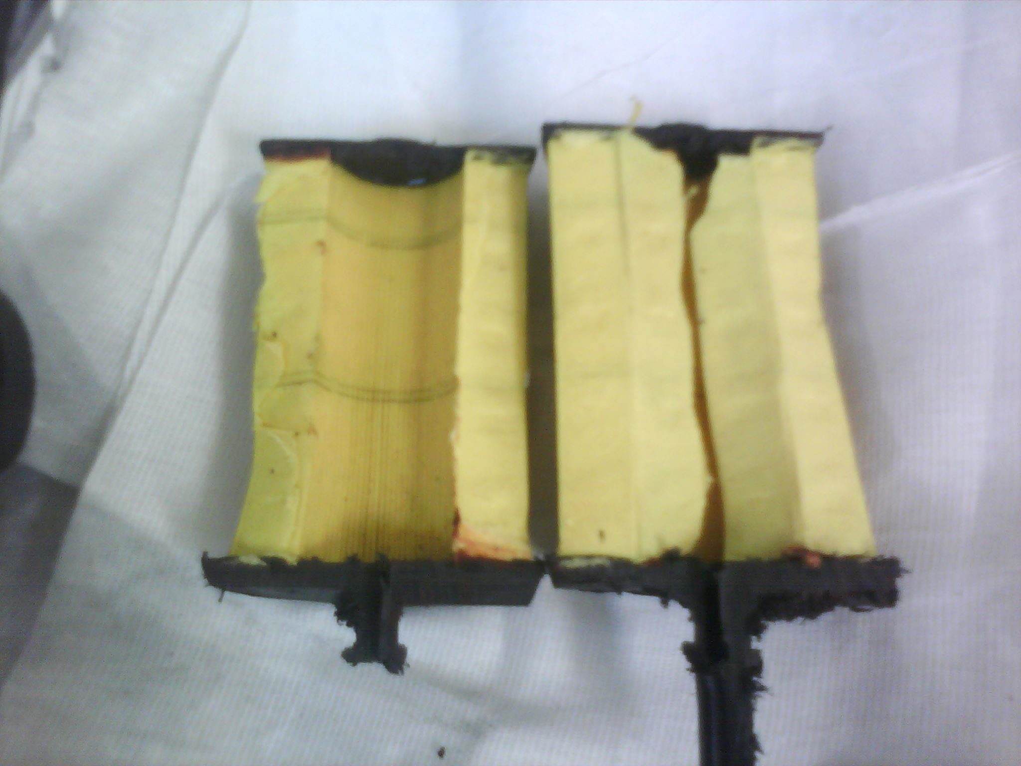

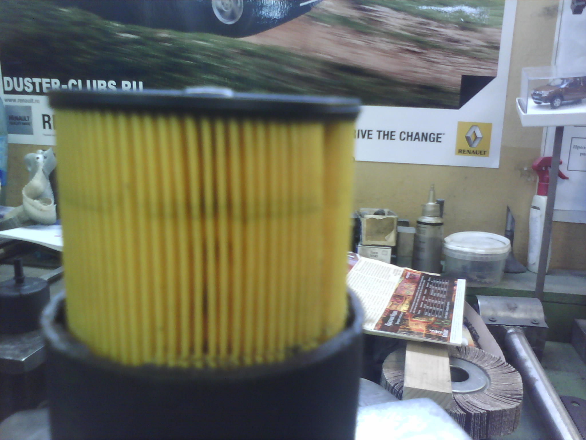

При первом ТО была заменена пустышка, на нормальный фильтр. Вчера ещё раз ради интереса поменял фильтр, проехавший около 9000км результат на фото.
Пустышку менял дилер?
Старый 15.02.2013, 20:32   #290
Окунь
Адрес: Россия
Авто: Дастер 2.0 4x4
Сообщений: 130
Окунь Окунь
За пробег 9000 не одной соринки бумага даже не потемнела, так что сделал вывод
для себя что нечего было туда лазить, фильтр в бензобаке работает на 100%.[COLOR="Silver"]

Когда меняли первый раз не был в курсе никто ни я ни дилер . Зато вчера наш дилер сильно удивился поисходящему
