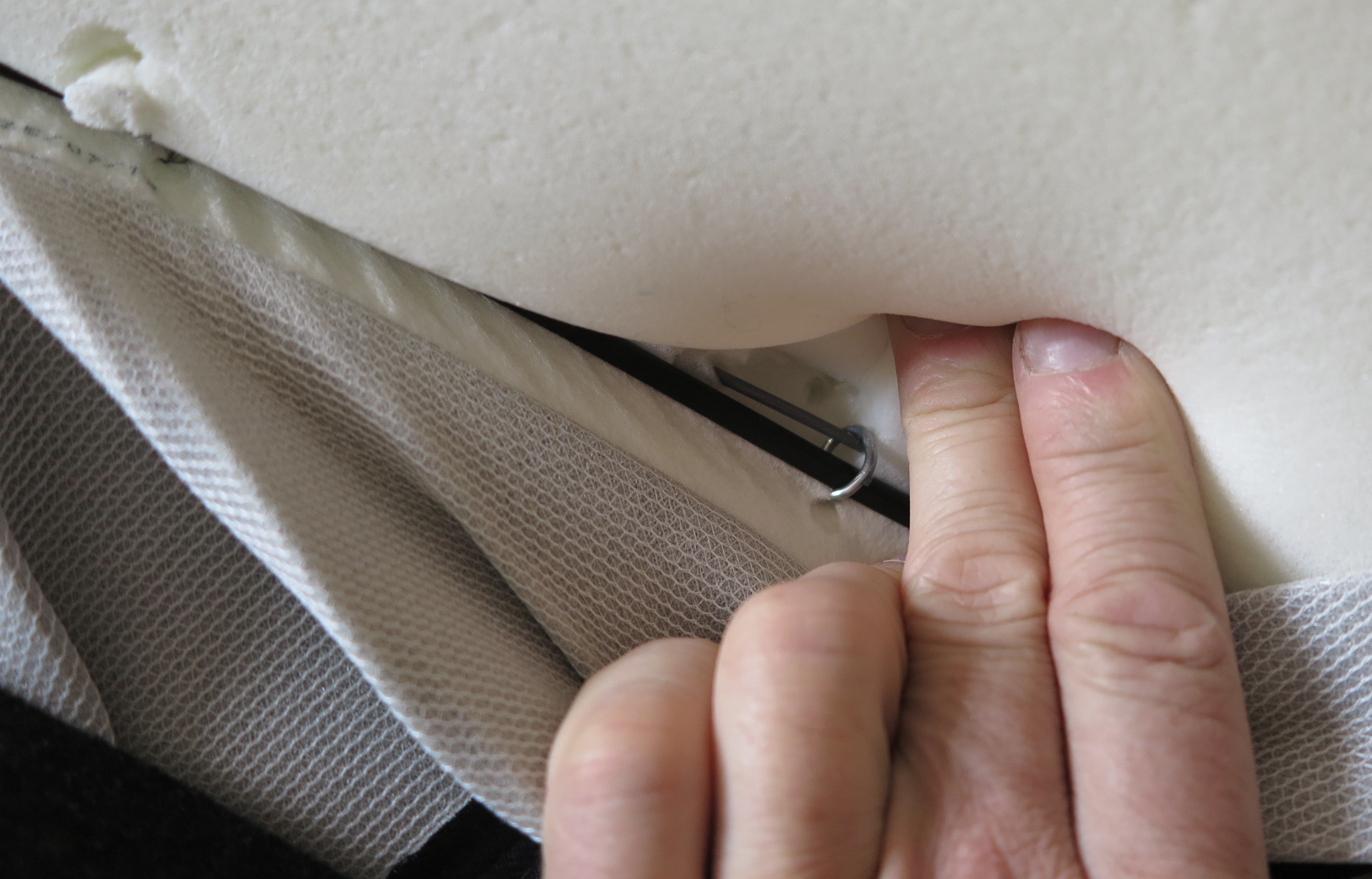

- Есть и классические стальные скрепки (на фото), зацепляющие обивку за вкладыш (не за каркас) в пене, но их мало.
