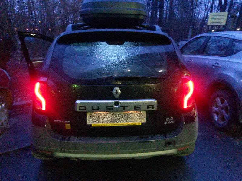

Вопрос по подключению новых фонарей:
С правым фонарем понятно - нужно переставить фишки.
А с левым:
Эта расстановка со штатного:
1. Пустой
2. Зеленый провод ( __ПТФ__ )
3. Черный провод ( Масса )
4. Сиреневый провод ( Поворот )
5. Зеленый тонкий провод (Стоп-сигнал)
6. Голубой провод ( Габарит
А эта с нового фонаря:
1.Толстый зеленый провод (задний ход)
2.Голубой провод (габариты)
3.Сиреневый провод (поворот)
4.Черный провод (масса)
5.Тонкий зеленый провод (стоп-сигнал)
6.(пустой)
Мне непонятно - зеленый провод ПТФ на штатном, а на новом задний ход
Что за растановка, откуда идет питание на левом задний ход?
По логике должен гореть ПТФ.
А ПТФ где питание?
Или я что-то не понимаю?
