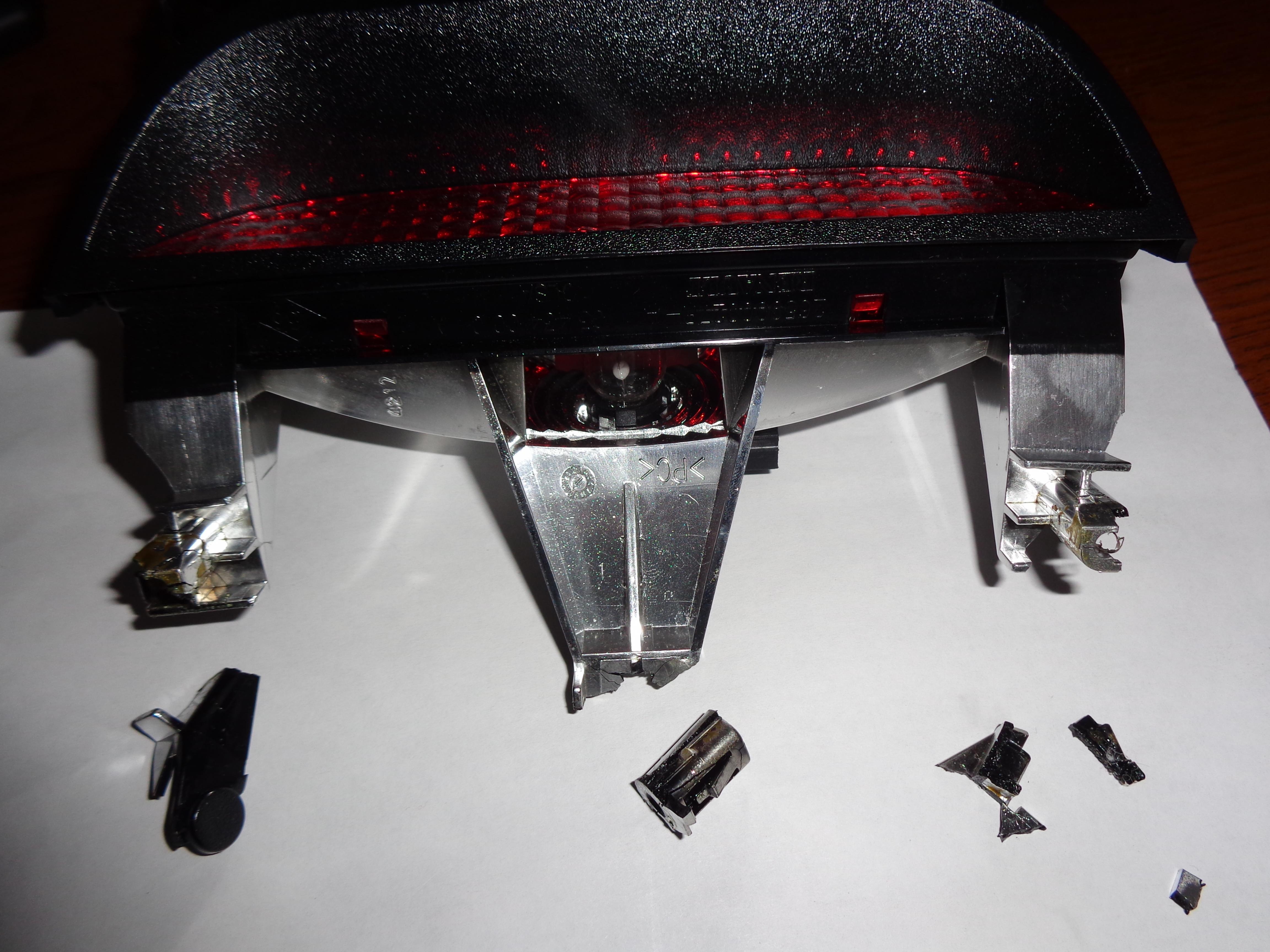

трак
Регистрация: 30.07.2014
Адрес: химки
Сообщений: 10
трак
По умолчанию дополнительный стопсигнал
Недавно, при открывании багажника на коврик упал корпус и его фиксатор от дополнительного тормозного сигнала. Думал, что легко отремонтирую. При снятии фонаря оказалось, что крепеж фонаря, куда вкручиваются шурупы, раздроблен на мелкие кусочки, держащиеся благодаря липкому антикору и восстановлению на подлежат. Является ли это гарантийным случаем? Кто сталкивался с такой проблемой?
трак вне форума   Вверх Ответить с цитированием

Думаю, что это НЕ гарантия. Но все зависит от ОД и мастера...

Сообщение от трак Посмотреть сообщение
Вопрос: как Вы сможете доказать, что сломали не Вы при попытке снять его?
Сможете доказать, значит гарантия.
Да, механические повреждения, тот случай, когда придется доказывать владельцу.
