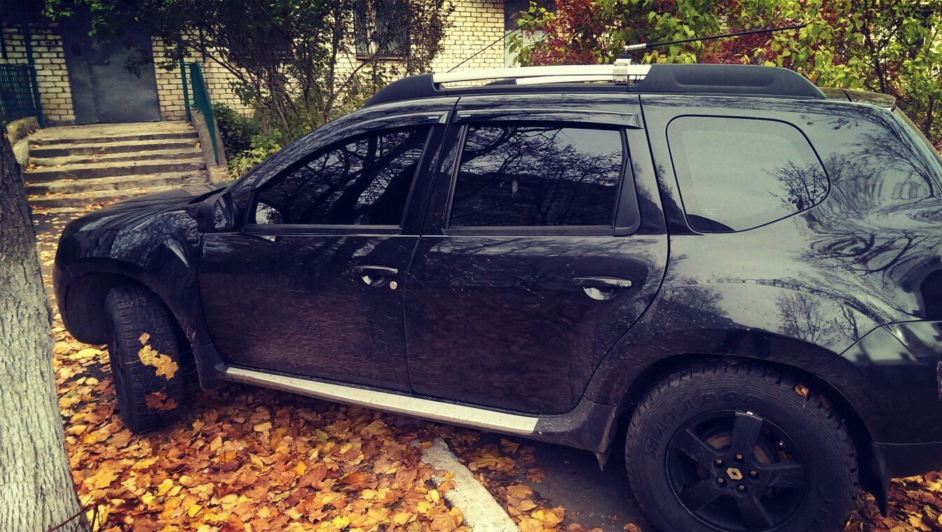

Вчера забрал машину, двигатель поменяли, есть небольшие косячки, но это мелочи. Старый двигатель не разбирали, хотят за это еще денег, но я как то зажал на это дело, снизу на коленвале (поддон снят) видна выработка, голову вообще не снимали. Масло чистое как слеза, уже проехал 200км. На радостях поехал затонировался. Сегодня поеду поменяю АКБ и свечки, готовимся к зиме.
