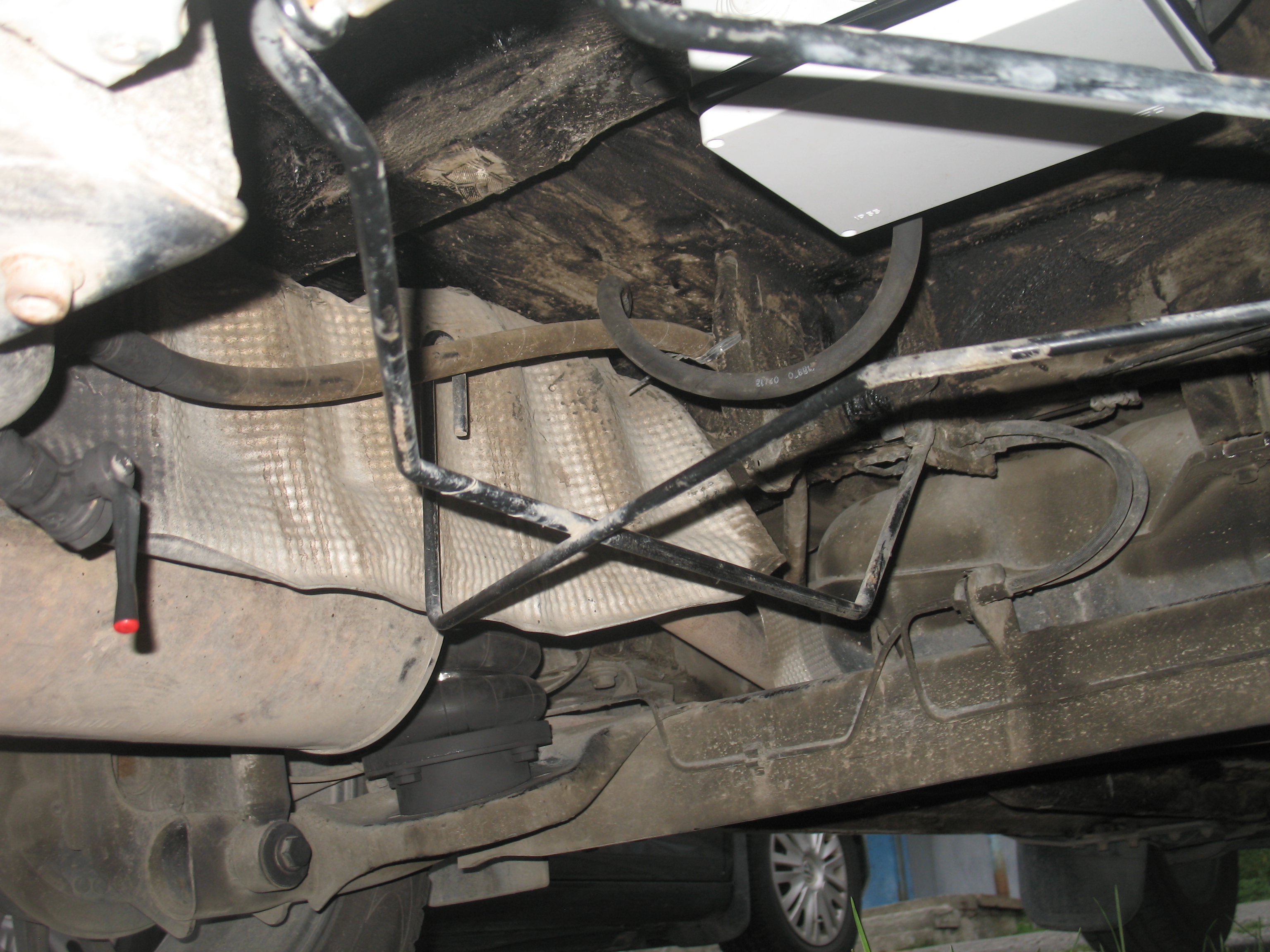

Это уж точно на ходу не выскочит
снизу прикручен болтом на 14 по центру .
и болтом на 10снизу с задней стороны
а сечас поставил бы подушку туда же-но более просто-нижний флянец не делал бы с наклоном .
напиши диаметр заднего аморта и длину и диаметр задней пружины может есть балоны без переделок.

попробовав -понял проблем нет .
банально купил 2 пневмобалона( только резинки за 2.5 тр с доставкой-очень надежные) и напряг токаря.
на 4х4 зад сделать то-же не проблема.
покупаешь балоны можно полукомплект по ссылке выше.
и включить банально голову.
