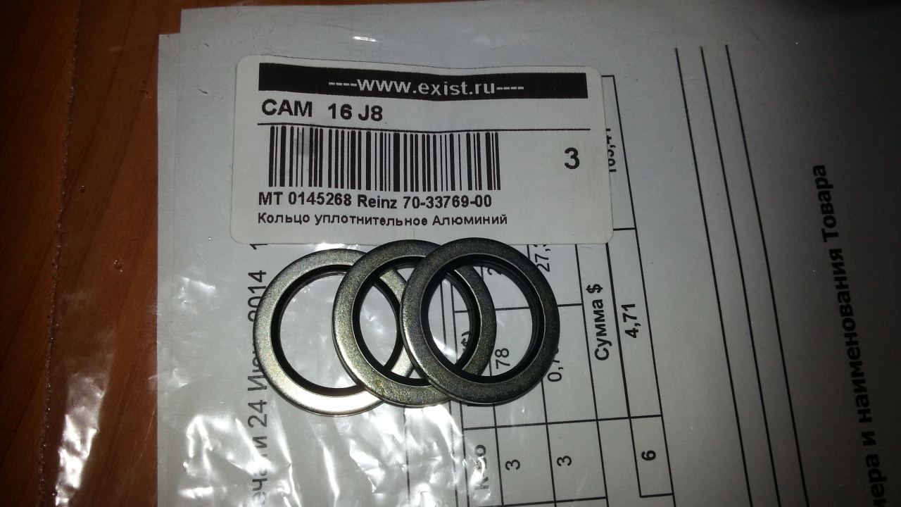

Старый 24.06.2014, 21:27   #59
Так же желательно поменять две прокладки сливных пробок, они медные, и они считаются одноразовыми
Я что-то не то купил?

Старый 24.06.2014, 22:18   #60
Илья468
Регистрация: 24.05.2013
Адрес: Домодедово
Авто: Рено Дастер, 2,0л, 4х4
Сообщений: 2,320
Видимо то. У меня тоже не медные, а алюминиевые стоят. Кстати я их не менял. Они жесткие и думаю многоразовые в отличии от меди...
