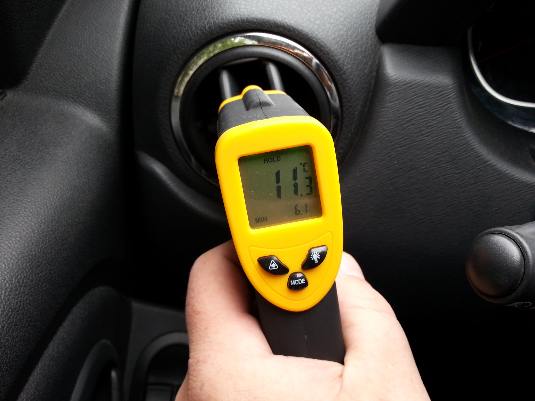

На улице +17, вентилятор на "2".
Это из центральных сопел, а из боковых почему то выше:

aca300, А можно поподробней: сколько проехал, на какой скорости кондей работал и т.д. У меня воды под авто от кондея нет, в салоне тоже сухо. Полтергейс какойто или водичка уходит в непонятное мне пока место...
Температура на улице около +30
Проехал 250 км
Скорость движения авто средняя 75
Скорость вентилятора на 1
Во время остановки и стоянки двигатель не глушил, кондей на 1-й скорости.
