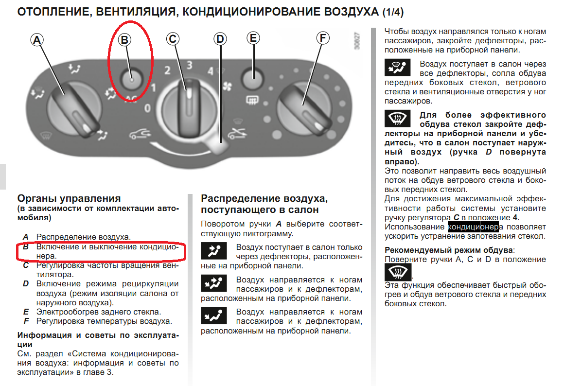

Старый 10.06.2014, 15:36   #115
я так понял привележ, БЕЛЫЙ, полный привод, двушка. Только не мог найти кондер или без кондера.
Привеледж без кондиционера не бывает
Старый 10.06.2014, 16:14   #116
Сообщений: 9,940
Yakov163, ты не знаешь где кондер включается?
Слева от крутилки режимов вентилятора - кнопка.
Жмешь её, включаешь вентилятор, крутишь регулятор холод-тепло (синий-красный).
Обычно на этой кнопке ма-а-ахонькая лампочка.
Если горит - значит кондиционер включен.
yurys вне форума   Вверх Ответить с цитированием
Старый 10.06.2014, 20:19   #118
Сообщение от yurys Посмотреть сообщение
Из мануала.
Старый 11.06.2014, 01:42   #119
Yakov163
Поклонник DUSTERa
Аватар для Yakov163
Имя: Яша
Адрес: Тольятти
Сообщений: 1,736
SidAn, Так и думал что АС это кондер. Спасибо всем, я ничего не делал просто решил включить печку а от туда холодный воздух пошел, я понял что это кондер. В результате машиной 2013 года выпуска ДОВОЛЕН но мешает одно НО это сами знаете электронная педаль газа. Позвонили в 18:00 машина готова приезжайте. Приехал рейку поменяли сказали хватит на долго посмотрим. Насчет электрики, нужно поменять само под рулевой крутилку, которая включает дворник на дверь багажника и за одно омывает. В наличии нет буду ждать звонка.
