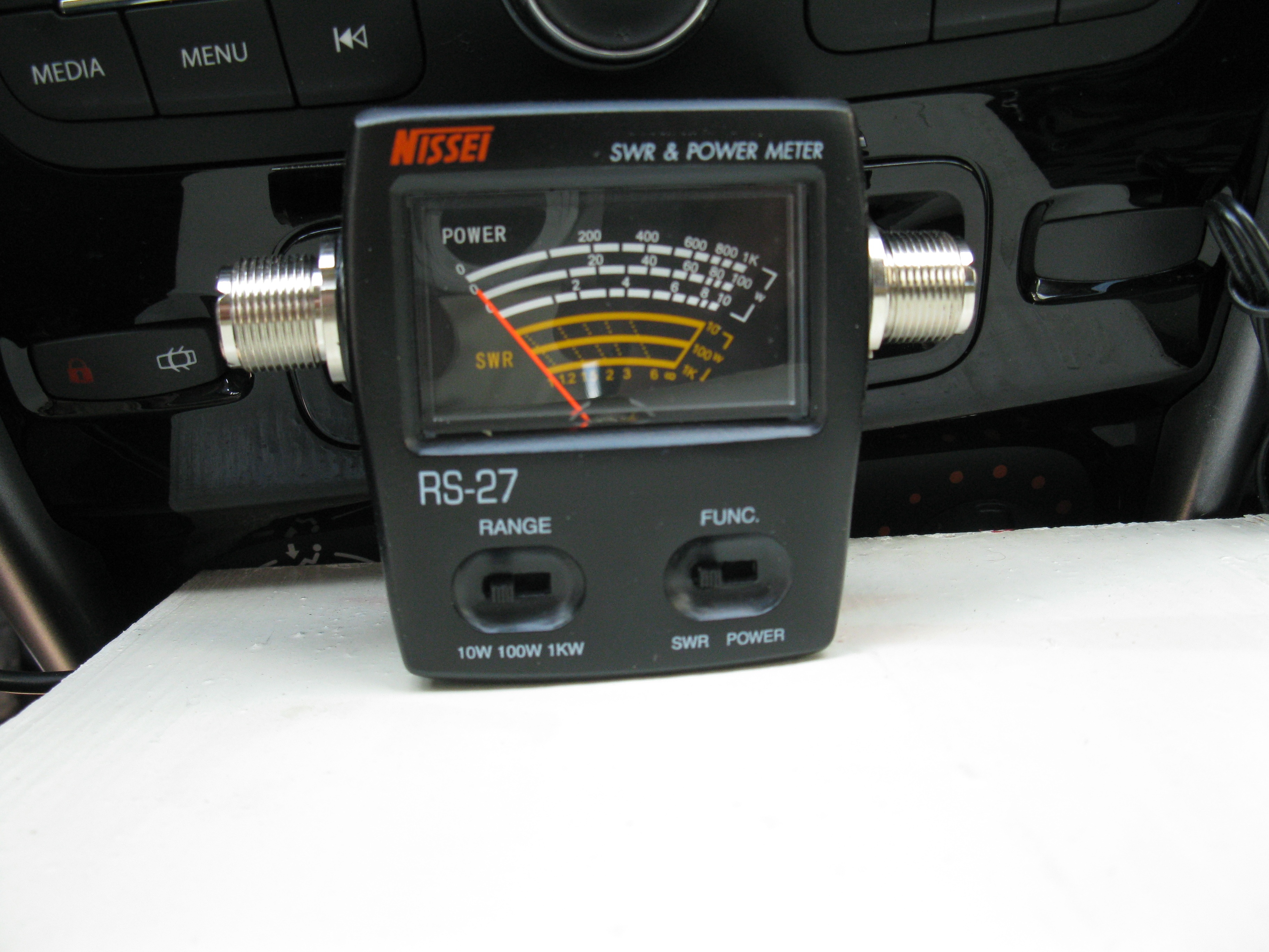

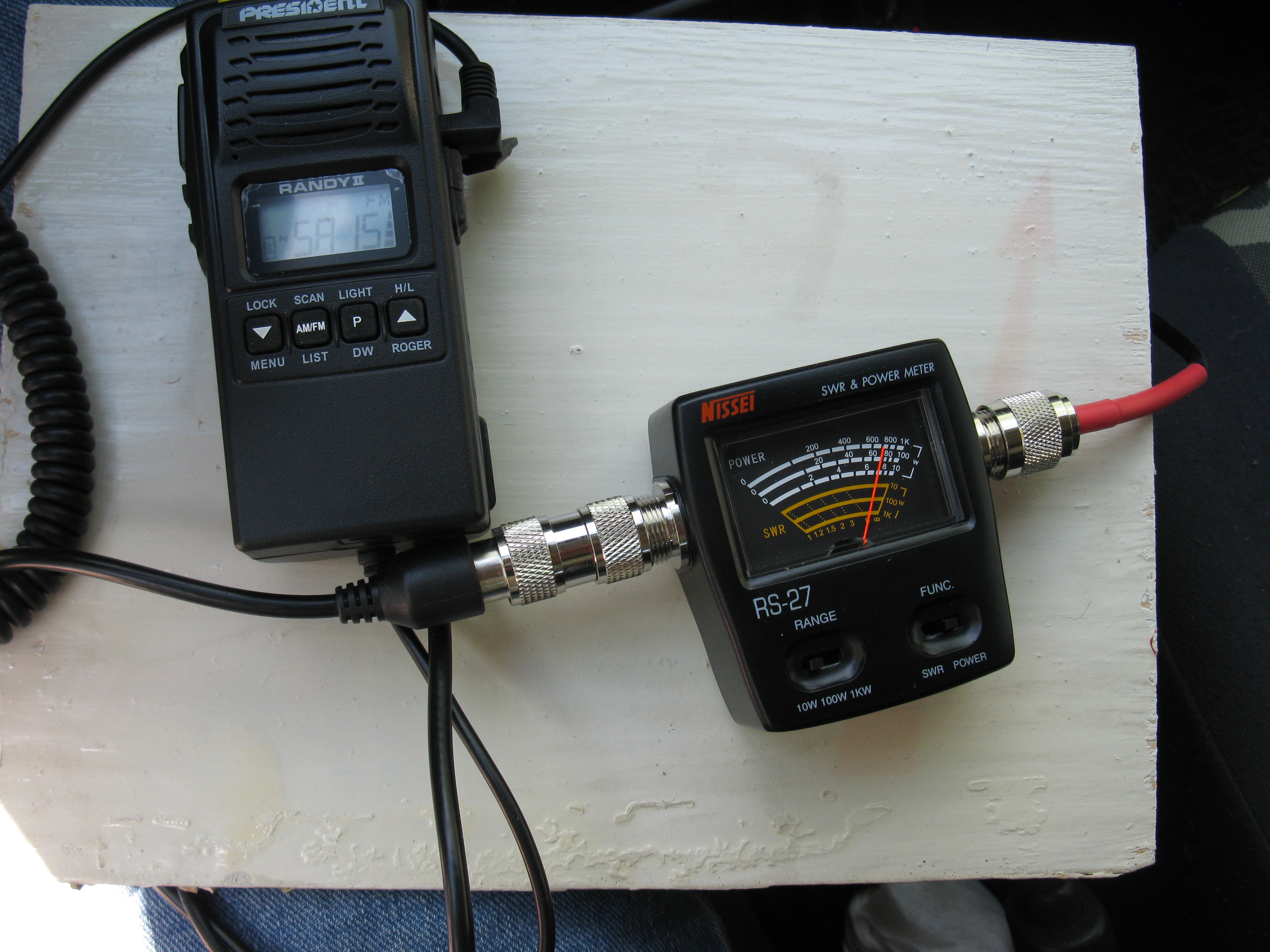

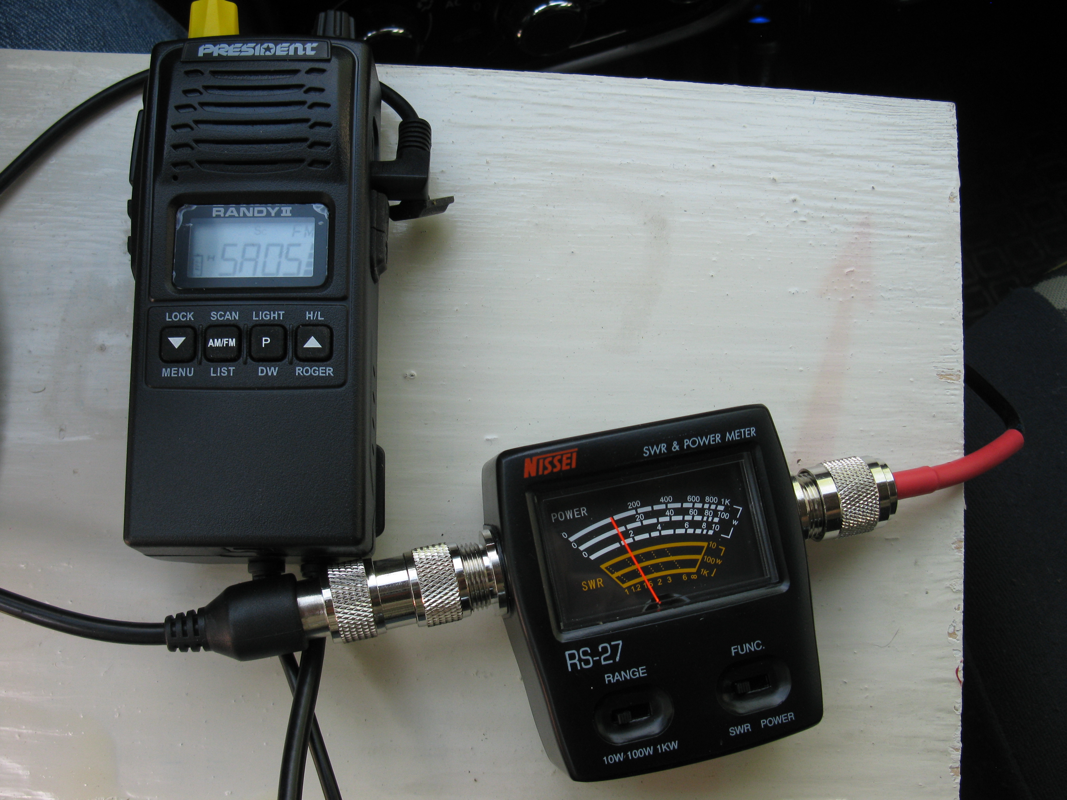

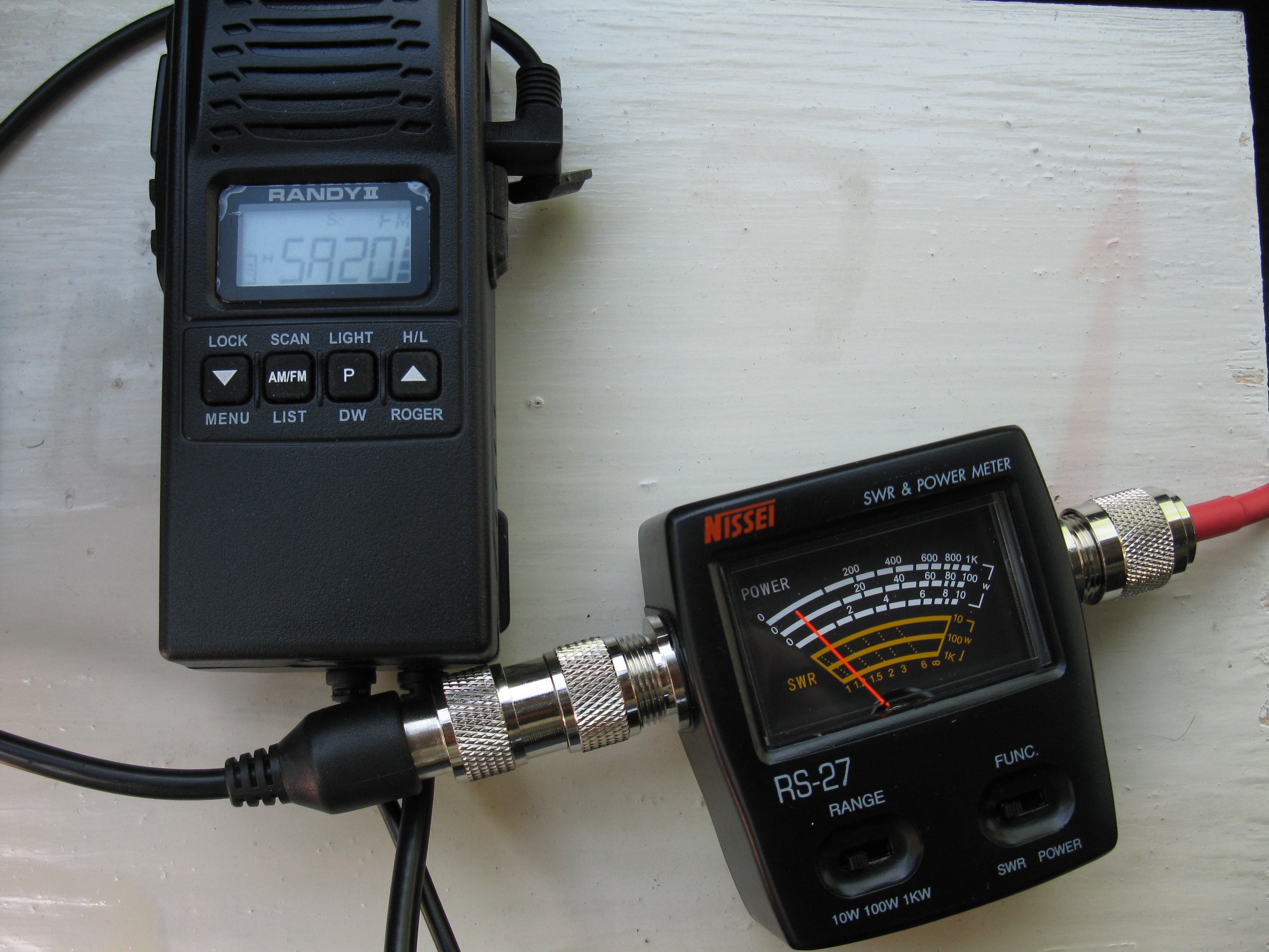

Продолжу тему измерений.
Пояснения к фото:
№1. Так выглядит прибор измерения мощности ПРД и КСВ
№2. Р/ст подключена к антенне через прибор.На р/ст-канал 15,
частота 27135Мгц, мощность"H", прибор в режиме измерения мощности ПРД
№3.Измерение мощности ПРД. Смотреть по белой шкале от "0" до "10"( 7 ватт)
№4. Измерение КСВ. Смотреть по желтой нижней шкале (1,1-почти отлично)
№5. Измерение КСВ на 5 канале, частота 27 015 Мгц (1,5-приемлемо)
№6. Измерение КСВ на 20 канале, частота 27 205 Мгц( 1,3-еще хорошо)
