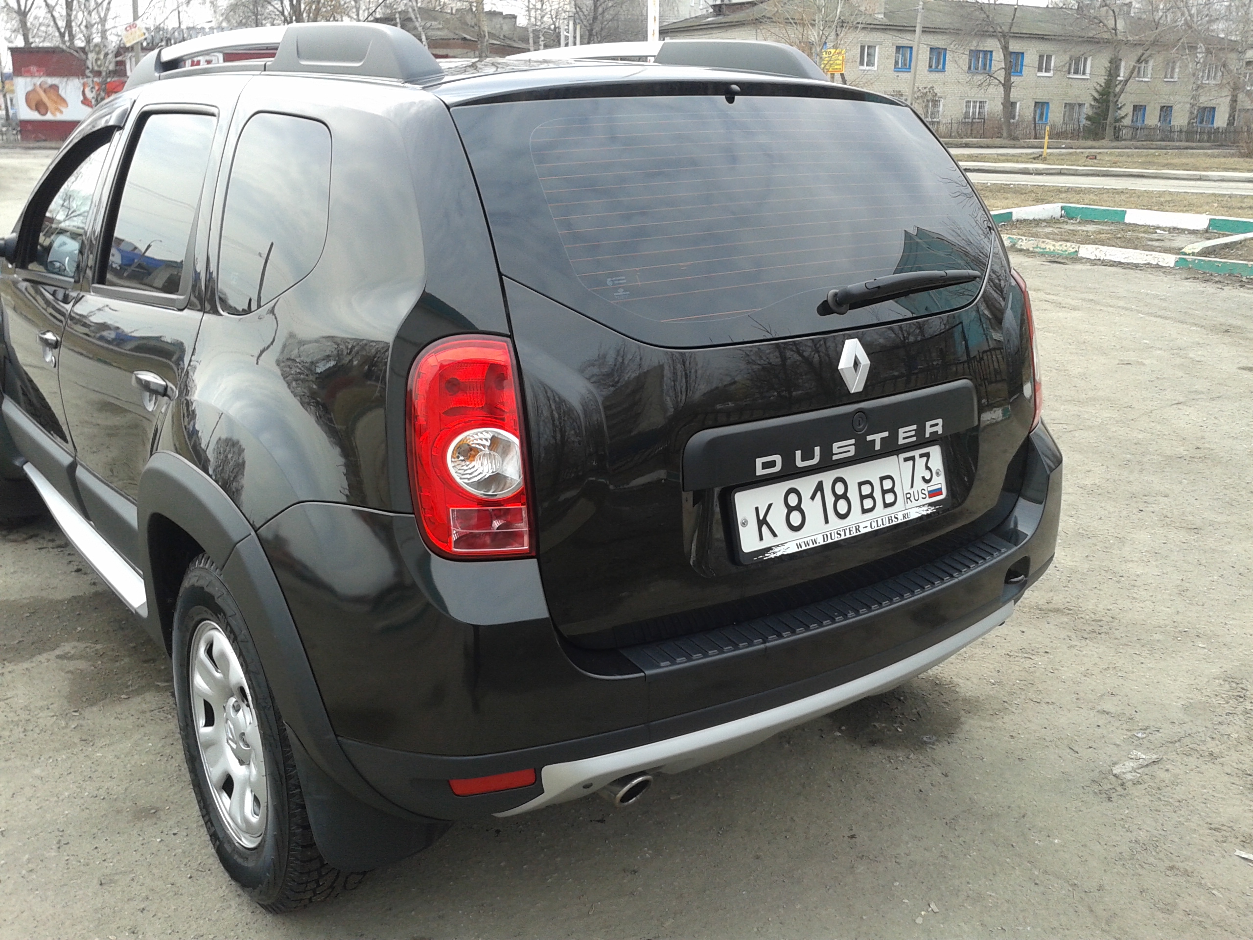

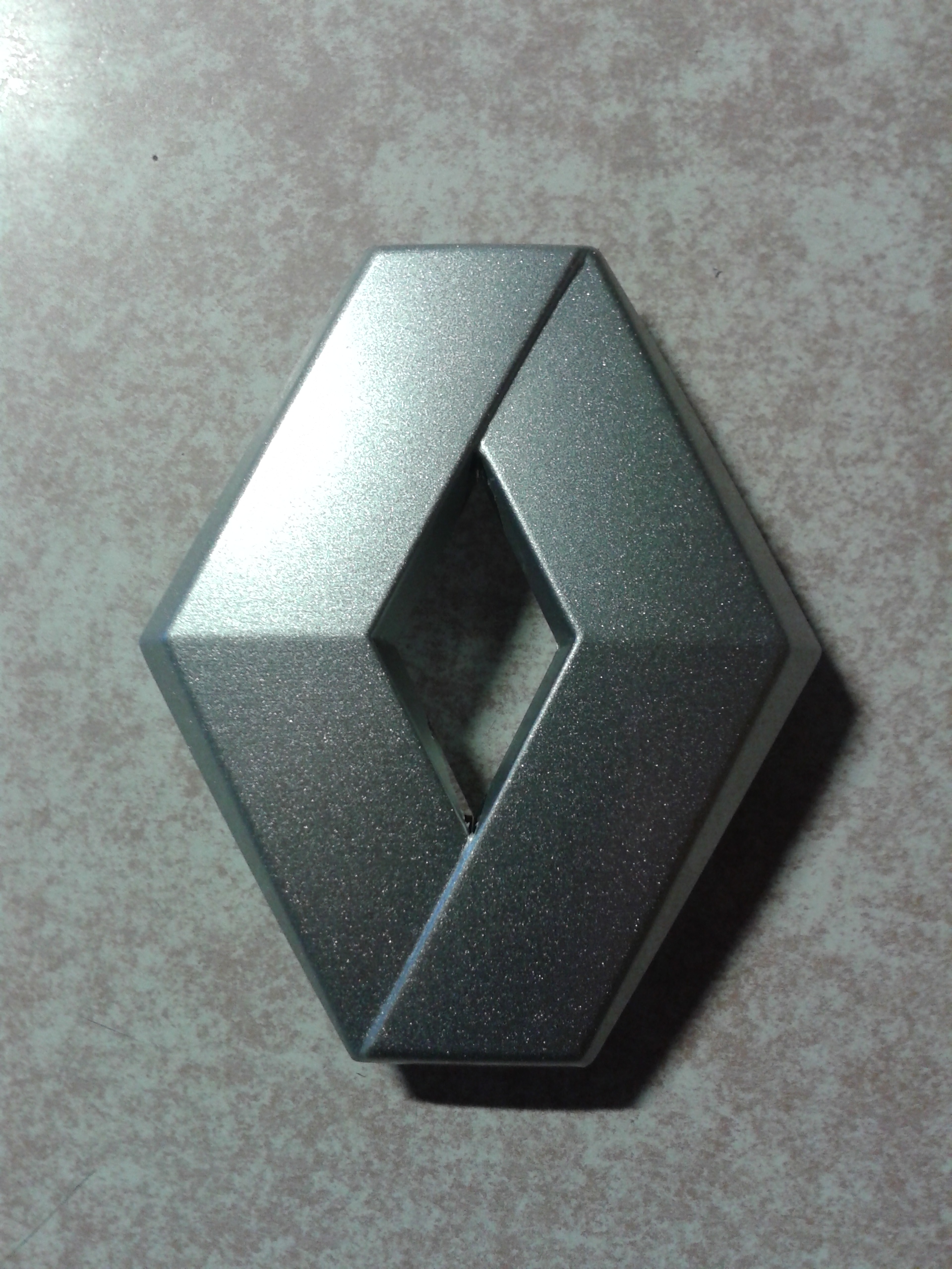

Обклеил новый шильдик под цвет букв на накладке пятой двери. По цвету подходит, но что то меня не сильно он впечатлил. До этого обклеивал в черный матовый. Смотрелся богаче. ИМХО. Скорее всего переклею и буду ждать лето. Как поведет себя пленка, авось не отойдет от шильда.

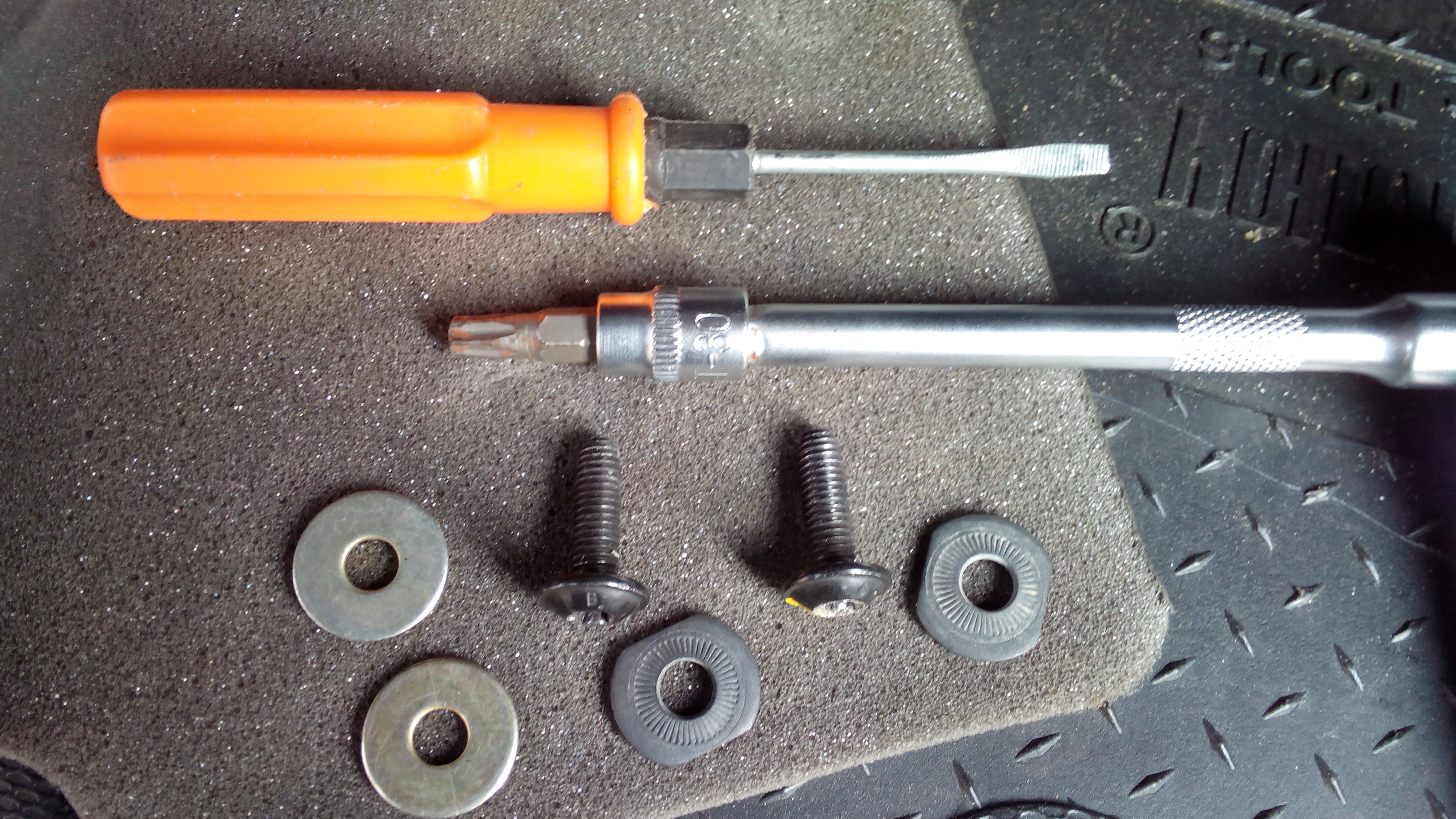

По умолчанию Регулировка замка багажника

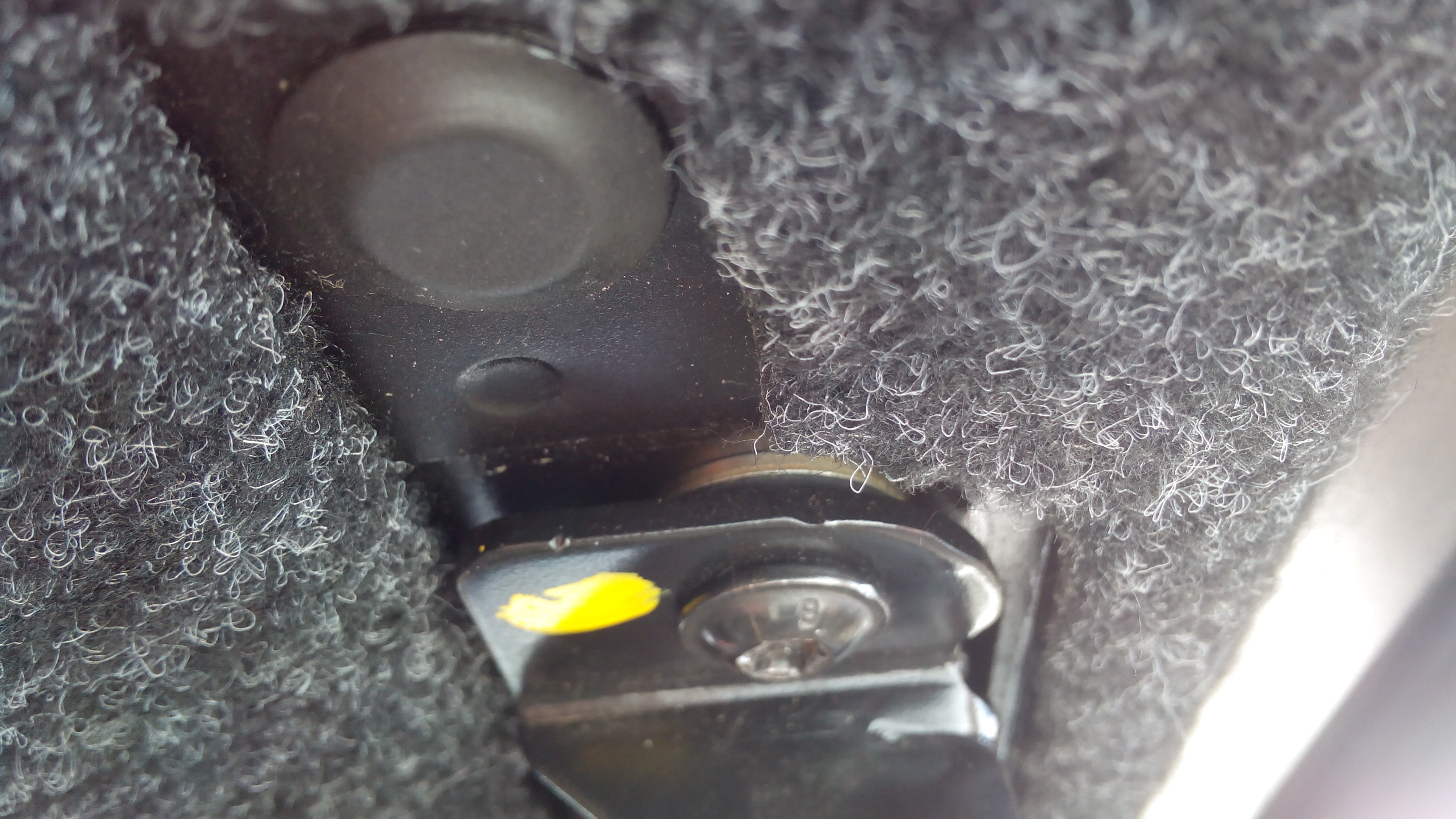

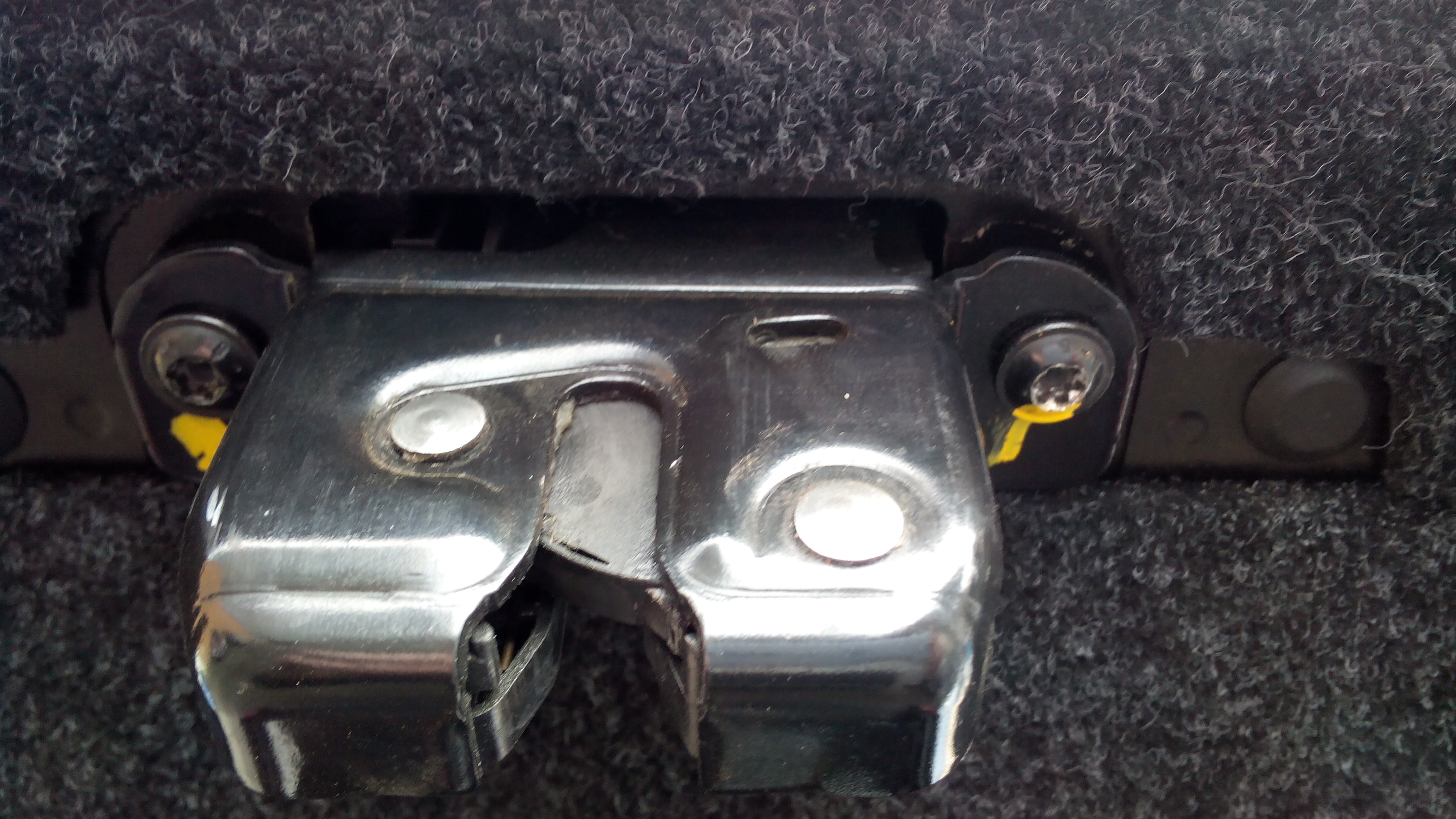

Сегодня отрегулировал замок пятой двери т.к. после установки накладок на боковины багажника и накладку на пятую дверь она стала закрываться и не с первого раза. Приходилось захлоповать её с силой.
Для регулировки замка мне понадобился:
торкс на 30,
тонкая отвёртка (для выравнивания шайб),
шайбы 6х18 4шт.
Сделал заметки как стоит замок багажника, открутил два болта держащих сам замок (торксом на 30), подложил по две шайбы с каждой стороны и затянул болты по метками как стоял замок. На весь процесс ушло отсилы минут пять.
Дверь багажника стала закрываться без какого либо прихлопа, просто потянул ее с верху в низ а дальше под своим весом она и захлопывается. Огромное спасибо клубням за подсказку, а то напрягало каждый раз при закрытии багажника хлопать ею и ни один раз.

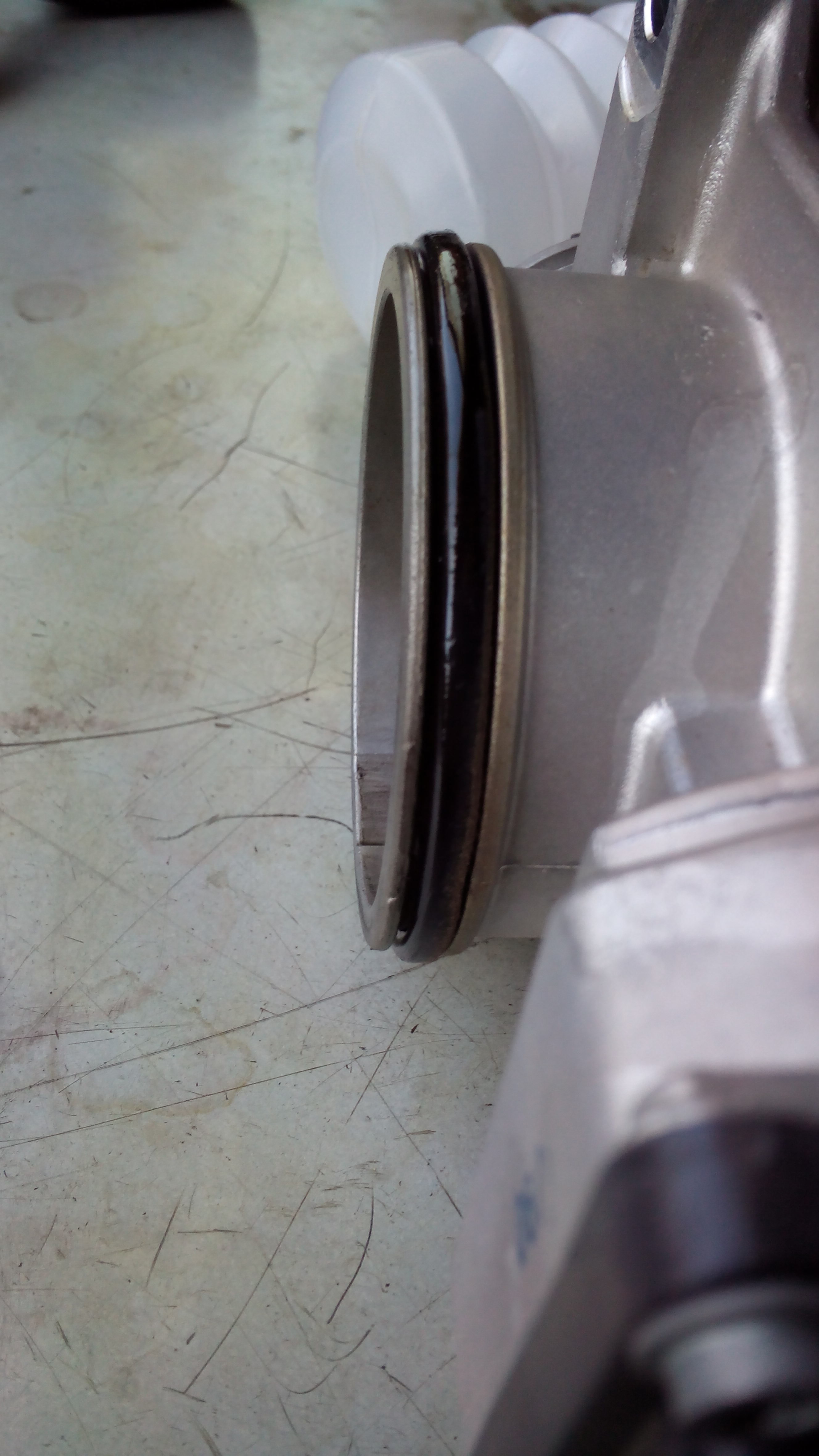

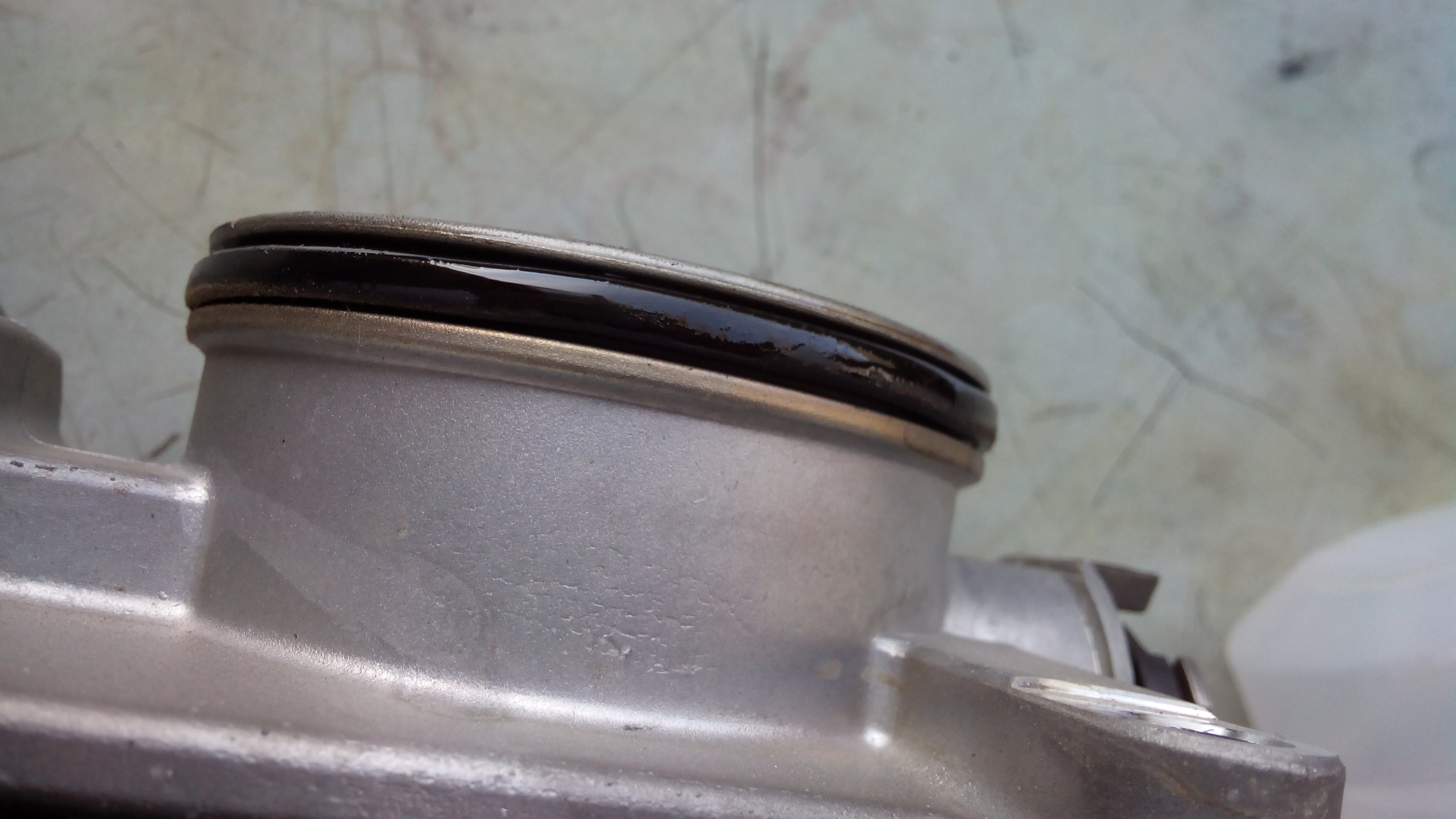

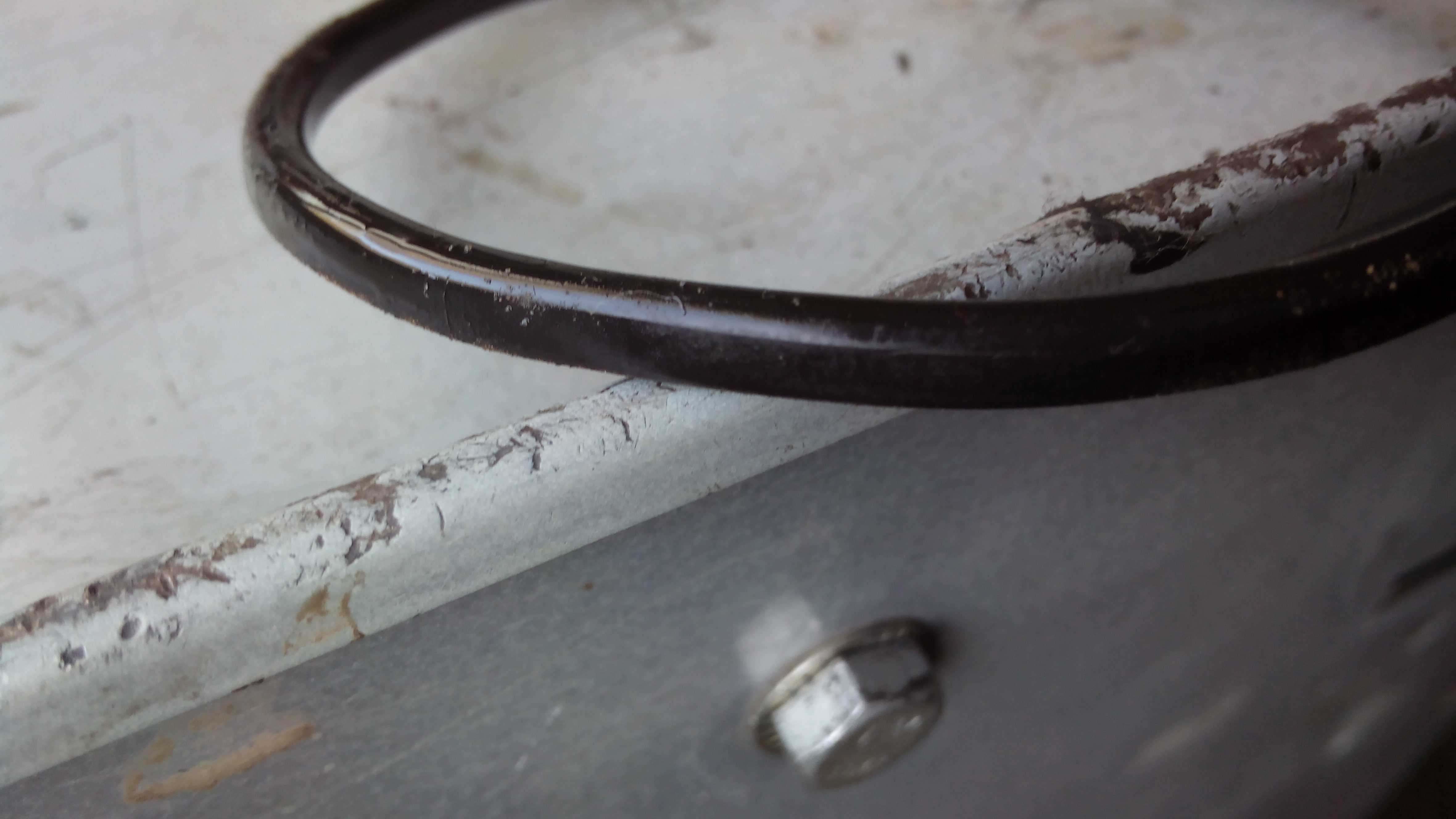

Сегодня перед поездкой к ОД заехал на мойку, стою жду очереди, вдруг обороты поплыли и появилась вибрация от двигателя. Сам газанул вибрация есть, стоит мол отит ХХ тишина. Машину помыл на мойке, выехал - тишина. Заехал к ОД, газуют тишина. Сейчас загнали на диагностику двига по поводу плавующих оборотов. Диагностики первый раз такое увидел. Согласен с тем что на 1.6 есть такой косяк, на 2.0 первый раз видит. Показал ему отчёт - отзыв. Сходил с кем то пообщаться, подошёл говорит ДА НУЖНО МЕНЯТЬ КОЛЬЦО ОДНО (МАЛОЕ),НО СЕЙЧАС ИХ НЕТЬ (ПРИДУТ СЕГОДНЯ-ЗАВТРА). Я ему говорю у меня есть кольцо только поставить. Подошёл гарантийщик договорились на том что поставят кольцо моё, а когда придёт к ним кольцо они мне позвонят и я заберу его. Сейчас сняли старое кольцо, оно немного спюснутое, диагностики сказал что скорее всего резина плохая. Поставил моё кольцо, сказал что если проблема повторится то скорее всего проблема в коллекторе. Покатаюсь - погляжу. Сейчас пойдём смотреть подвеску.

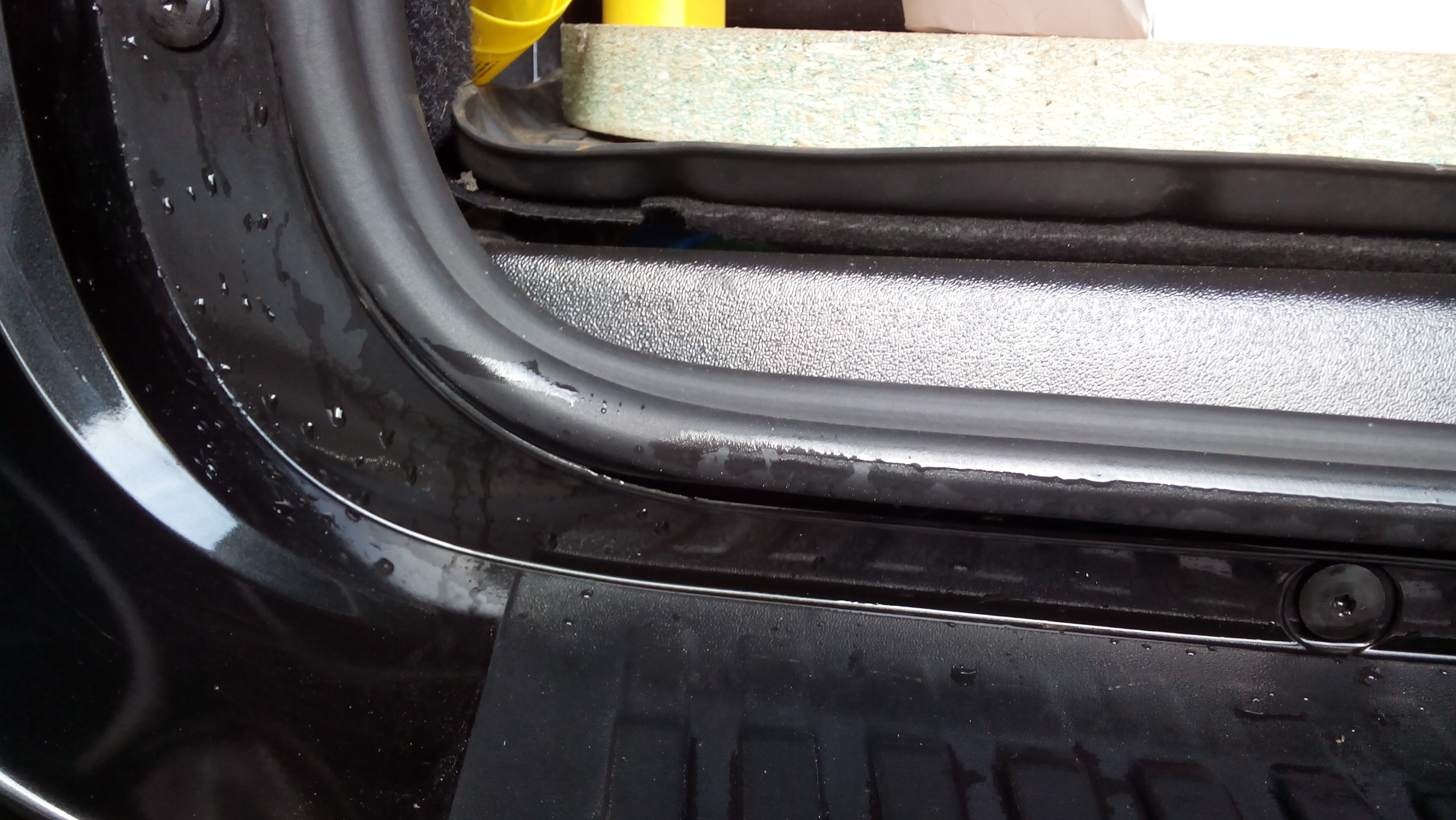

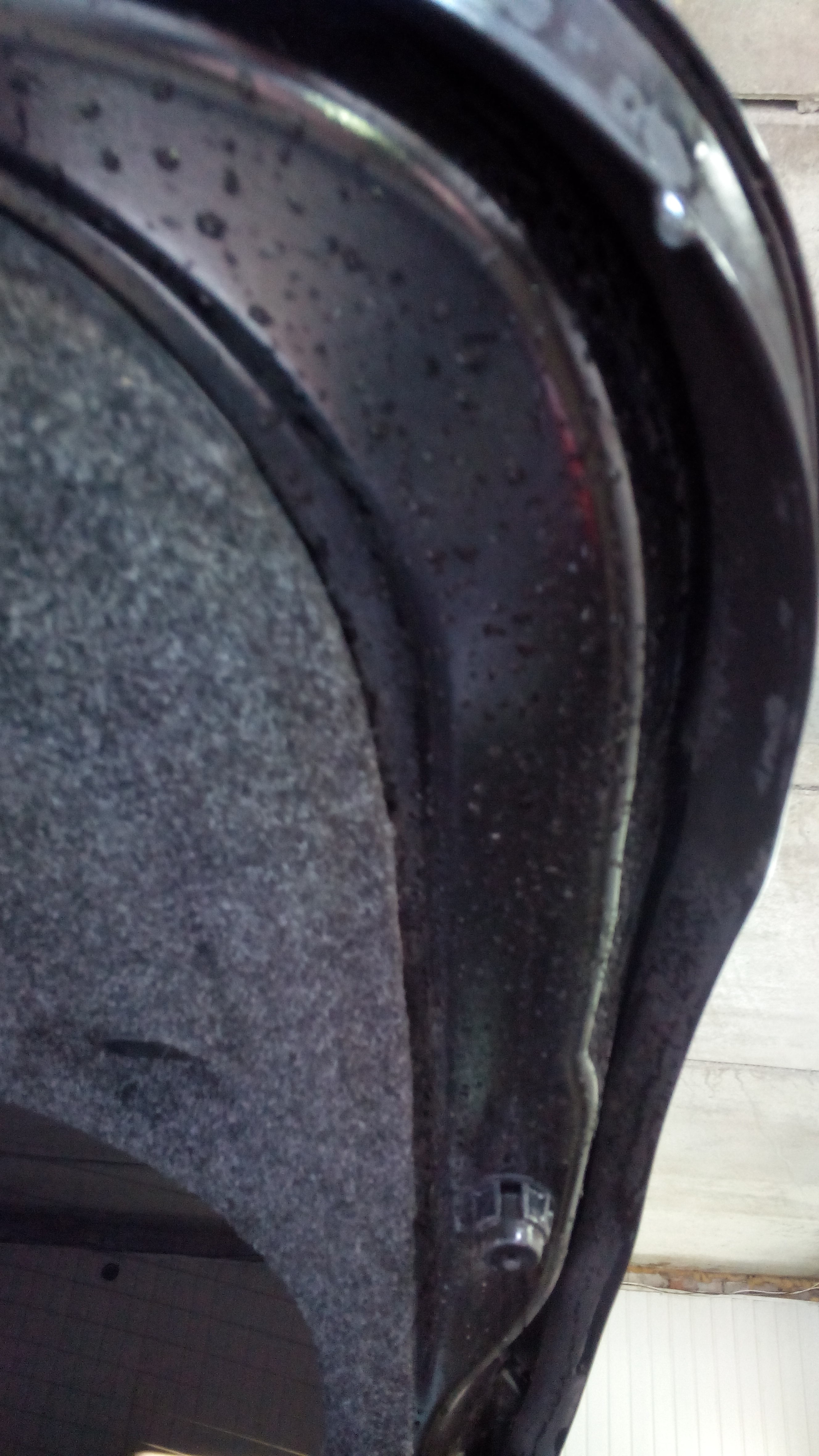

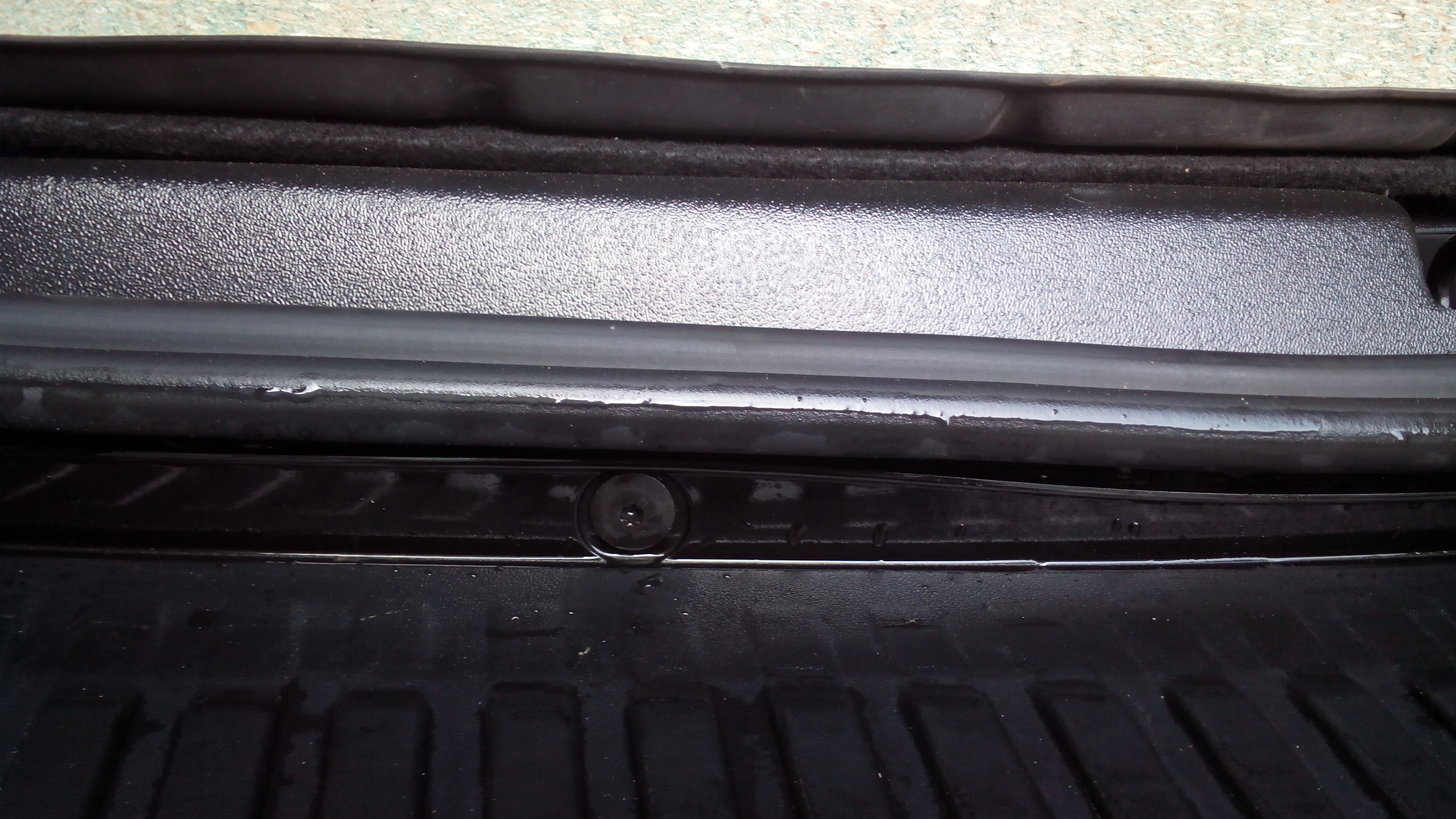

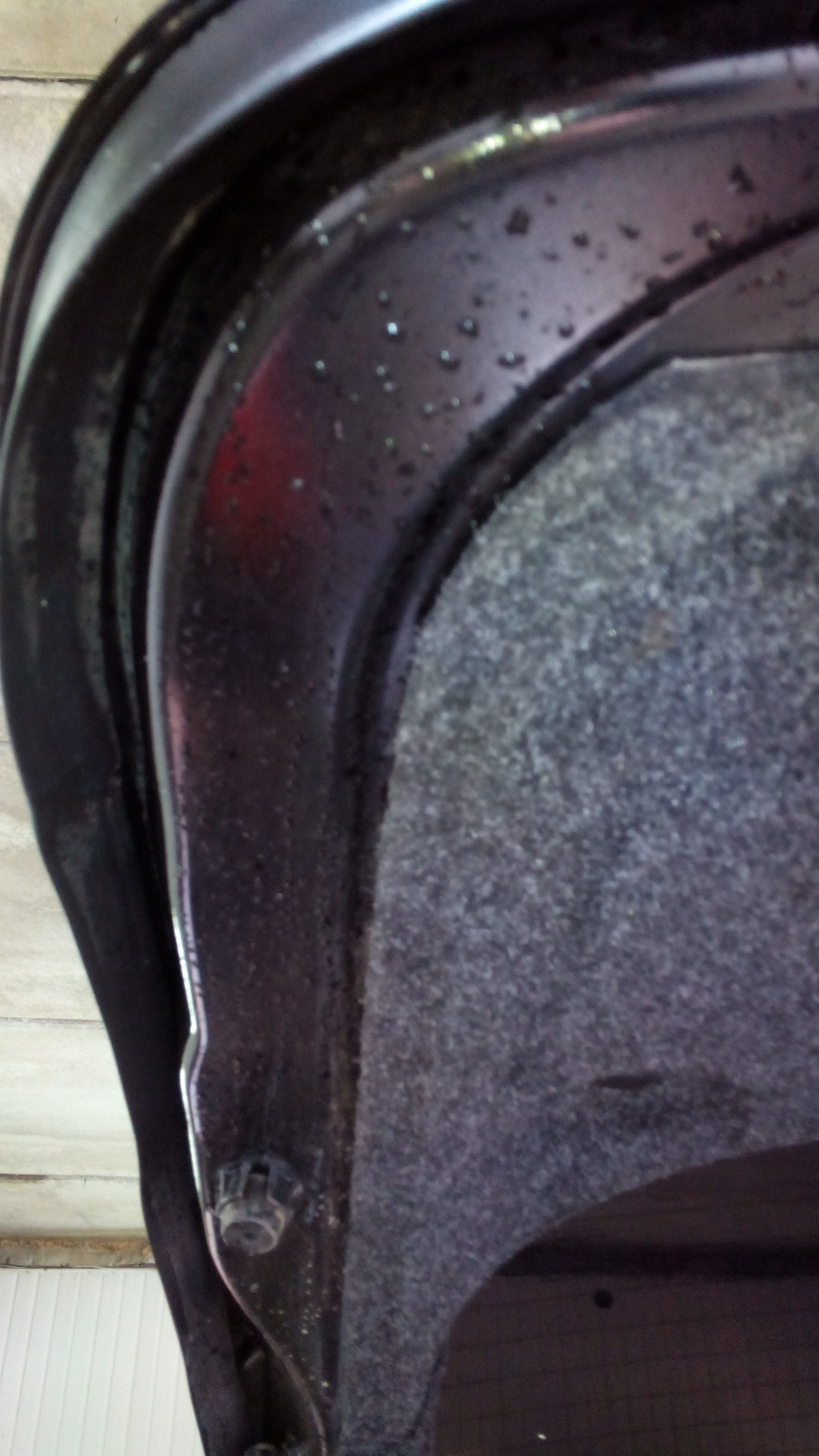

Хочу немного возвратиться к теме регулировки замка пятой двери. После установки шайб под замок закрытие пятой двери стало очень комфортным, закрывается мягко для слуха приятно слышать. Но сегодня после мойки специально посмотрел работает ли уплотнитель как раньше. Тобишь максимум внешняя сторона после мойки была сырая, сегодня глянул и мои мысли подтвердились - из-за двух шайб уплотнитель работает не полностью. Пропускает воду (ладно не в сам багажник) возможно помогло не пропустить то что наклеены доп. уплотнитель. Одну шайбу попробую убрать и посмотрю будет эффект или нет.
