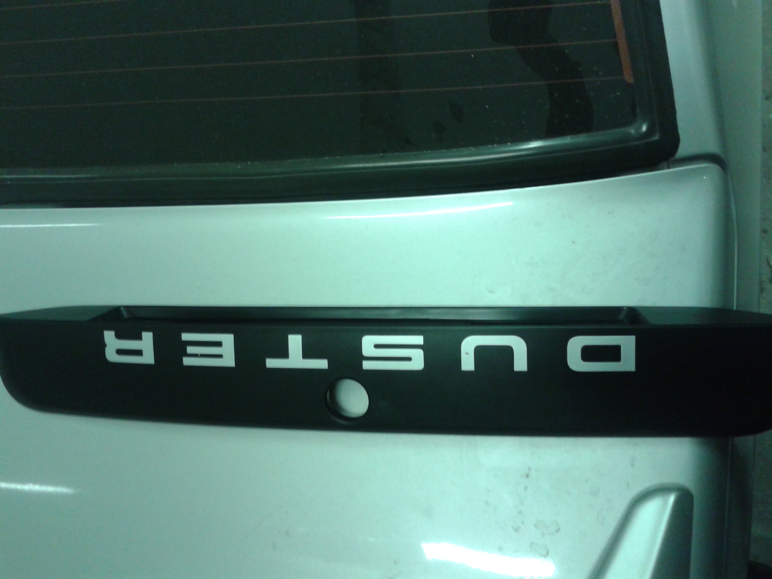

Что было сделано почти за год:
Как пригнал сразу затонировал пятеркой американкой + палоска на лобовое.

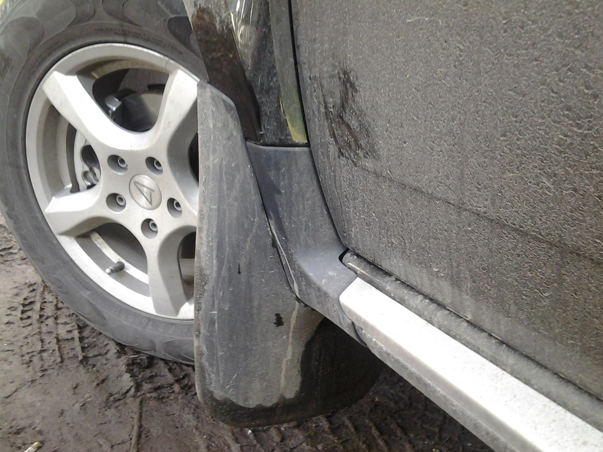

Поставил брызговики Элегант 4.

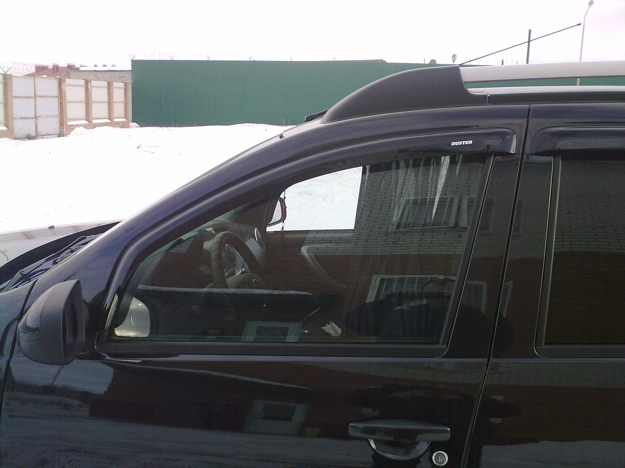

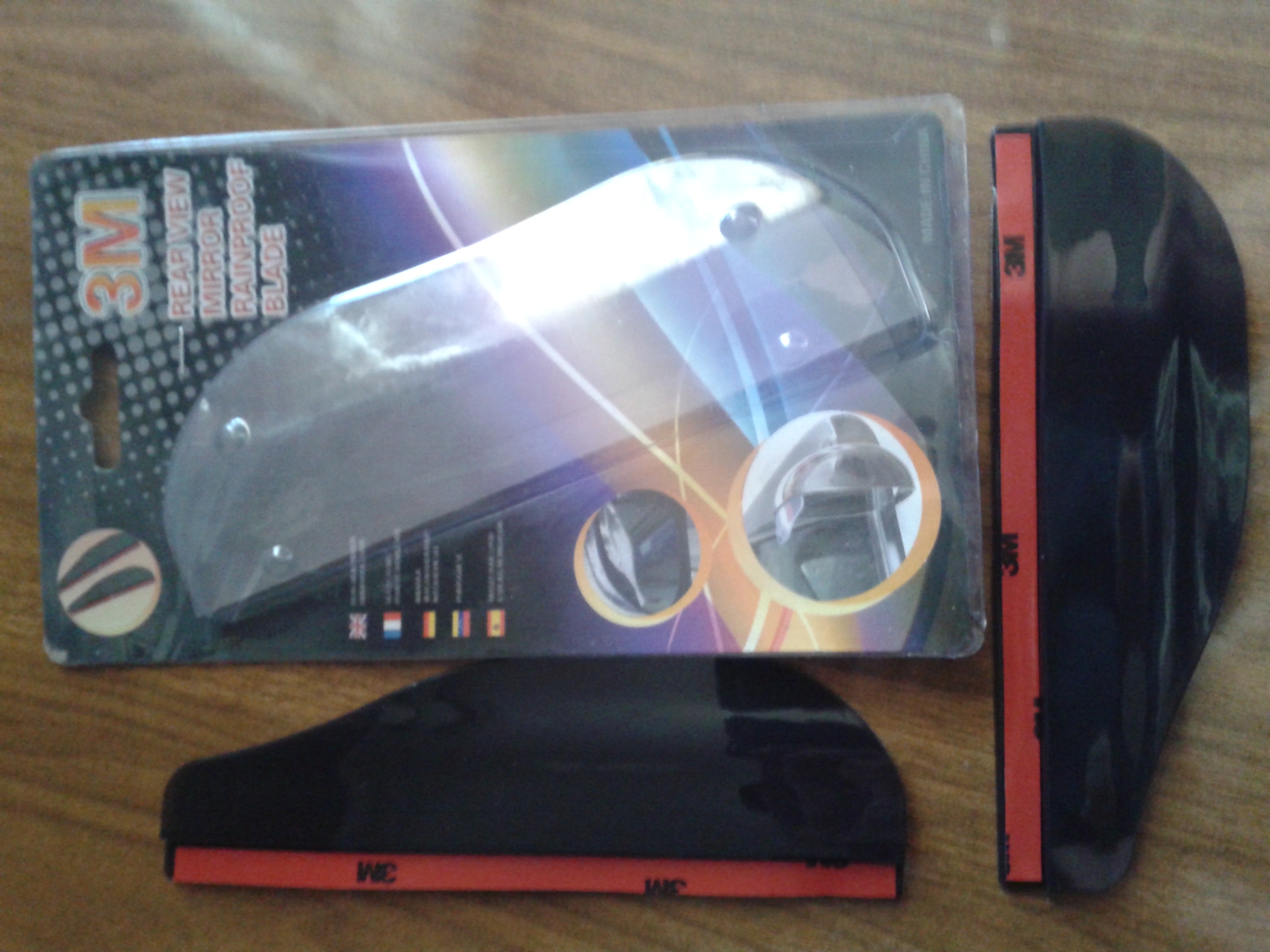

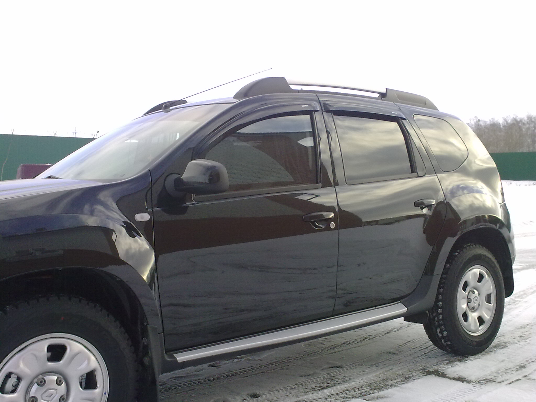

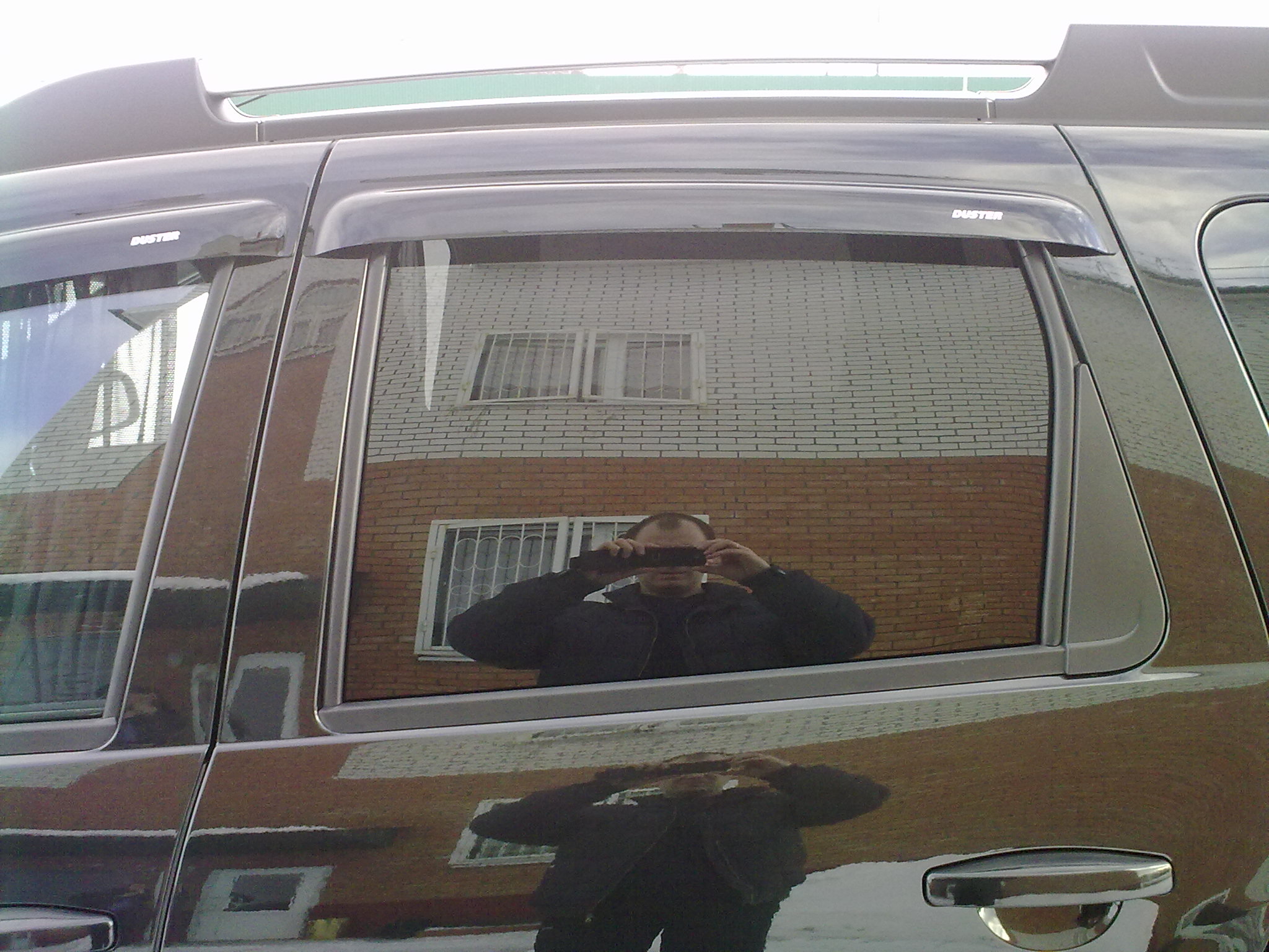

Поставил ветровики черные накладные (купил в логан шопе за 700 руб.)

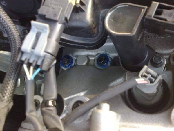

Обратился к ОД - течь из под болтов клапанной крышке (устранили по гарантии).
Весной ОД поменяла прошивку муфты (пила загоралась пару раз).

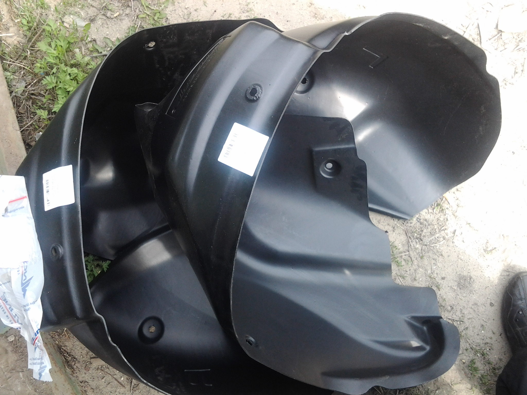

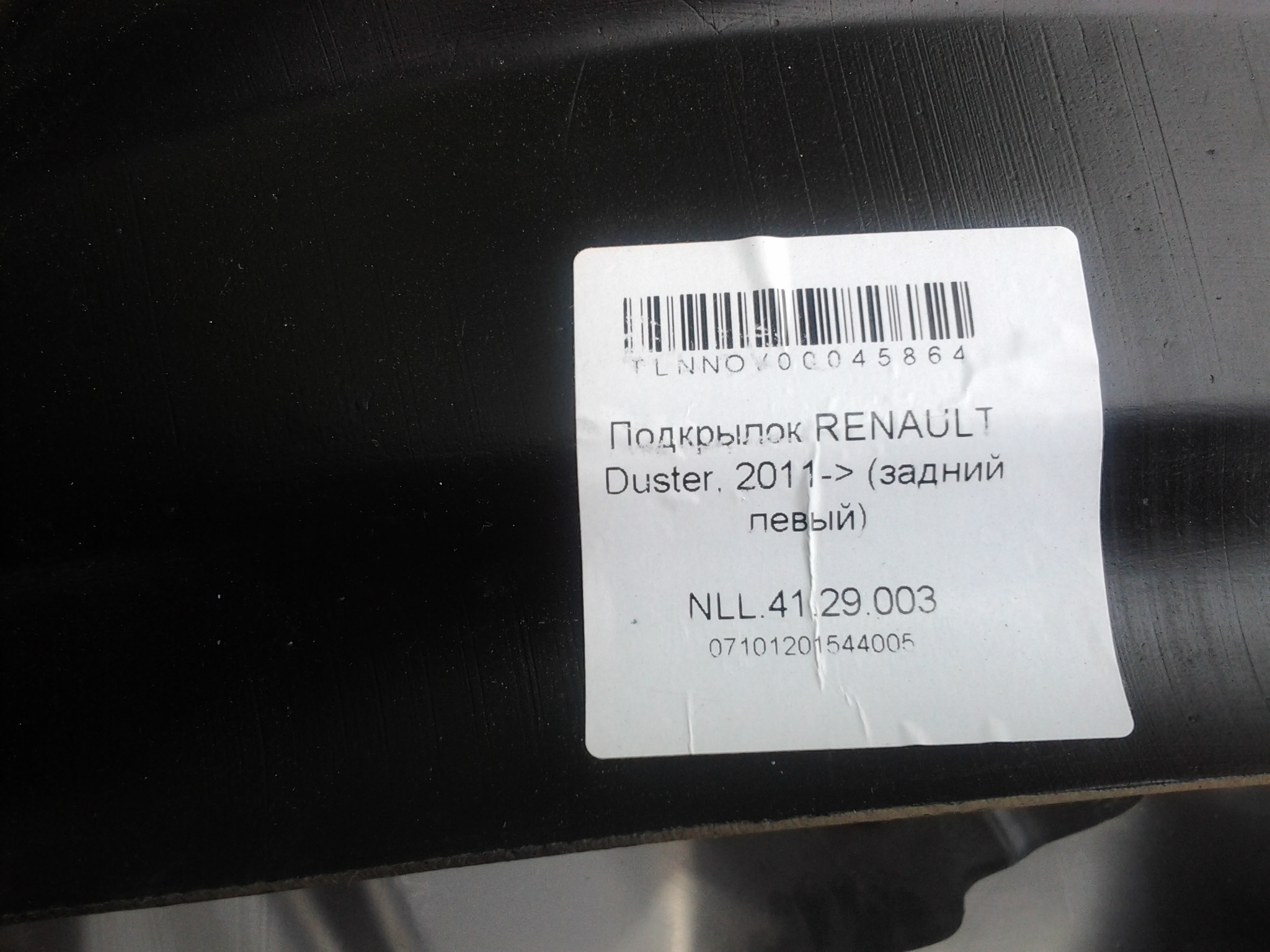

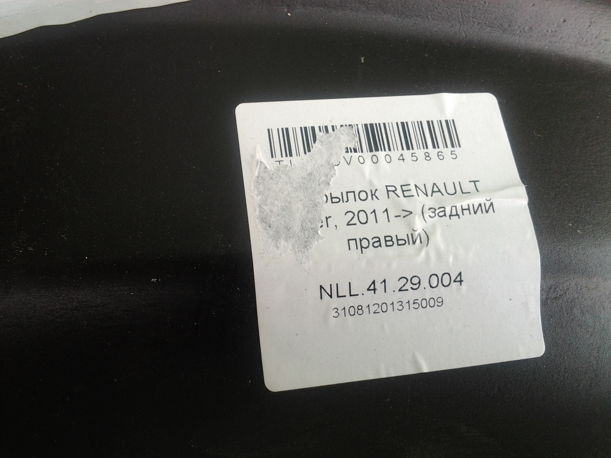

Поставил задние подкрылки обклеенные виброизоляцией. Встали без проблем, все крипежи встали в штатные места, ни чего не подрезал. Покупал в логан-шопе.
Недавно еще раз обращался к ОД бачек омывателя потек, при снятии решетки воздуха заборника "специалисты" смогли оторвать жабо, пришлось переклеивать. Под жабо грязи не было, только пыль.
Поставил от Карта - жабо, накладку на порожек багажника, накладку на задний бампер.
Поставил задние подкрылки.

Название: Течь масла 1.jpg
Название: Течь масла 2.jpg
ID:	13156   Нажмите на изображение для увеличения

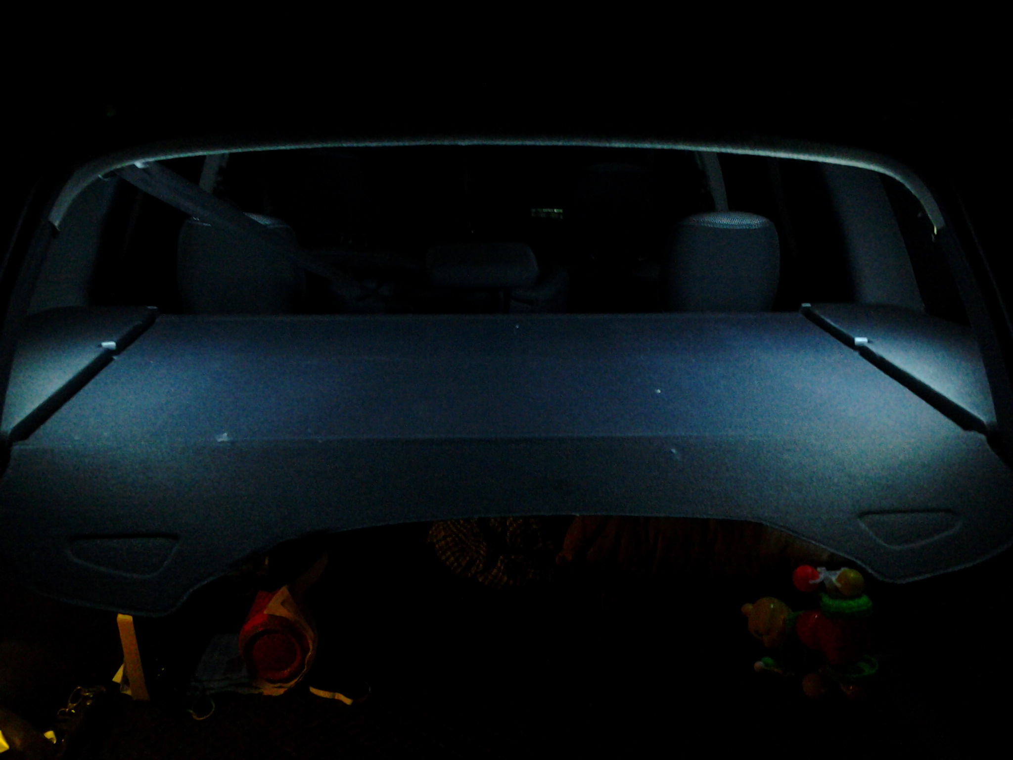

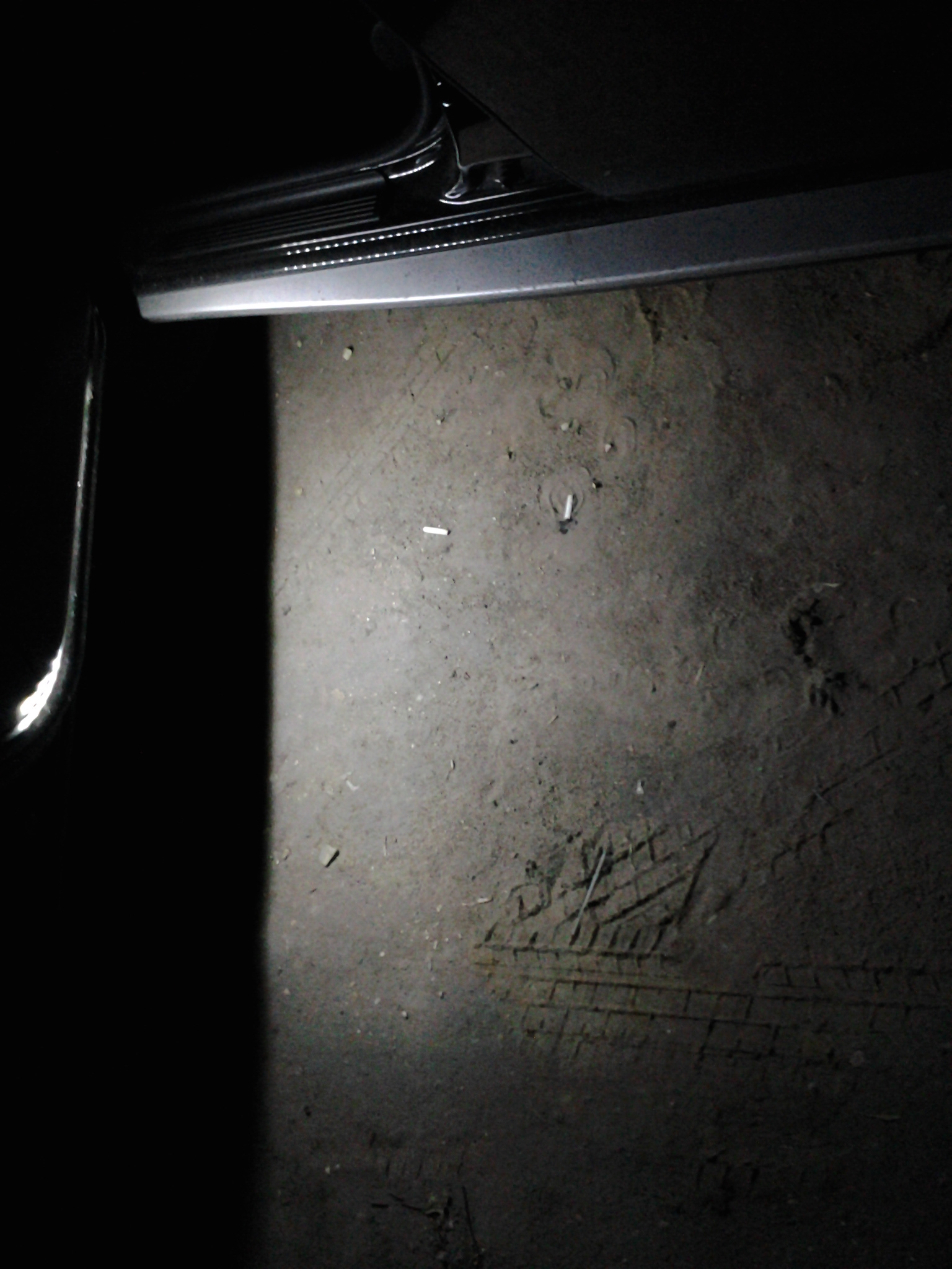

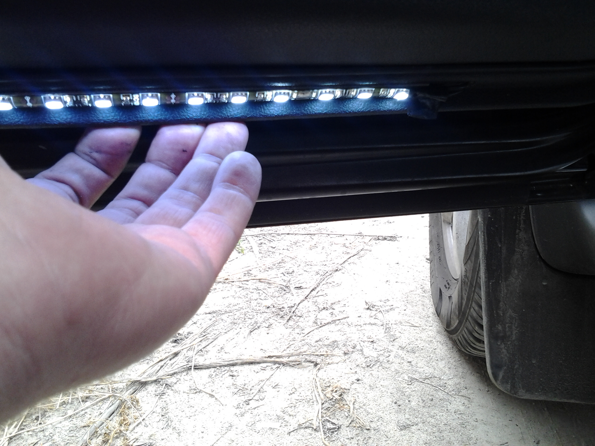

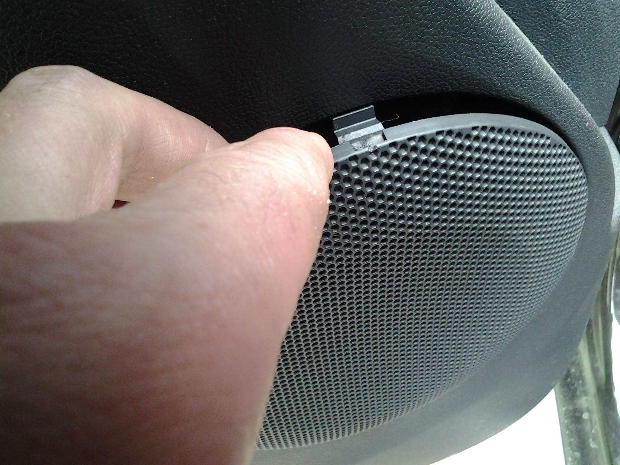

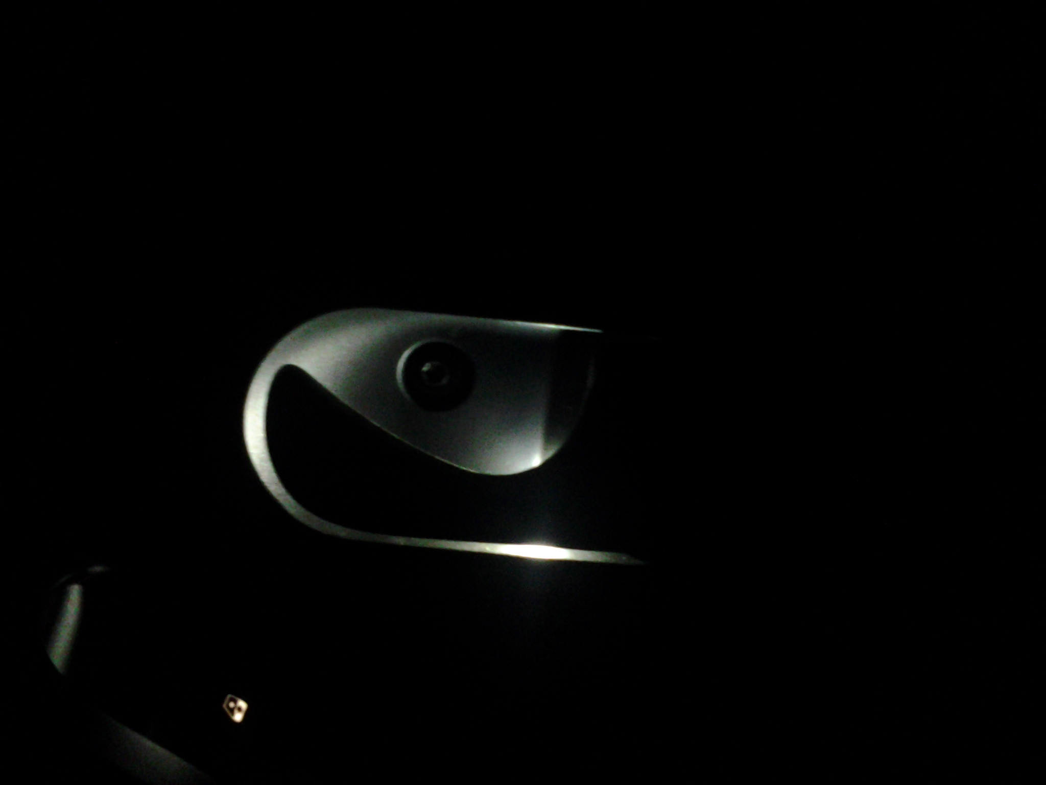

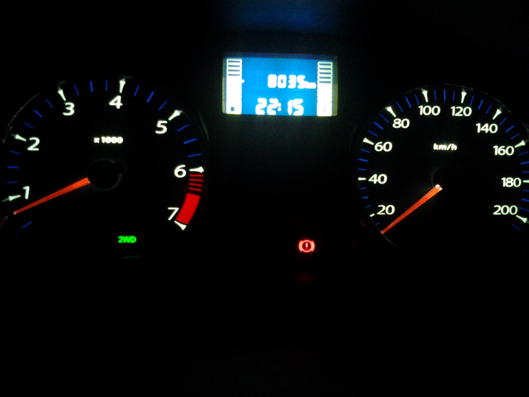

Сделал подсветку светодиодной лентой дверей и багажника. Поставил мухобойку. Сделал пересвет стекло подъемников и подсветку ручек открывания дверей.

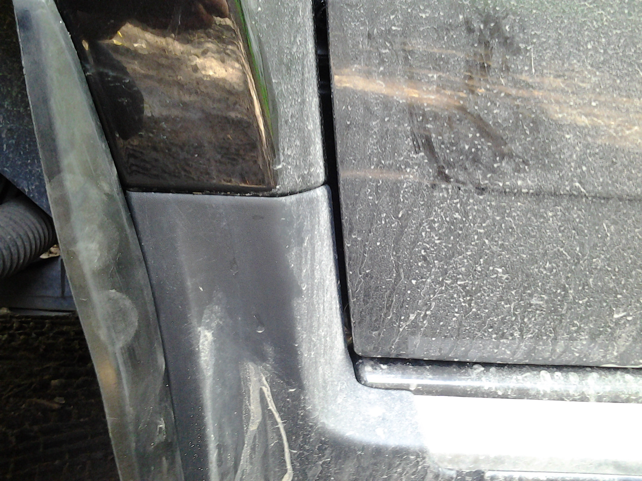

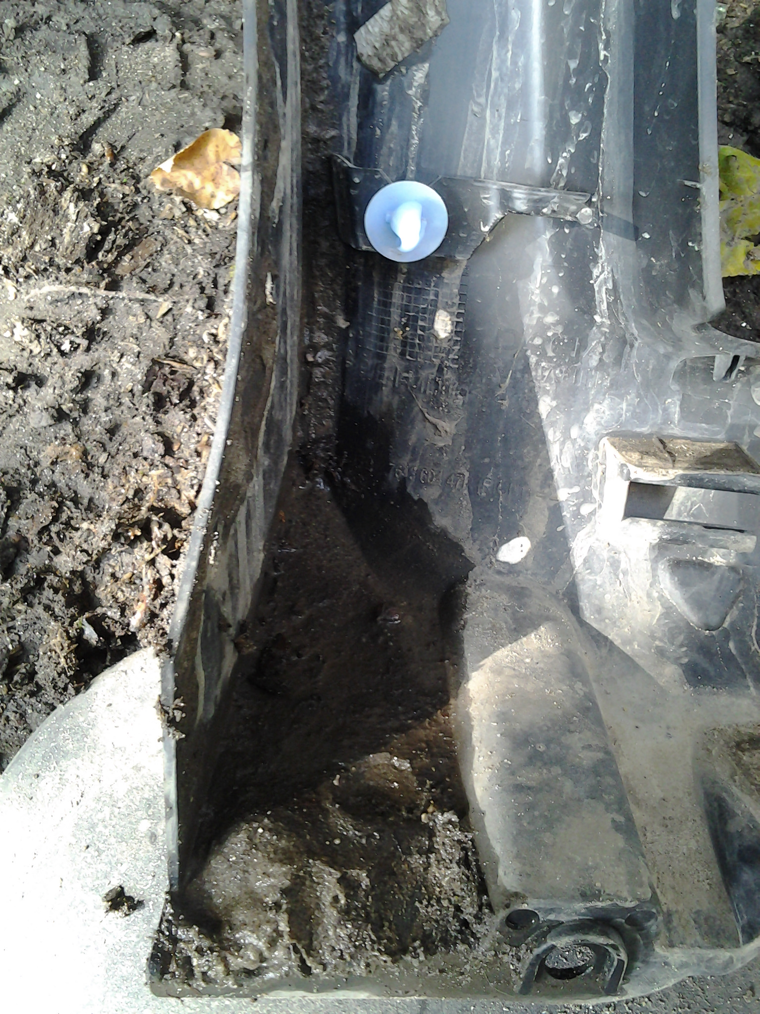

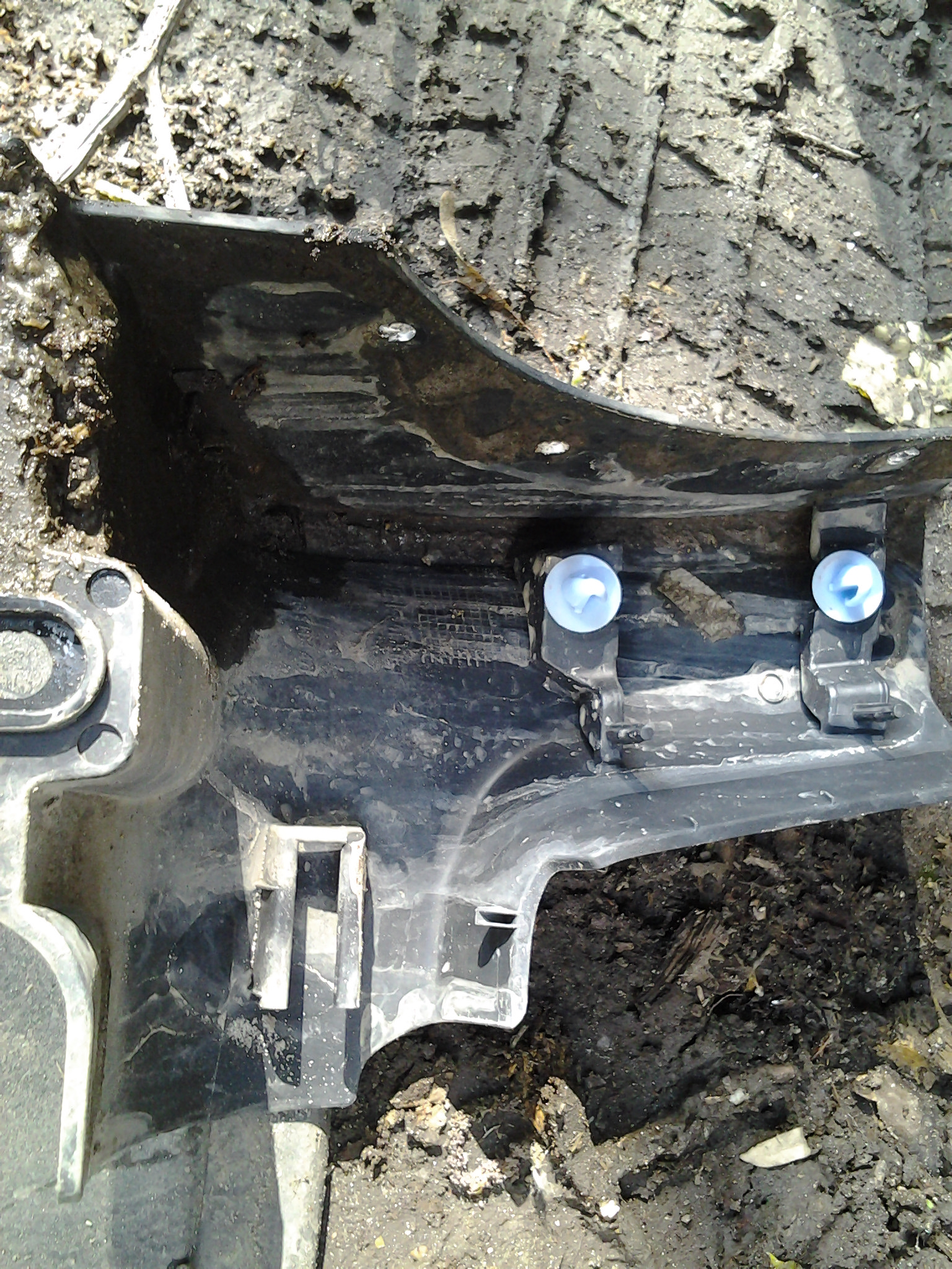

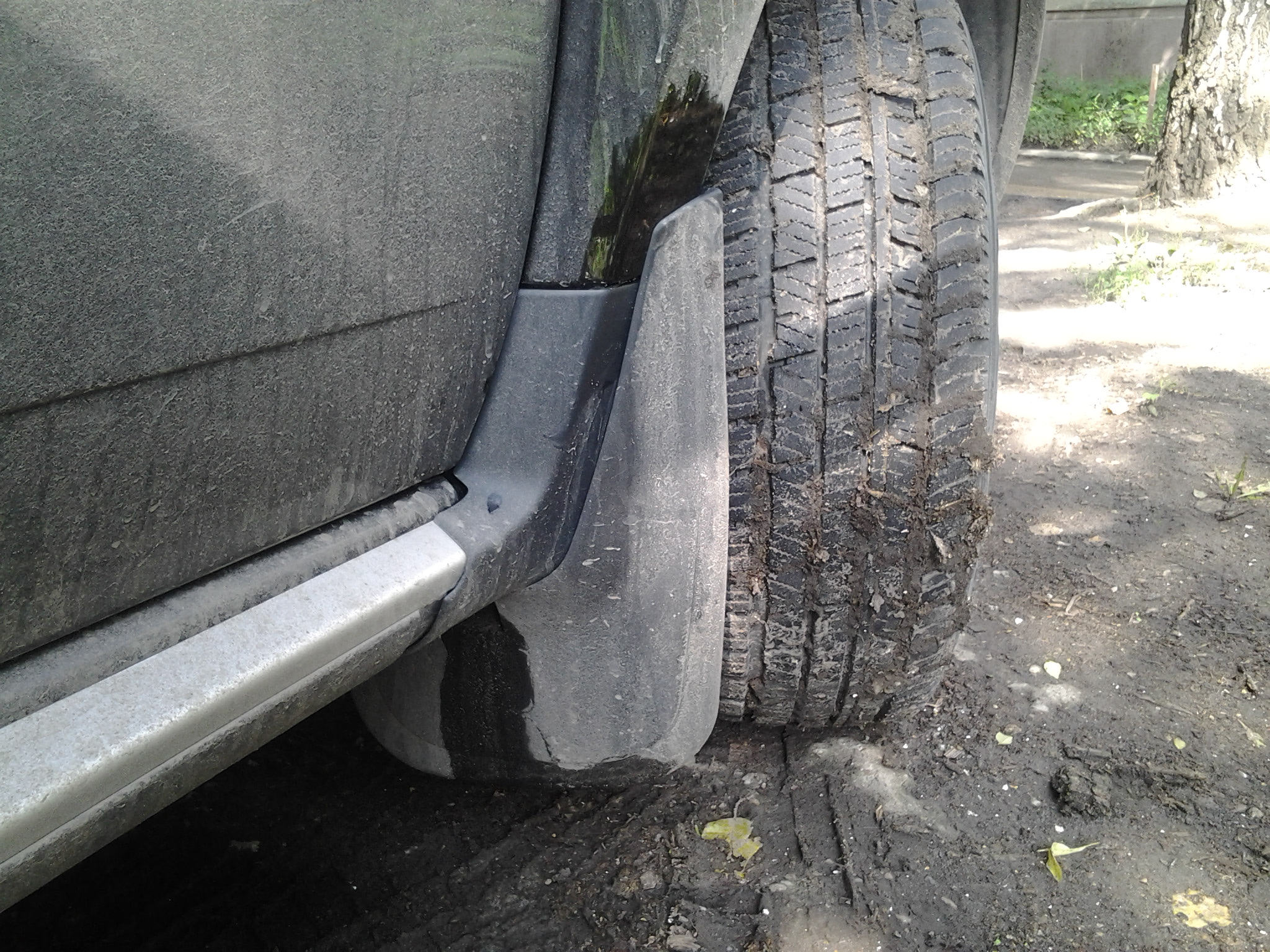

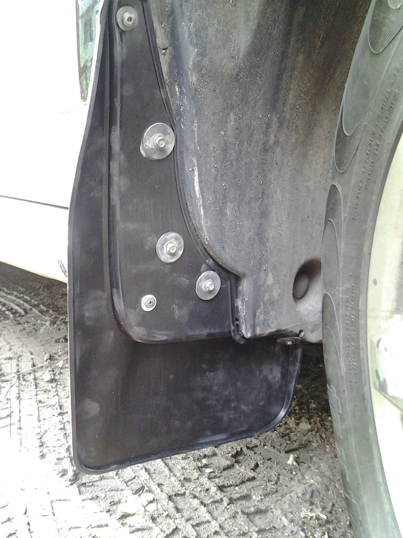

Повторюсь, уже выкладывал. но здесь уже фотки вроде правильно будут стоять. Не надо будет голову и шею ломать. Поменял брызговики Элегант 4 на Гардовские. Замена произошла из за того что под Элегантами увидел потертости ЛКП.
При установке Элегантов была утеряна скоба куда вкручивается штатный саморез, пришлось доставать. Ключом на 10 открутил пластиковую гайку под порогом которая крепит накладку и сдернул ее (она висит на двух клипсах). Оттянул локер от крыла и достал эту жестянку. Внутри Этой накладки была грязь. Собрал в обратном порядке и поставил Гарды (потертости видны - заполирую).

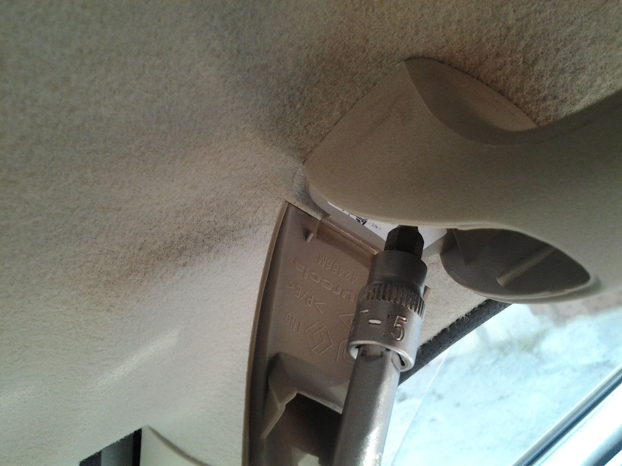

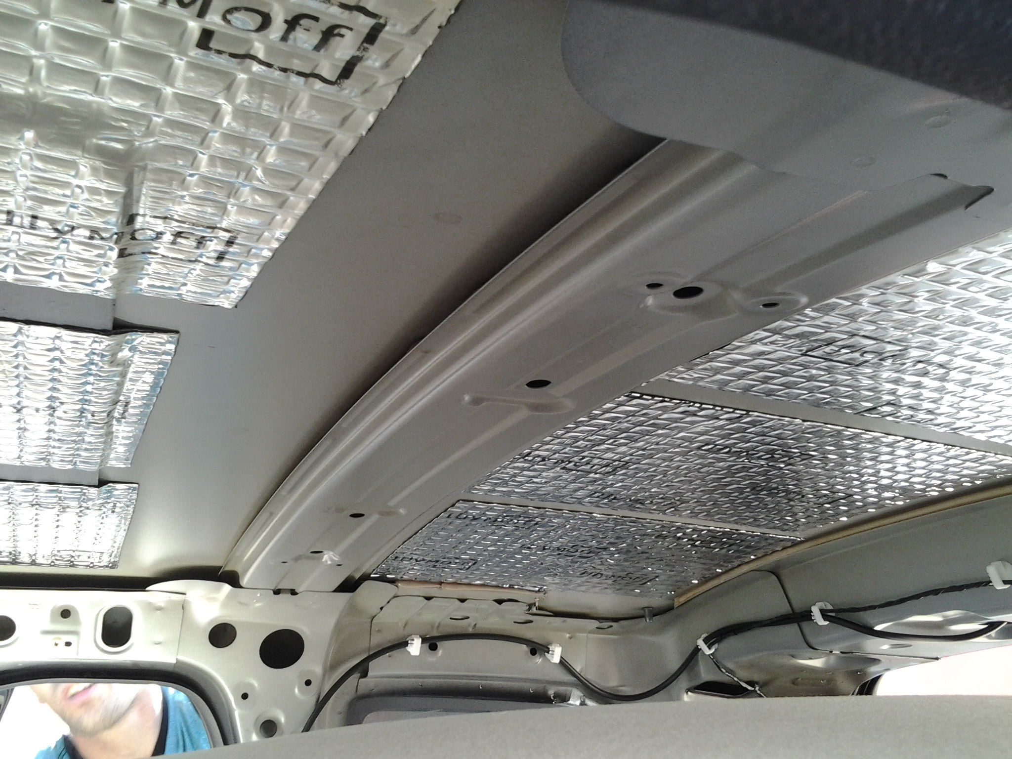

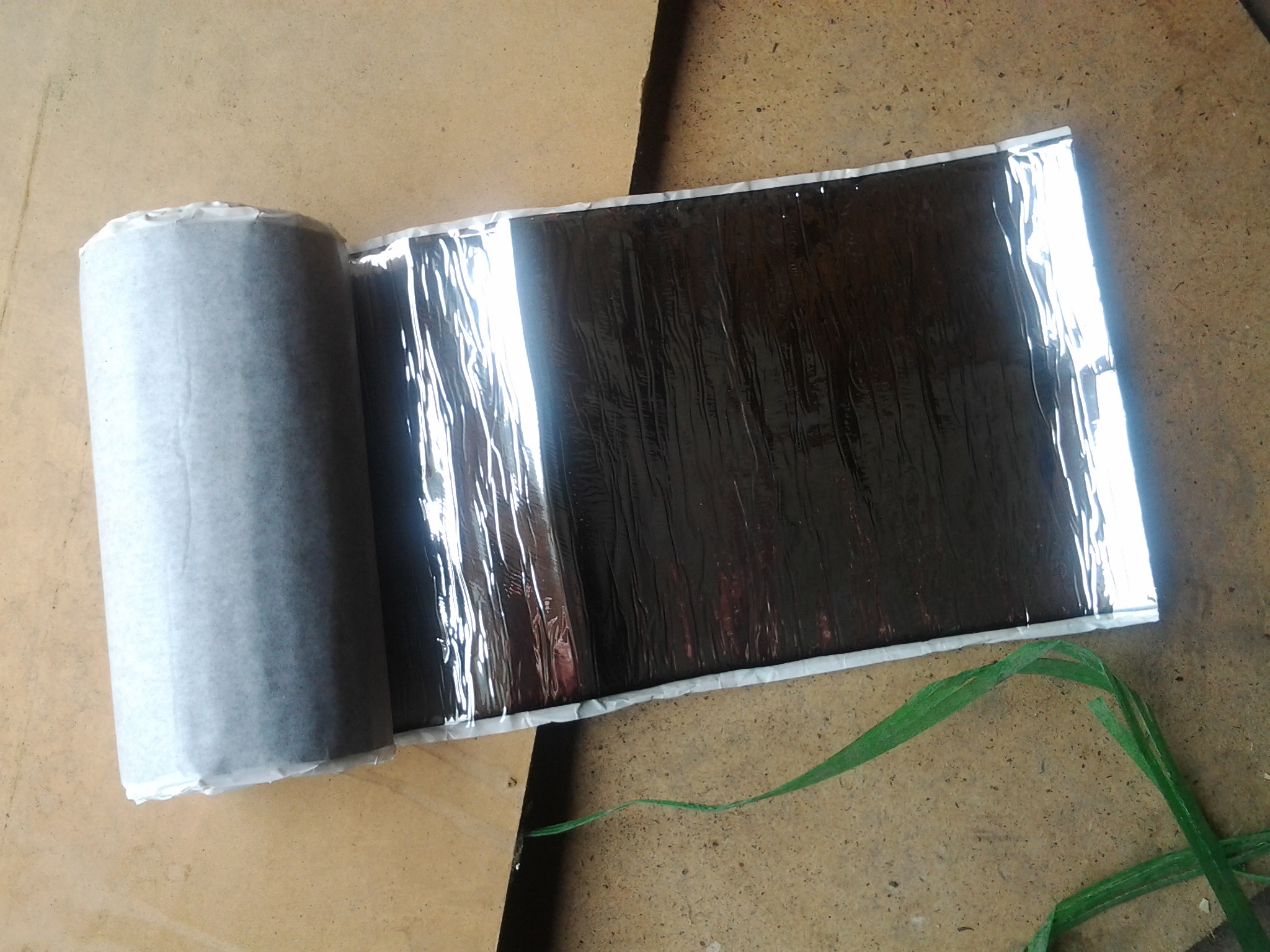

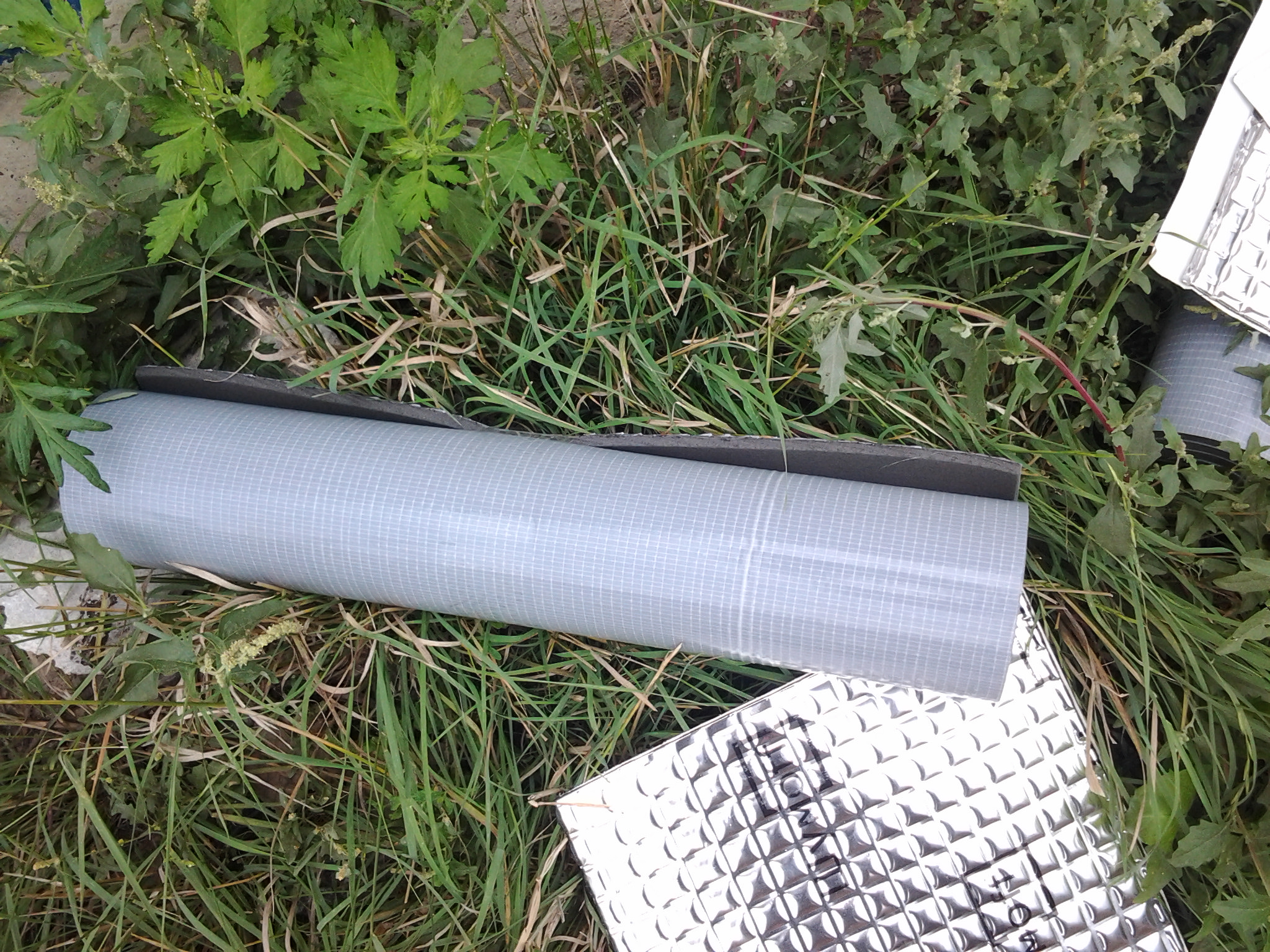

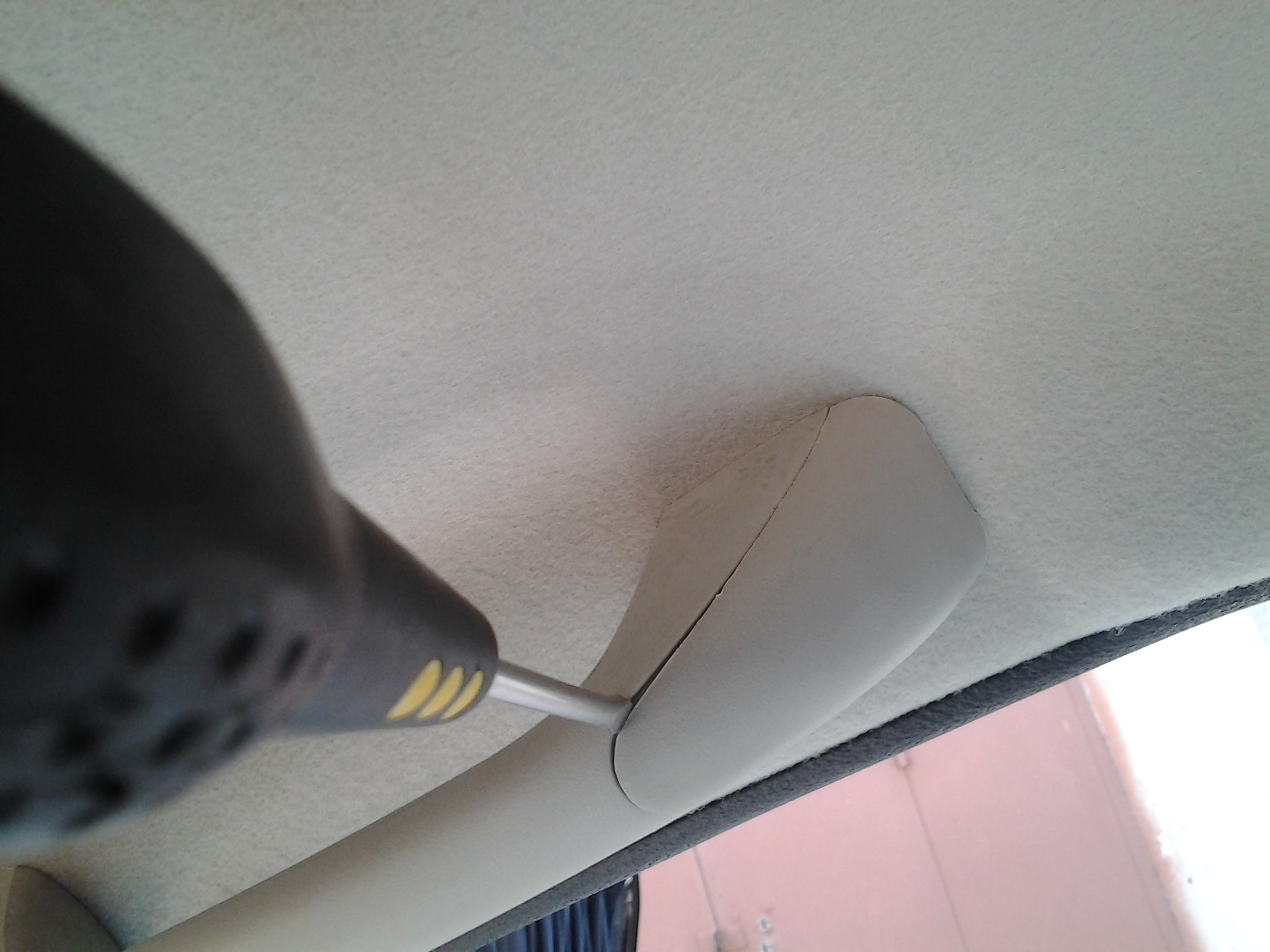

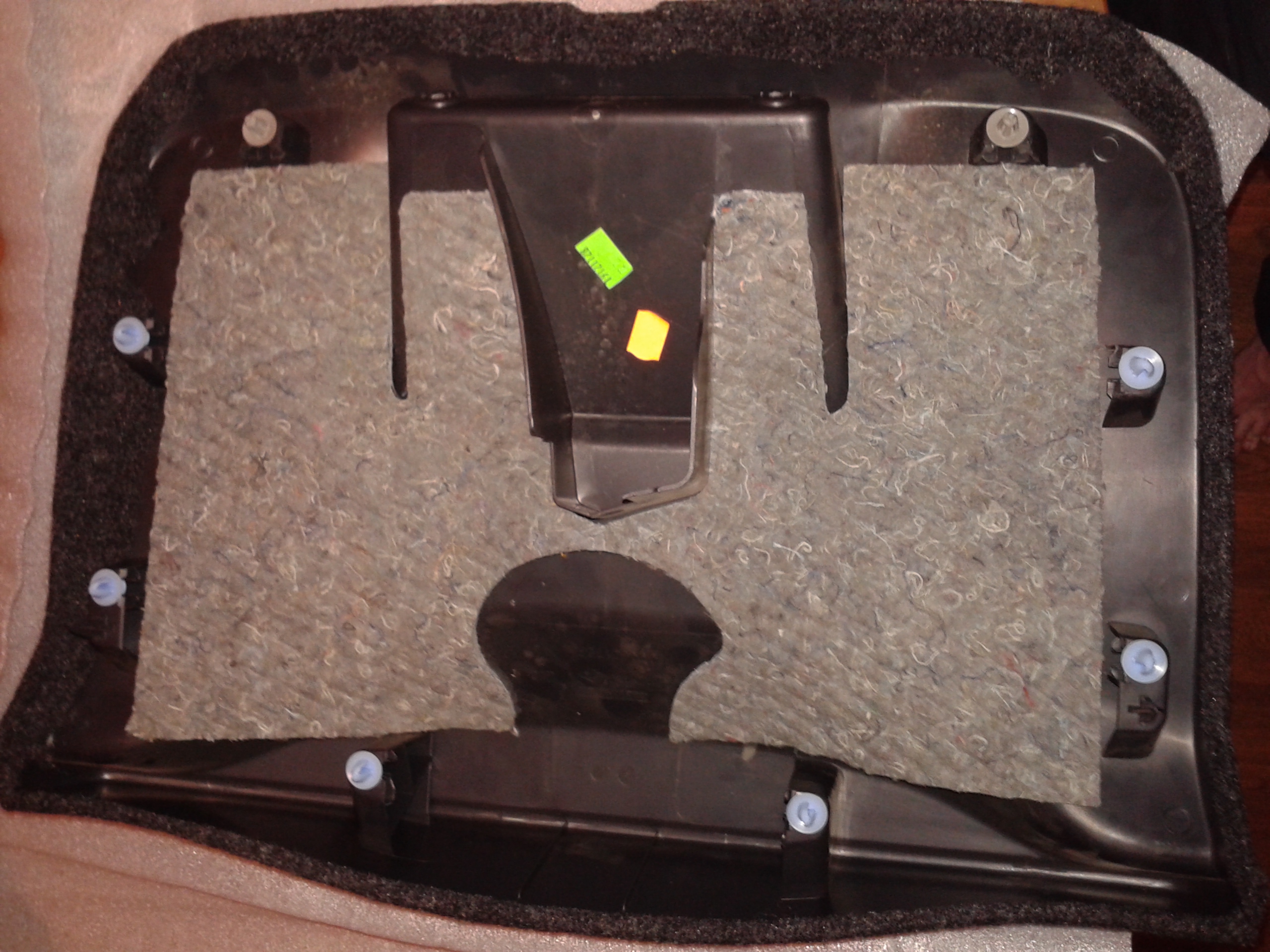

По умолчанию Проклейка потолка

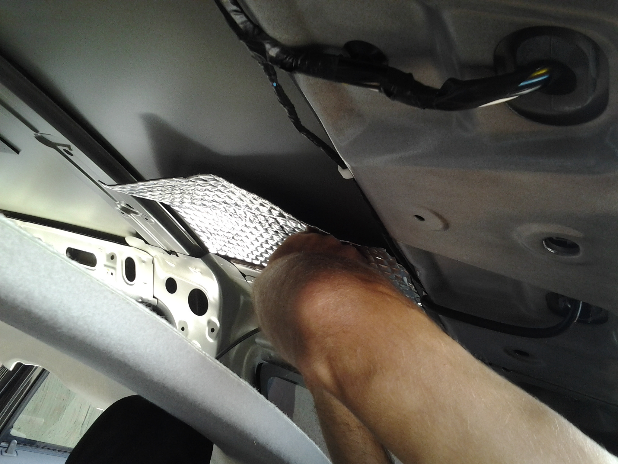

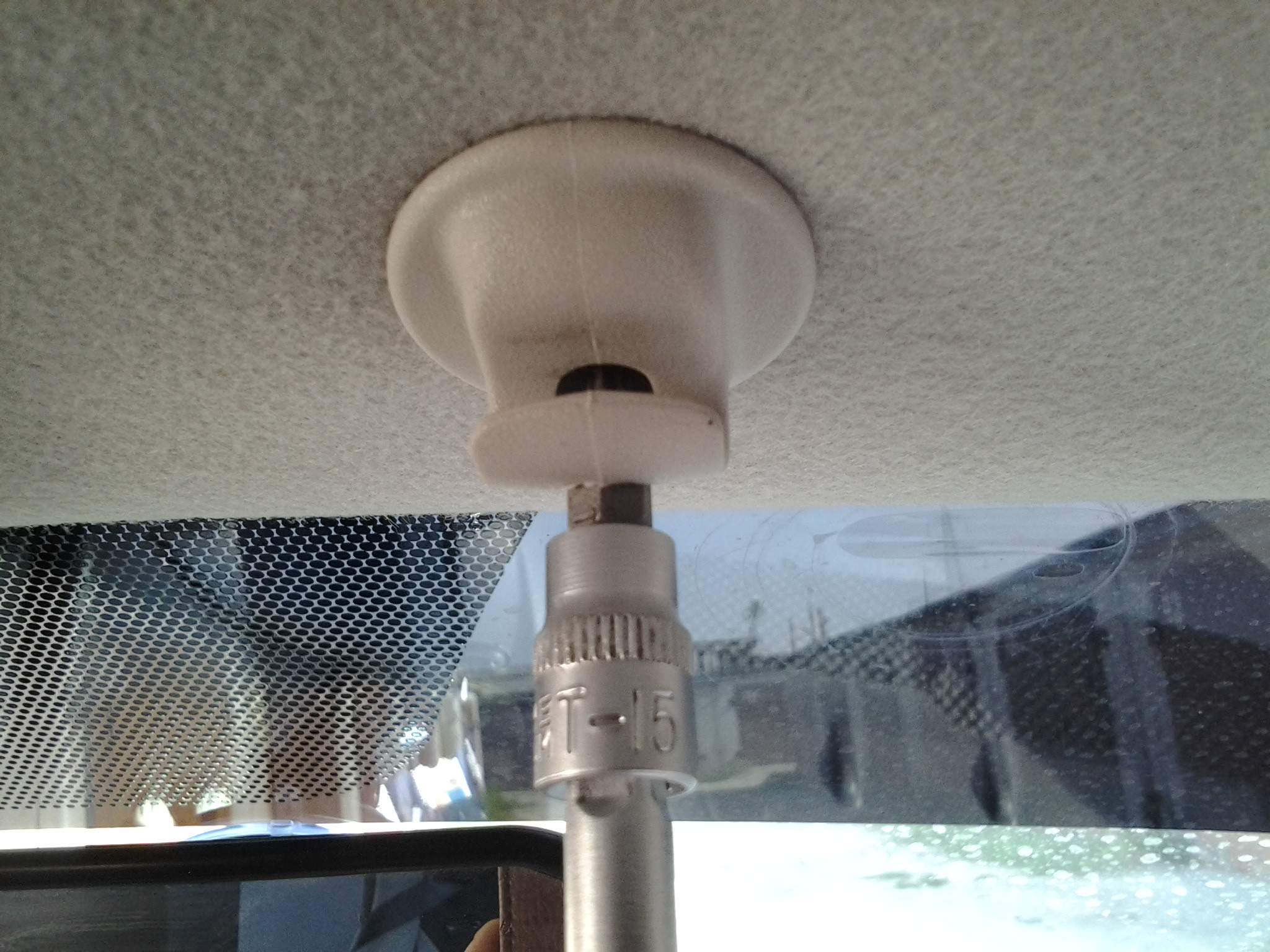

Вчера было свободных два часа (пока малой в садике), сделал шумоизоляцию крыши.

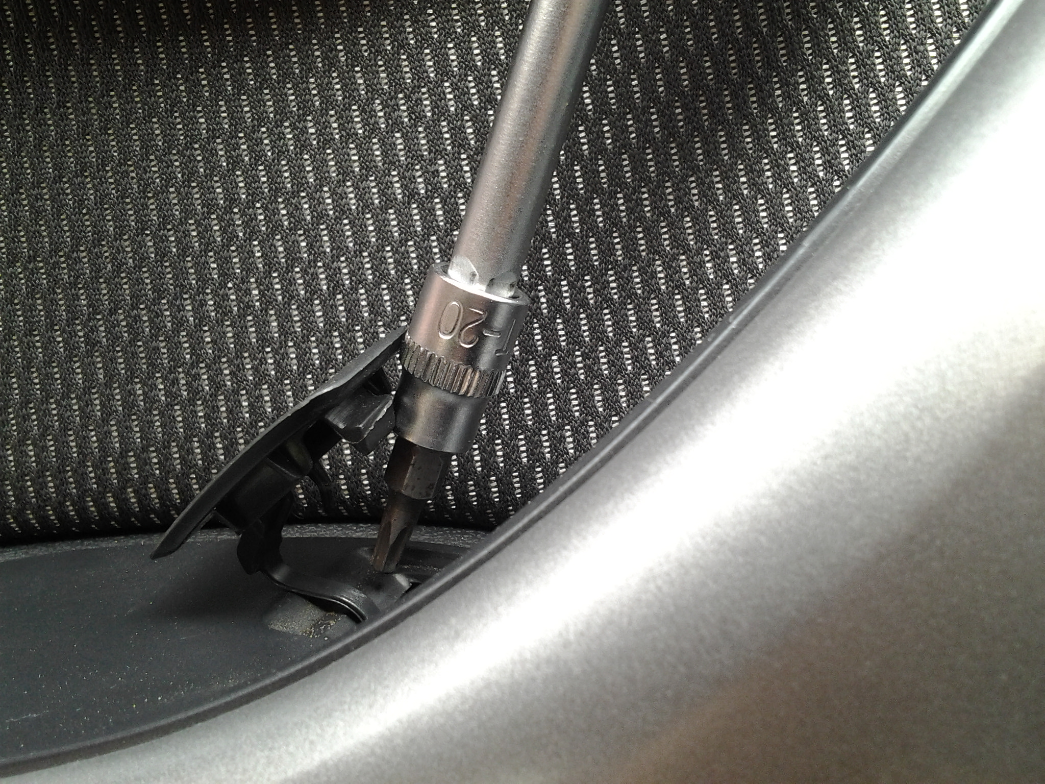

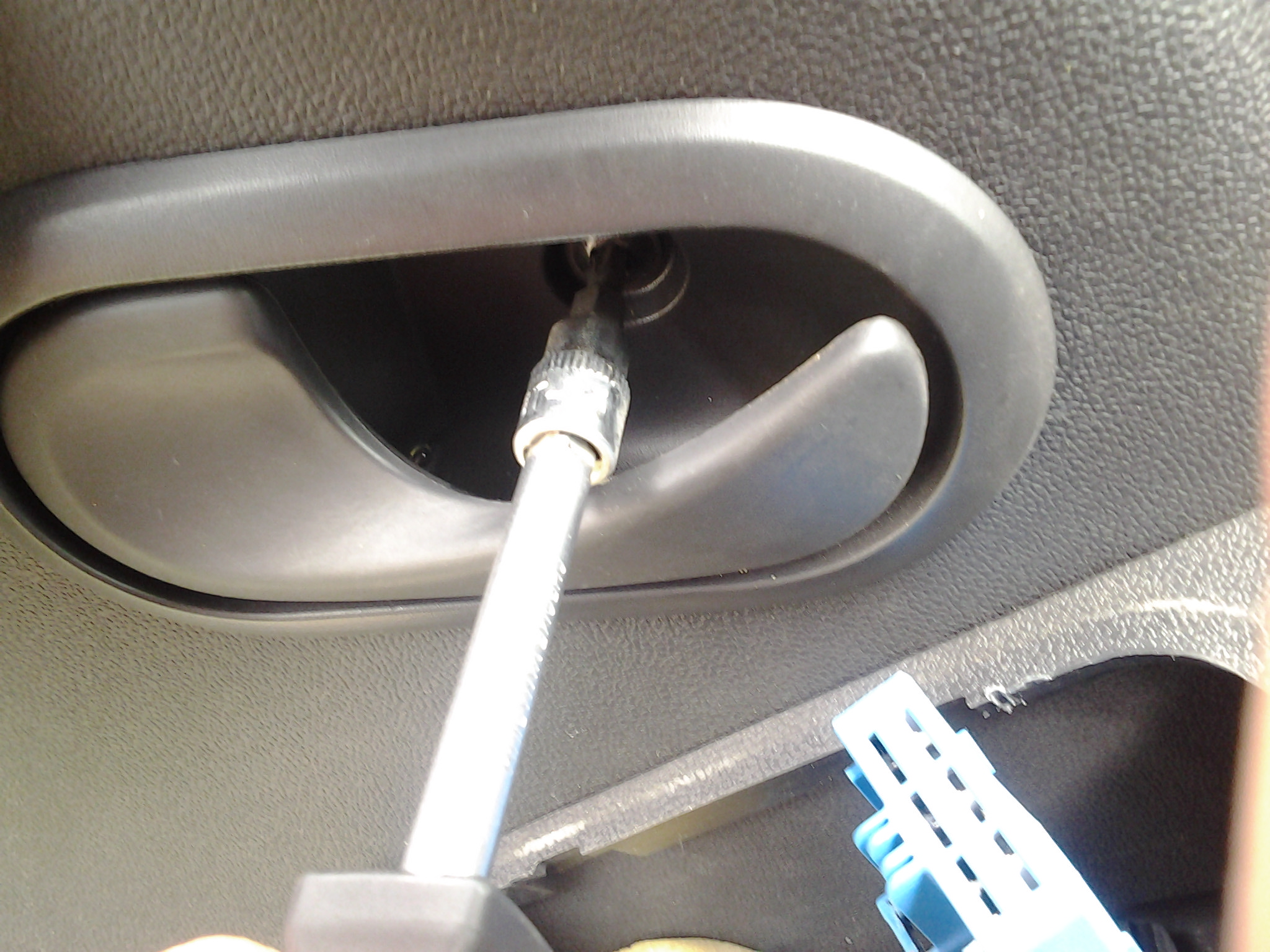

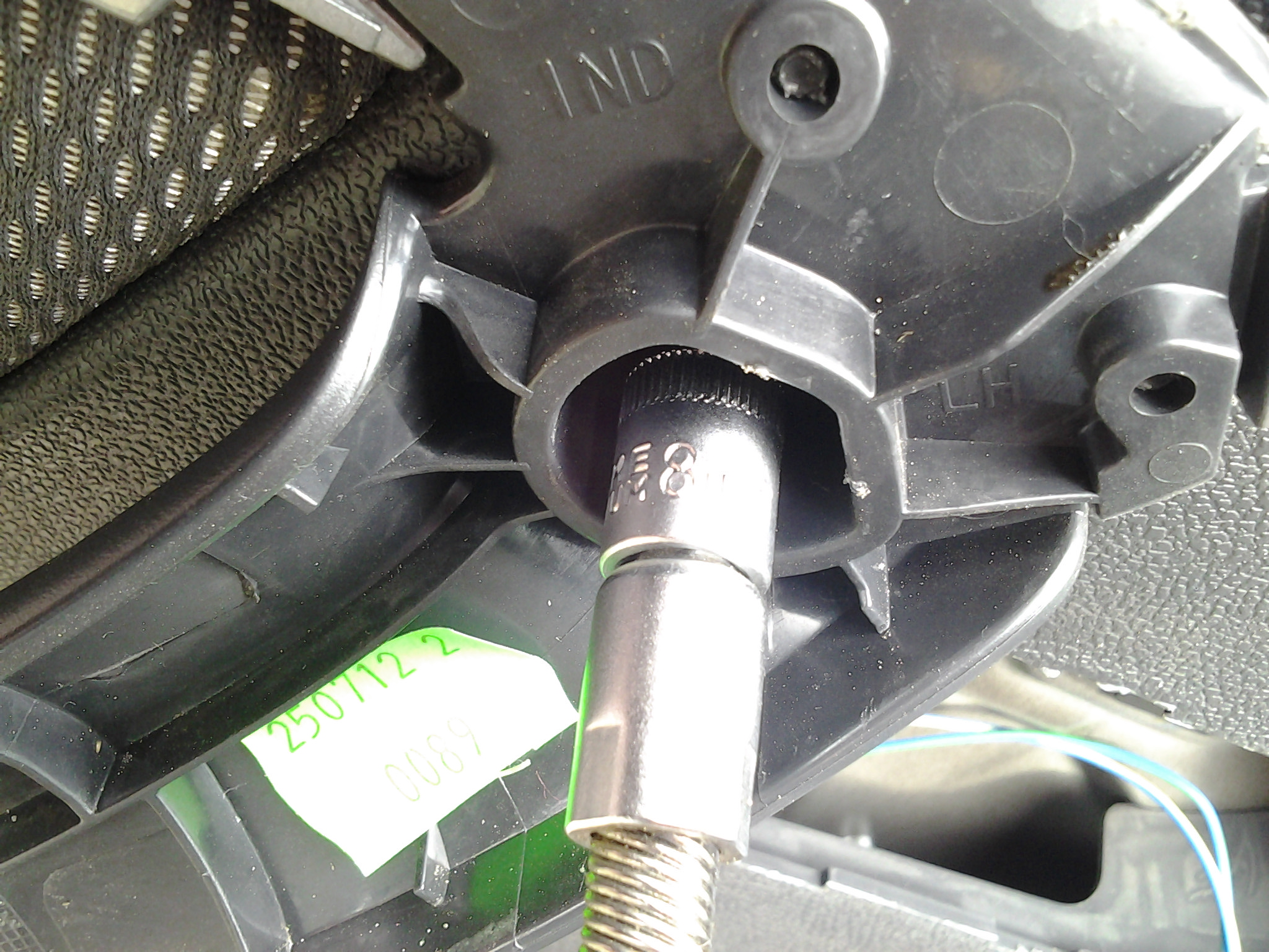

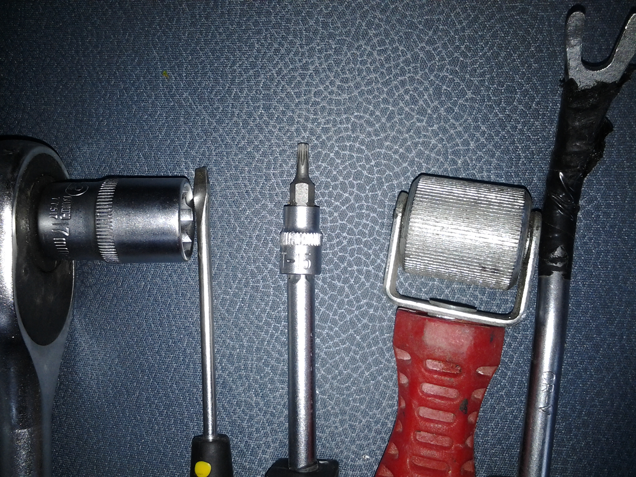

1) Для снятия потолка понадобилось ключь на 17 (для снятия ремней безопасности), торкс на 15 (для снятия солнцезащитных козырьков, ручек потолка и пластиковых панелей в багажнике, плоская маленькая отвертка и плоскогубцы узкие (фото 1). Да! И самое главное помощь друга т.к. один не успел бы уложиться по времени.
Потолок начал снимать от лобового стекла постепенно (равномерно) переходя к багажнику.
2) Открутил козырьки (торкс 15), та клипса куда вставляется козырек выкрутил полностью болтик, помогая отверткой чуть вытянул ее и плоскогубцами сдавил лепестки без фанатизма (фото 2). Там стоит гаечка квадратная (фото 3). Когда вставлял обратно с начало наживил болтик на гаечку, вставил в отверстие и притянул.
3) Вытащил плафон освещения салона и отсоединил его.

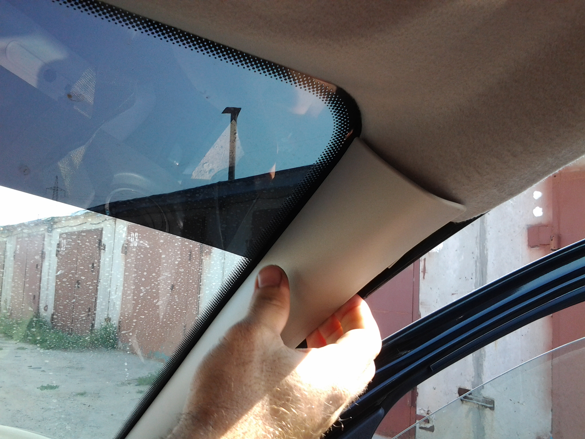

4) С передних боковых стоек (с верху)снял уплотнитель и подсунуф пальцы во внутрь сдернул их.
5) Открутил ручки потолка (торкс 15), сразу все чтоб не отвлекаться на них.

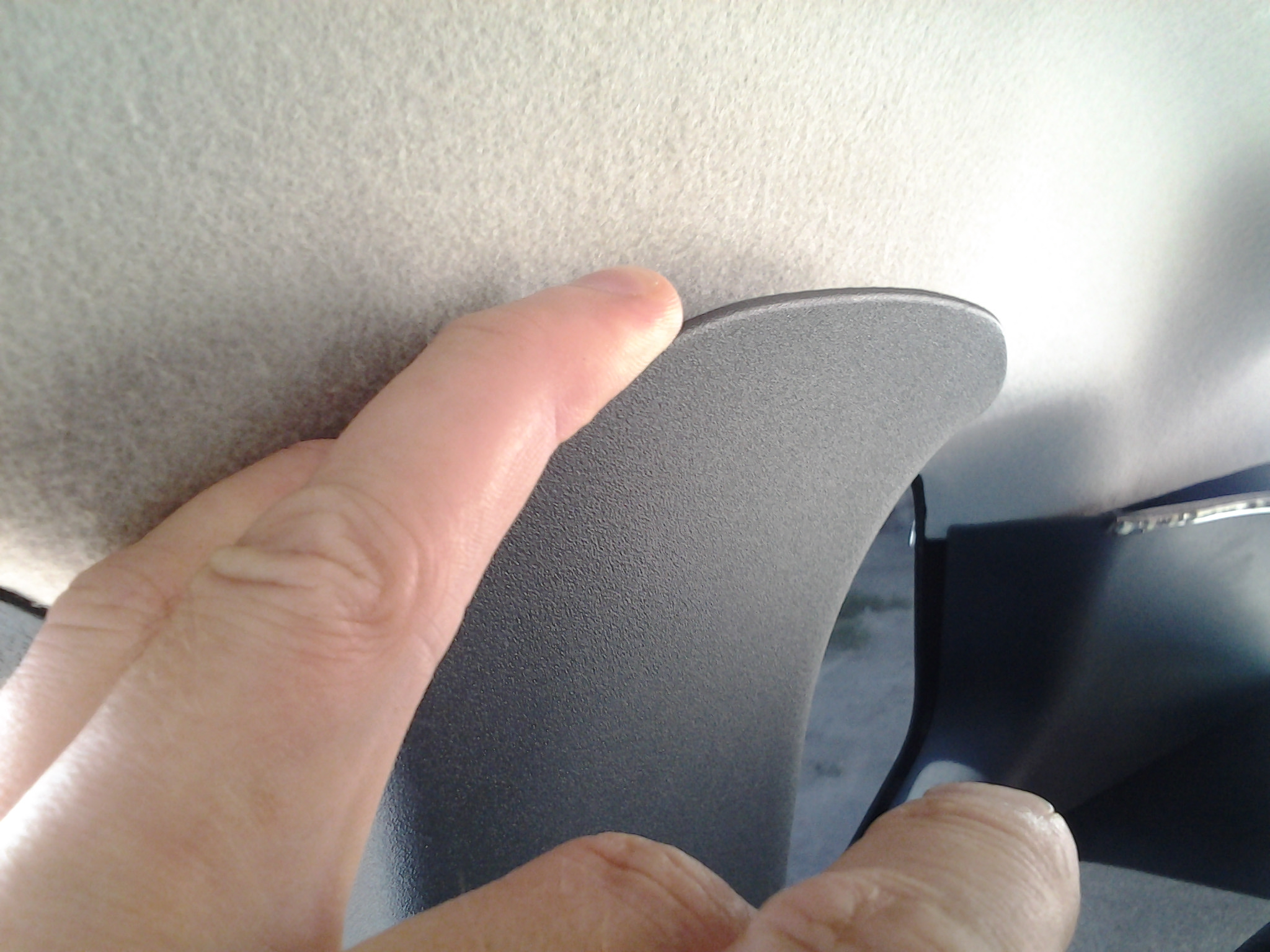

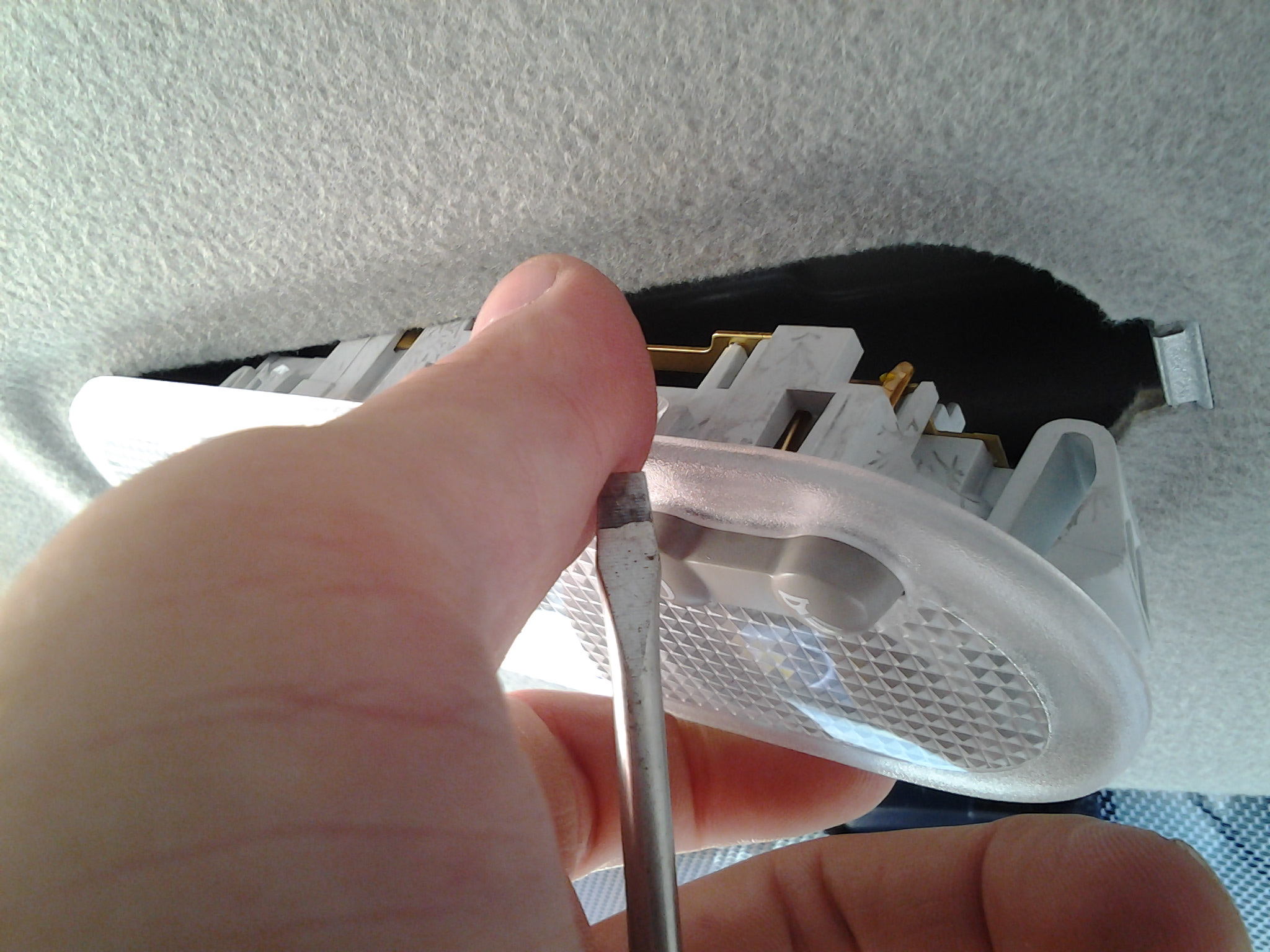

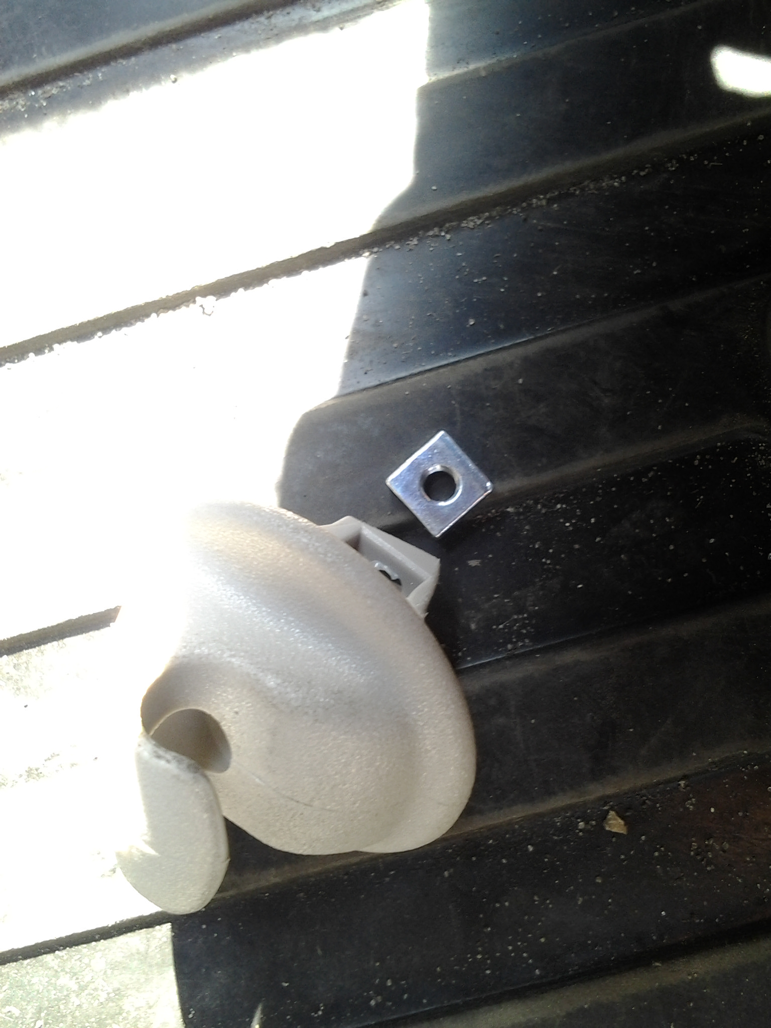

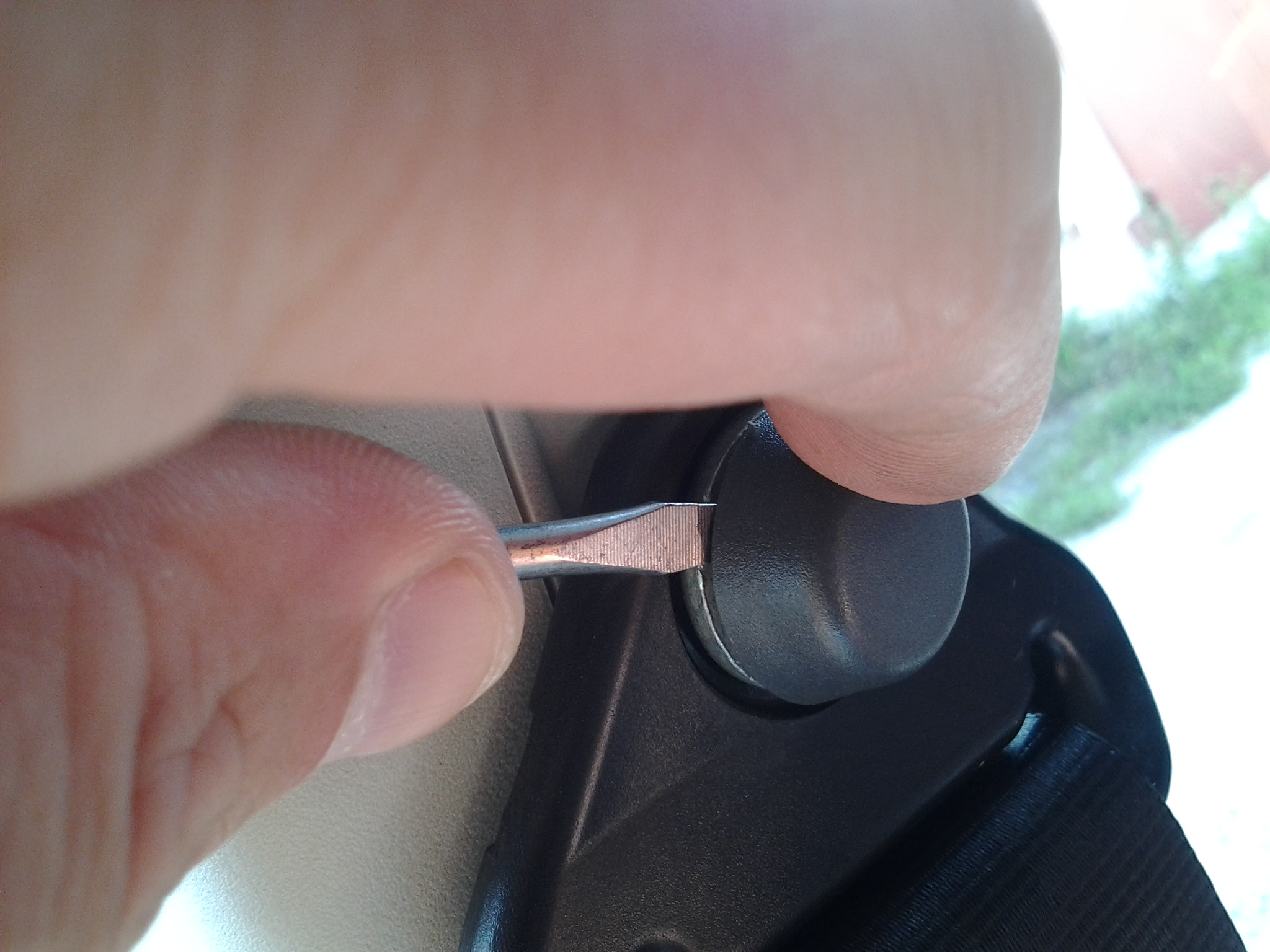

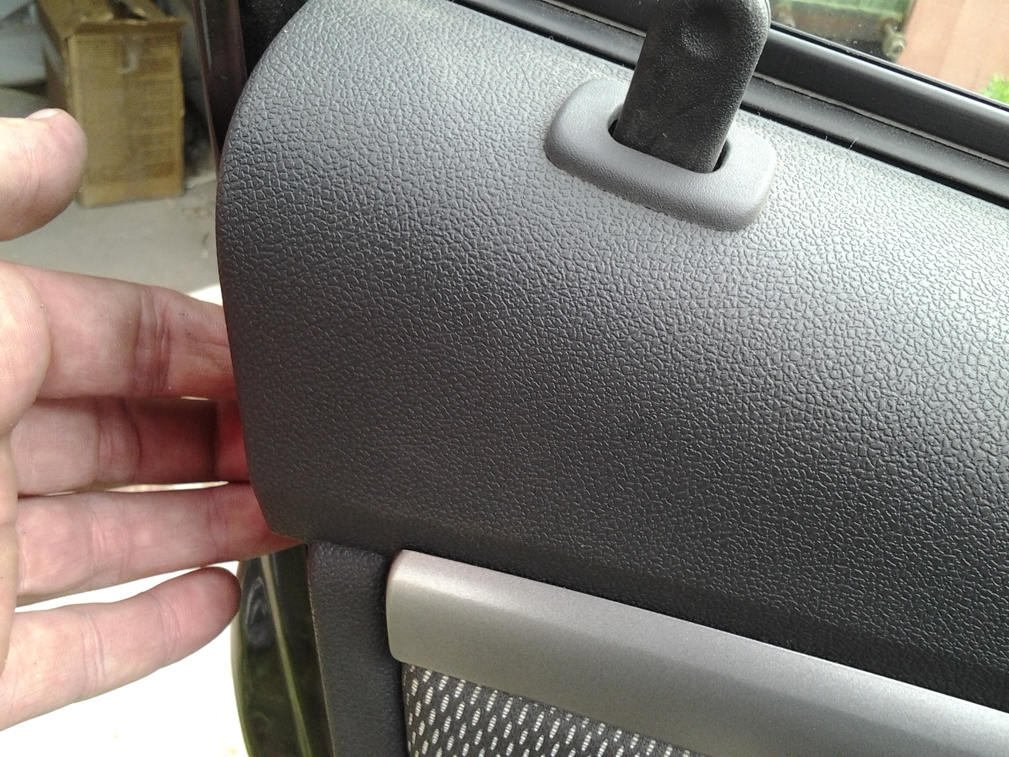

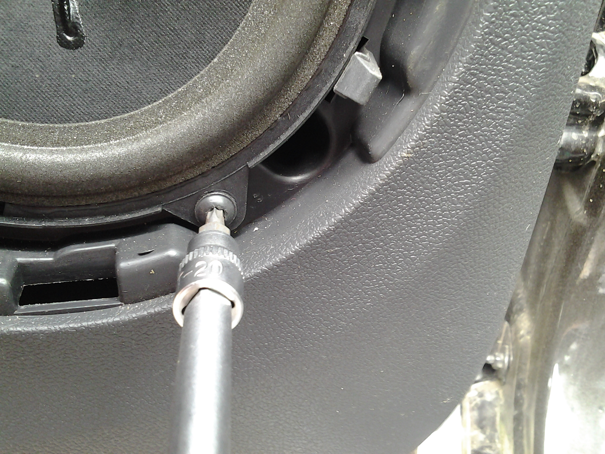

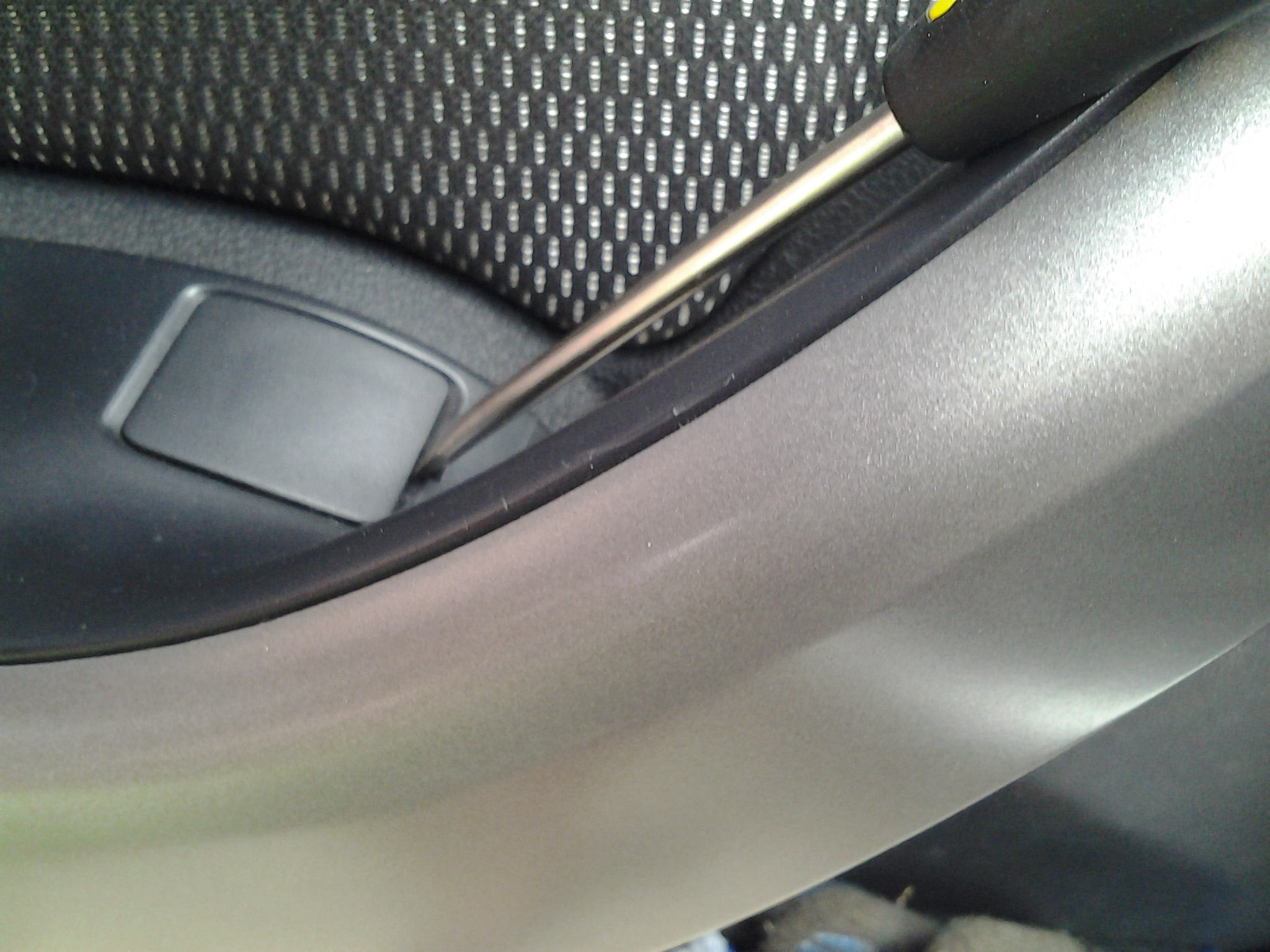

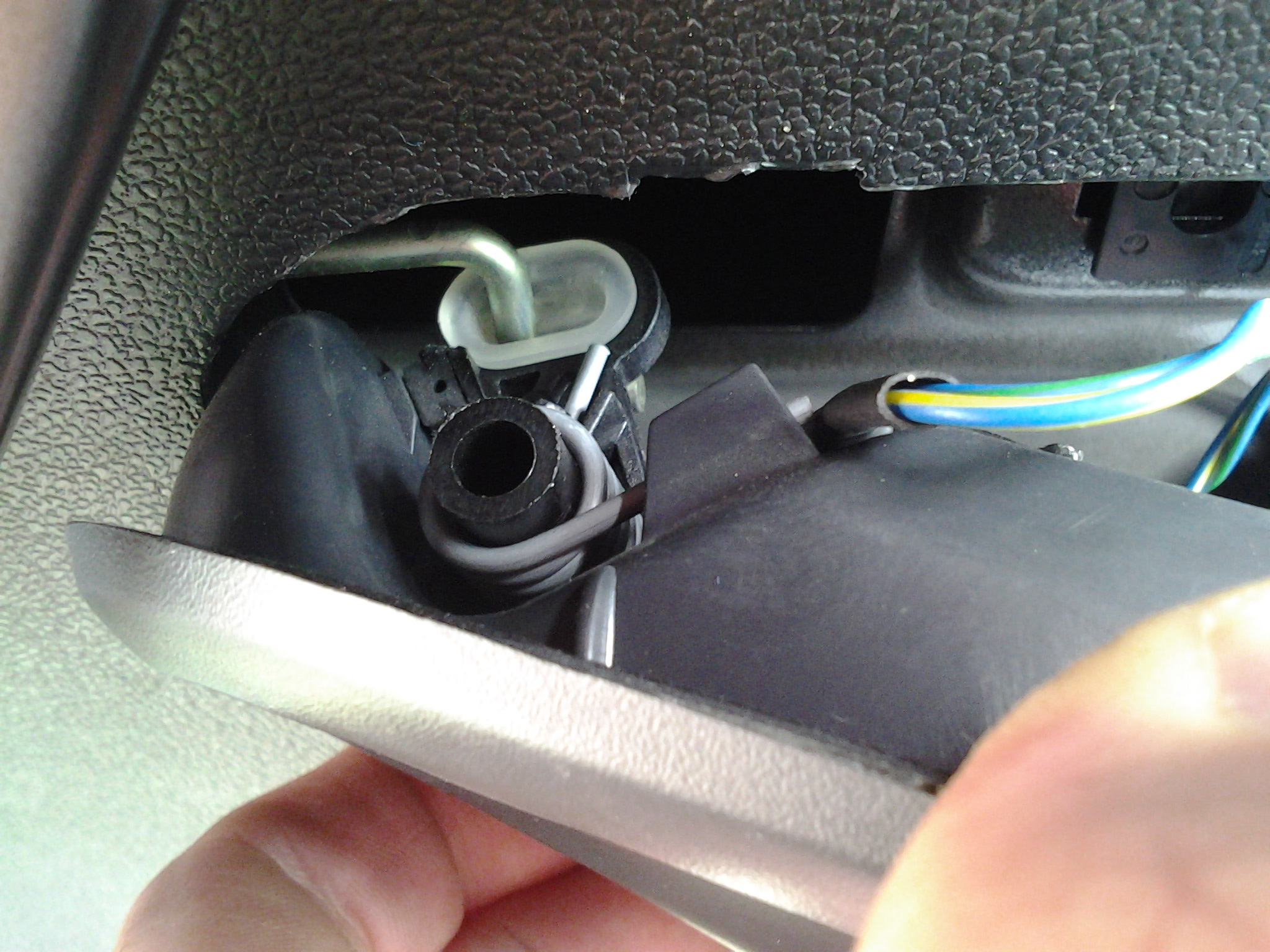

6) Взял ключ на 17 открутил три ремня безопасности. (фото 1,2)

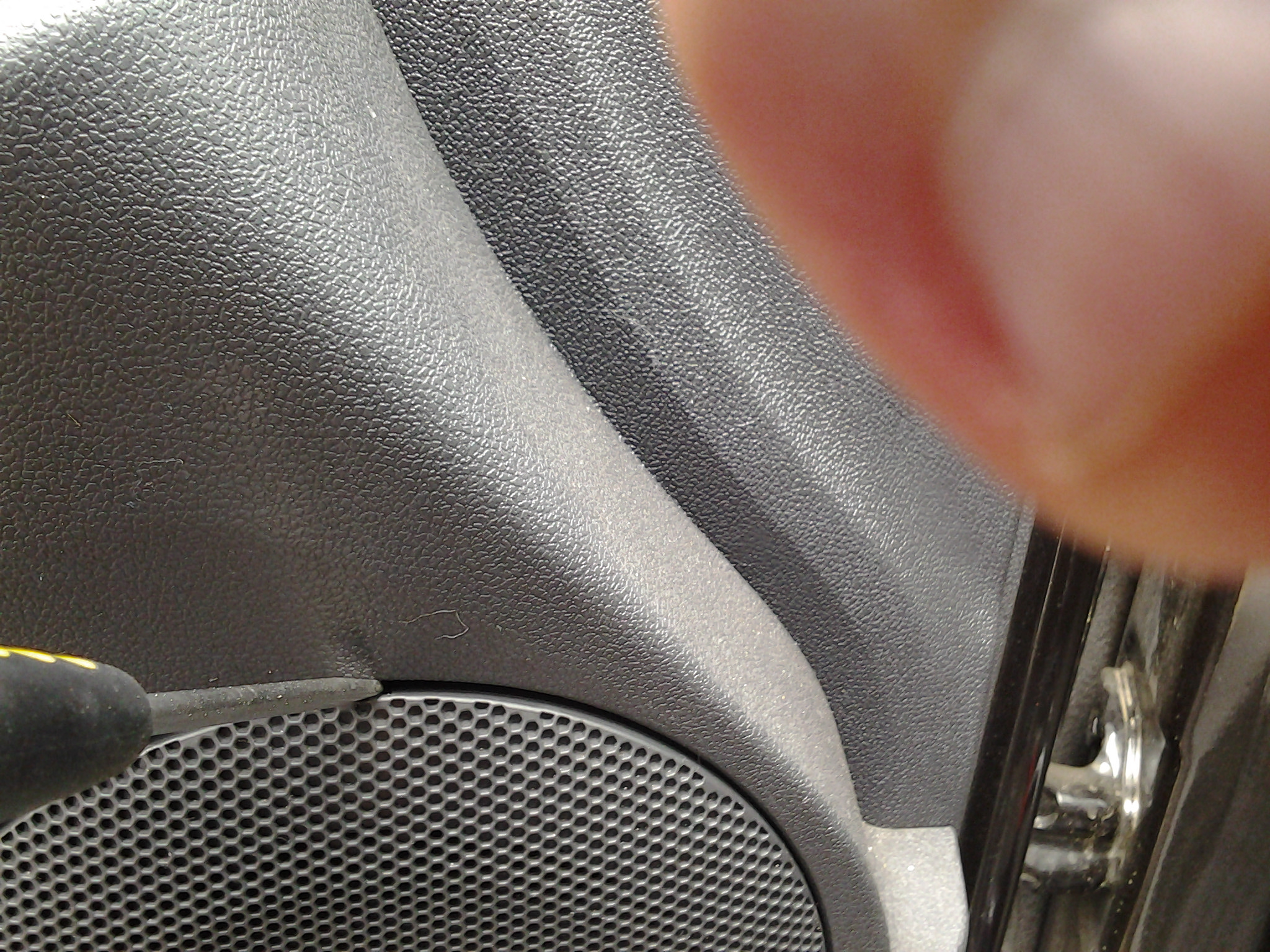

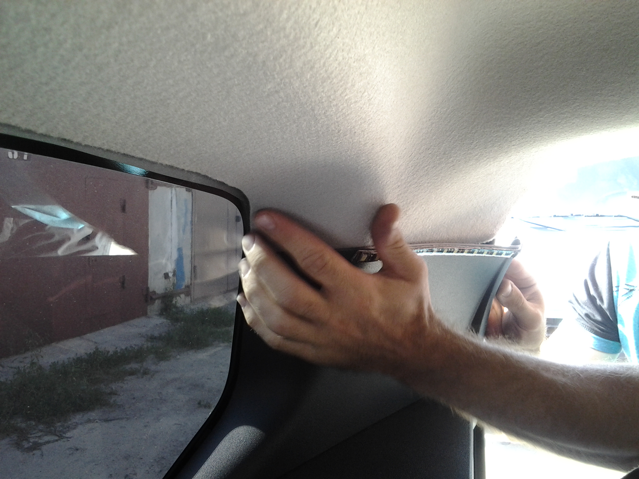

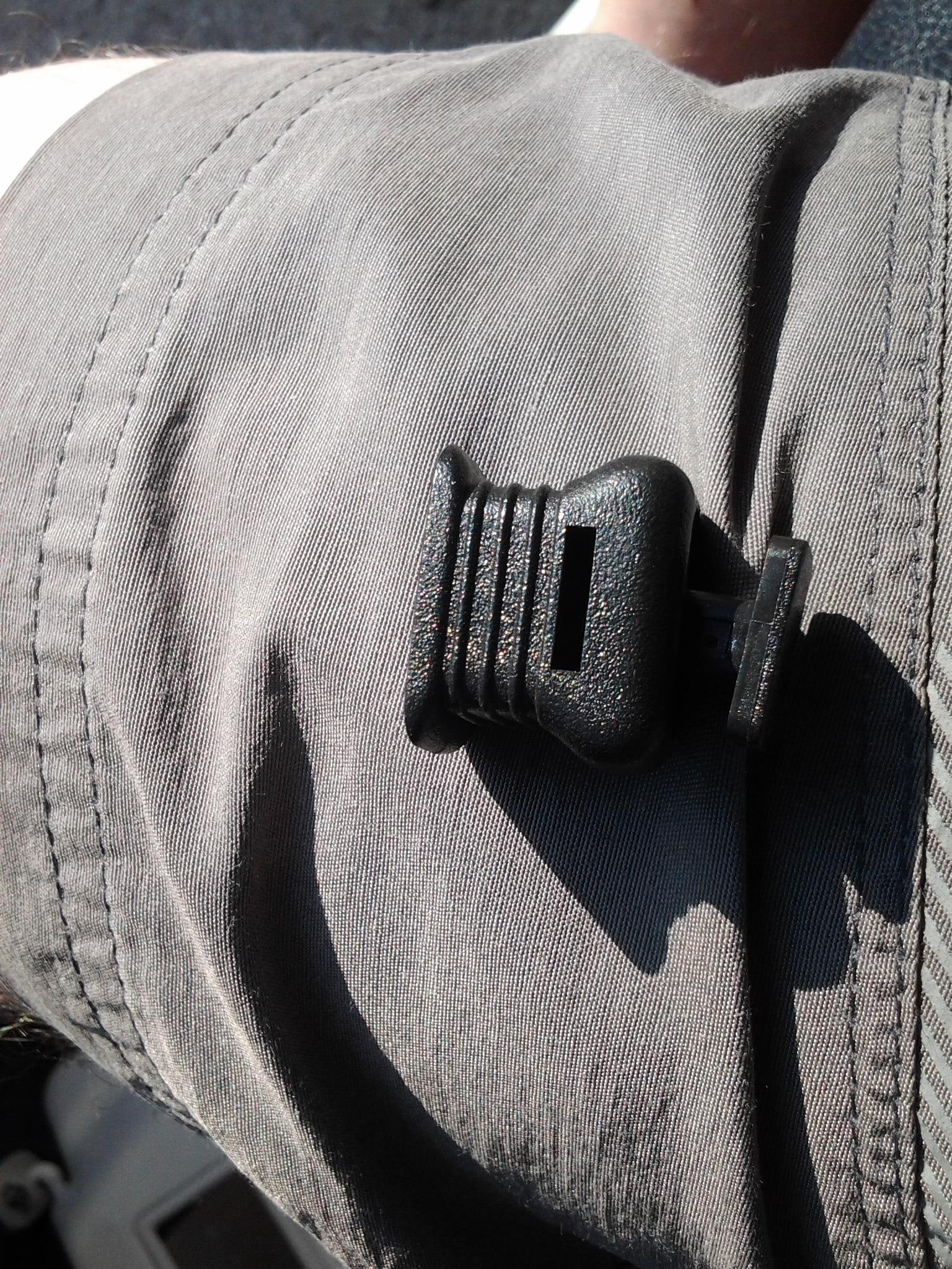

7) Отверткой помогая снял регулировки ремней безопасности.(фото 3,4)

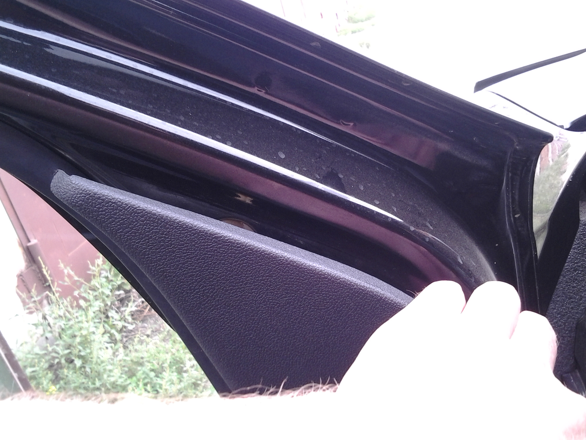

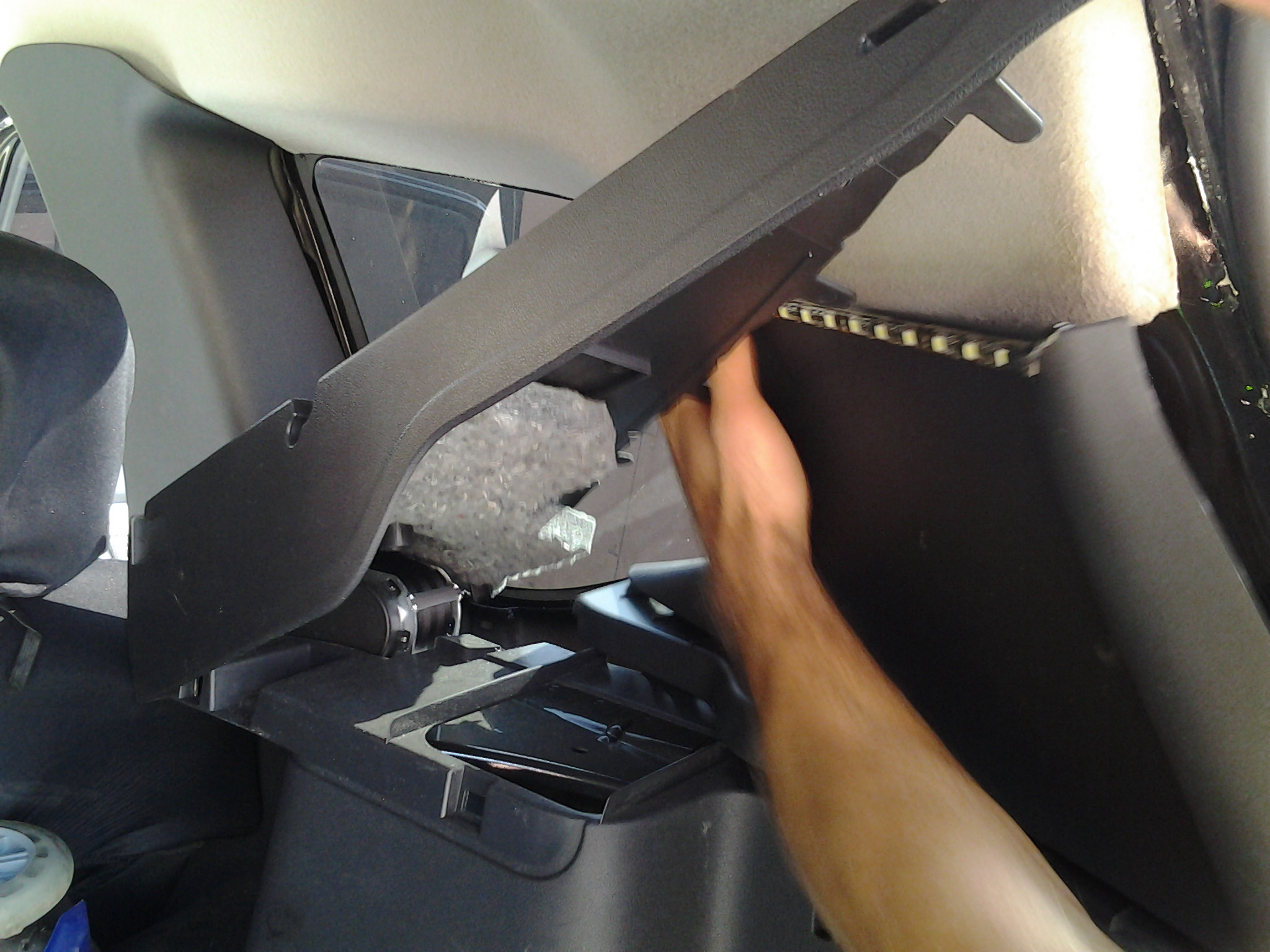

8) Взявшись за верх сдернул верхние боковые панельки. ( фото 5)
9) Открутил в багажнике на панели по саморезу с каждой стороны и равномерно сдергивая задние верхние боковые панели расшатывая вверх поднимал горизонтальный пластик из которого выкрутил саморез.
10) Вытащил гвоздодером клипсы с потолка и он упал.

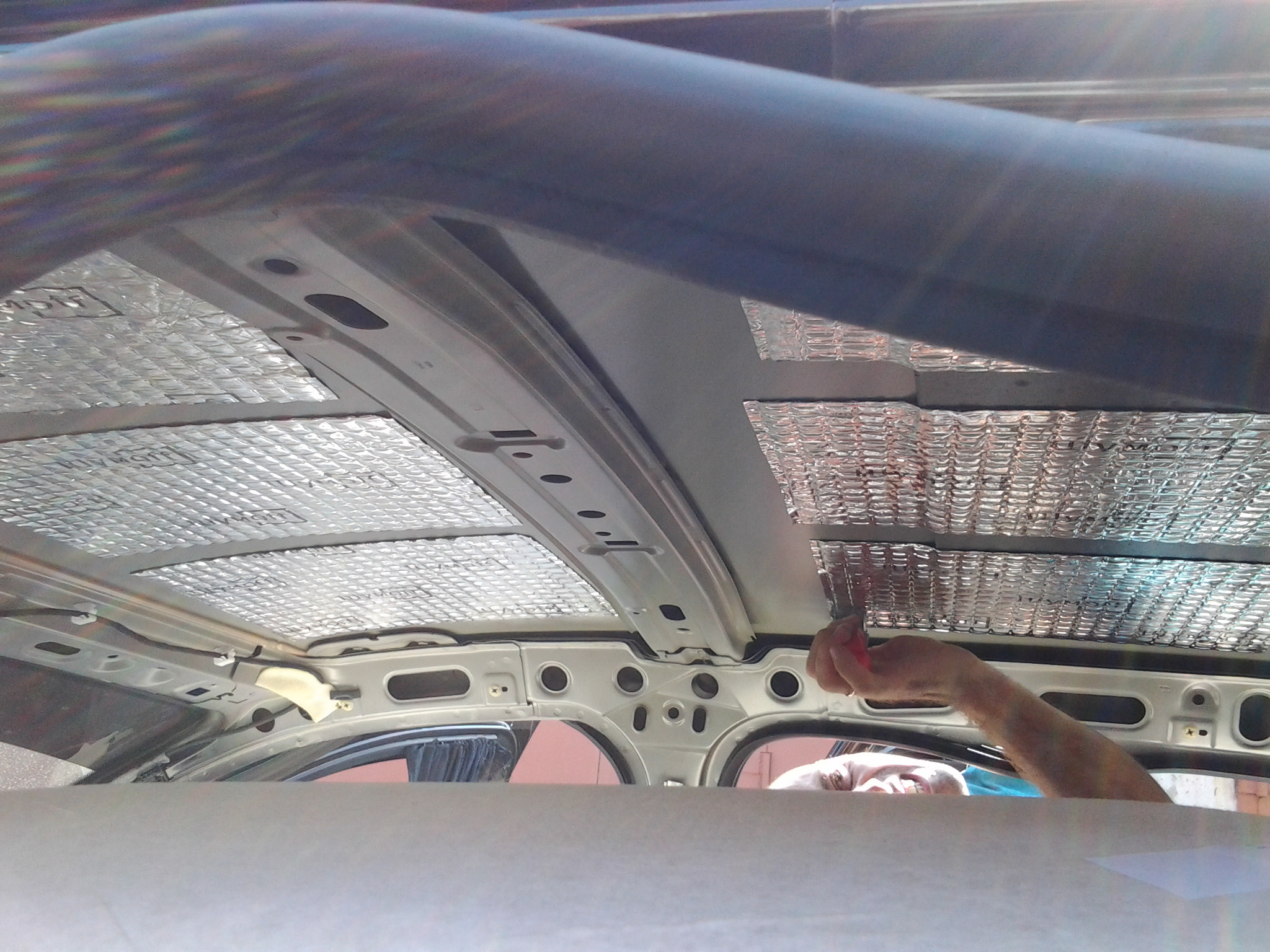

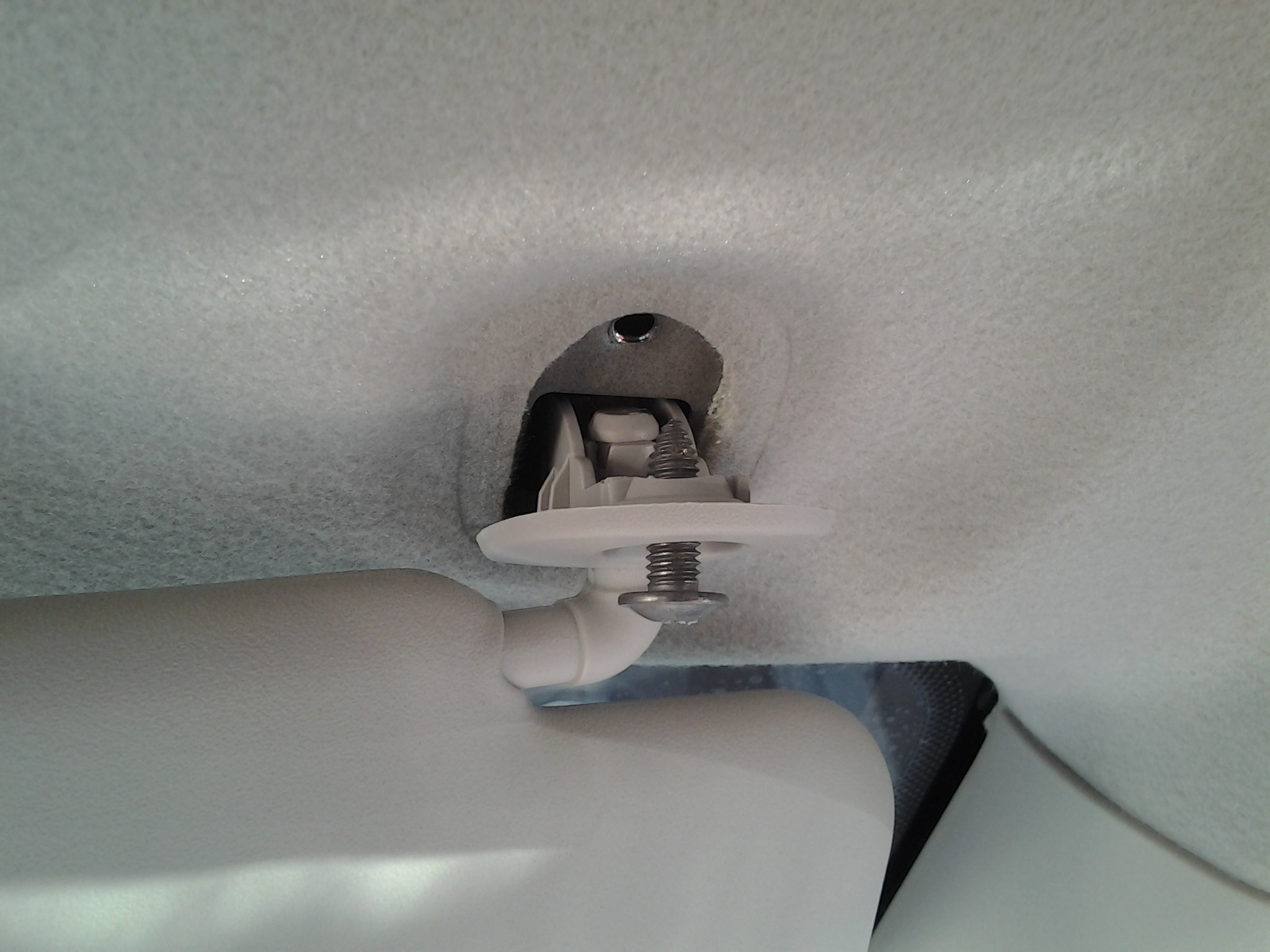

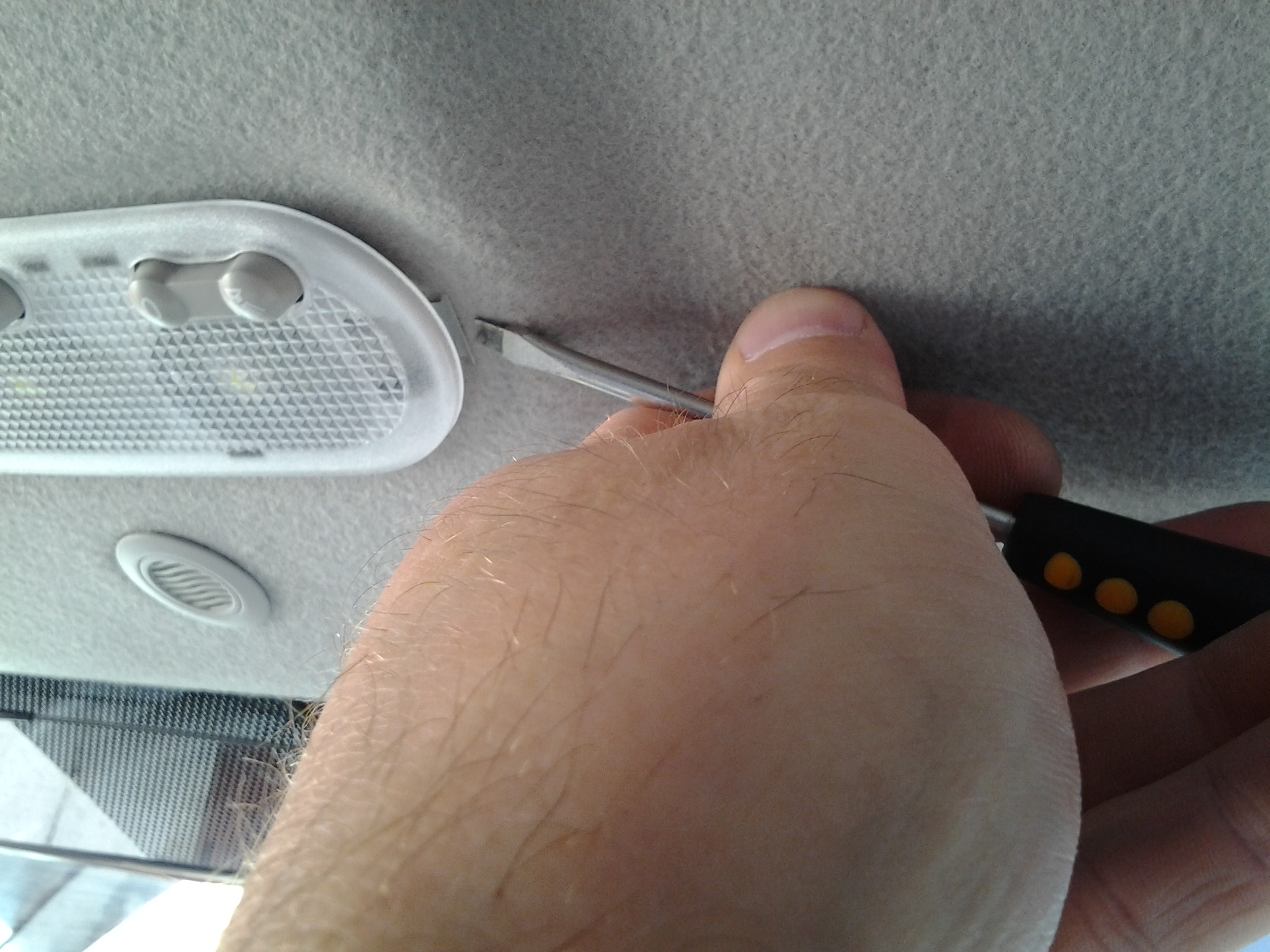

Обклеивал крышу не вытаскивая потолка (проблематично да и времени оставалось не так уж и много).
Закупал виброизоляцию от Шумофф 2 уже нарезанную из листа на 4 части (для удобства оклеивания). Продавец сразу спросил для чего оклеивать буду, сказал чтоб только был глухой звук слышен при сильном дожде. Он посоветовал оклеивать этими нарезками чтобы растояние было не больше 7-8 см между листами т.к. проклеив сплошником разницы ни какой не будет. На крышу ушло 9 отрезков без подрезок.
После этого наклеил Сплэн 6. Наклеивал внахлест на ребра жесткости. Сфотографировать уже не успел, времени оставалось только на сборку потолка и на дорогу до детского сада (где меня уже ждал малой).
Когда все было установлено постучал по крыше и услышал очень глухой звук по сравнению с дверями которые только предстоит оклеивать. Проклейкой и глухим звуком удовлетворен на все 100%.
Следущее что буду проклеивать это багажник и двери.

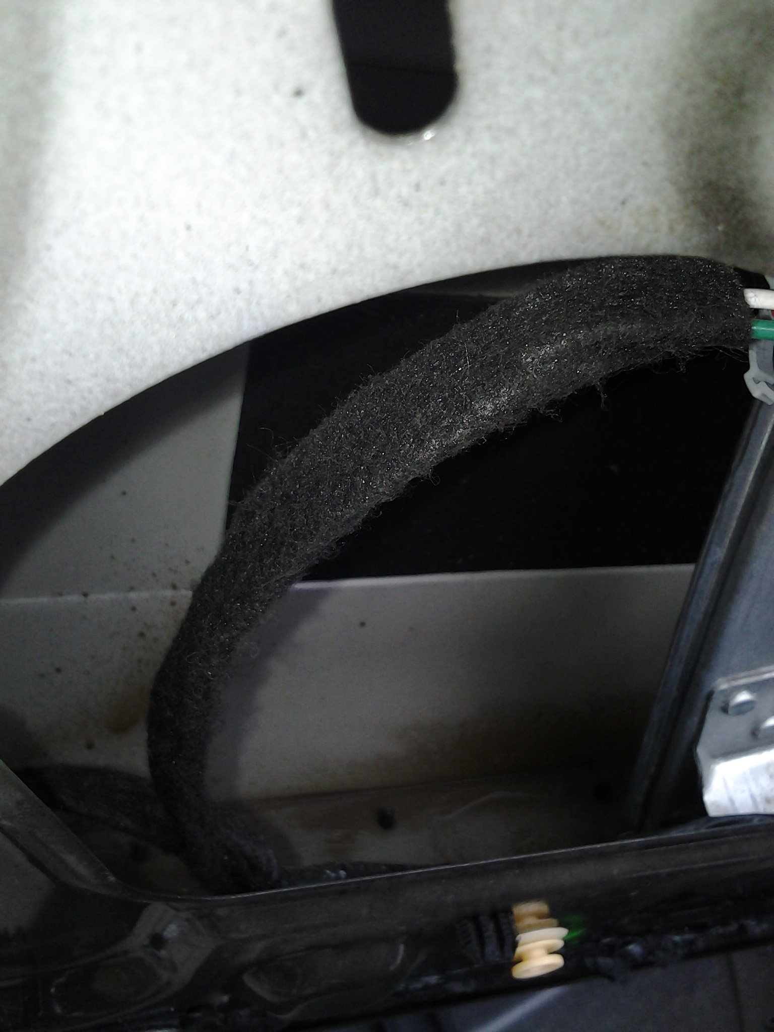

Еду в Ульяновск делать шумку! )))
Sapsan, как провода прокладывал от подсветки дверей?
Старый 14.08.2013, 21:29   #16
Прикольно!!! Думаю что у кого, а у тебя руки сами могут это сделать.
Дим. Проще в Москве пересечься (когда у меня и у тебя свободное время будет).
Сам я в электрике ноль. В лучшем случае могу поменять лампочки. Знаю что работают от коцевиков.
Старый 15.08.2013, 01:20   #17
я тоже в теме

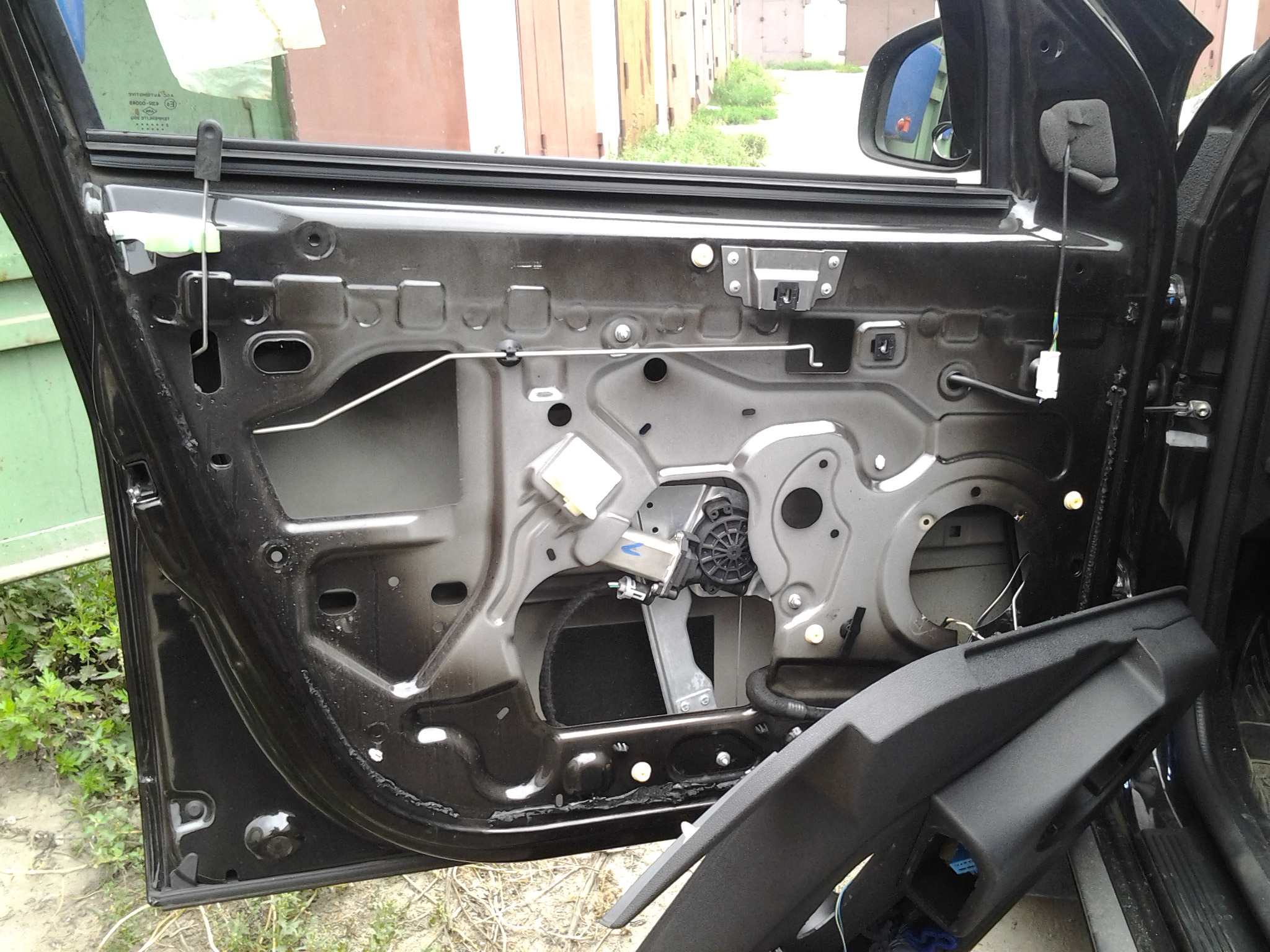

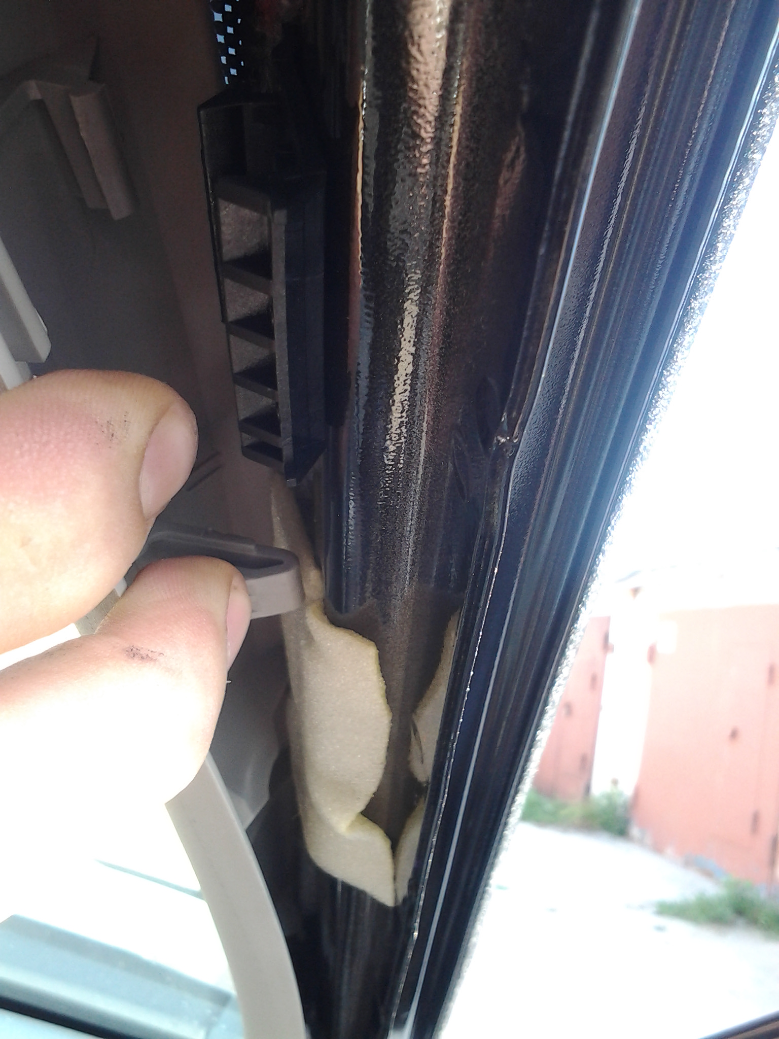

По умолчанию Проклейка передней двери

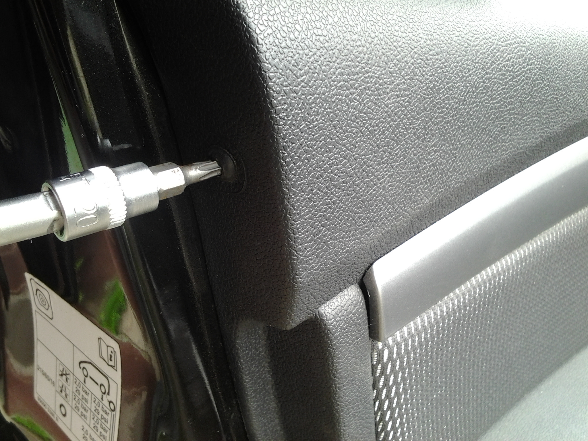

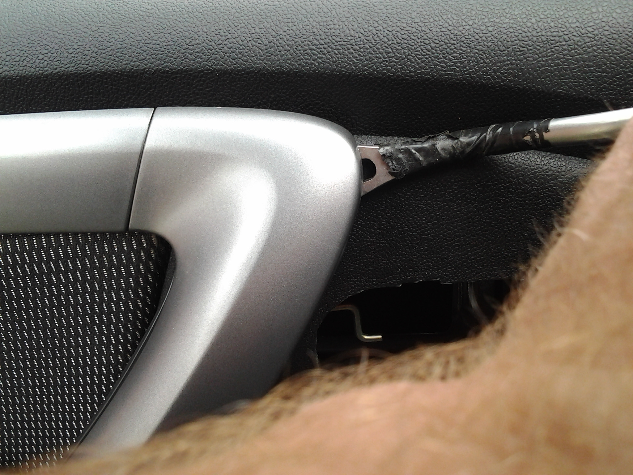

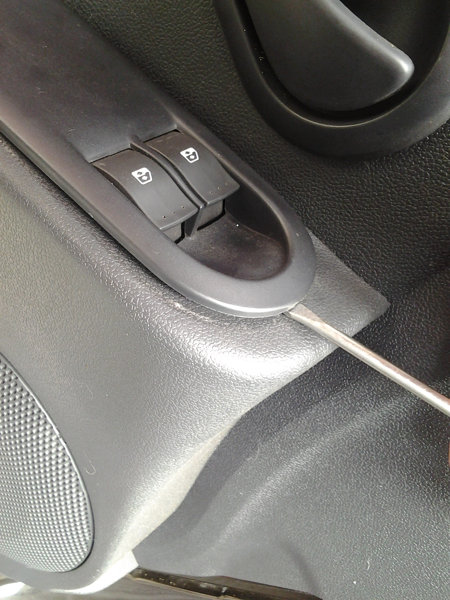

Сделал шумку не большую передней левой двери. Небольшую потому что я не меломан, но бренчание дверки убивает напроч. На одну дверь у меня ушло : виброизоляции 3/4 одного листа Шумофф 2 (покупаю уже нарезанный на 4 части, так удобней клеить) и
шумоизоляции Сплэн 6 1,5 хлыста 0.5м на 1м.
Для разборки двери использовал вумную книгу ЗА РУЛЕМ в эл. варианте на планшете. Там все очень хорошо описано с фотками. Но выложу свои, а то вдруг кому пригодится.
1) Вытащил СП помогая простой отверткой узкой
2) Снял клейму с него
3) Открутил саморез ручки открывания двери
4) Снял ручку с тяги
5) Тойже отверткой открыл крышку под которой еще один саморез
6) Выкрутил его
7) С торца двери выкрутил саморез

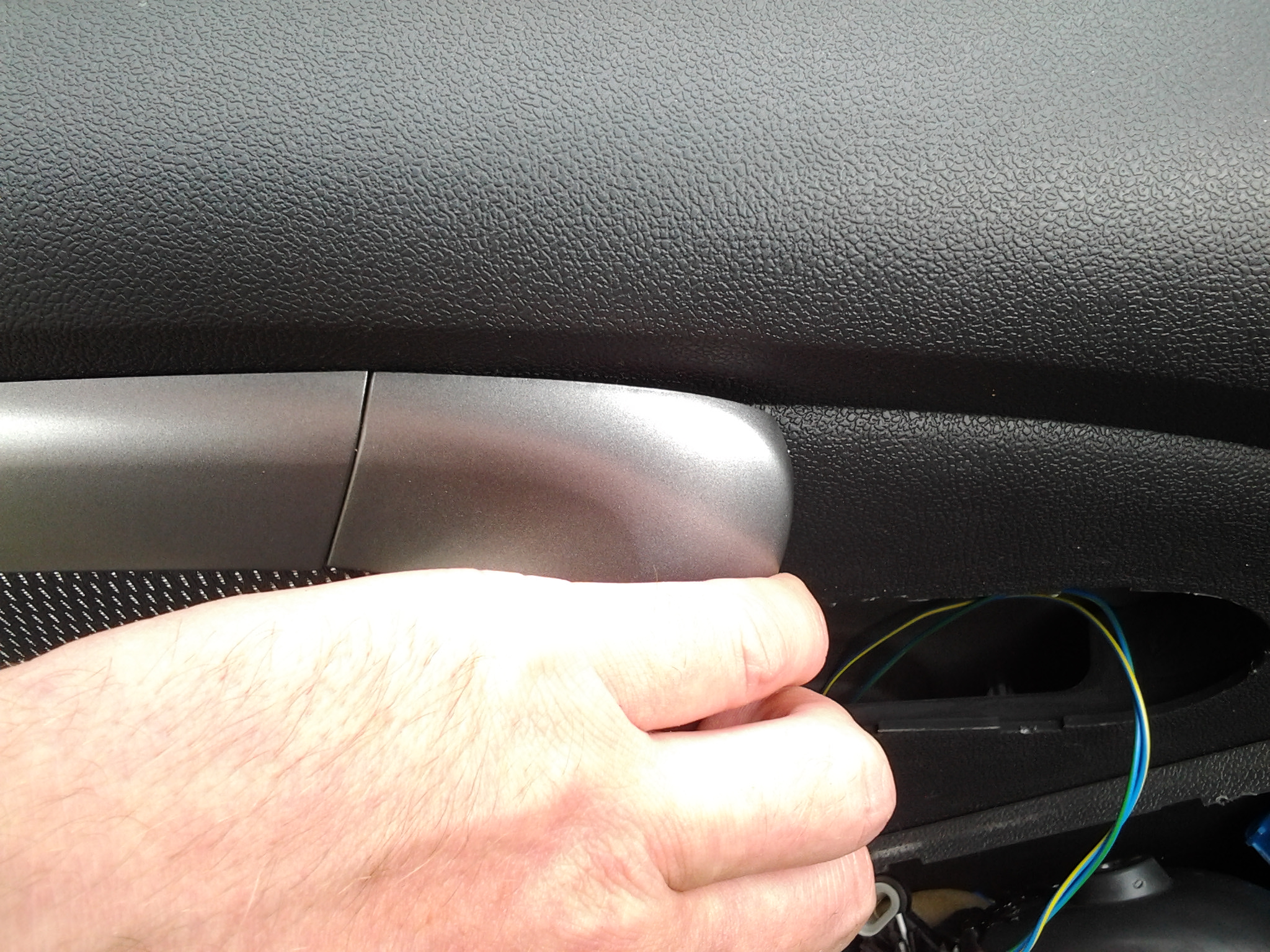

8) Взял 《гвоздодер》и подцепив сверху серебристую ручку отогнул ее
9) Взявшись пальцами за верх сдернул ее (без фанатизма) т.к.
10) В низу эта накладка держится на двух пластмасовых крепежах которые между собой сжал во внутрь и вытащил накладку.

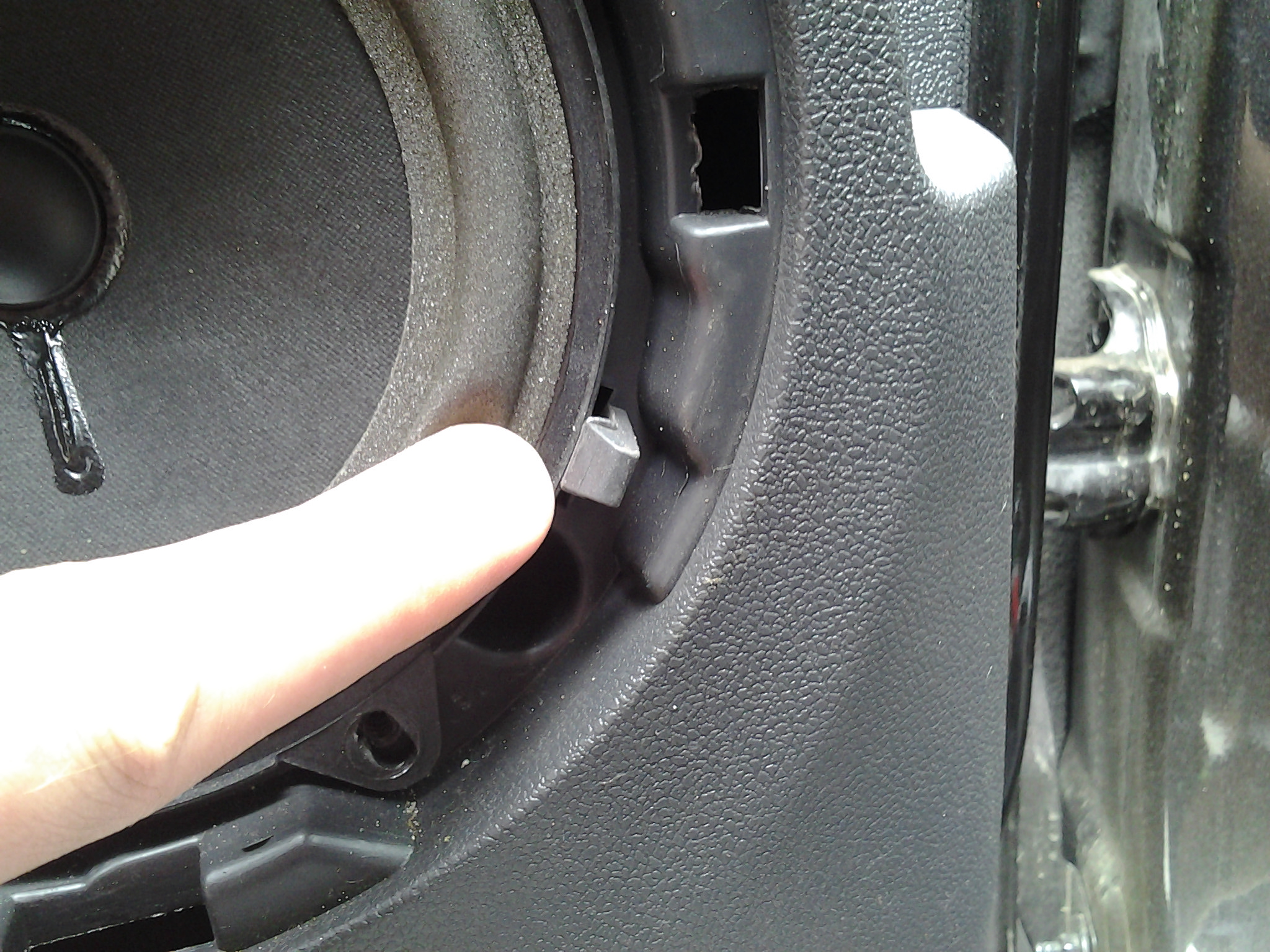

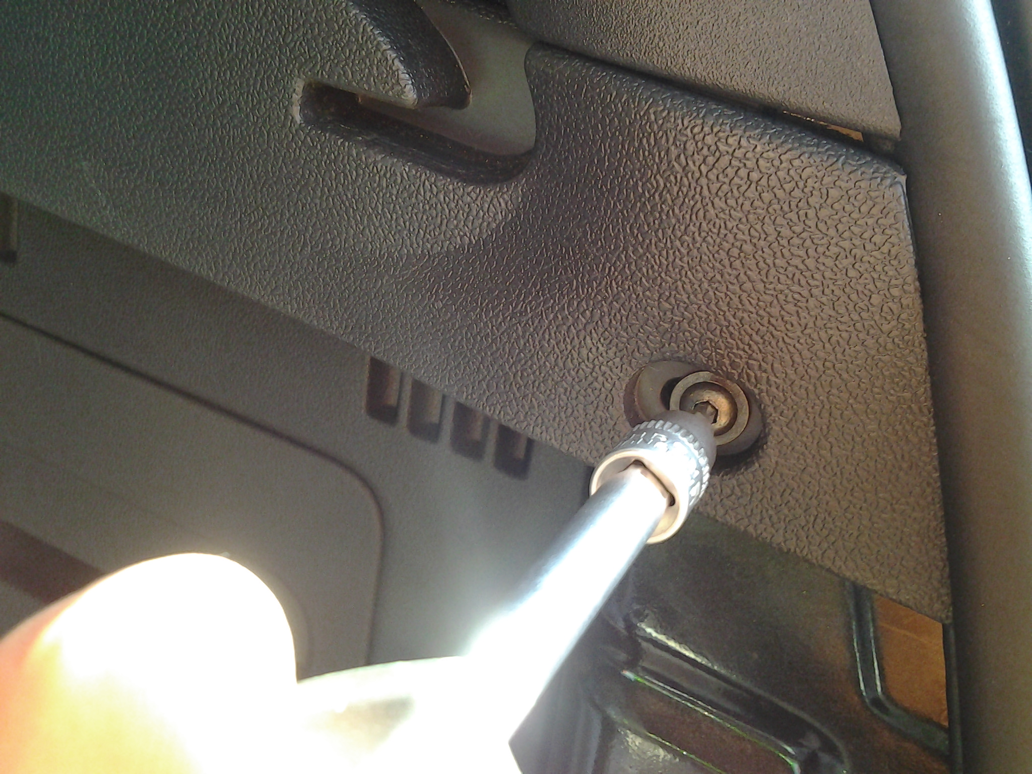

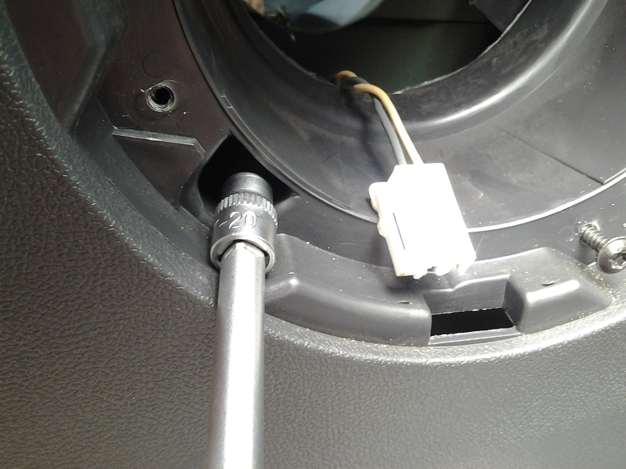

1) Открутил ручку (в ЗР написано что там торкс, у меня обычный на 8)
2) Отстегнул решетку калонки
3) Вытащил ее
4) Открутил калонку (4 самореза)
5) Вытащил ее из защелок
6) Отключил ее
7) Открутил панель двери (3 самореза)
8) Потихоньку (акуратно) начал отрывать от двери панель
9) Она там держится на 12 клипсах и мастике по краю
ID:	13684   Нажмите на изображение для увеличения
ID:	13685   Нажмите на изображение для увеличения
ID:	13686   Нажмите на изображение для увеличения
ID:	13687   Нажмите на изображение для увеличения
ID:	13689   Нажмите на изображение для увеличения
ID:	13690   Нажмите на изображение для увеличения
ID:	13691   Нажмите на изображение для увеличения
ID:	13692   Нажмите на изображение для увеличения

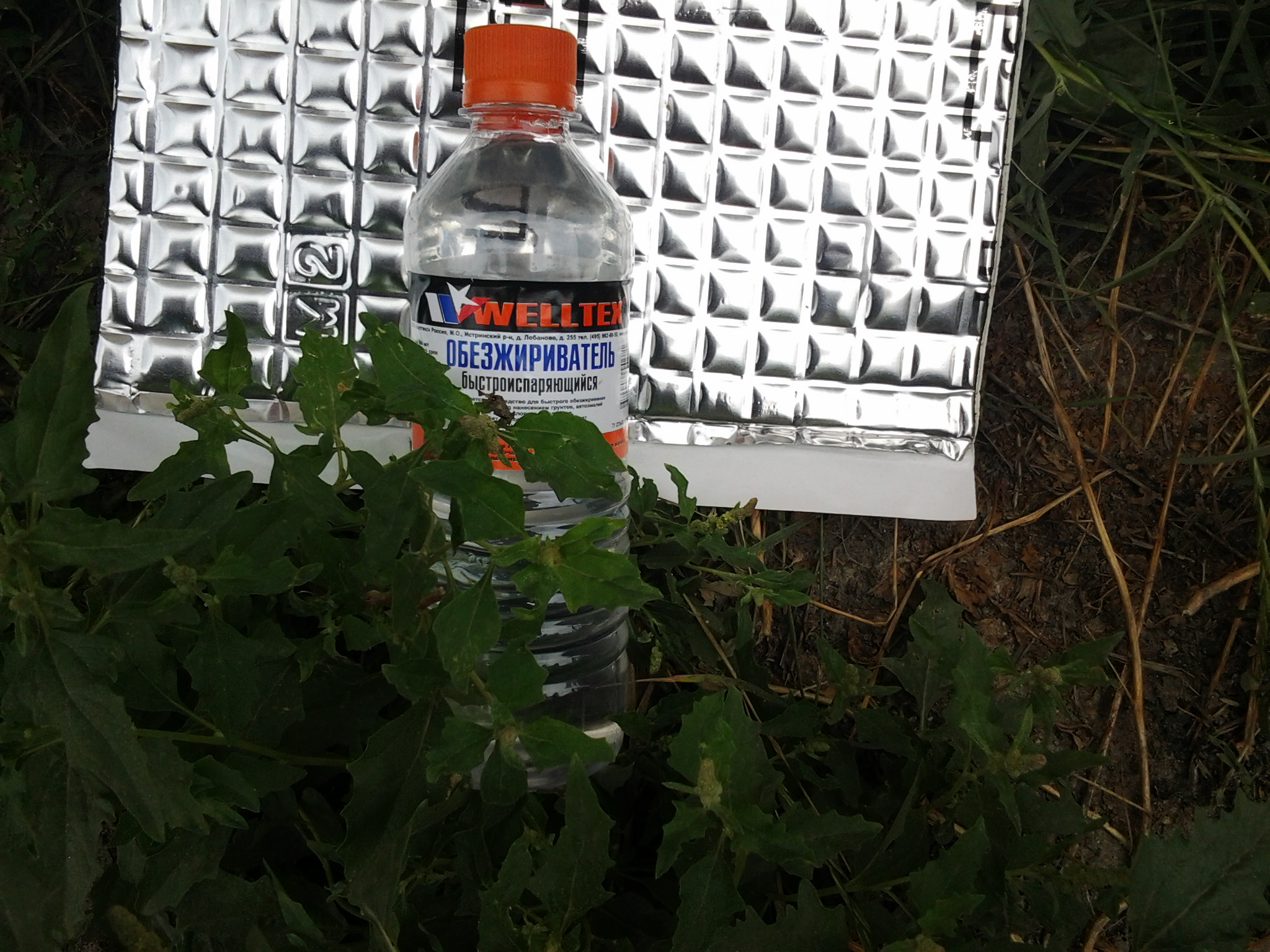

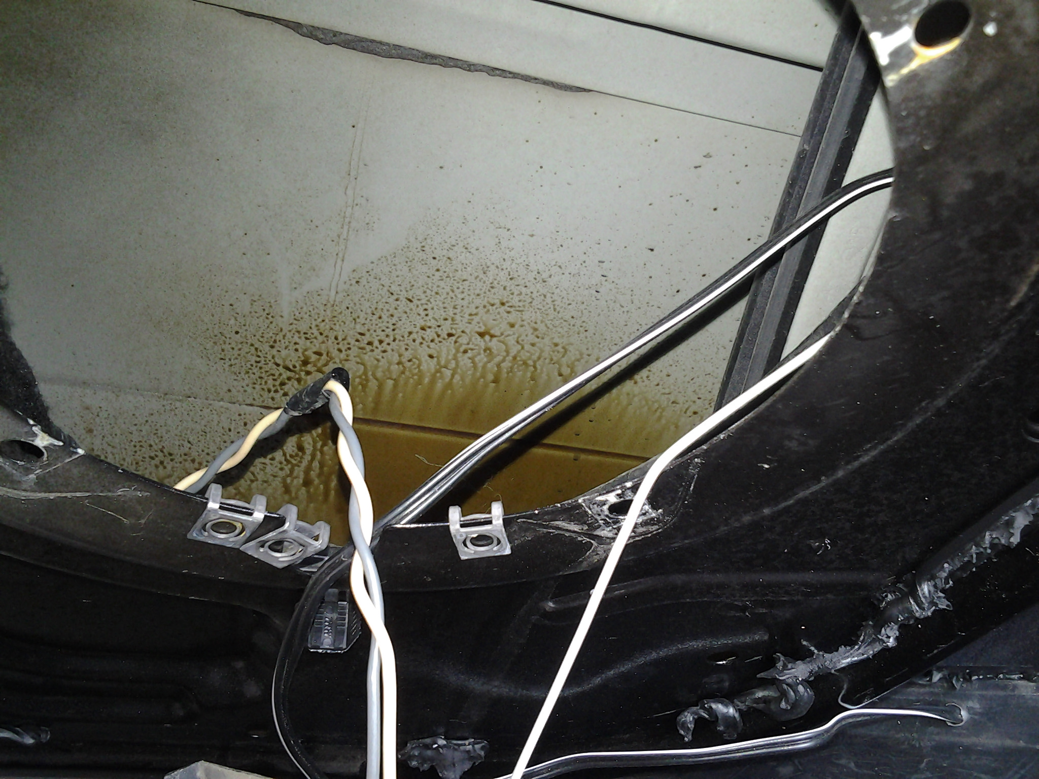

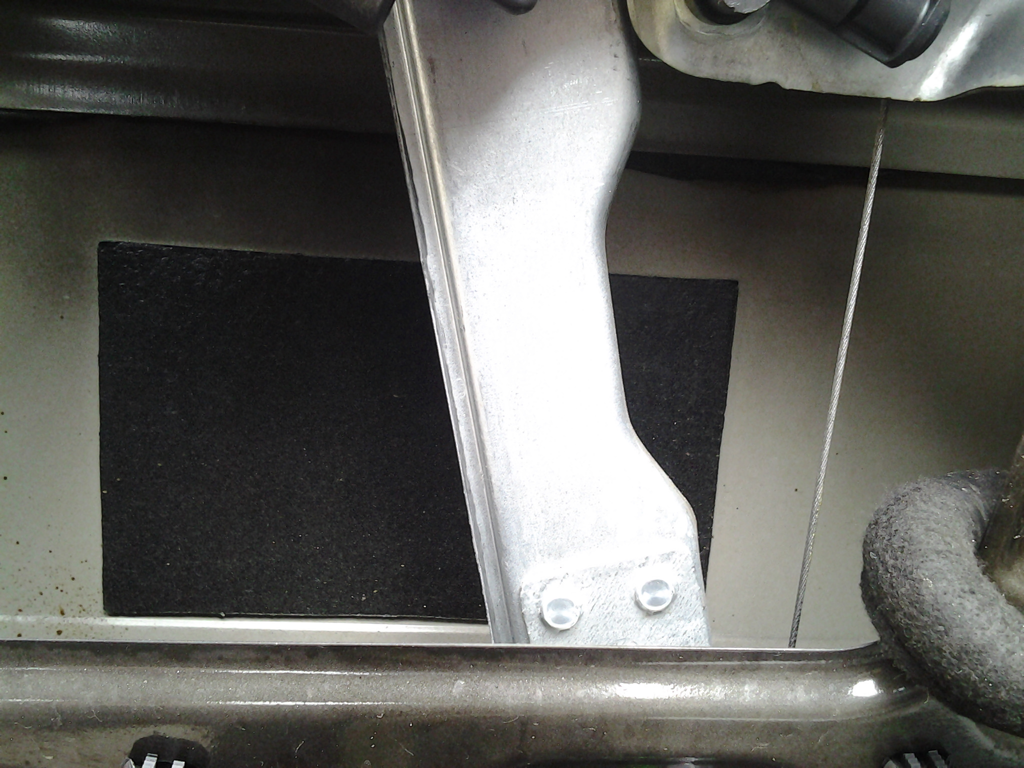

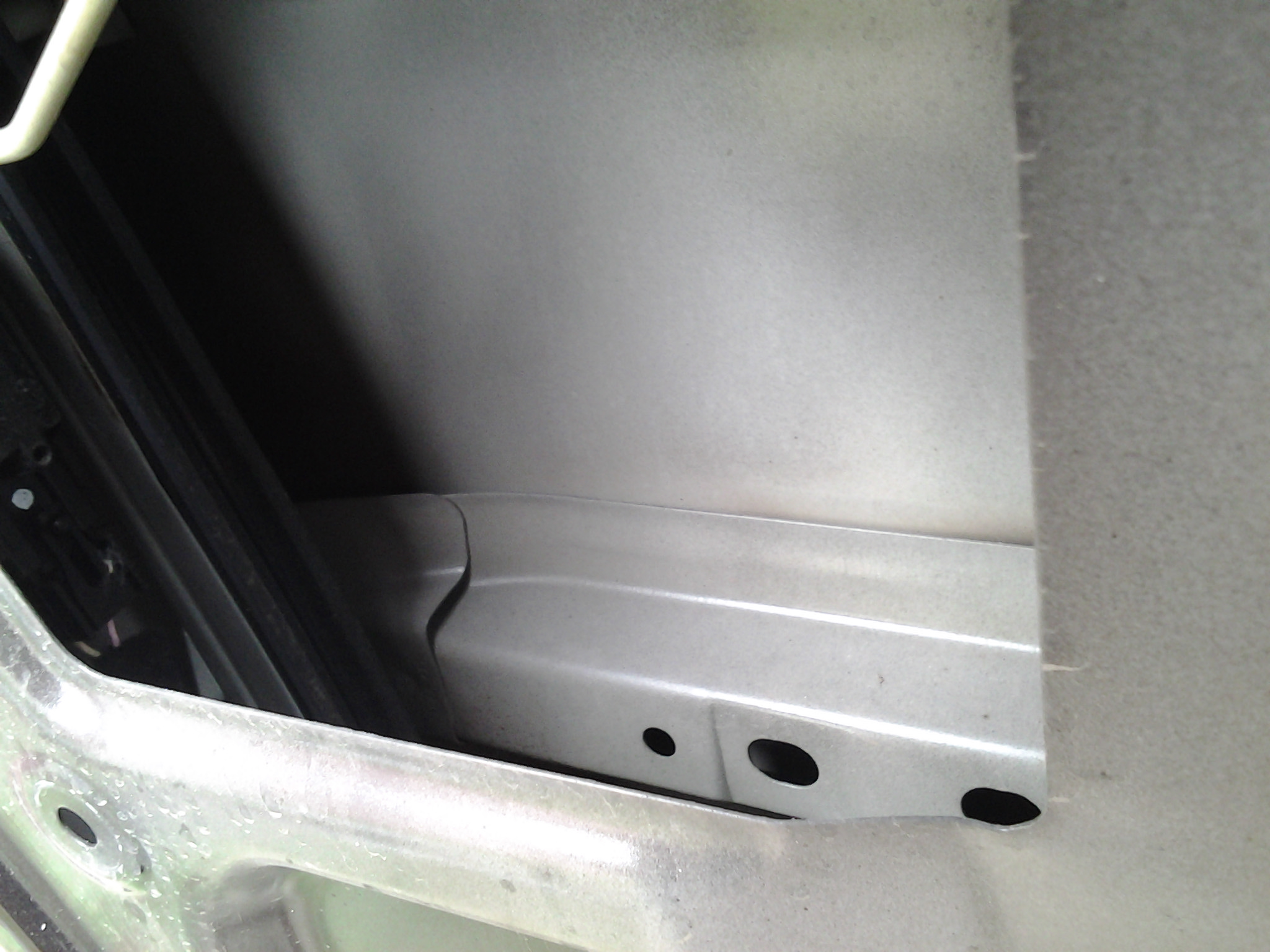

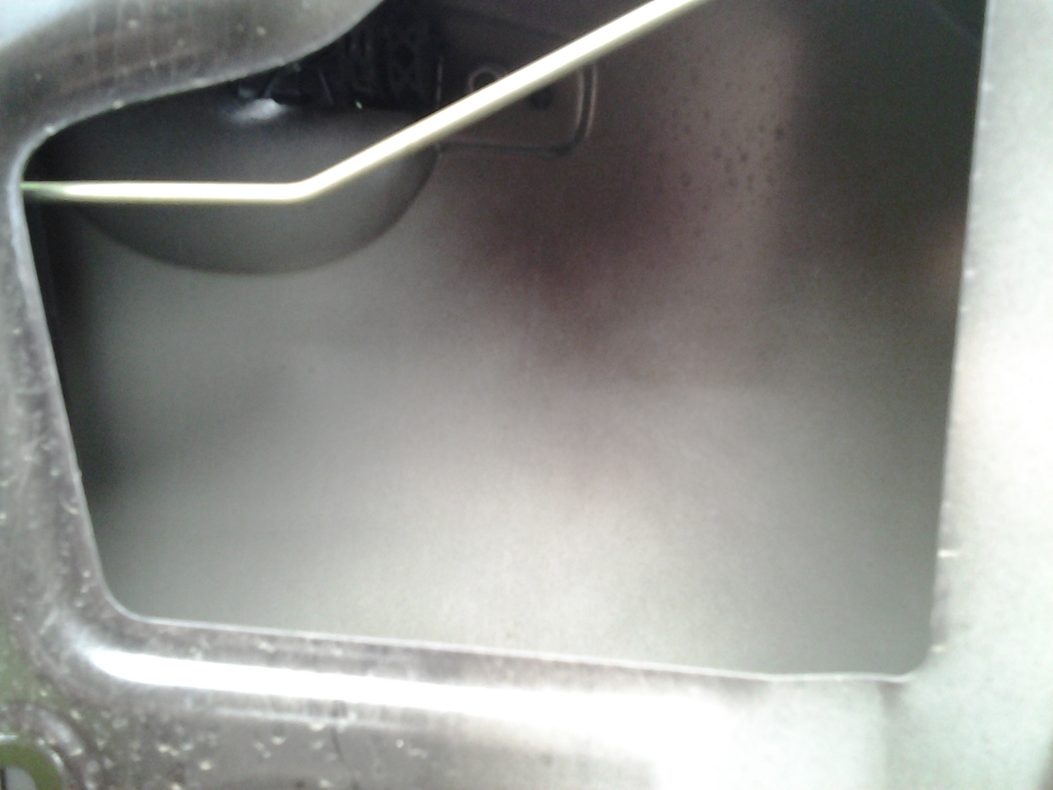

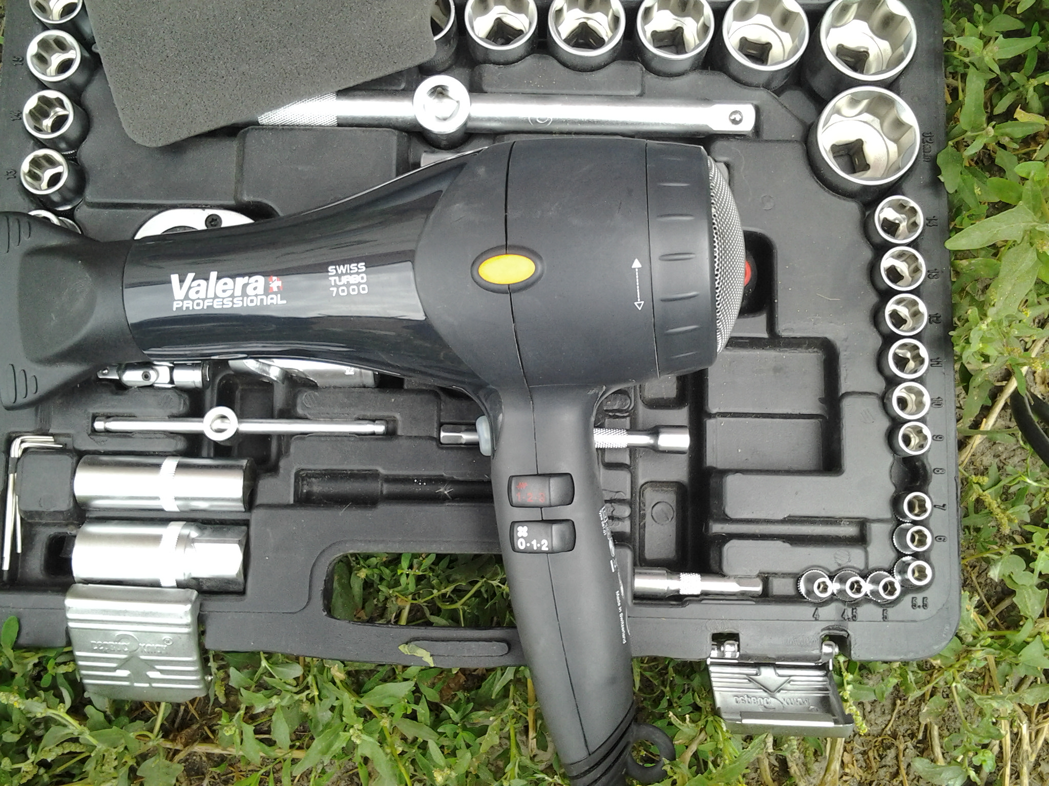

1) Для проклейки взял - обезжириватель
2) Фен (у жены дернул пока она на работе)
3) Вибра Изольда 2 и Сплэн Комфорт 6 (потом еще обклею саму панель)
4) Общий вид двери
5)6)7)На вибре АФ сэканомил. Если это можно назвать так, то это скорее всего виброизоляция от АФ
8) Это типа антикор (за год так и не высых, протер тряпкой и потом обезжирил) Как только открутил панель жестянки куда вкручиваются саморезы скатились в низ. Взял отвертку поджал и вставил на место.
