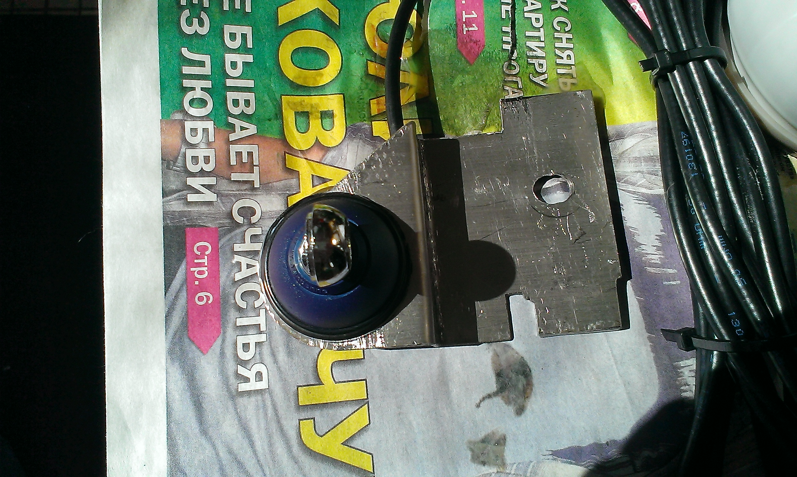

Я снял наконец-то кожух пластиковый. Подогнал крепление под болт внутреннюю часть. Подарил магнит 145мм который временно использовал с антенной sirio super 70 chrome. Собрал все на даче но навинчивающееся контактное крепление уперлось в крышу... Начал подрезать резьбу на креплении антенны, в итоге психанул, срезал все под гайку.. Закрепил "каблук" крепящий антенну гайкой припаял провод к контактам и залил гайку и провод эпоксидной смолой.... Теперь на века... Вот осталось облагородить "крепеж" и можно ставить... До поездки остался месяц надо успеть..
Главный минус, который я не учел в варианте с нержавеющей пластиной от Alchi это высота крепления каблука антенны со стороны резьбы.. И да, как писал автор для посадки по месту требуется доработка.. хорошо взял бормашину на дачу подогнал по месту легко быстро и надежно...
Решу вопрос облагорожения эпоксидной массы и буду радоваться жизни. Хотя честно скажу мне хватало и "магнитки".
Кстати часто стал видеть антенны sirio t27-mag на кроссоверах и дорогих джипах типа поджеро и крузера 200. Скажу из опыта, может кому пригодится была у меня 27-я на символе через полгода окислилась и перестала нормально функционировать. Если есть желание выбрать более качественную короткую антенну, то я бы рекомендовал sirio 70 chrome длина 70см.. Но это я так к слову.
Конечно "коротышей" нельзя сравнивать с лемом 2001, но высота для меня не позволительная.. Имею опыт эксплуатации всех трех перечисленных антенн.

Мне помогал знакомый мастер вырезать балгаркой, но отверстия просверлить не смог.. Сверлить отверстия в советской нержавейке времен СССР, это еще то "увлекательное дело", ух сколько я своей кровушки оставил пока победит не взял.. и постоянно точил на "алмазе" победитовые сверла.. Сверла по металлу сажаются моментом..

Планирую выравнять эпоксидную массу для придания эстетики. Подрежу, а потом холодной сваркой выравняю. Затем грунтовка, покраска и установка..
