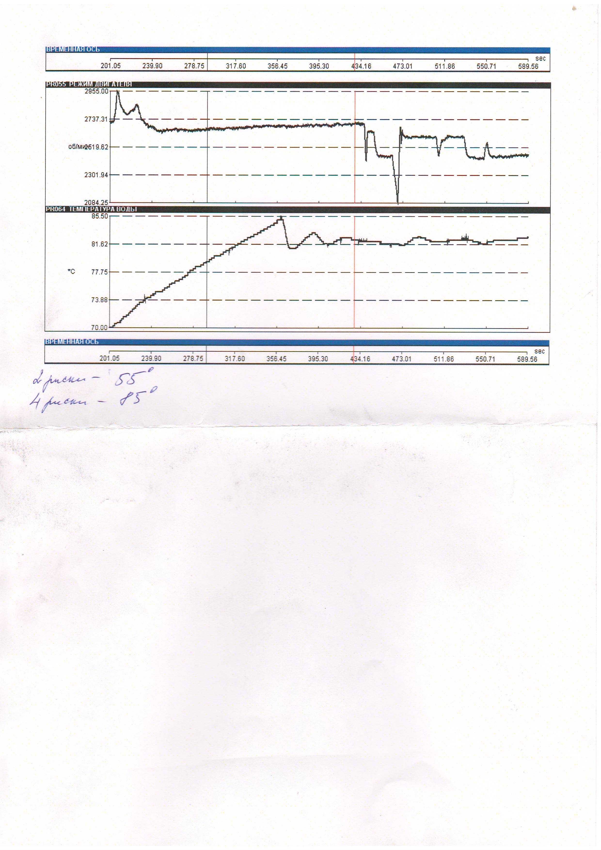

Термостат откроется при 90 градусов и радиатор будет держать нормальную температуру 95 градусов.
Он только начнет открываться при 89 град. и полностью откроется при 99 град. Как то так. С остальным полностью согласен.
Василич У Вас открытие термостата начинается с 85 град., у N-Dum с 83 град. Т.е. на заводе ставят какие есть, может быть у когото и на 89 град. поставили.
Последний раз редактировалось sapvel; 14.01.2013 в 13:20.

Сообщение от sapvel Посмотреть сообщение
Василич У вас открытие термостата начинается с 85 град., у N-Dum с 83 град.
Ошибся, посмотрел внимательней - график показал открытие меньше 85 градусов.
При 85 появились 4 палки.
Да нет, под лупой посмотрел - 85 град.
У Вас лупа в какой оправе? (шутка)
По графику - он открылся и сразу закрылся, вбросив порцию холодной ОЖ, второй виток вверх - это уже открылся окончательно И БОЛЬШЕ НЕ ЗАКРЫВАЛСЯ, вот его и считаем за основу.
---------- Сообщение добавлено в 15:48 ---------- Предыдущее сообщение размещено в 15:32 ----------
Хочу предположить - французы считают, что 80-82 градус (как на графике, т.е ниже 85 градусов) - это и есть рабочая температура двигателя. При этом на приборке светится только две палки.
Так ли это, хочу узнать и я. Только официально, с подписью и печатью.

Понятно. Я смотрел по первому пику. Не могу найти график n dum посмотреть еще раз.
Его график вот -

У него, скорее всего замеряли на природе, или холодном боксе.
Думаю, что все-таки термостаты разные. Сейчас как на иголках сижу, в конце января жду свой дизель. Будет время - тоже термостат проверю, есть возможность.

Не, термометры одинаковые, способы измерения разные. Он не скинул графика оборотов двигателя, по этому судить трудно.

Поставили для Оренбурга, работать будет везде, в Питере двигатель зимой недогревается, в Оренбурге тем более, но летом не кипит.
По обоим графикам отчетливо видно, что двигатель имеет пониженную температуру ОЖ.
Как бы объяснить ... у нас верхнее расположение термостата, благодаря неудачному месту установки (на выходе из головки блока цилиндров), охлаждающая жидкость в этом месте нагревается до более высокой температуры. В итоге — при открытии термостата, реально получаем более низкую температуру движка, плюс, у термостата есть перепускное отверстие, пропускающее некоторое количество охлаждающей жидкости, дабы избежать ее застоя, и как следствие:
— печка греет хуже, т.к. в нее поступает охлаждающая жидкость с более низкой температурой нагрева;
— расход топлива увеличен, т.к. ЭБУ готовит более богатую смесь для двигателя, работающего в более холодном режиме;
— повышенное нагарообразование, также вызванное более низкой рабочей температурой.
Проблема решается заменой термостата на более "горячий", или заменой места установки термостата.
Самый разумный вариант — установка термостата в патрубок, идущий с двигателя на радиатор, со стороны радиатора.
