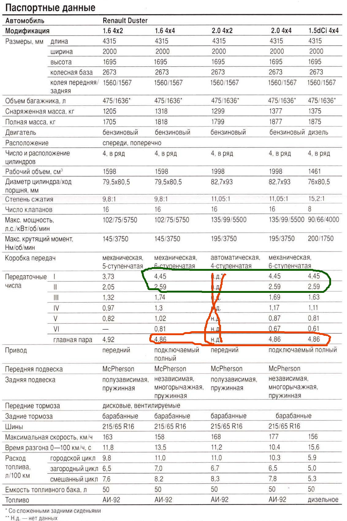

А вот коробки разные. Будь моя воля, поставил бы себе главную пару покороче (жаль, от пятиступки, скорее всего, не подойдет), а коробку от 2.0 вместо 1.6. Алексей, извини, что в твоем бортовике...
