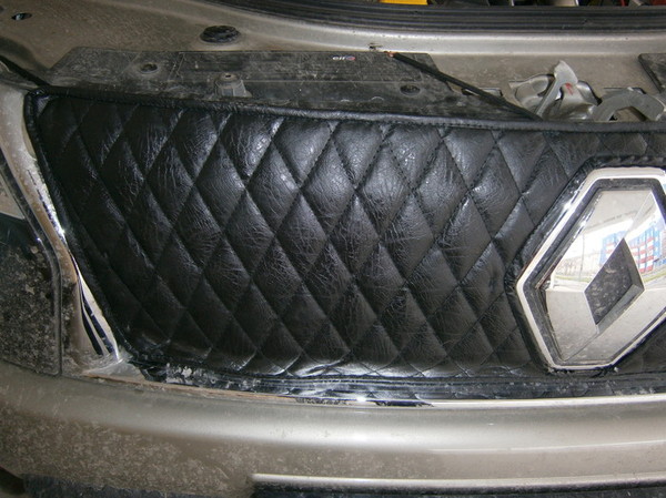

Включение-отключение, если прислушаться, разной тональности. Картонкой хорошо не закроешь. Думаю не на 1 год хватит. Прилепил на 2-х сторонний скоч, на будующий год придётся заменить скоч., зато плотно и не мучаться с завязками, зажимами. Клапана на липучке. Этот который приоткрыт, напроч убирает эффект закрытия. А закрыл я так:
ID:	2287   Нажмите на изображение для увеличения

Сообщение от n_dum Посмотреть сообщение
А закрыл я так:
Мордочка у меня тоже закрыта, буду колхозить и низ.
ID:	2311   Нажмите на изображение для увеличения
