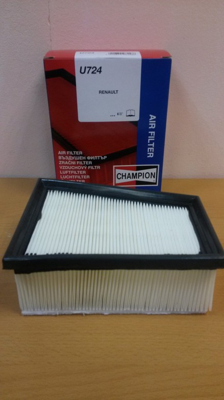

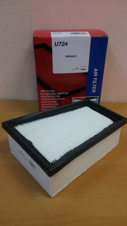

Поменял воздушный фильтр. Поставил CHAMPION U724/606. Качество хорошее, сделан почти аккуратно.
п.с. Фильтр воздушный одинаков для моторов 1,6 и 2,0

румынский воздушный фильтр ASAM 30664 выглядит не хуже оригинального
Сегодня поставил себе такой фильтр.
Чемпион отходил 5 месяцев.

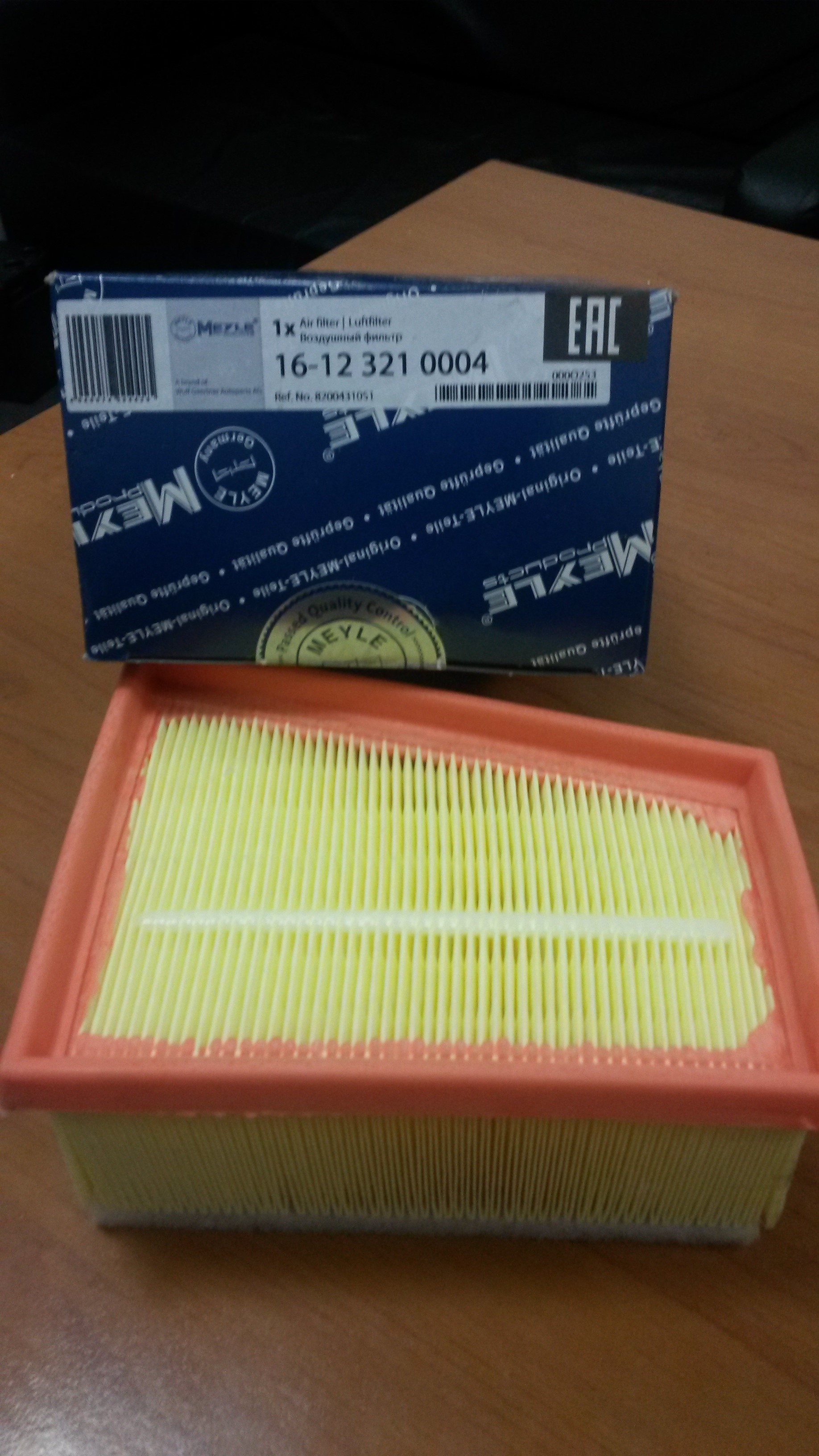

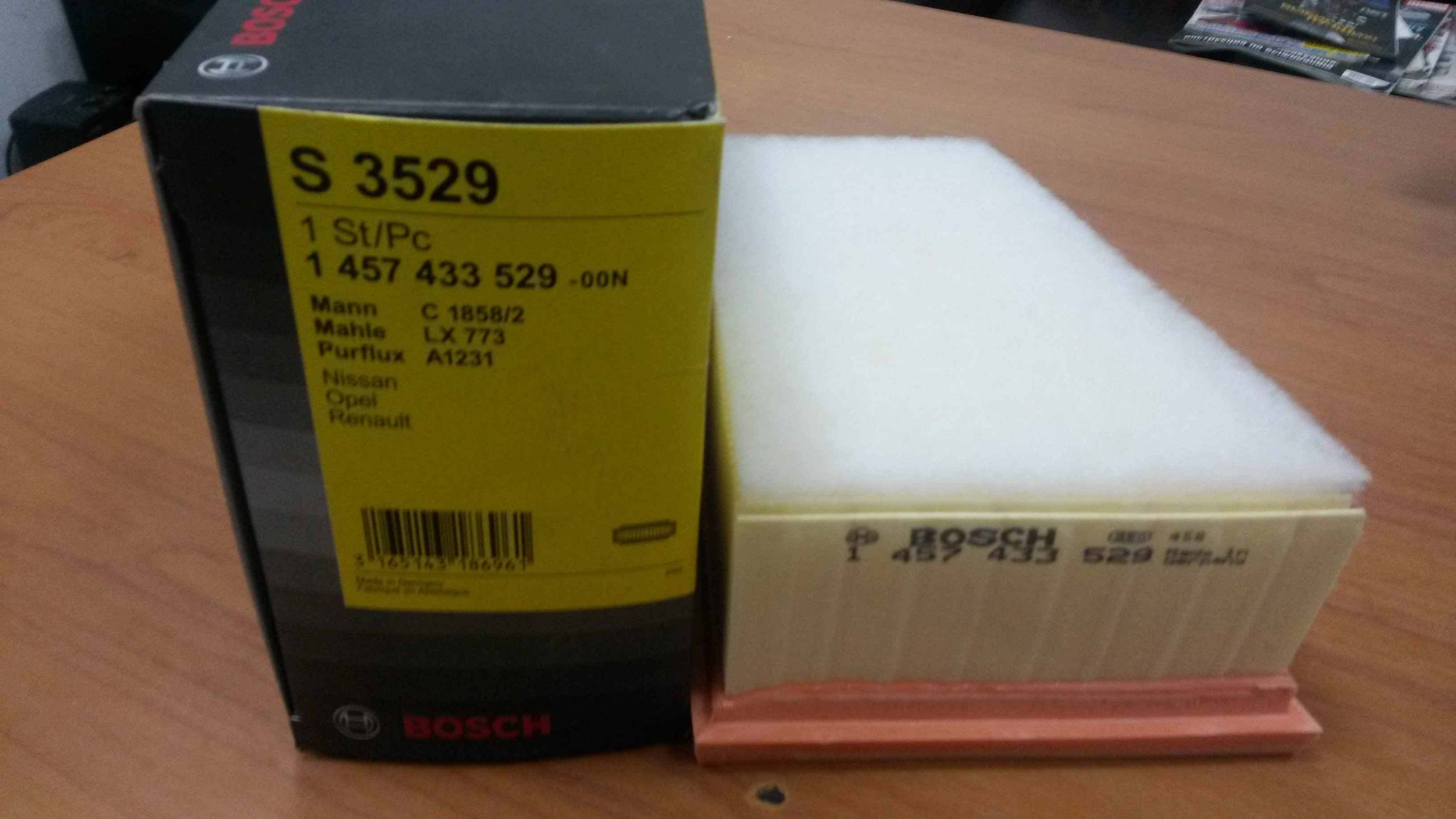

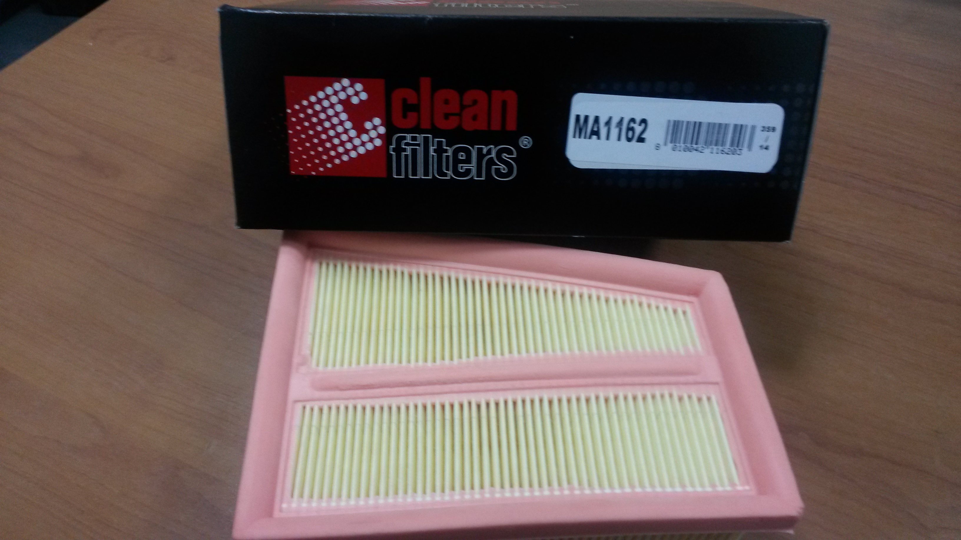

Приветствую всех.
Закупил на потестить, на предмет пощщупать и посмотреть качество бумаги несколько фильтров для бензиновых моторов , от производителей
UFI , Clean Filters , Bosch и Meyle
Итог. Фильтра все сделаны качественно. Можно брать.

Количество облоя резины не смутило?
devils вне форума   Вверх Ответить с цитированием
Старый 08.07.2015, 07:16   #29
Авто: GAC GS8 2024г
Сообщений: 9,984
Сообщение от devils Посмотреть сообщение
Меня ? Нет.
UFI (бренд SOFIMA) производит фильтры более 25 лет. За это время накопила огромный опыт в разработке и изготовлении фильтров и фильтрующих элементов для применения в автомобильной и других различных областях промышленности. В результате UFI является главным поставщиком оригинальных комплектующих на конвейеры многих известных изготовителей автомобилей, грузовиков, мотоциклов и др. техники. Уровень качества UFI подтверждён сертификатом ISO 9001 и доверием ведущих автомобильных компаний Европы и Америки. Это BMW, DAIMLER CHRYSLER, CITROEN, FIAT GROUP, FORD, IVECO, LAND ROVER, OPEL-GM, GM-SAAB, PEUGEOT, RENAULT, VOLKSWAGEN GROUP и многих других. FERRARI использует фильтры UFI не только в серийном производстве, но и на своих болидах FORMULA 1.
Основные производственные мощности находятся на территории Италии. Филиалы фирмы расположены в Германии, Франции, США и других странах. На российском рынке запасных частей фирма присутствует сравнительно недавно, но уже заявила о себе как о вполне конкурентоспособном производителе в данной области. Компания UFI известна во всем мире, как автор творческих технологических решений, а также качеством своих изделий. Это - результат высокого уровня ответственности при проведении исследований и разработок, которые обеспечиваются самым современным оборудованием исследовательских лаборатории. Лаборатории UFI имеют возможность проводить испытания всех типов фильтров и решать проблемы фильтрации в соответствии с высокими требованиями стандартов ISO и SAE. В зависимости от требований к фильтрам применяемых в конкретной модели автомобиля, они изготовляются по различным технологиям и с применением различных фильтрующих элементов. Когда требования особенно высоки, UFI может предложить топливные фильтры с трехступенчатой очисткой или фильтры со встроенным сепаратором для очистки топлива от воды, что особенно важно в дизельных двигателях.

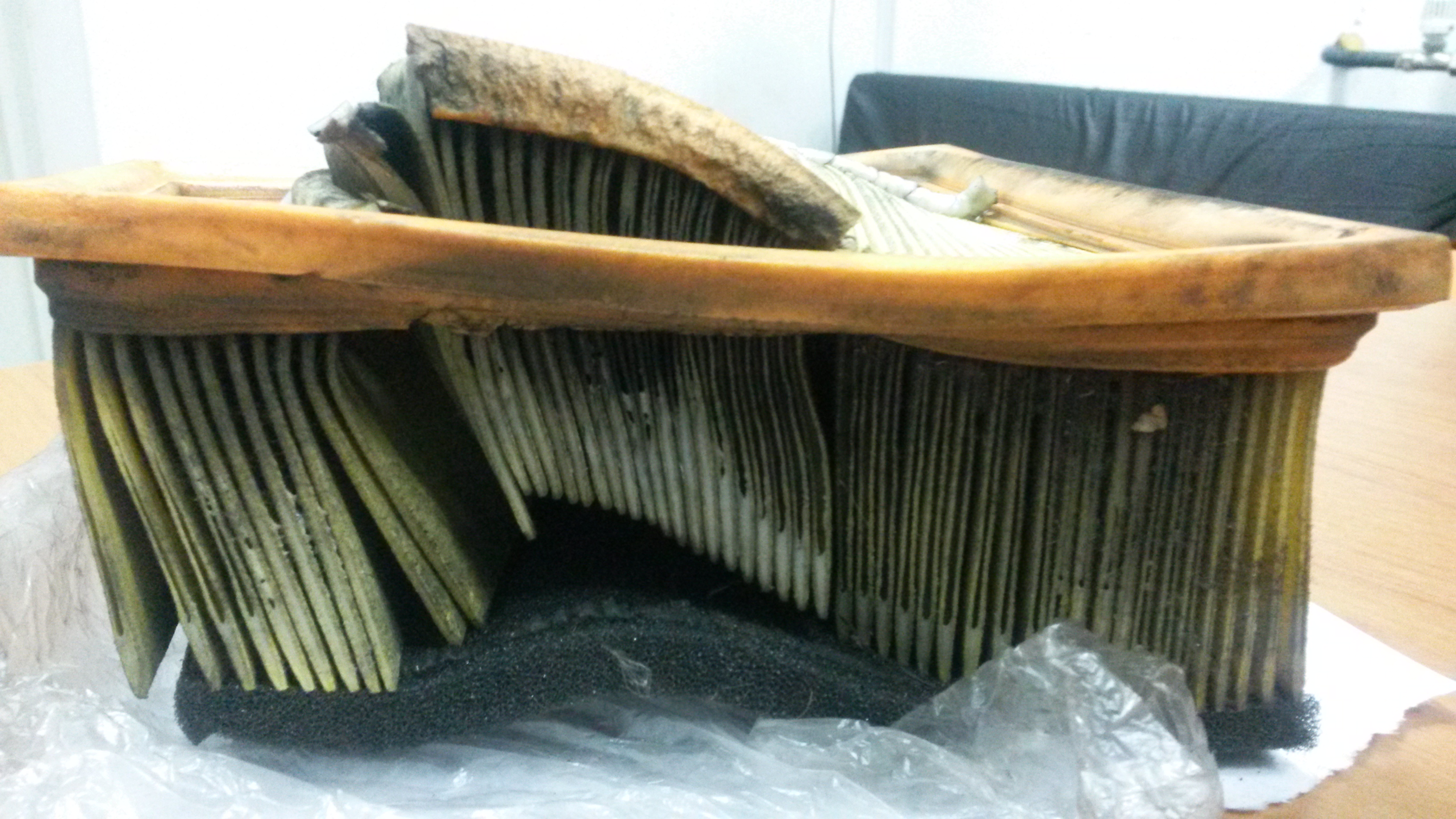

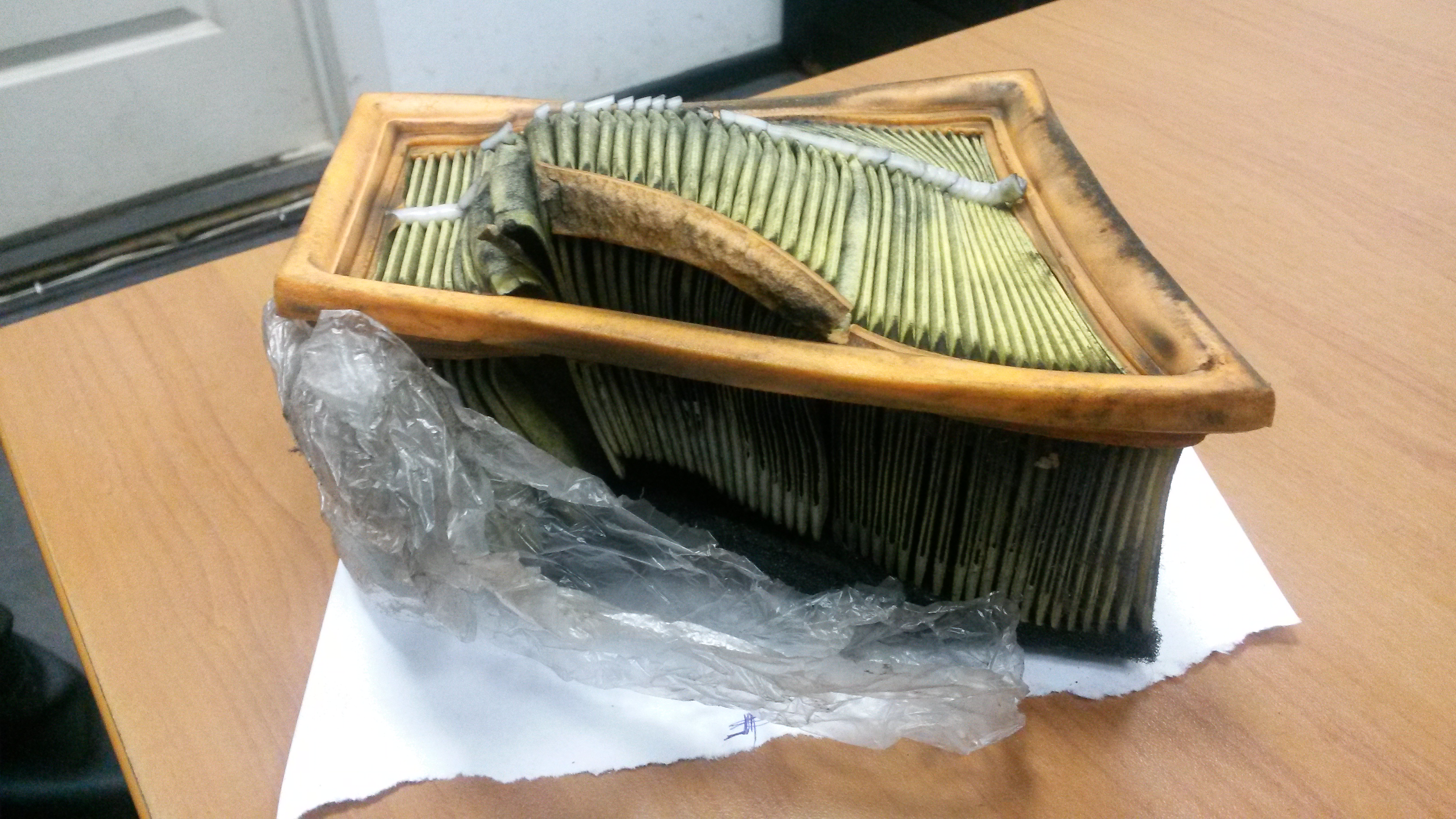

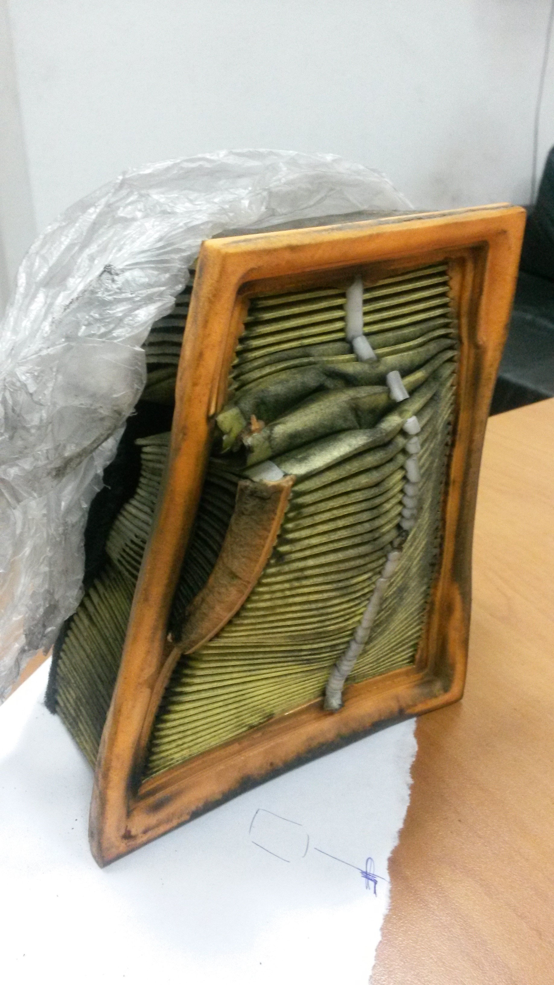

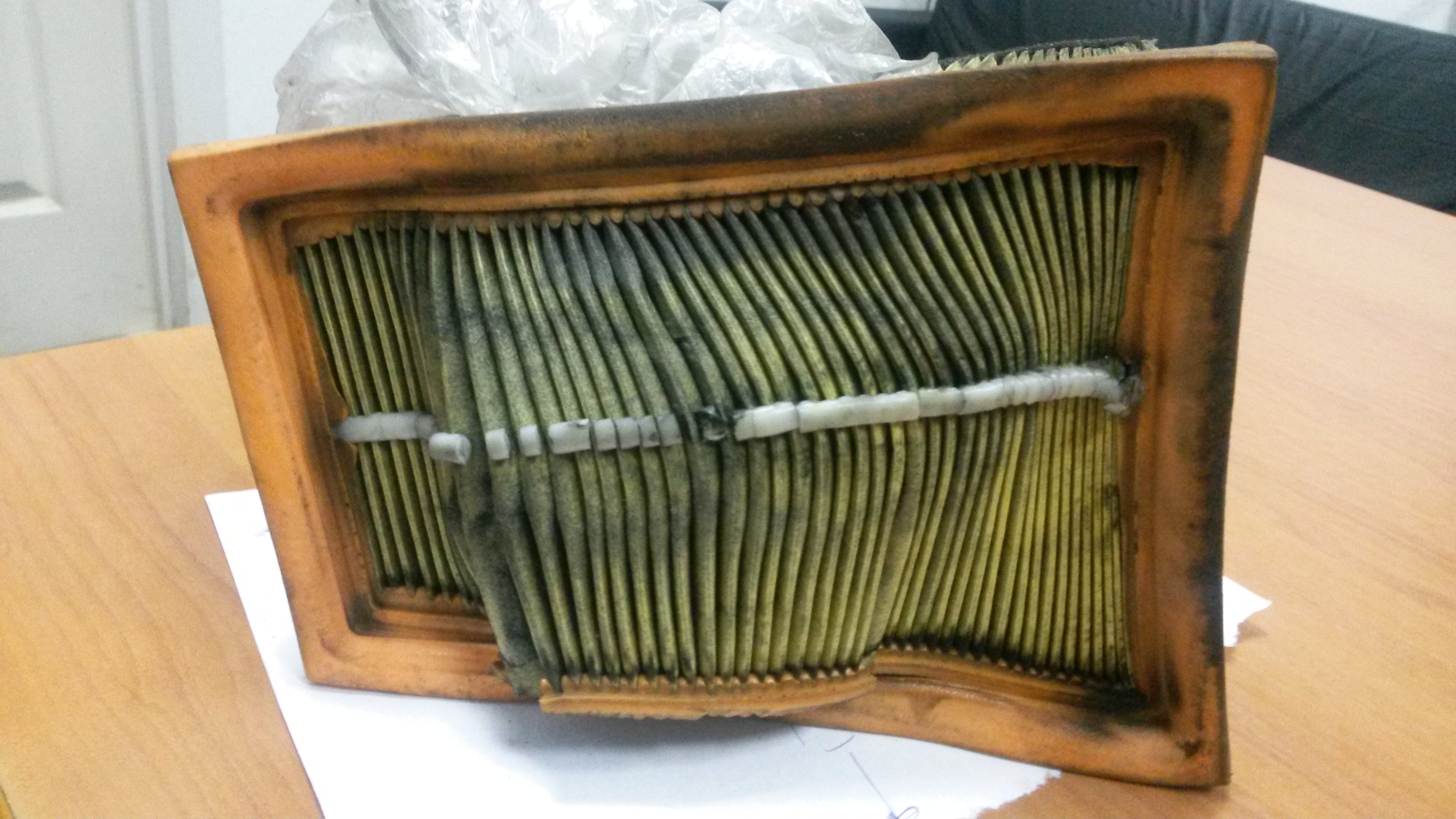

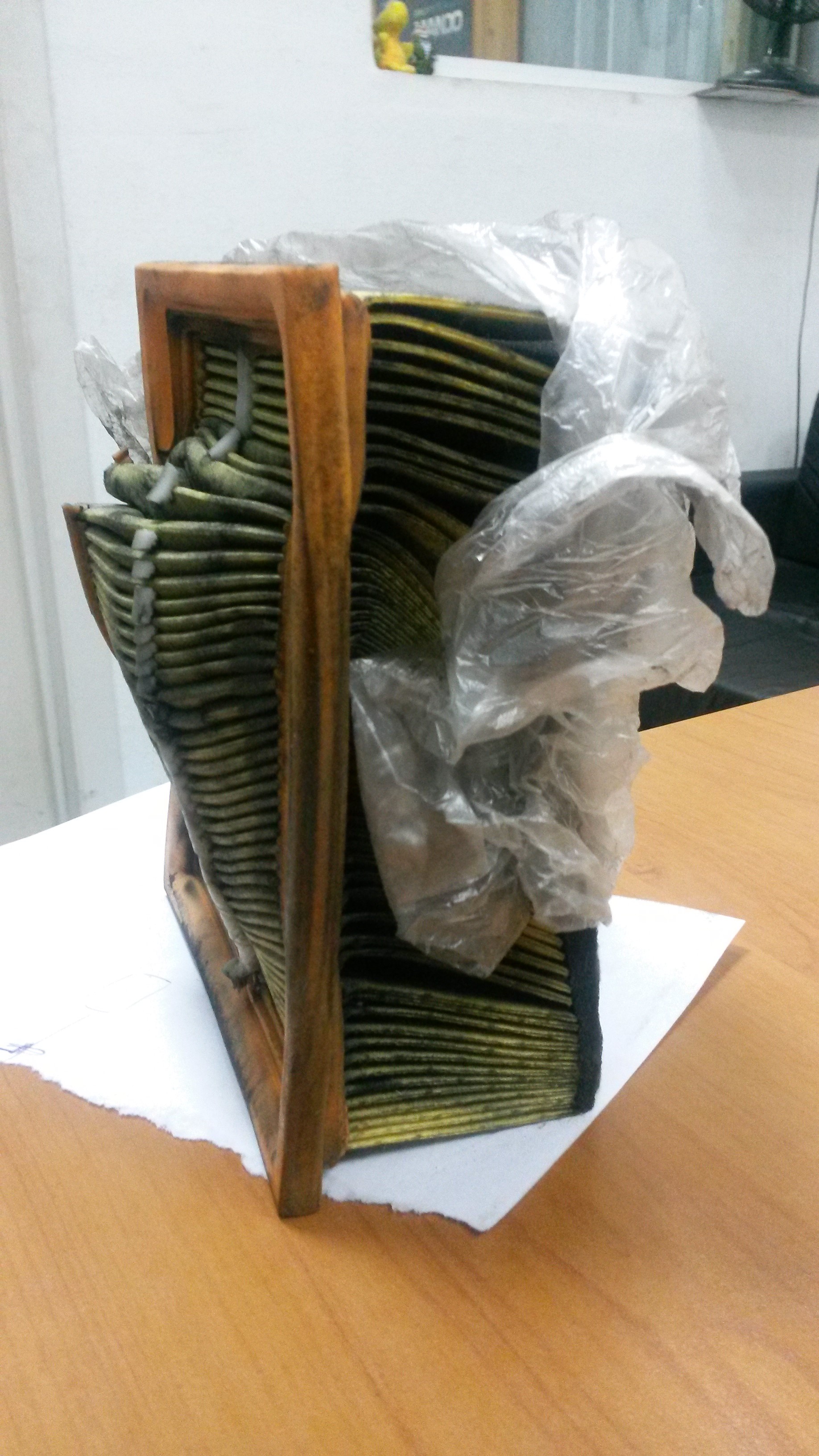

Хотите ужасов ? Их есть у меня
Как Вам нравится пакет ???? Он был вместе с фильтром !!! Его засосало с улицы
Клиент жаловался, что машина перестала тянуть в один момент....

Ky6uk, подскажите для чего дополнительный уплотнитель по середине на Clean Filters? Это лучше или хуже по сравнение с остальными?
Старый 14.09.2015, 11:14   #34
Авто: GAC GS8 2024г
Сообщений: 9,984
Честно. Не вкурсе
АВТОСЕРВИС разных марок авто
Старый 14.09.2015, 11:31   #35
Сообщение от chaser Посмотреть сообщение
Это не уплотнитель, т.к. в этом месте не к чему прижиматься, просто место заливки пластиком фильтрующей бумаги для жесткости, как и у многих других фильтров.
Да блин, жесть полнейшая.
