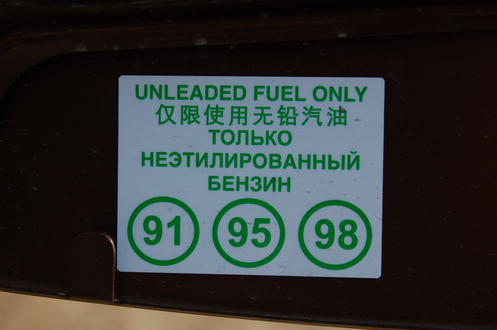

Была у нас где-то тема сравнения машин 12 и 13 года выпусков, но можно и сюда заодно запостить...
ID:	13524   Нажмите на изображение для увеличения
