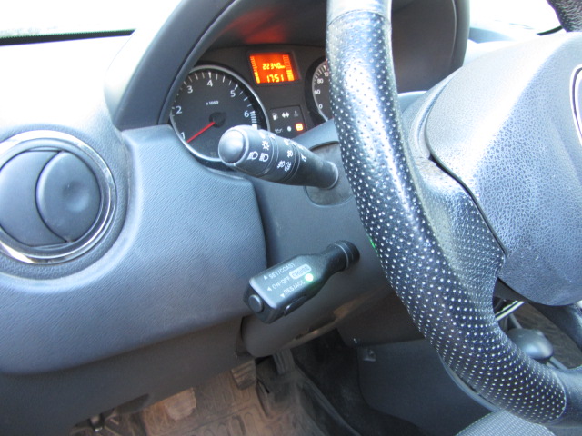

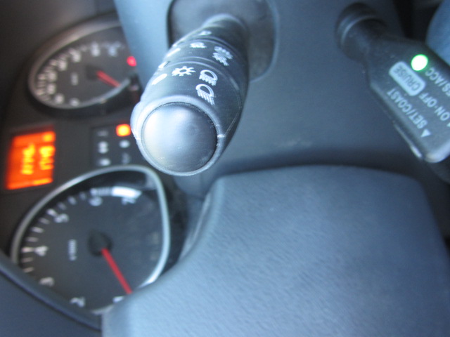

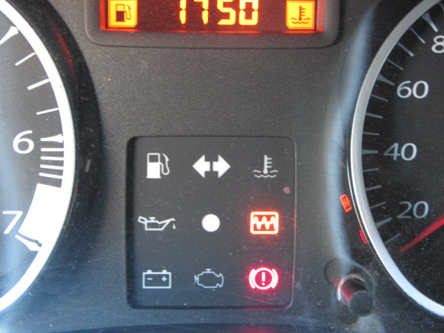

Старый 18.10.2013, 19:18   #258
Maxwell
Аватар для Maxwell
Имя: Максим
Адрес: Орел
Авто: Mazda CX-5 SUPREME 2.5
Сообщений: 32
Maxwell
Установили сегодня круиз-контроль. В режиме выключенного круиза на панели приборов загорается значок "пила" муфты и не гаснет. При включении любого из режимов круиза или бустера значок "пилы" тут же гаснет, при выключении круиза снова загорается. В чём может быть причина? Косяк подключения или ... Закончили монтаж к концу рабочего дня,так что искать причину договорились в начале следующей недели. Вот такая легкая печалька накануне выходных.

Сегодня установили круиз-контроль в AlexAuto, за что спасибо Александру и Виталию. Специально заказал 2-й комплект с ручкой и клавиатурой, т.к. понравилась идея Skipper-Влад по установке светодиода в приборную панель на место индикатора Gaz. По моей просьбе светодиод в ручке параллельно подключили светодиоду, установленному в приборную панель, хотя Виталию пришлось немного повозиться. Точку установки выбрал в 6 см от центра оси переключателя поворотников и на одной оси с ним по вертикали. Мне кажется, что с местом угадал. Рукой на руле удобно нажимать кнопки, и на приборной панели контролировать текущий режим круиза (не нужно заглядывать за руль. В некоторых положениях руля наоборот, удобнее смотреть на индикатор на переключателе). Все работает отлично, так что могу порекомендовать данный способ установки и конечно же, AlexAuto :-).
