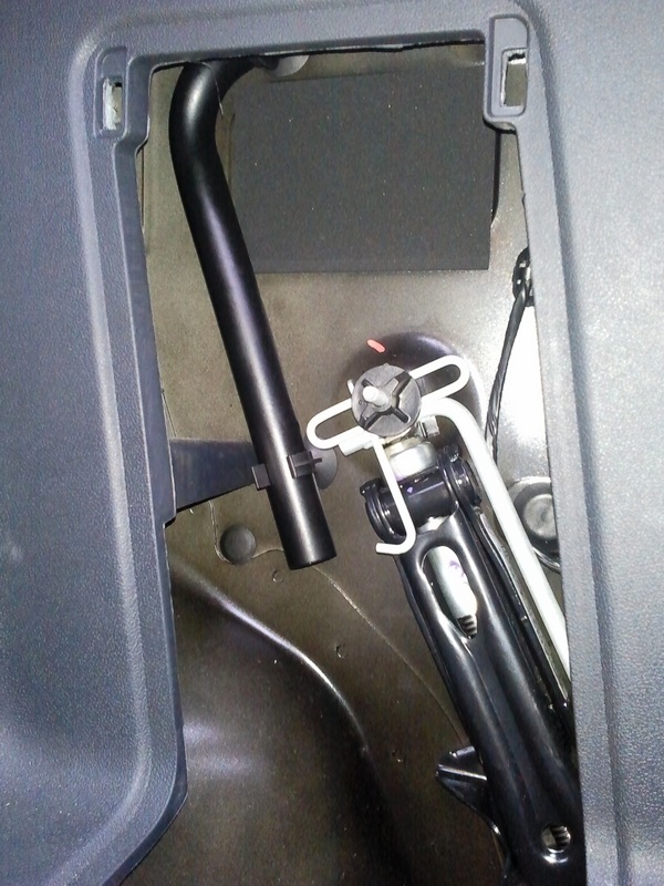

Skipper-Влад, Если про эту резиновую заглушку я ее давно снял. Но пока сухо.

МЕДВЕЖ, а можно для деревянного водилы - меня - где заглушка
Старый 07.09.2013, 08:51   #10
Сообщений: 5,450
ktoto-zdes, На фотке выше - между проводом и ручкой баллонника имеется прямоугольное отверстие, типа лючка. У тебя и у меня оно закрыто заглушкой, а у ррреальных пацанов её нет, ибо они её извлекают зачем-то.
Старый 07.09.2013, 08:54   #11
ktoto-zdes, Женя. Открываешь с правой стороны багажного отделения крышку ниши с домкратом. И смотри в этой нише чуть выше. Там будет резиновая наклеяная заглушка.Вот она и есть.

МЕДВЕЖ, А, нафига её снимают? Типа вентиляция улучшается?
Старый 07.09.2013, 08:56   #14
Была инфа еще на старом форуме. Что когда снять эту заглушку, то меньше идет запотевание стекол внутри салона.
