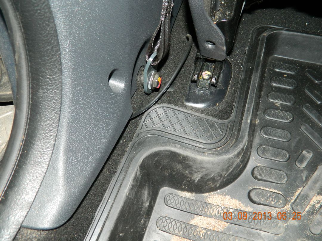

Серёг, спасибо про общение в эфире! Фотки по возможности, срочности нет, хочу сравнить твой и мой варианты прокладки провода рации.
Старый 03.09.2013, 06:51   #95
Должно быть все понятно без комментариев

Серёг, по второму фото у меня вопросы, а именно не будет ли у тебя в месте перехода переламываться и перетираться кабель, у меня здесь сделана слабина, когда дверь закрывается, образуется петля с определённым радиусом. И со временем резинки имеют свойство стареть, не будет ли по кабелю стекать конденсат в внутрь багажника. Посоветуйся с кем-нибудь, может, я сгущаю краски? По остальным фото всё ясно возьму на вооружение. Спасибо ещё раз за фото и, особенно за пример общения в сети для меня сейчас это важно, так как в этом вопросе я ноль и любая инфа полезна.
