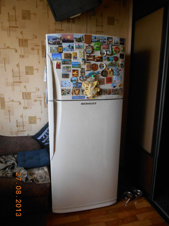

Это мой холодильник...
Добротная вещь! Но мне такой по габаритам не проходит.
