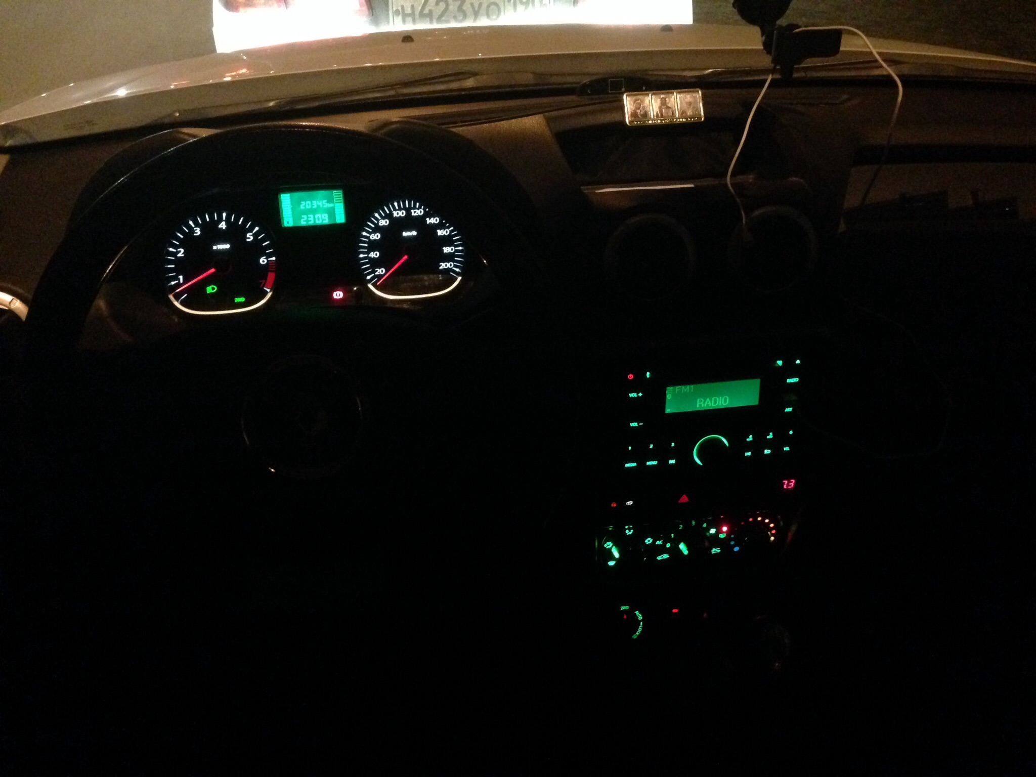

В старых гольфах такая приблуда была.
Только один минус, на трассе будет мешать. Хотите поэкспериментировать, вставте неяркую лампу в плафон вместо штурманского света и на трассу в ночь.
Лучше в район климата устанавливать.

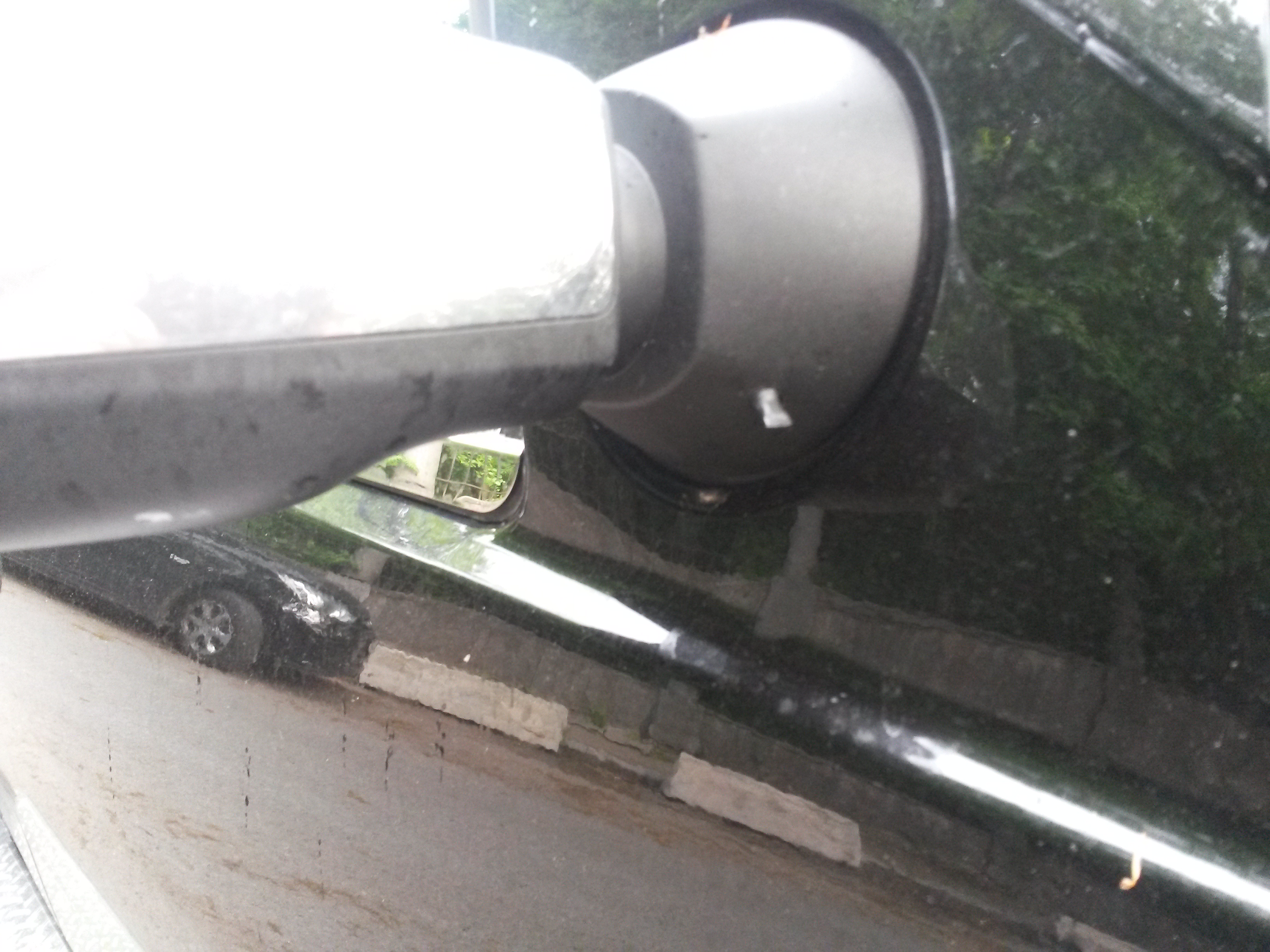

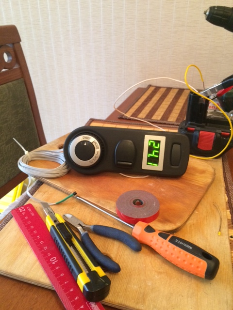

Установил себе такой термометр. Датчик протащил в дверь и затем к основанию правого бокового зеркала. Карту двери не снимал, только отогнул верхнюю часть с уголком, правда таким способом замучался протаскивать провод.

Сообщение от svsuhov Посмотреть сообщение
Блин классно получилось, и экран встал как буд-то под него сделан, только не совсем понятно где датчик стоит( на фото не видно или он там внутри, под пластиком. И как его там крепили?

Сообщение от Мишаня777 Посмотреть сообщение
Датчик торчит из основания зеркала, приглядитесь, по-моему прекрасно его видно. Сверлил отверстие под его размер. За счет дополнительного кембрика датчик держится там самостоятельно, разве что изнутри притянул его еще стяжкой к проводам идущим на управление и обогрев самого зеркала. Дополнительный кембрик запаял снаружи для герметизации.
Увидел спасибо, но наверно тогда он не правильно будет температуру показывать, на скорости, его надо прятать наверно куда то во внутрь, в защищенное место от ветра и от нагрева двигателя! и еще вопрос, подскажите в салоне там где устанавливали экранчик(в место кнопки), там что нибудь дорабатывали или габариты экранчика подходят под отверстие и не нужно ничего расширять?

Ничего придумывать не стал, а воспользовался готовым решением (прошу прощения за ссылку на соседний форум, но там эта тема более развита) И там же народ пришел к выводу, что расположение датчика в зеркале заднего вида наиболее оптимально. Я только сомневался насчет подогрева зеркал и его влияния на датчик, поэтому решил расположить его в основании, а не в самом зеркале. Хотел конечно вывести его совсем вниз, но там внутренняя конструкция не позволила этого сделать. В итоге на стоящем автомобиле, с включенным двигателем, добавляет на 1-2 градуса к температуре. При езде, более похоже на правду. У людей расположивших датчик в подкапотном на петле и между дверей, вроде как врет сильнее, до 7-8 градусов добавляет. Я пока результатом вполне доволен.

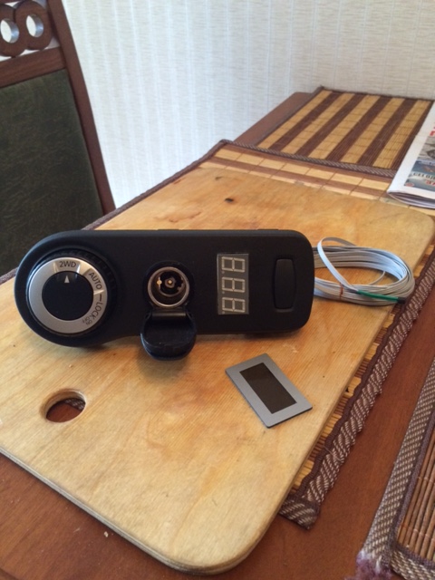

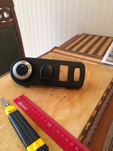

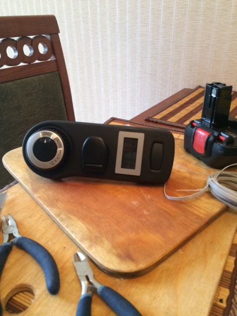

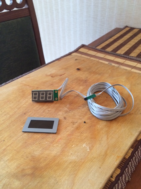

ID:	59429   Нажмите на изображение для увеличения
ID:	59430   Нажмите на изображение для увеличения
ID:	59431   Нажмите на изображение для увеличения
ID:	59432   Нажмите на изображение для увеличения
