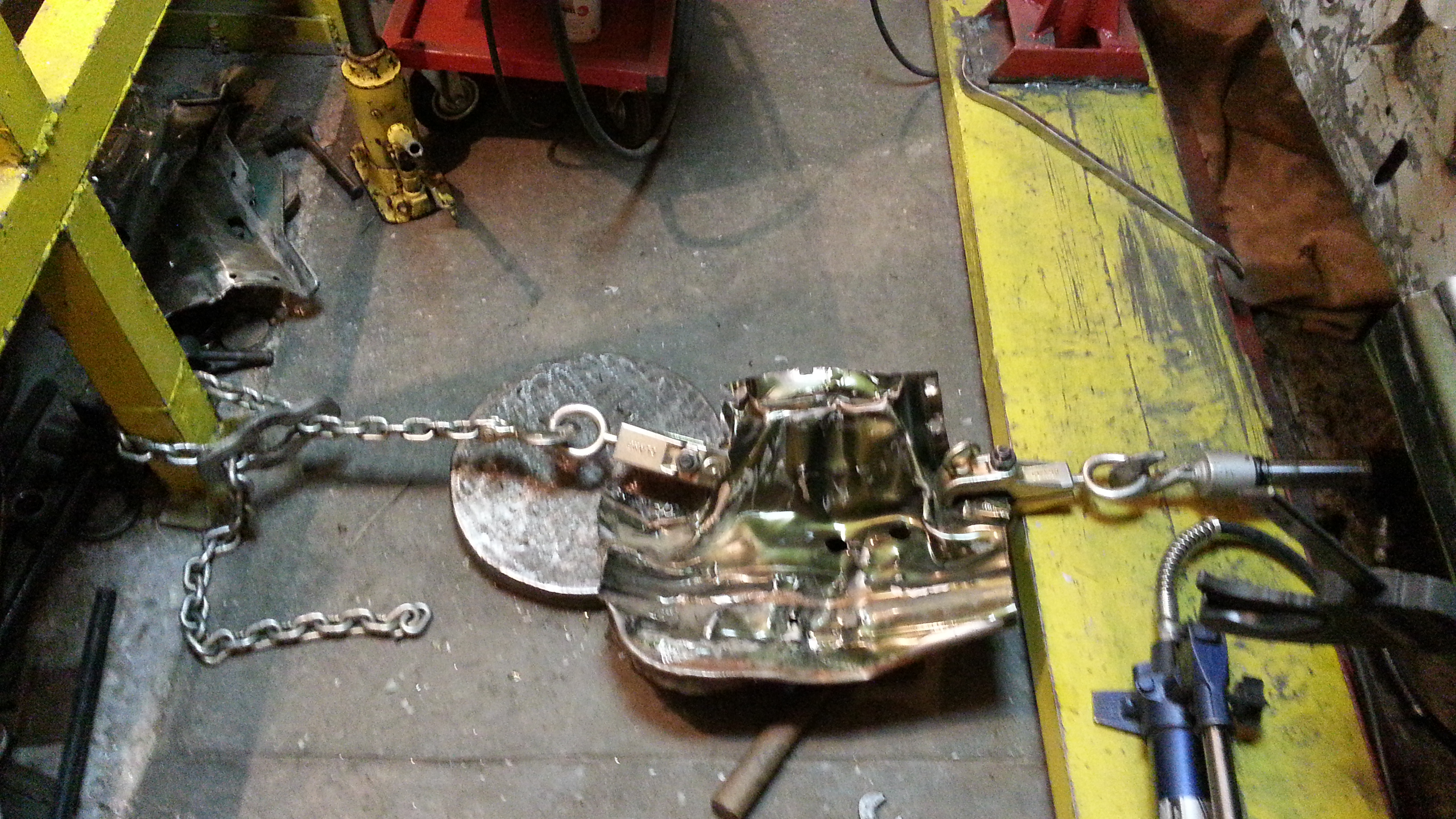

Но очень тяжело,так как металл там толстый,даже очень.И самое главное ,надо так вытянуть,чтоб сошлись отверстия крепления кардана,при установки.Но так как, я говорил,тянуть до миллиметра,кардан стал как влитой.

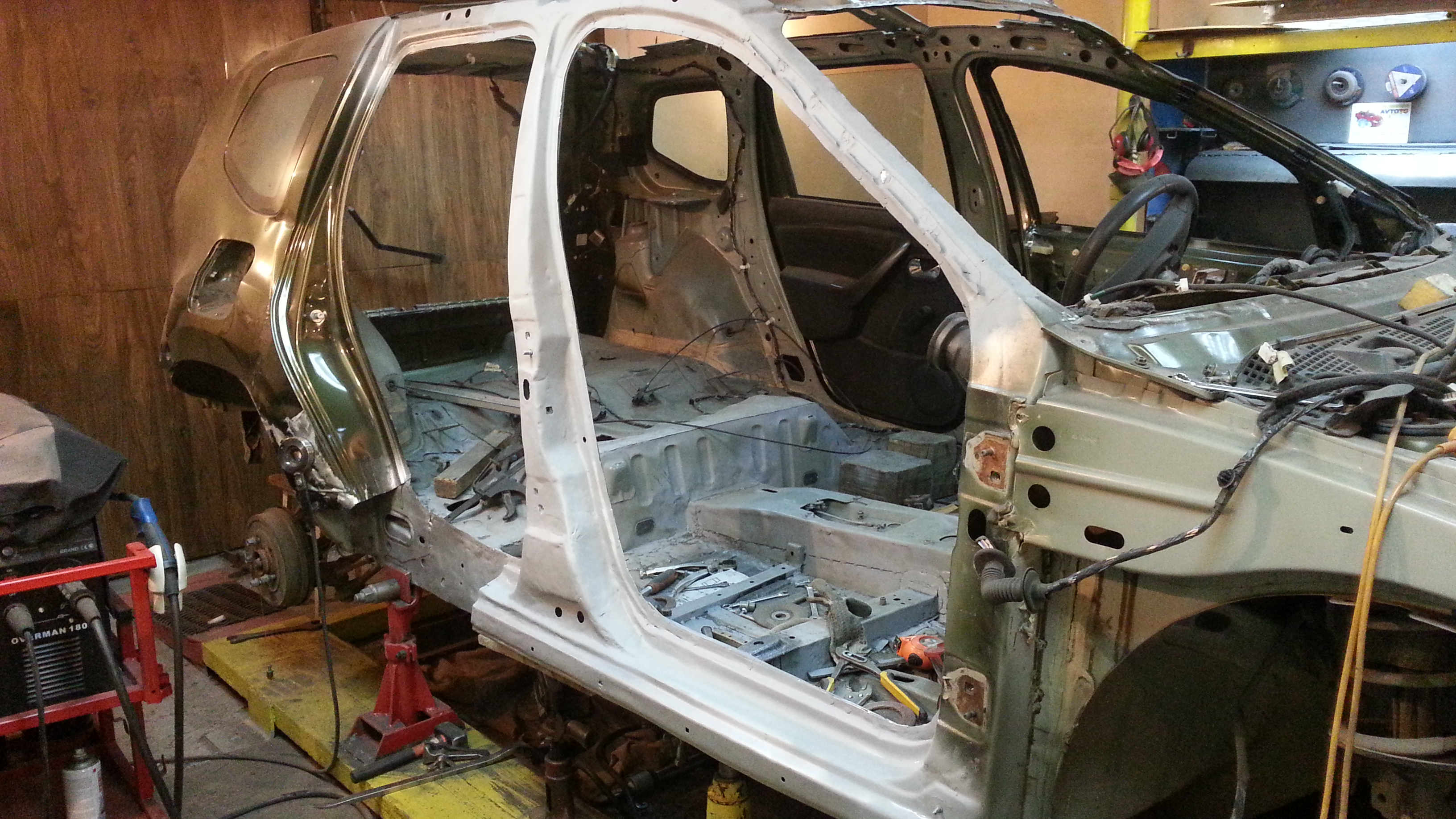

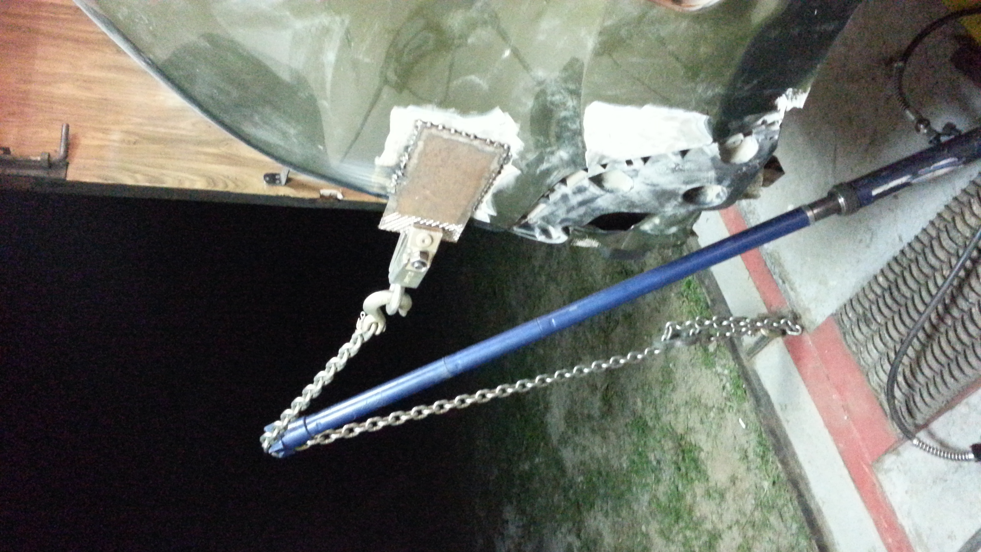

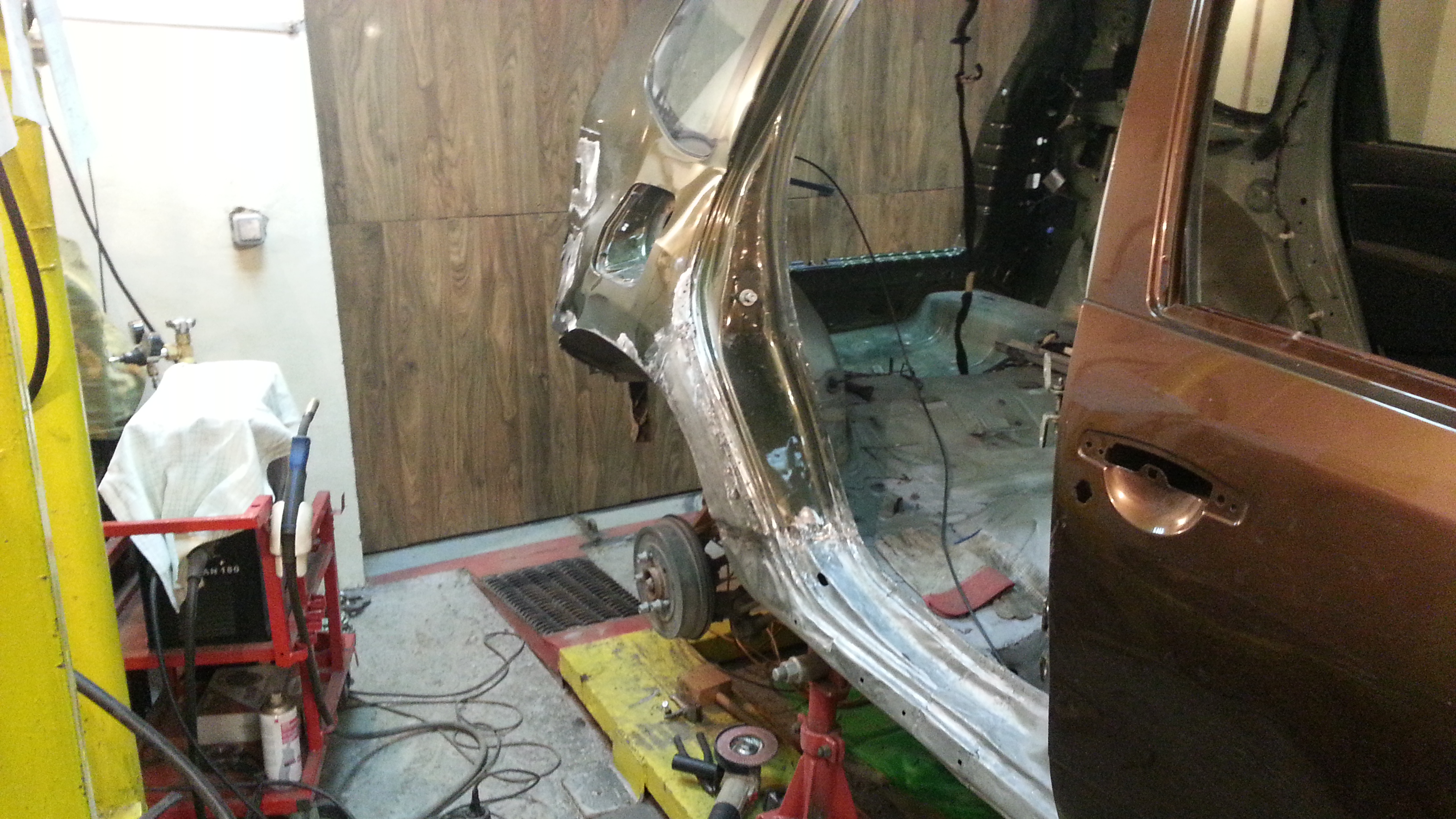

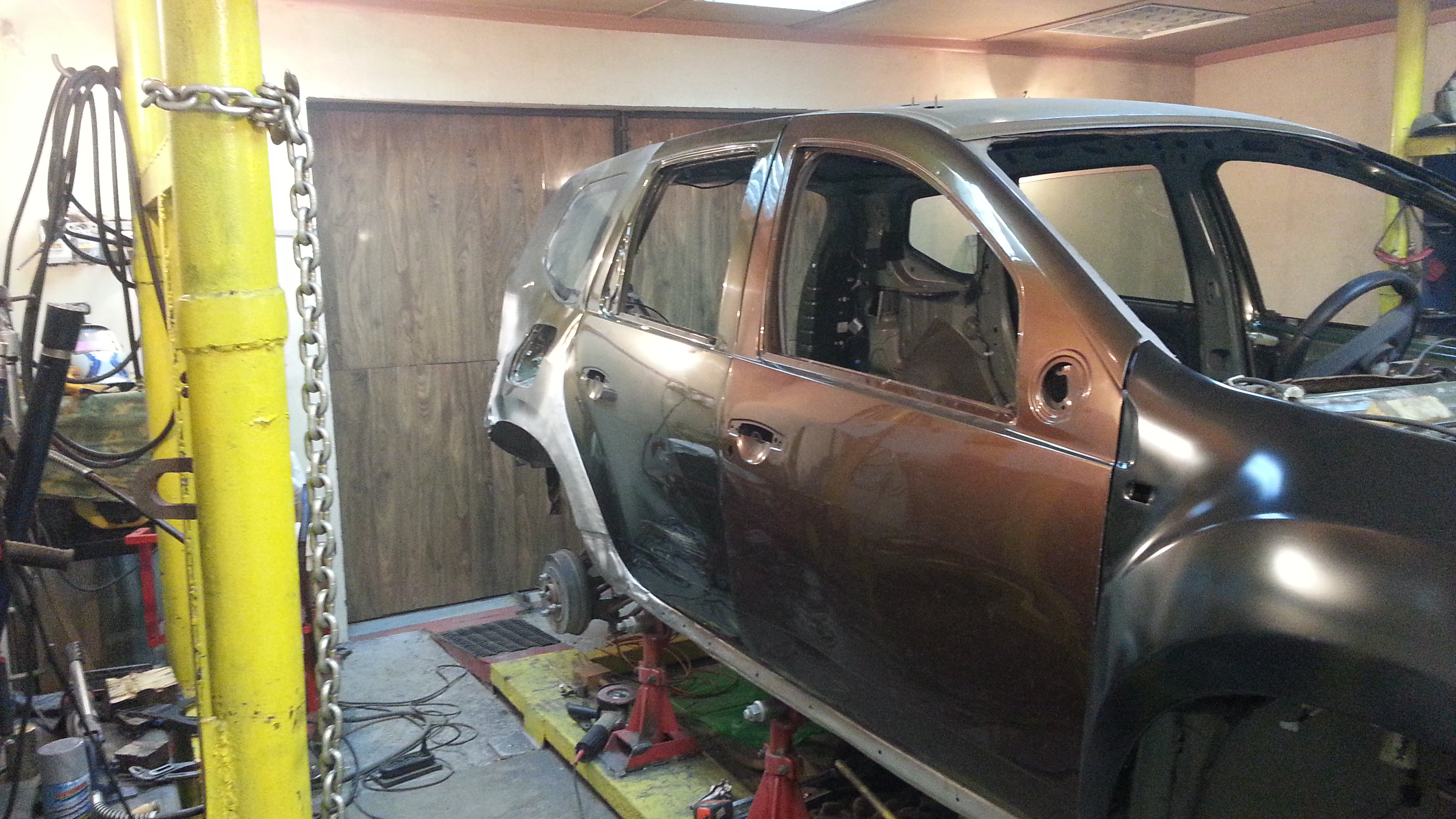

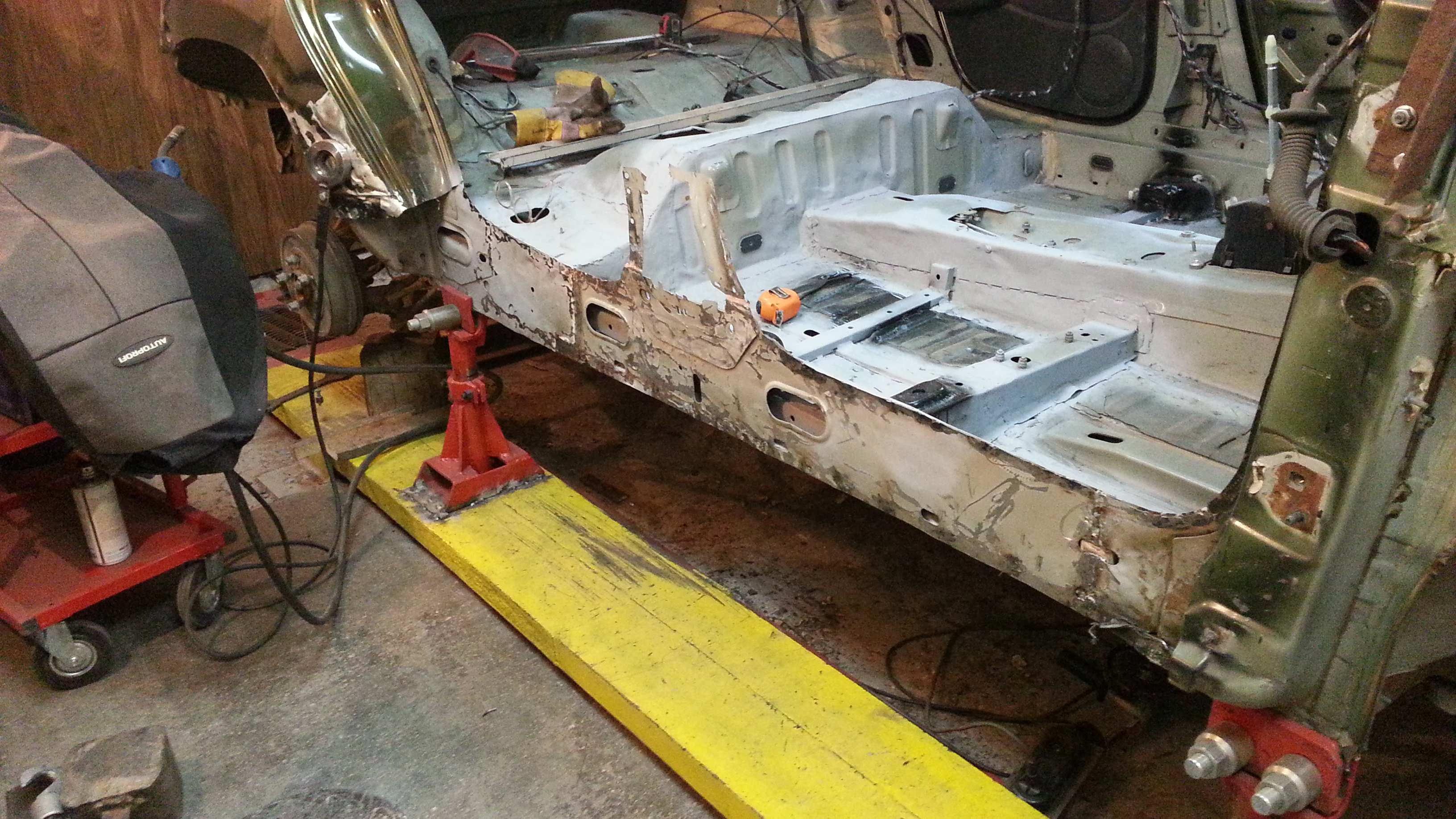

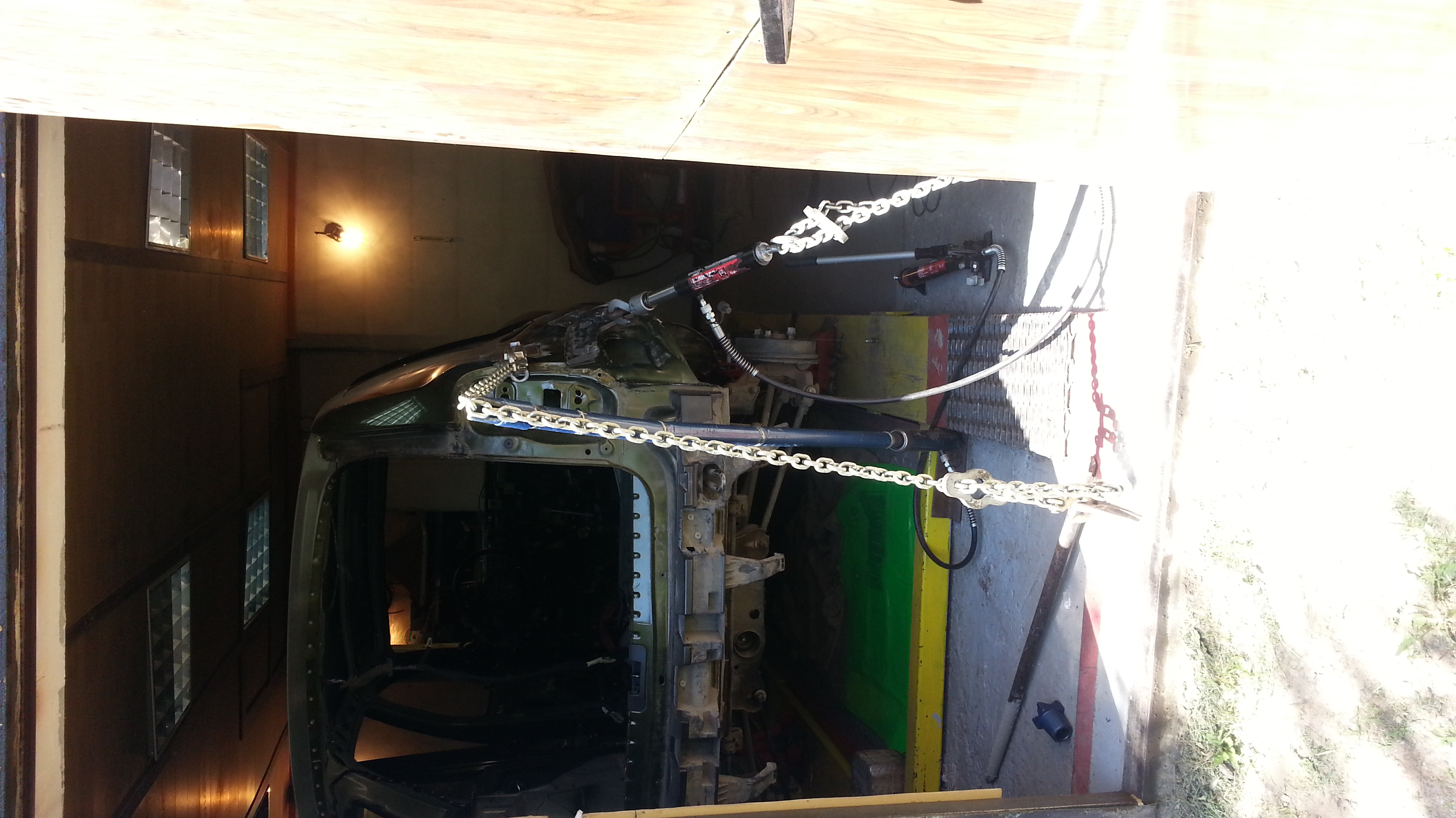

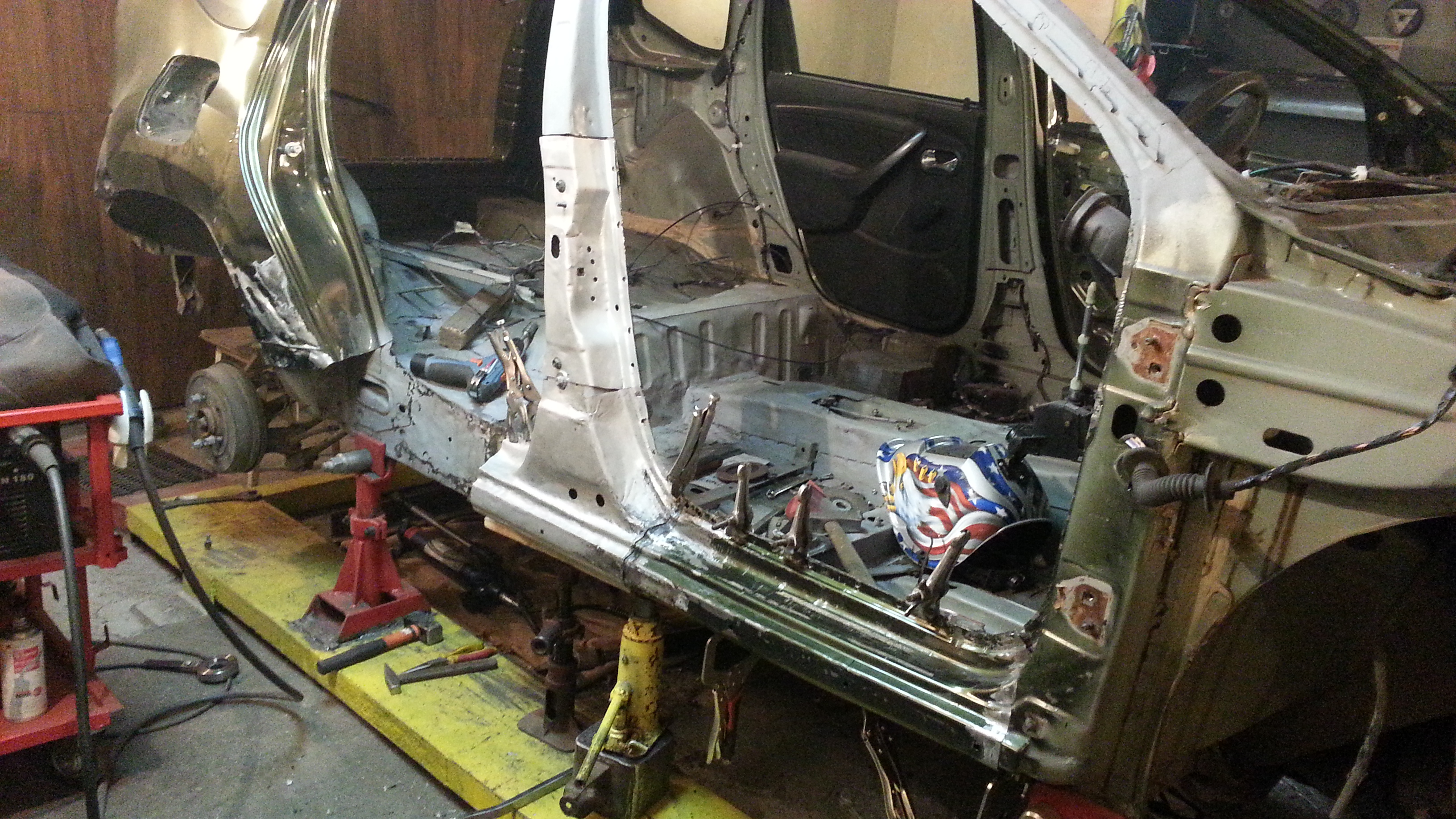

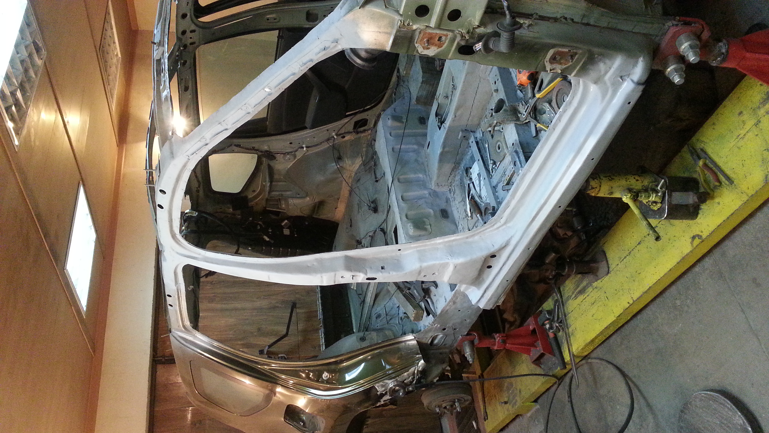

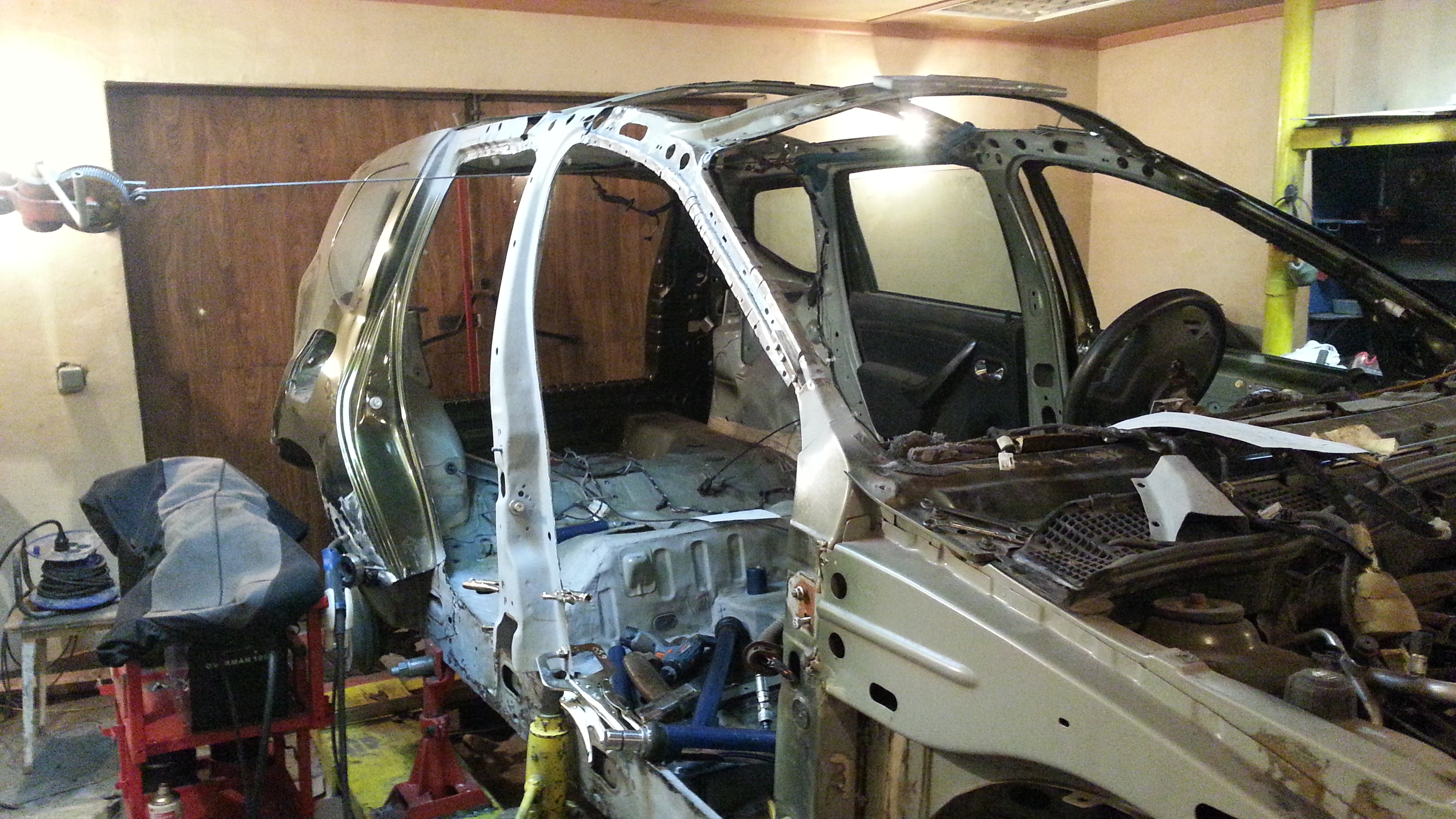

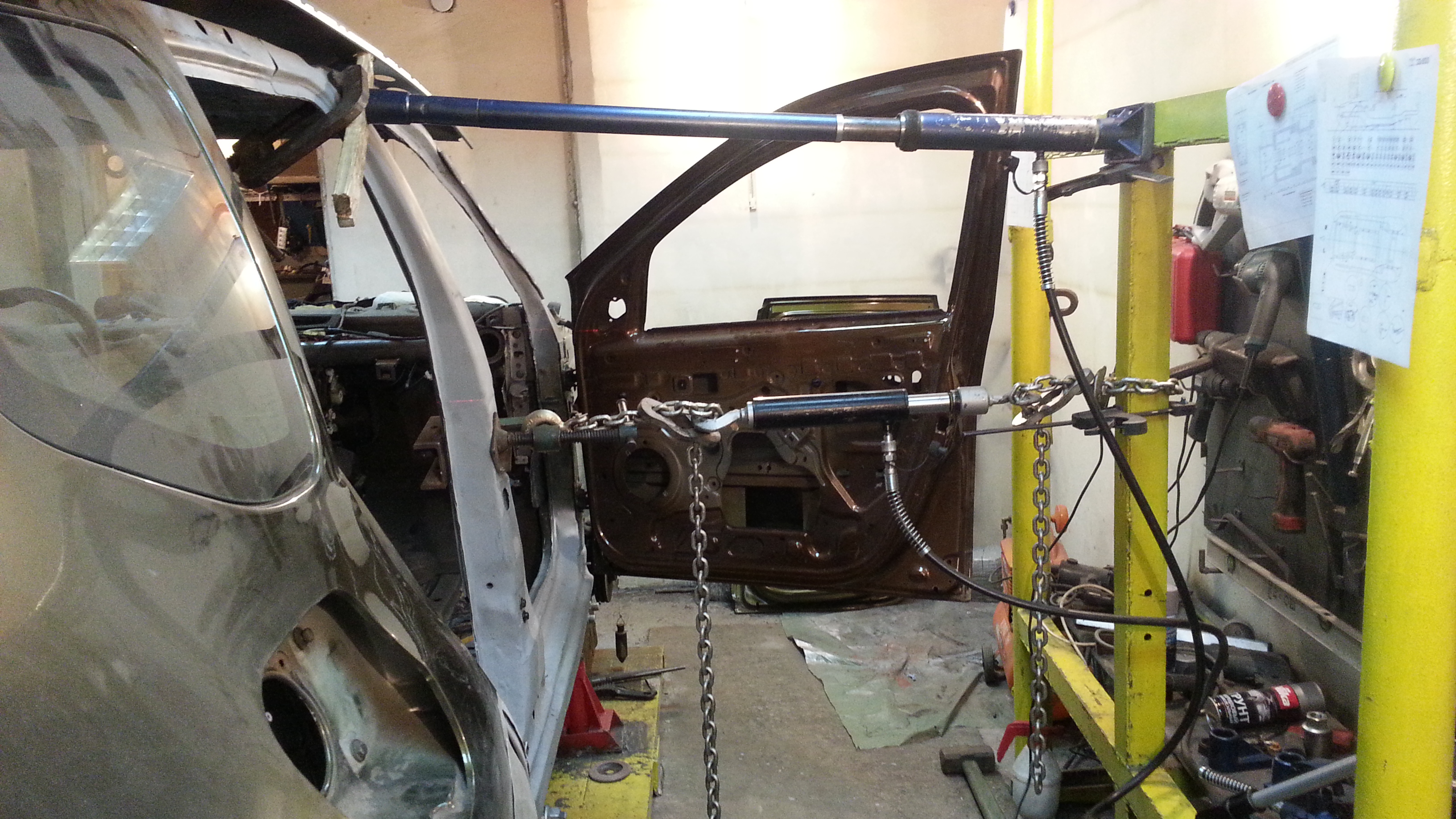

Соединил,доп лонжероном, заднюю с передней, частью машины,при этом расстояние между центрами ступиц должно быть точно,сейчас не помню,по мойму 2763мм.И закрыл все это центральной накладкой.На этом ,что то надоело возится с металломна глаза попались сидения,займусь ка я ими.
ID:	85669   Нажмите на изображение для увеличения

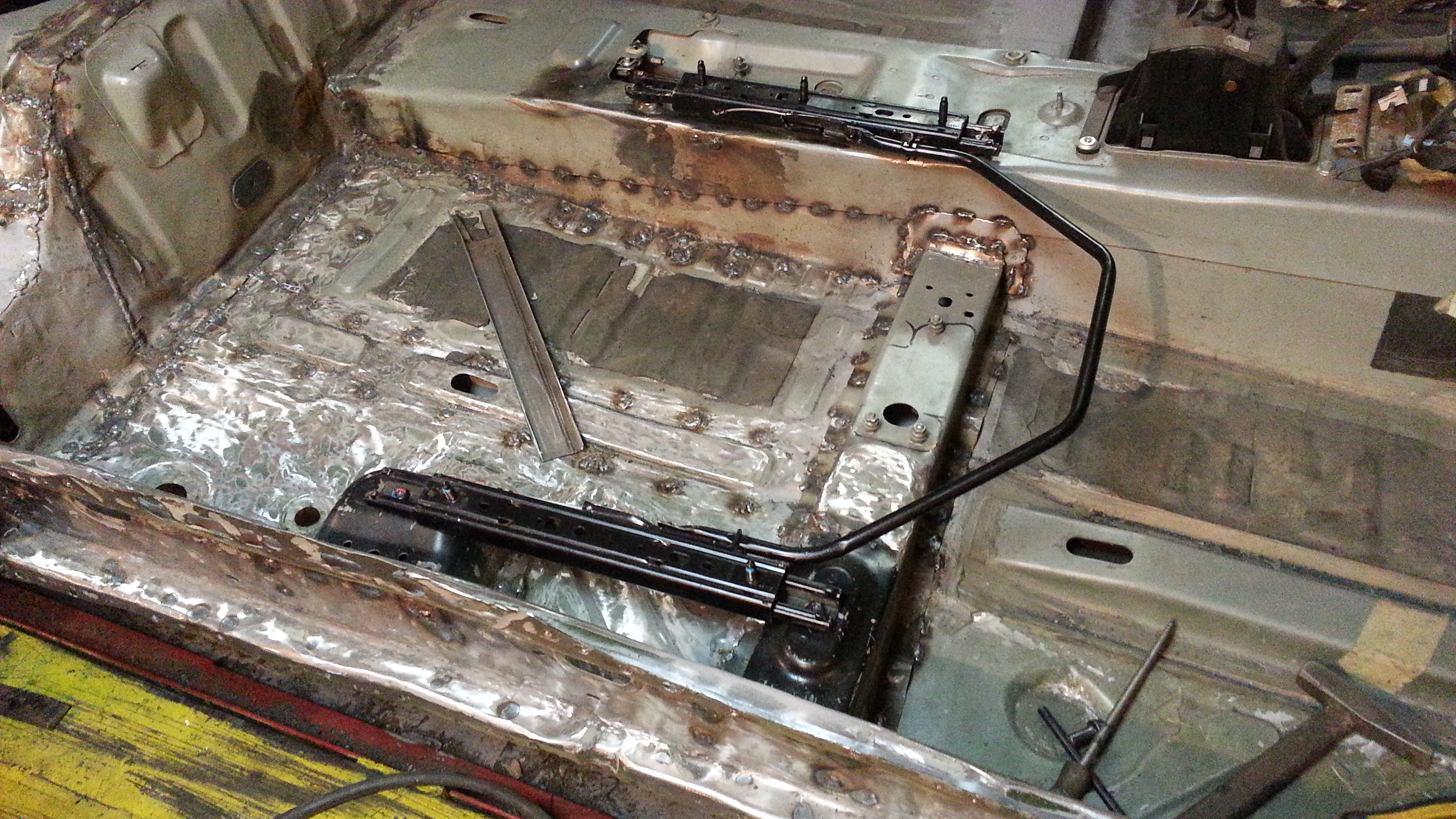

Старый 24.12.2019, 00:10   #44
Музыкант
Аватар для Музыкант
Регистрация: 21.01.2018
Адрес: Новочеркасск Ростовская обл

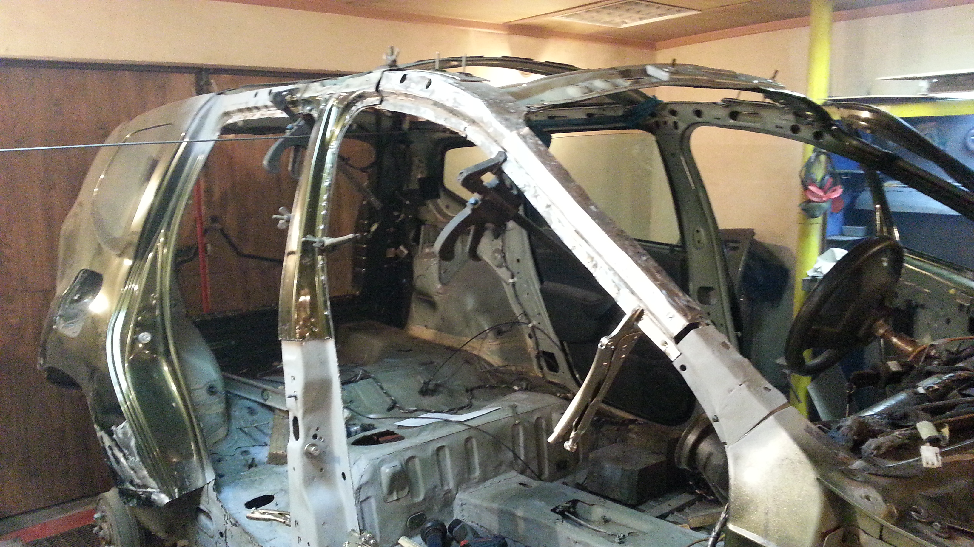

Авто: Дастер дизель 4х4

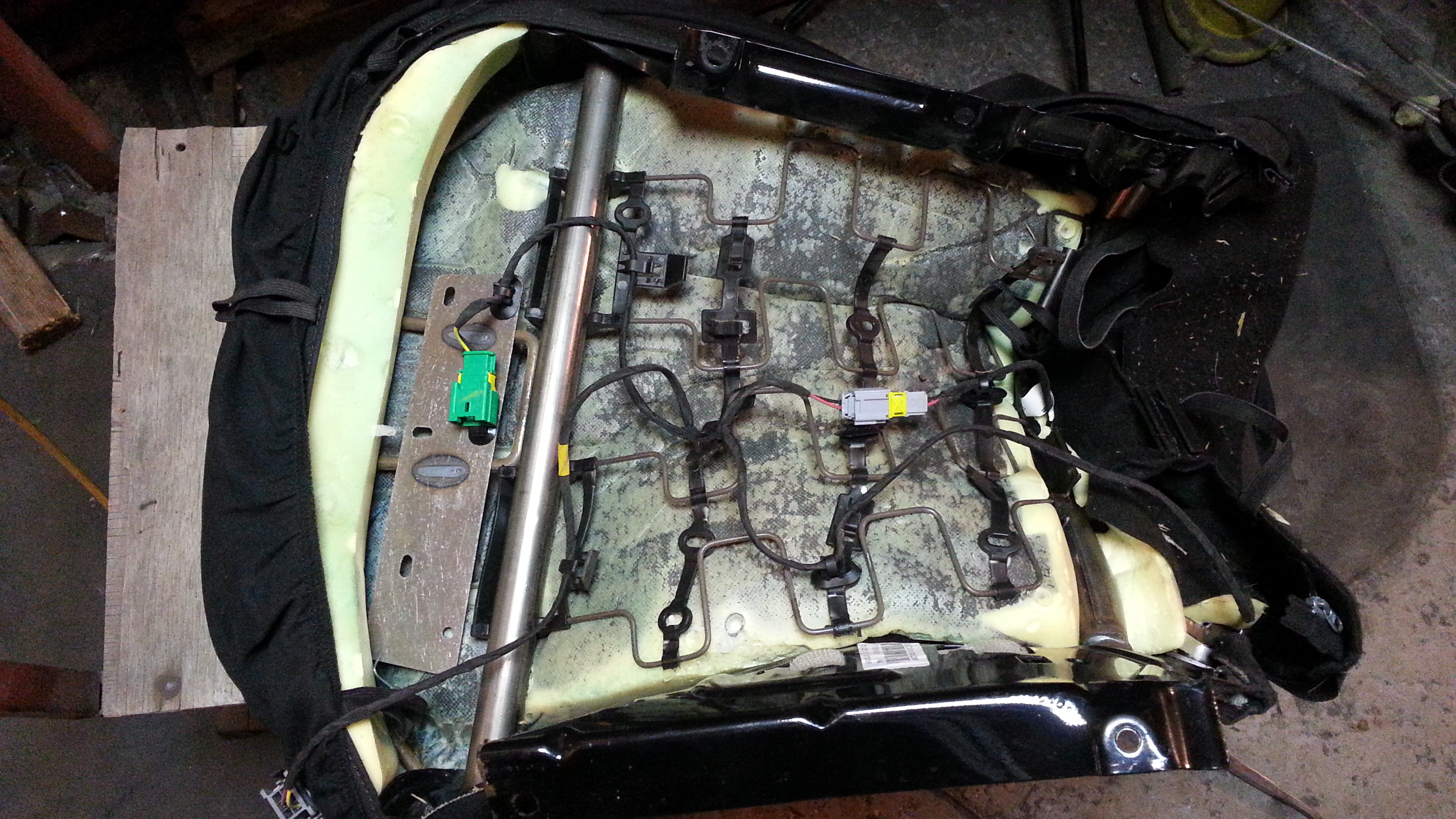

Сообщений: 89
Музыкант Музыкант

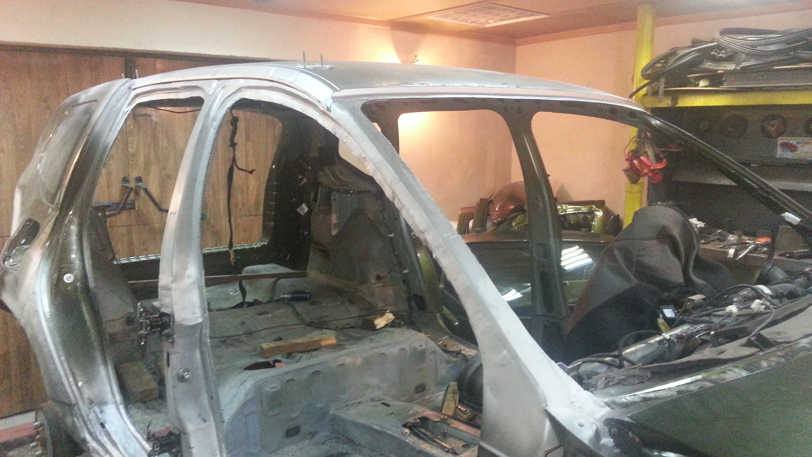

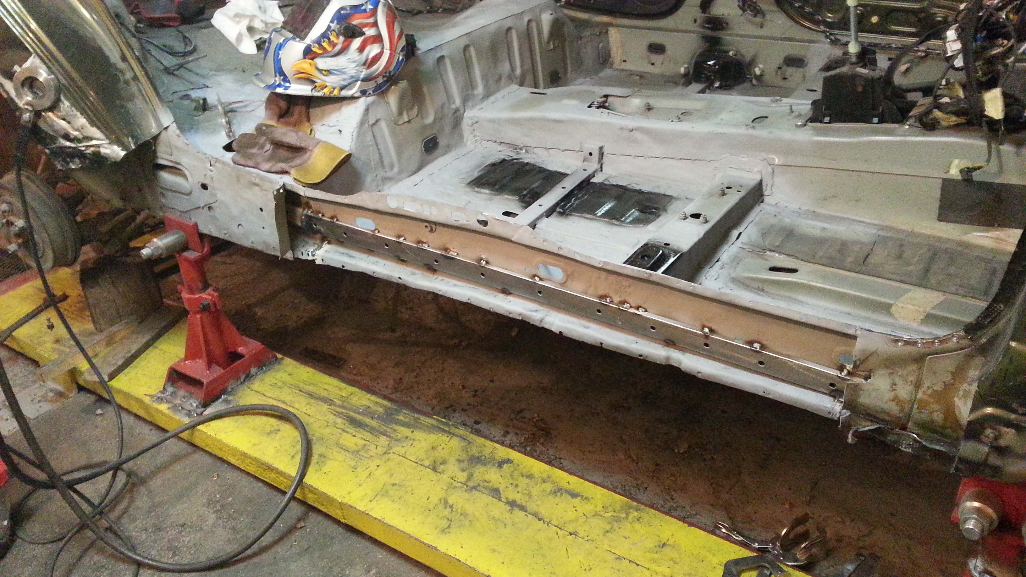

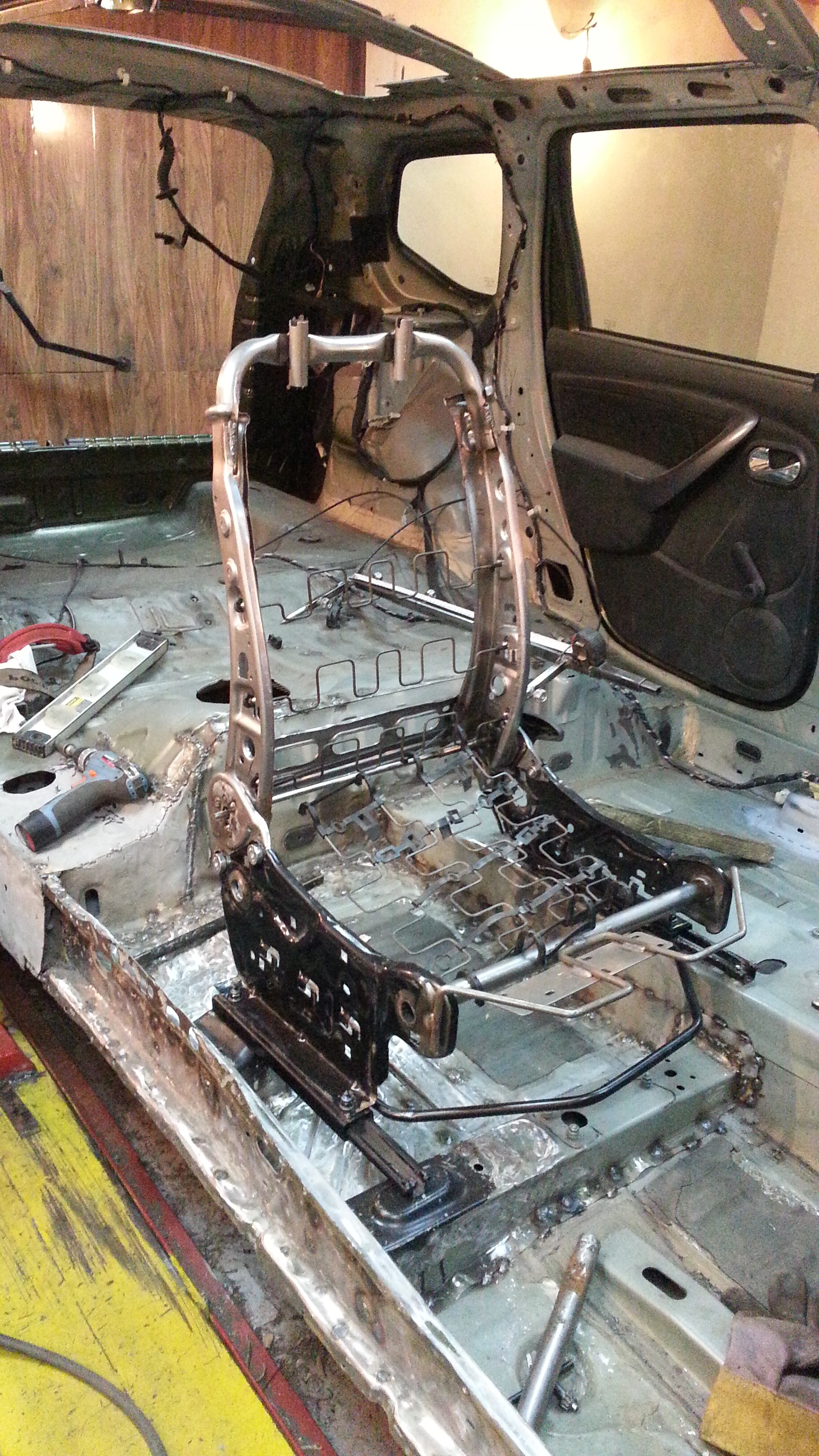

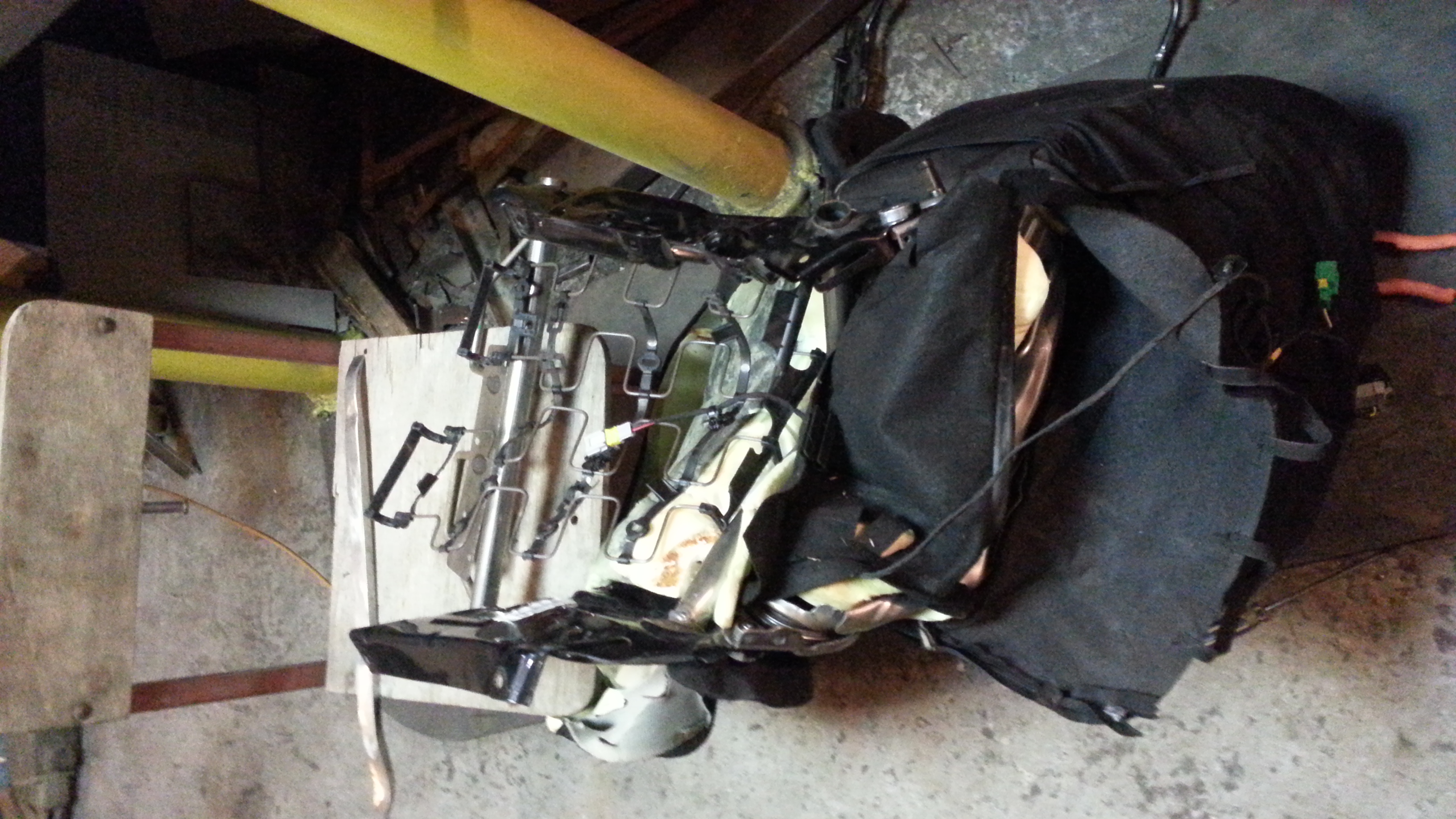

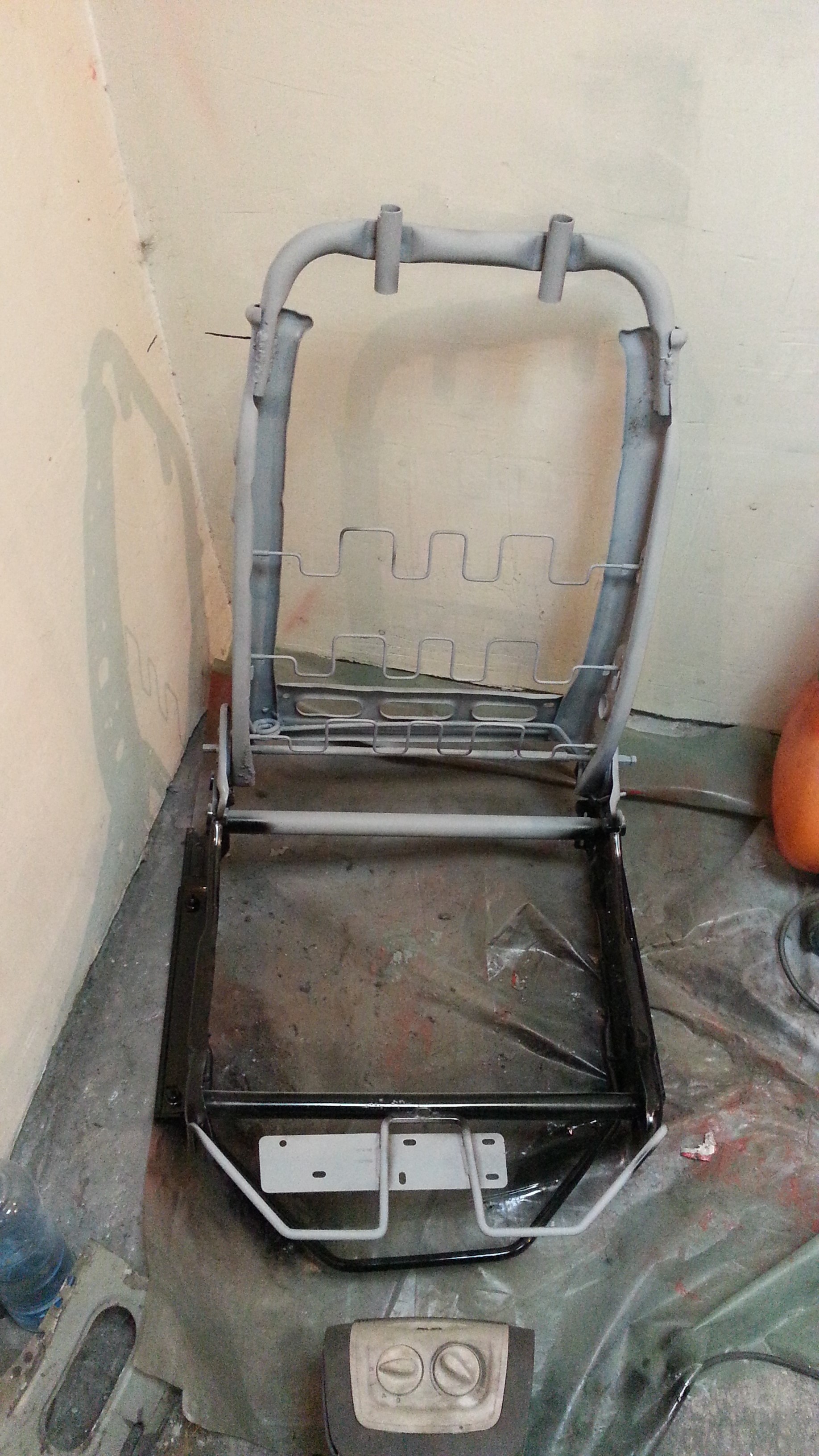

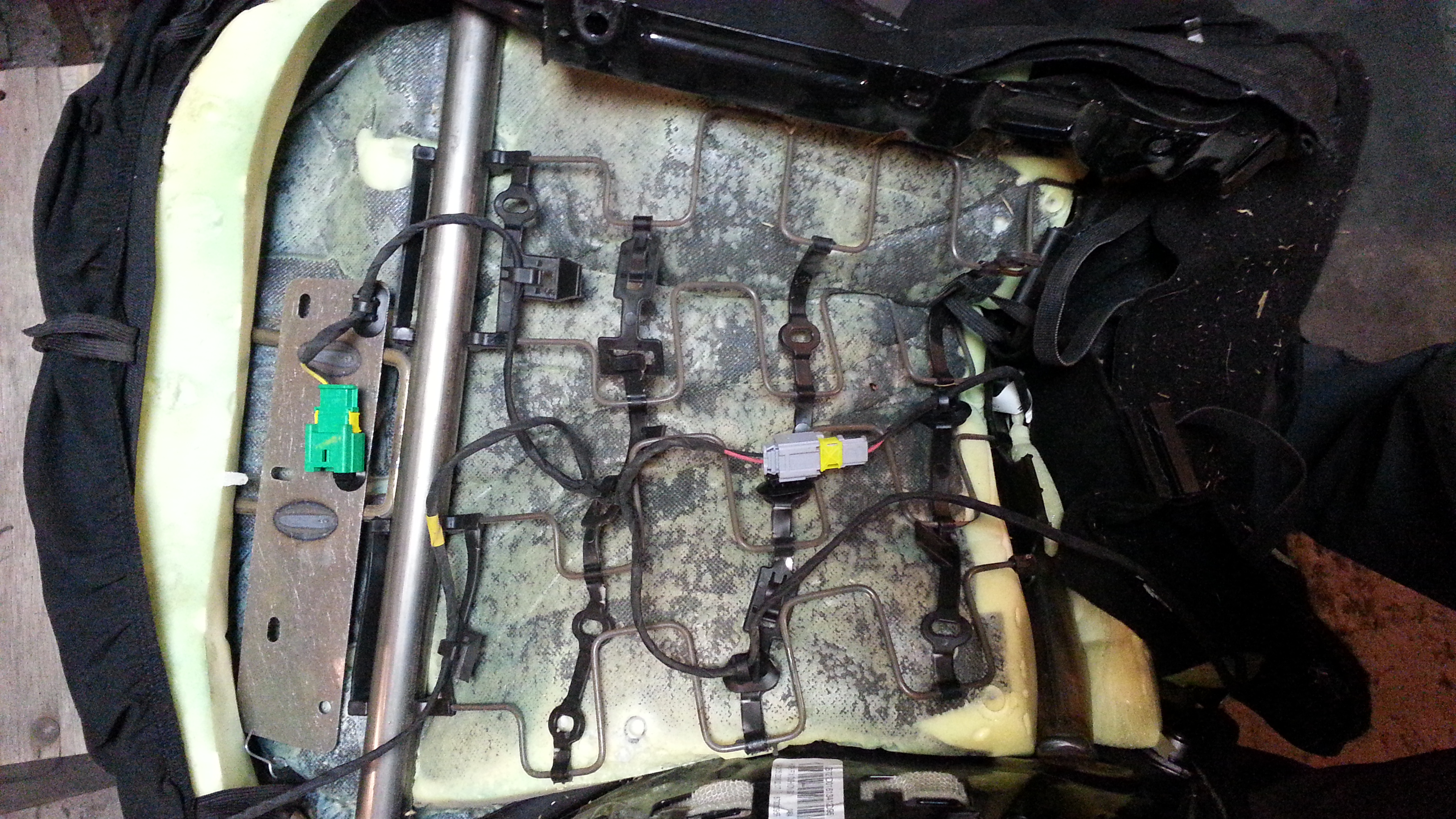

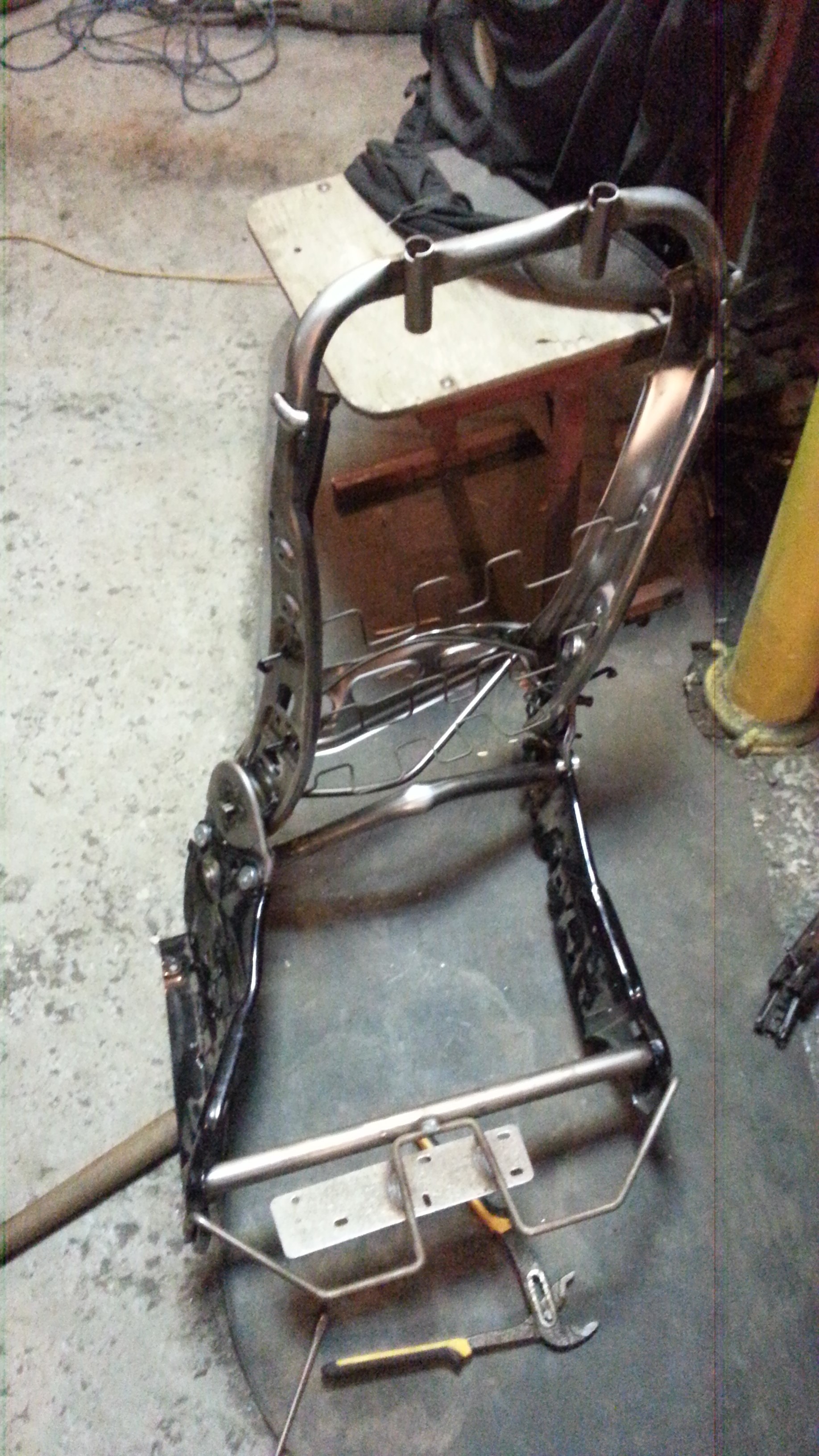

И так!Задние сиденья,нормальные.Водительское терпимо,а вот пассажирское,я думаю,все кинулись менять бы,на разборках искать и т.д.Но есть большое НО!!!Машине всего,и сиденьям тоже,всего пять месяцев!!!Жаба душит выкидывать!Смотрите,что получилось.Спасибо,хозяину,что ездил с какими то,дешевыми чехлами.

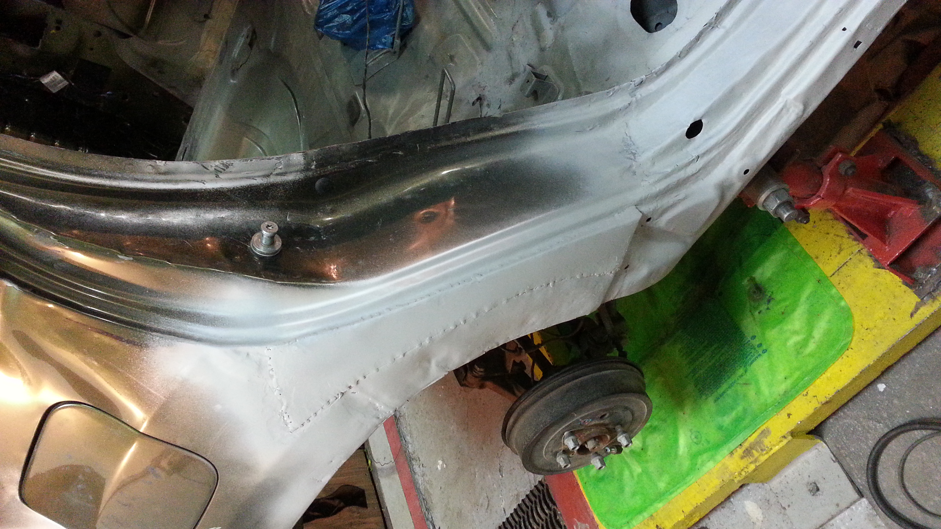

Старый 24.12.2019, 01:19   #45
Музыкант
Аватар для Музыкант
Сообщений: 89
Музыкант Музыкант

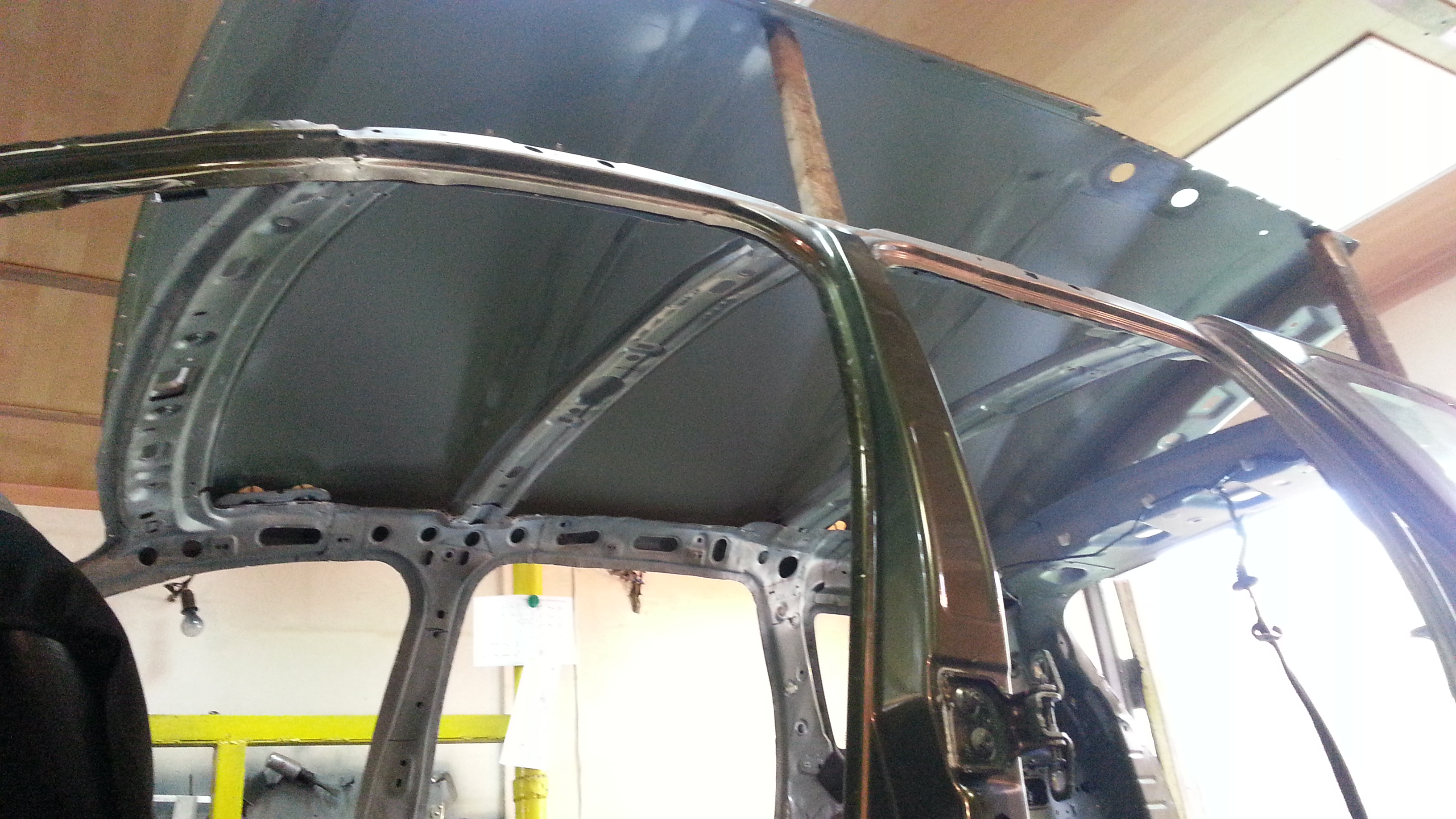

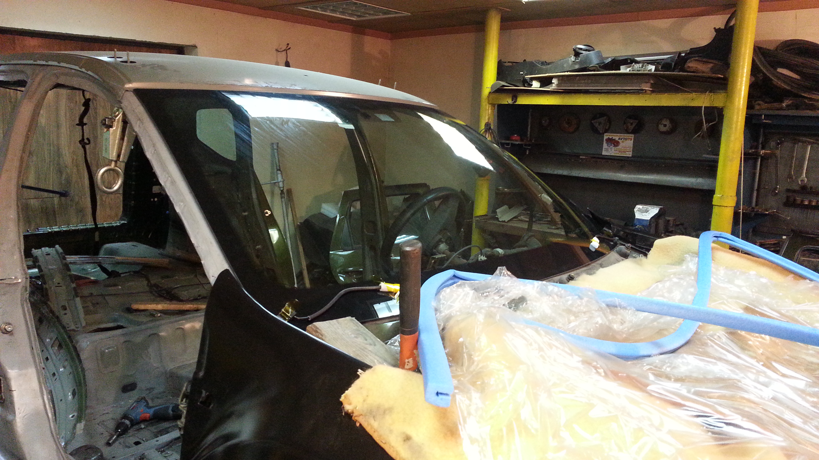

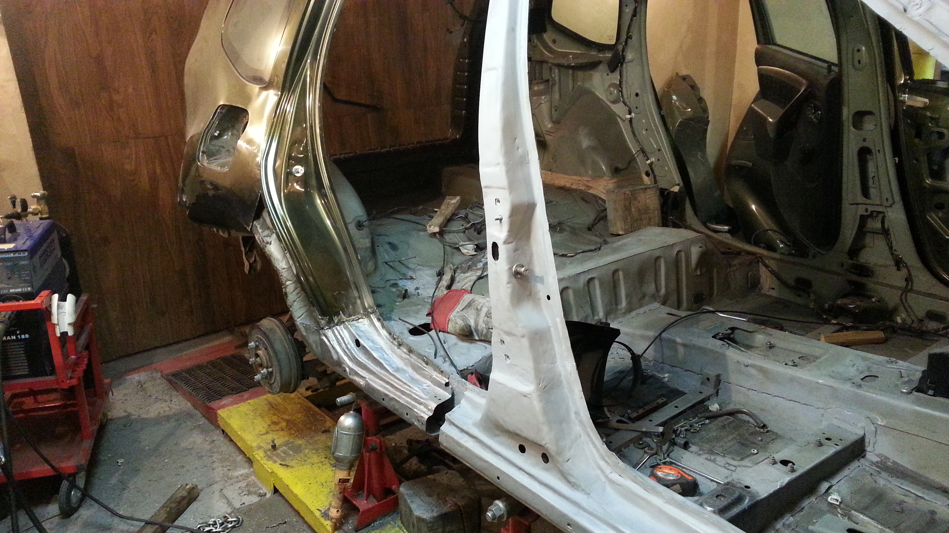

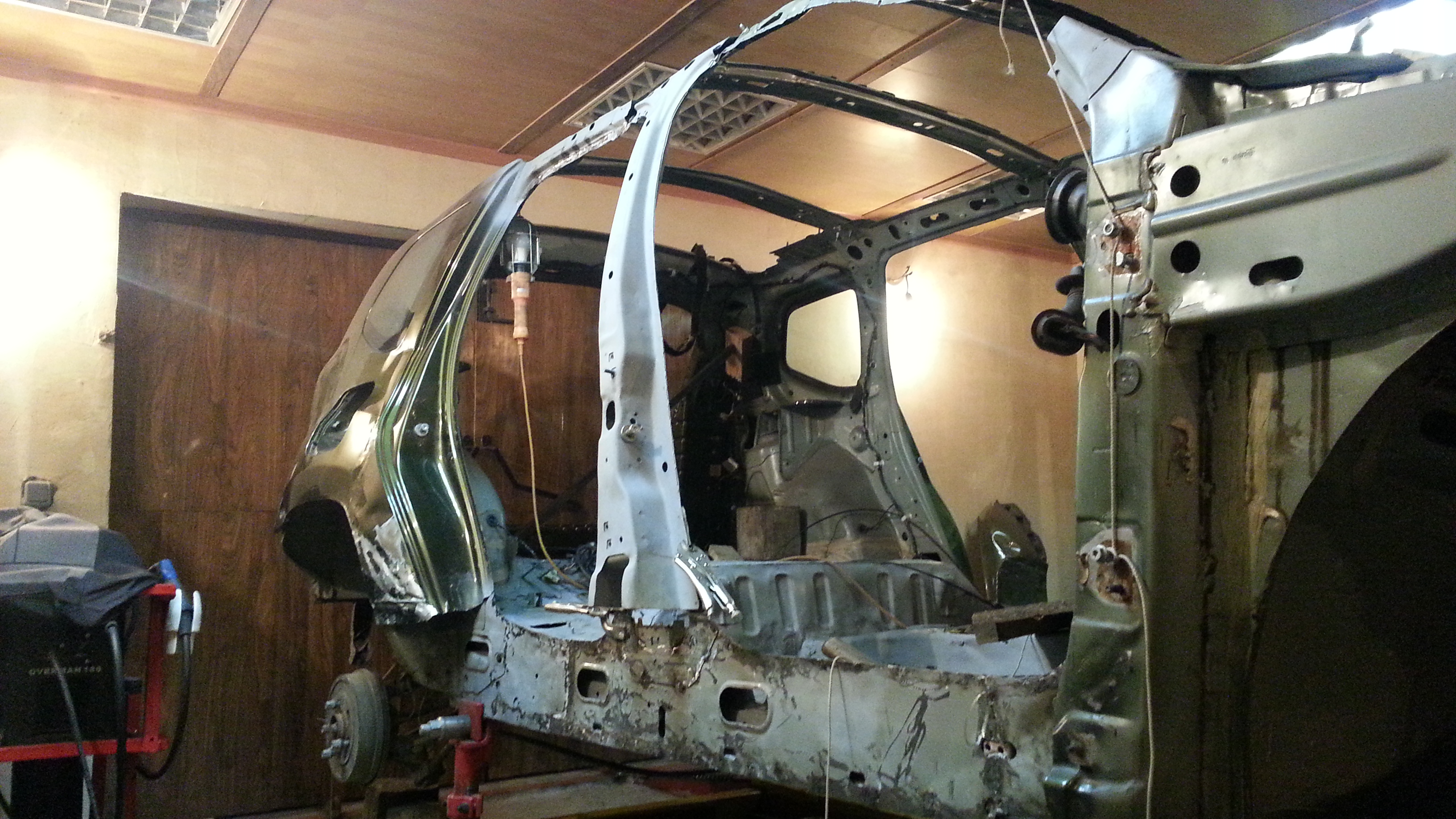

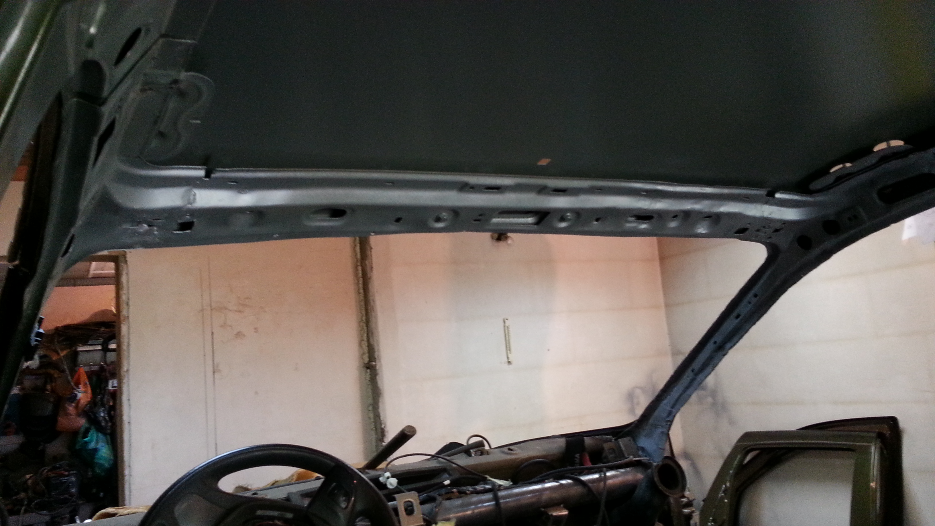

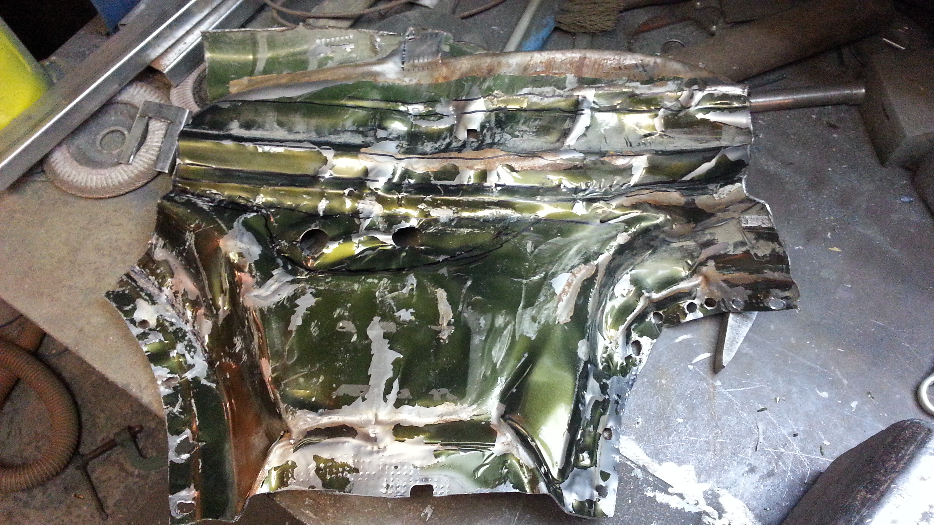

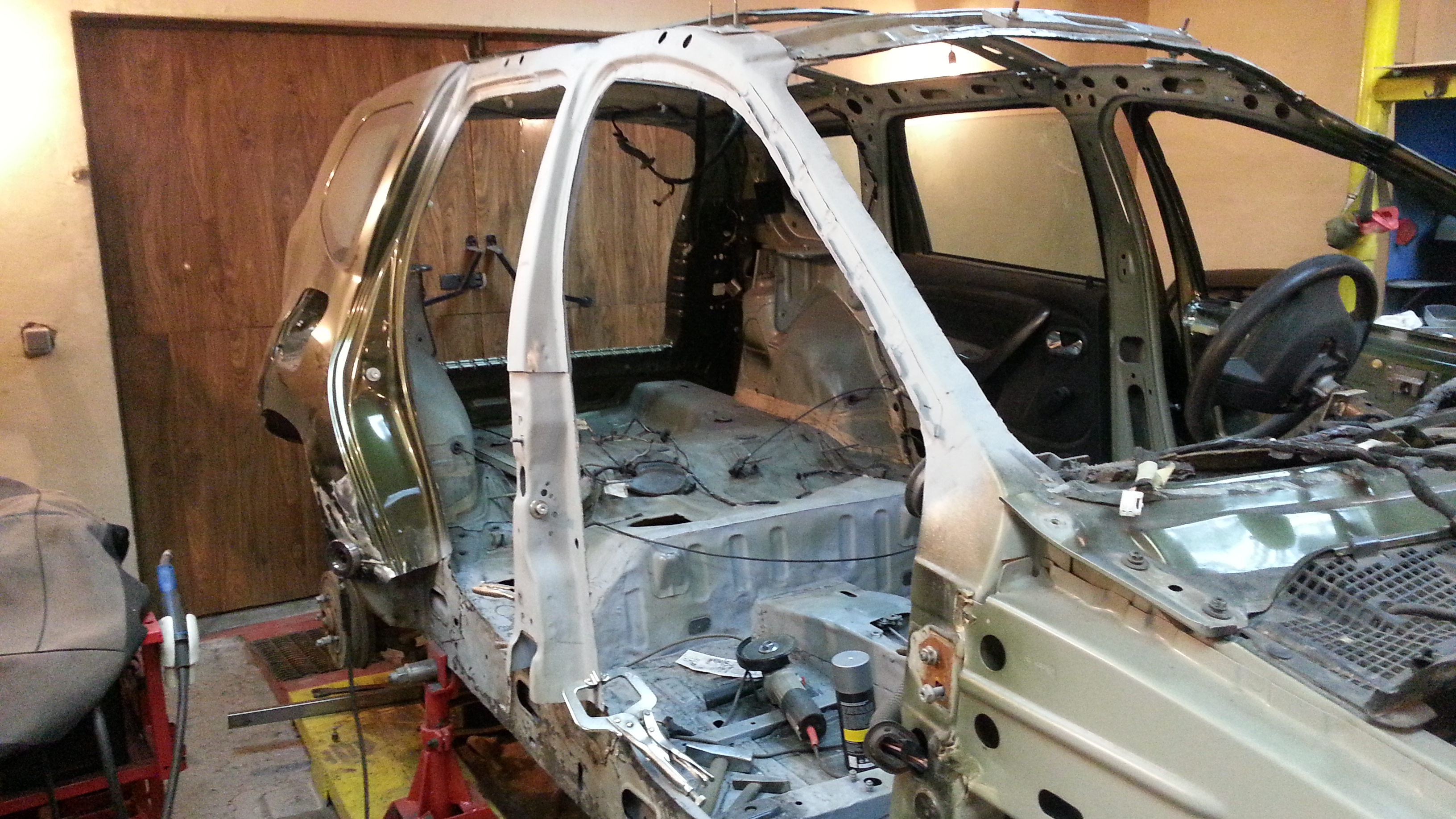

Потом пошла стойка,объяснять не буду и так понятно.Обратите внимание,в стойку лобового стекла,тоже поставил тоненький ланжерончик.
ID:	85685   Нажмите на изображение для увеличения

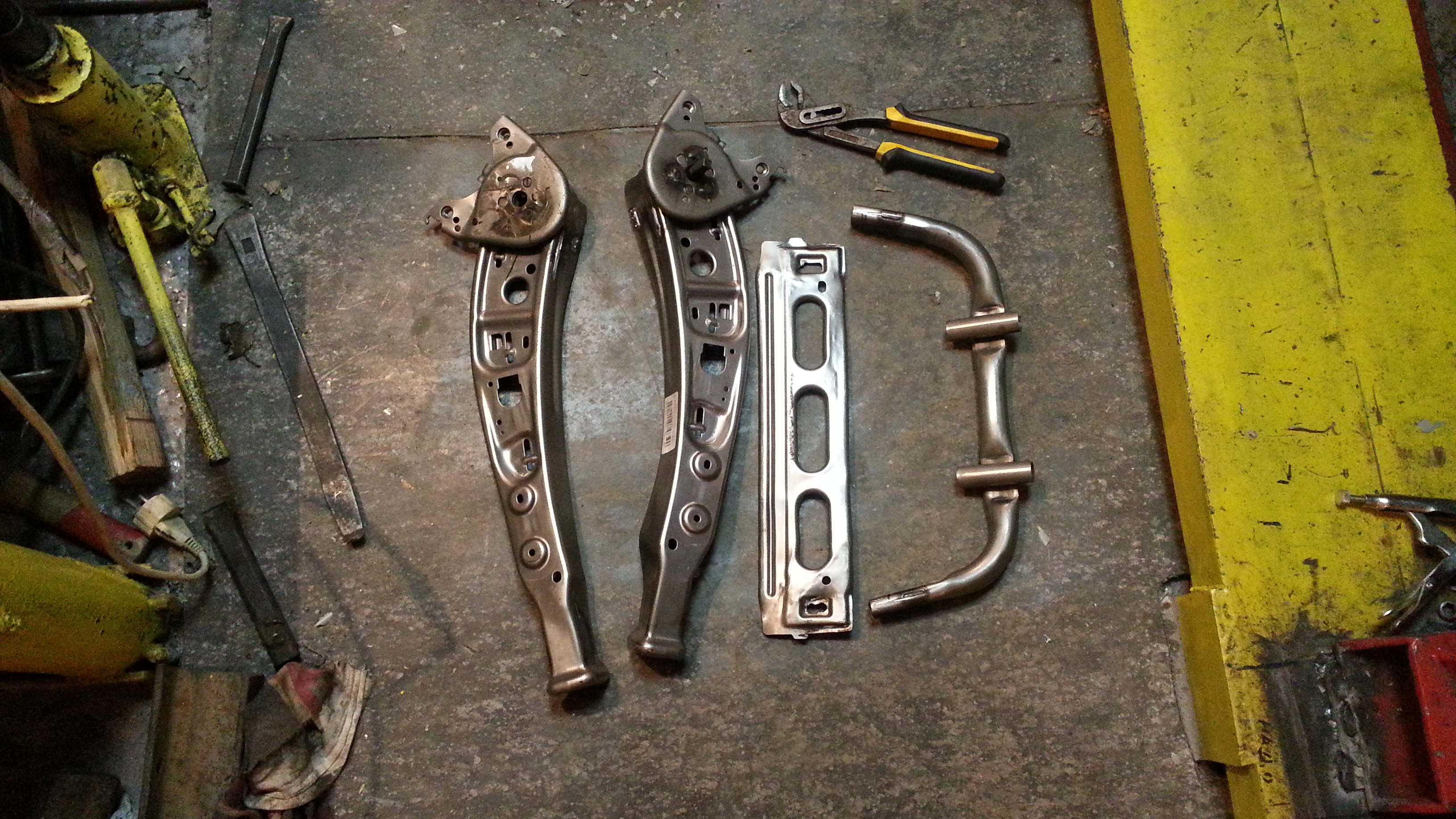

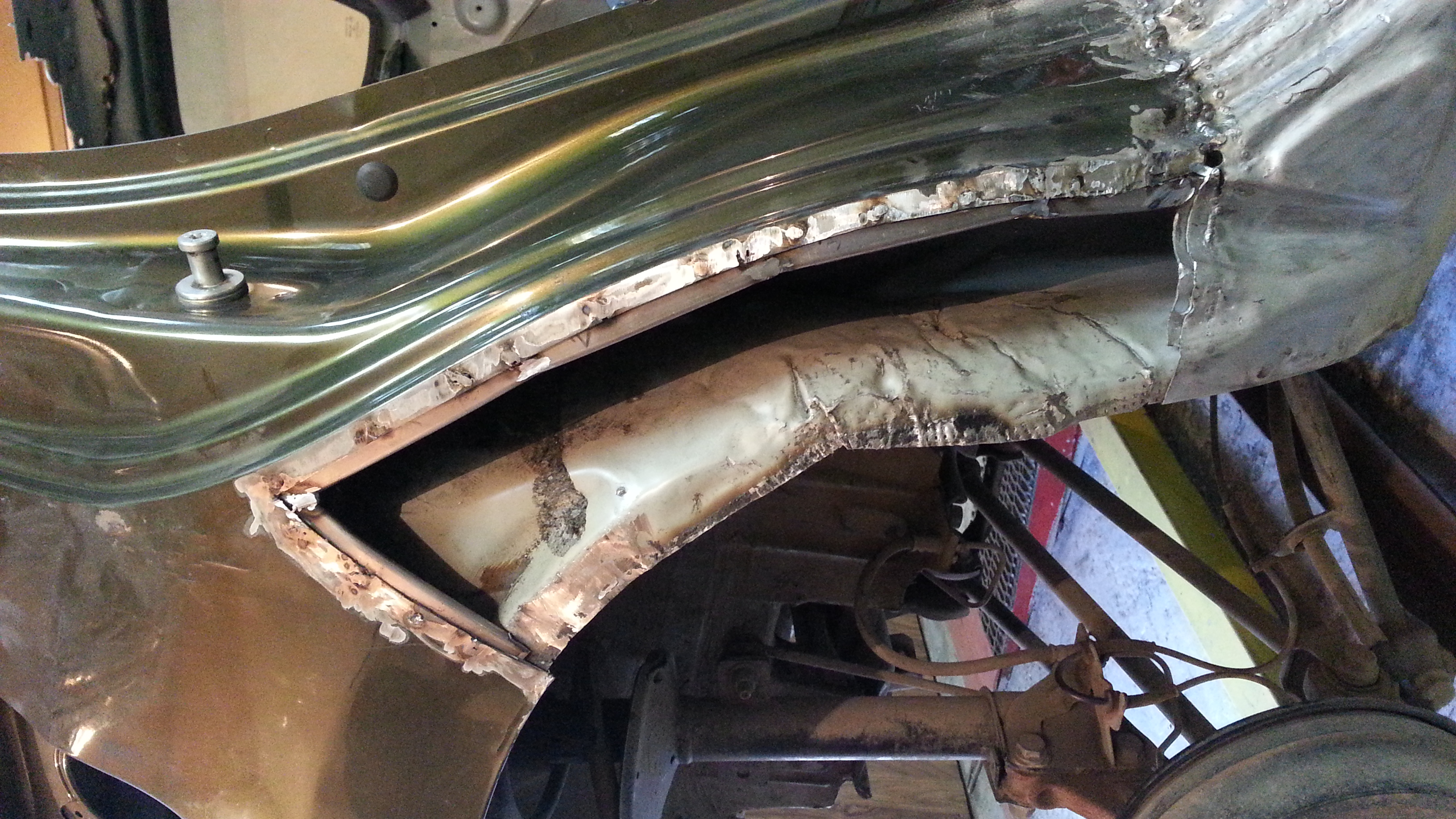

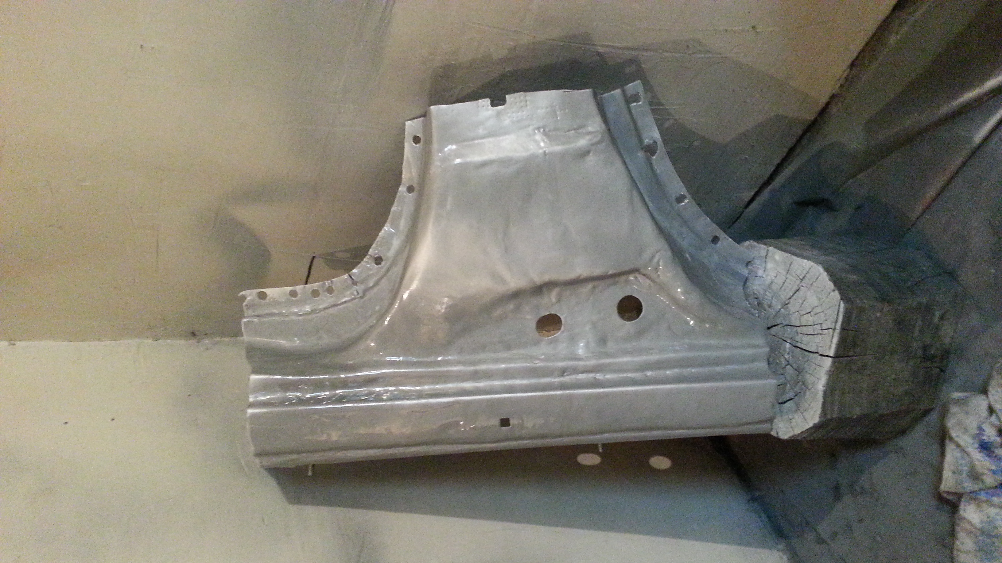

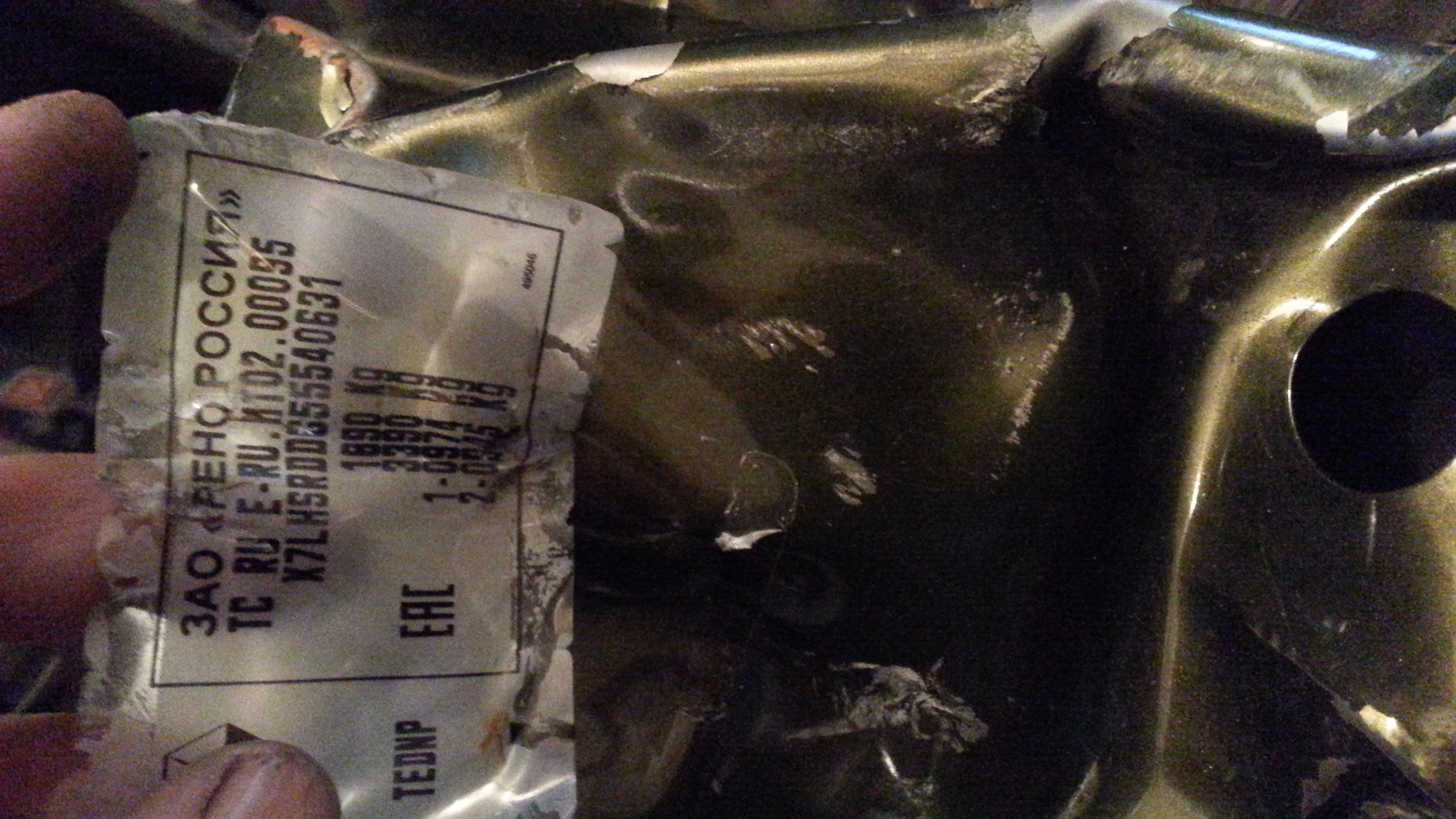

Самая проблематичная железка!А на ней липкая пленка с винтом,я так случайно ножичком содрал и на стенку приклеилЗабегу на перед.Когда машина готова была,думаю,приклеить что ли,вид у нее очень херовенький,удар то прям в нее,вообще не пойму,а если б она вообще улетелаКогда ставил на учет,гайцы как дободались,что она снималась!!!Говорю,что машина после ремонта,не в какуюВызвал сына,все уладили,но в тех паспорте написали,что установлена самопроизвольно!!!Как я ее вообще не выкинул.И еще прикол в ГАИ.Пока делался гараж ,оборудование и сама машина, прошло ну где то десять месяцев.Мы к хозяину и делаем вторую купчую.Пока суть до дела прошло еще несколько дней,еду в ГАИ,поздно приехал,там десять дней надо что ли,плати штраф,по мойму,три штуки,да еще и нельзя потому,что страховку взял на день раньше чем оформлена купчая.Опять вызвал сынаОн говорит,что какие десять дней,машина в ремонте была,вы машину когда забирали куплю-продажу оформляли,мы да,но вот по ней БЕСПЛАТНО!!!и оформляйте.Вот чудо!А почему,да потому,что за давностью купли!!!Вот так,лишний раз хозяина тревожили.
ID:	85690   Нажмите на изображение для увеличения

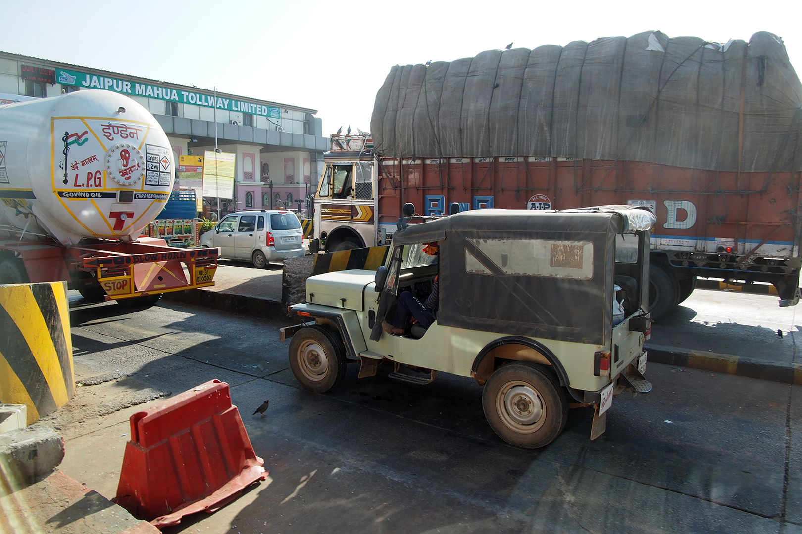

Давайте немного отвлечемся от Дастера. Вопрос форумчанам!Какой марки,что за автомобиль у меня на фото под ником. Удивительно,что ни кто еще не поинтересовался.
Музыкант вне форума   Вверх Ответить с цитированием
Старый 24.12.2019, 13:36   #49
Сообщений: 9,709
Сообщение от Музыкант Посмотреть сообщение
мелко... но похоже на ГАЗ-69
Старый 24.12.2019, 13:48   #50
Какой марки,что за автомобиль у меня на фото под ником. ..
Мелковато, действительно, производная от Виллиса, а м.б. и 67-й газон.
Индийская Махиндра, к примеру

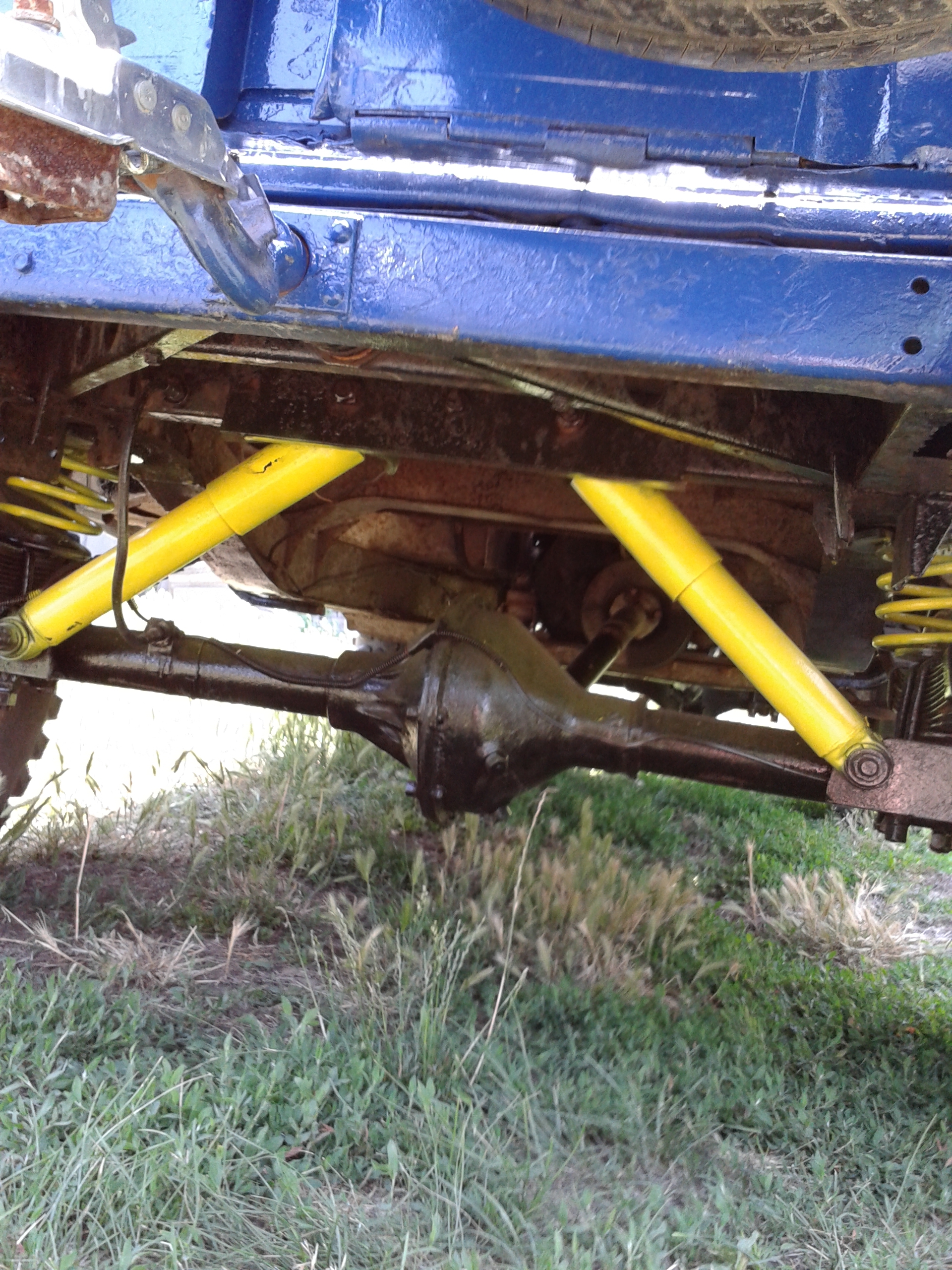

Старый 24.12.2019, 19:41   #53
Музыкант
Аватар для Музыкант
Сообщений: 89
Музыкант Музыкант

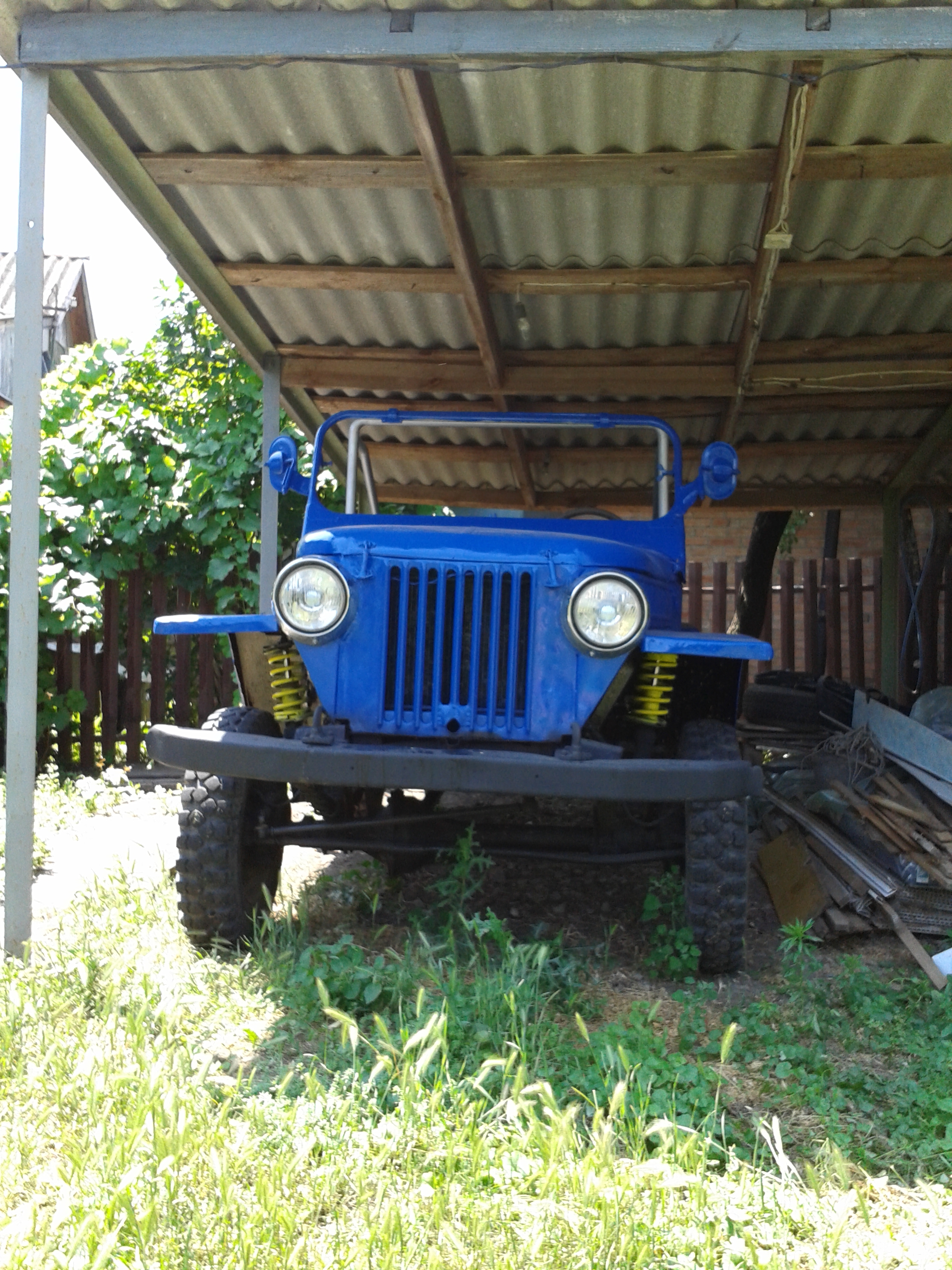

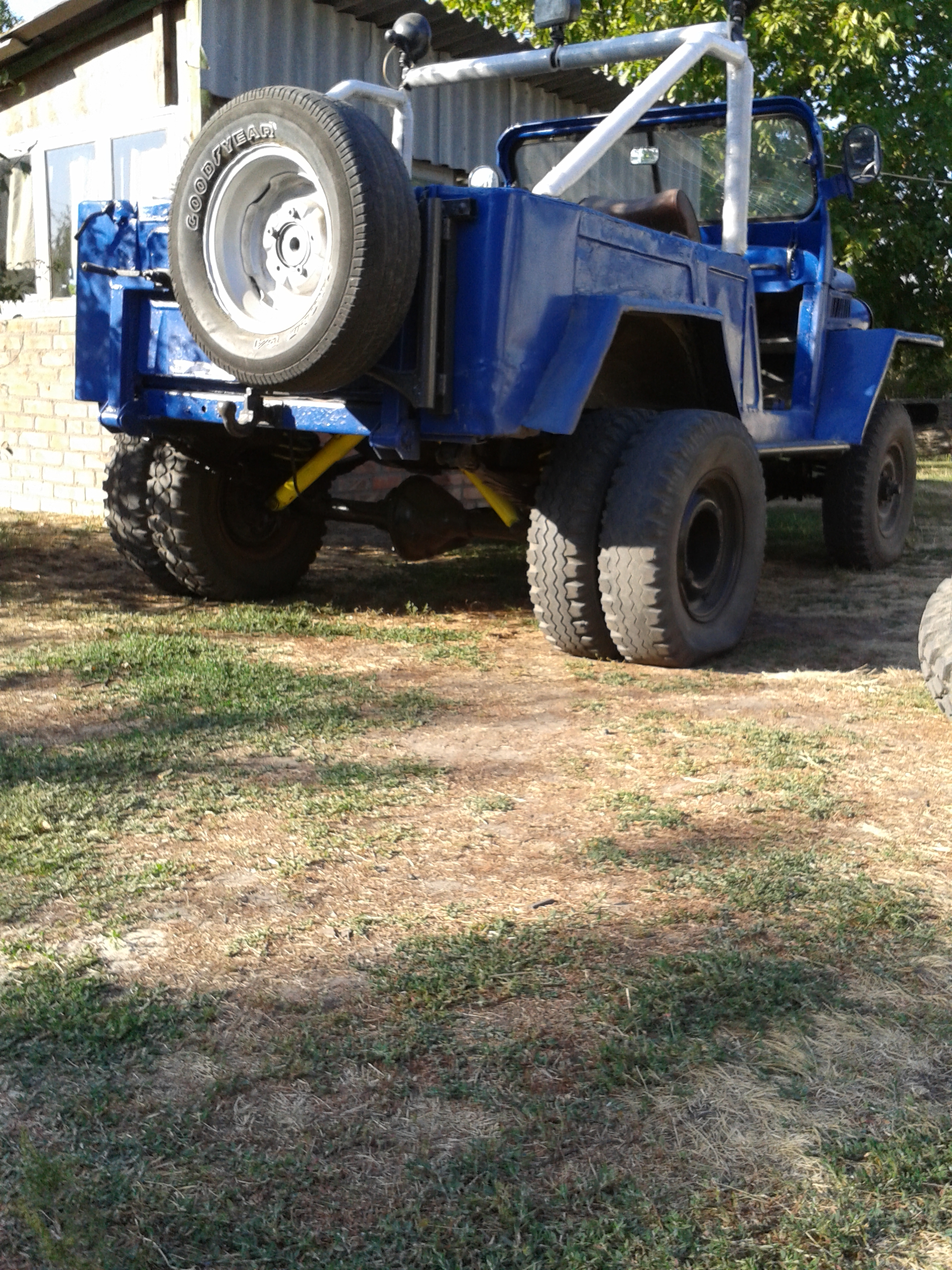

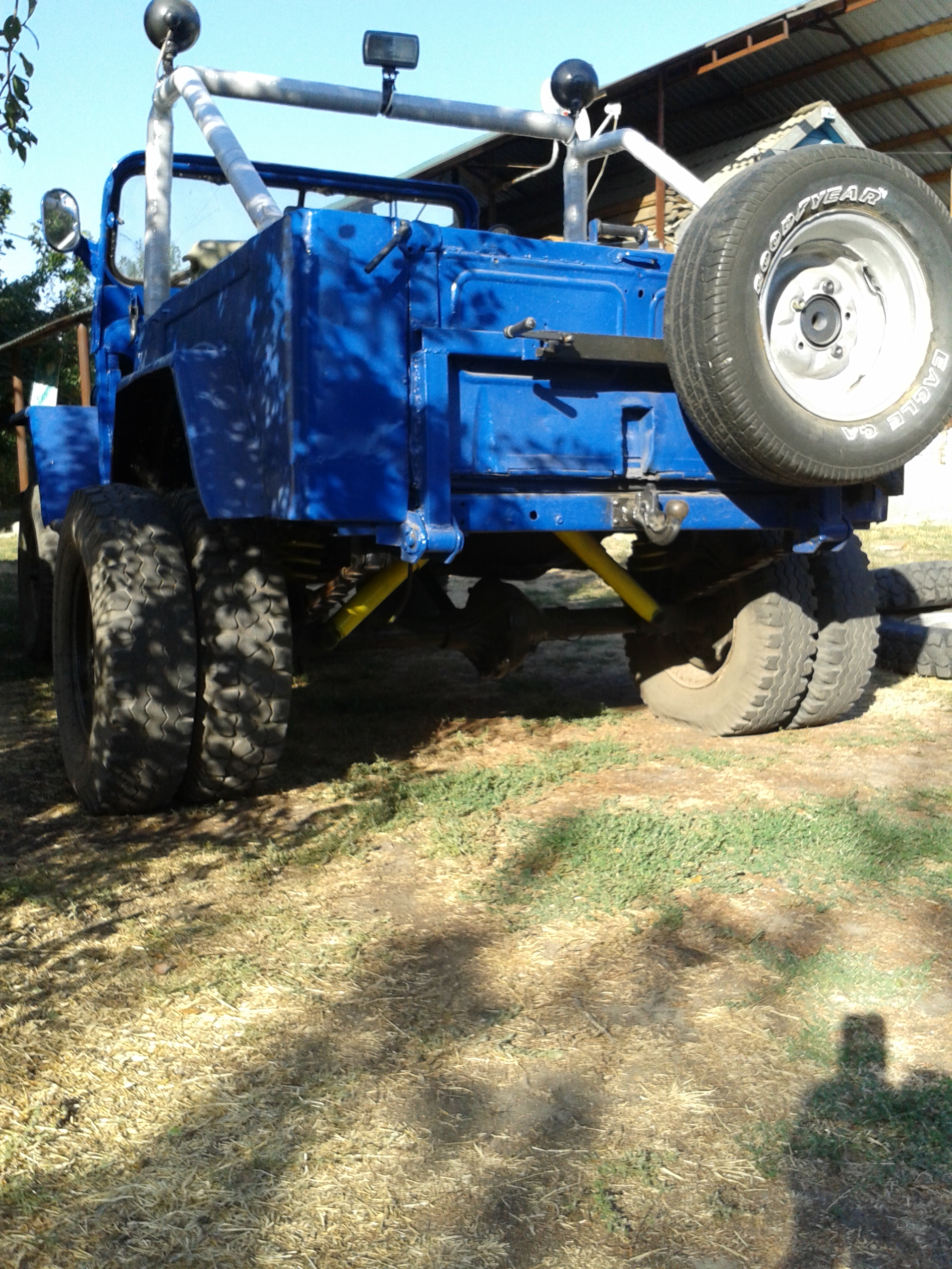

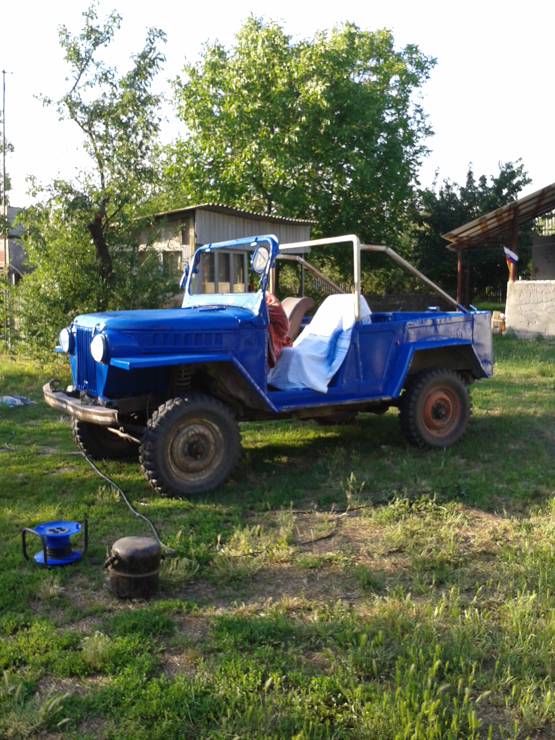

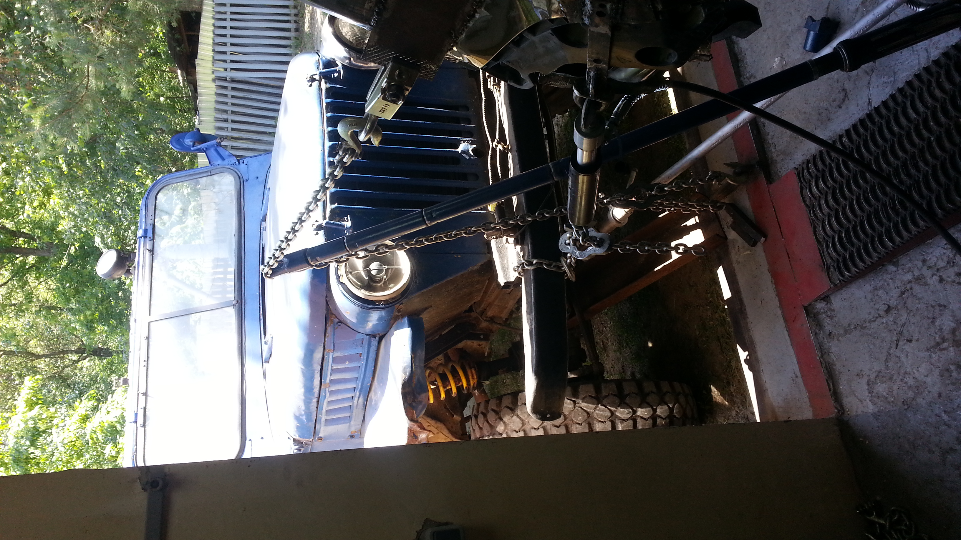

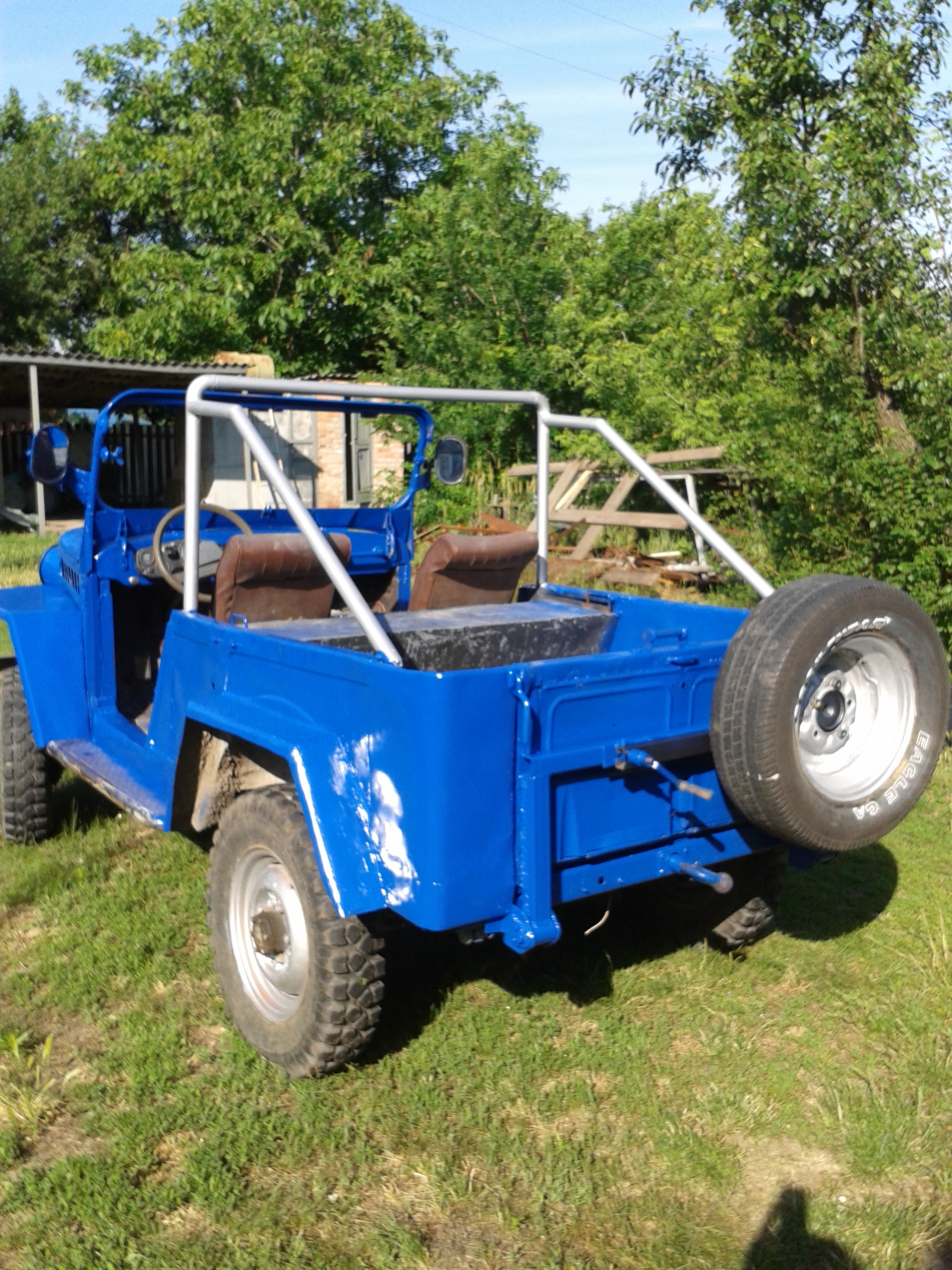

Да...!Молодцы,угадали!Если модераторы разрешат,за отклонение от темы.Расказываю историю.Ха..Ха..!Не жизнь,а одни историиДвадцать лет тому назад.Вожусь на даче,дача на берегу р.Дон,вдруг на дальних воротах,дача большая 40соток,остановилась машина тянущая за собой прицеп с пчелиными ульями и и дедушка во круг бегает.Подхожу дедушка говорит,что не доехал,тут у нас есть рядом роща из акации,хотел стать пасекой.Смотрю газ69,весь ржавый,брезент весь перешитый и самое главное сломалась рама пополам,короче коробка с раздаткой на земле лежитДедушка ,как же вы на такой машине ездеете,а он нечего у меня вторая такая есть.Если ты меня до тянеш я тебе ее продам.Я говорю,а сколько Вы хотите.Сынок,мне 42года тогда было,я недавно поменял новый аккумулятор,вот за три тысячи и забери!!!Я в шоке!Дотянул я его на пасеку,под домкратил две стороны приварил два уголока и своим ходом заехал во двор.Да,тут же,дедушка, снял номера,так как мне доки не нужны.Вот так я стал обладателем сего авто.!!!Теперь это моя гордость!Мы с сыном сразу стали переделывать.Выбор внешнего вида пал на Виллис. Из четырех дверного сделали двух дверной.Родное осталось,капот(урезанный),передняя решетка(расправленная) фары вырезаны и перевернуты на90градусов,лобовое,ну и боковины.Кронштейн для запаски от рамы тяжелого мотика,задний борт.Двигатель 24 ки,мосты 24(урезанные)Коробка от Победы.Труженик получился не заменимый!!!Два моста с понежайкой,узкая и короткая база едет везде.Только по песку с катером зарывался.Пришлось сделать заднюю спарку.Плюс передние(ниссановские)стойки и пружины в помощь к рессорам.Газ 69 выпуск 63год!!!

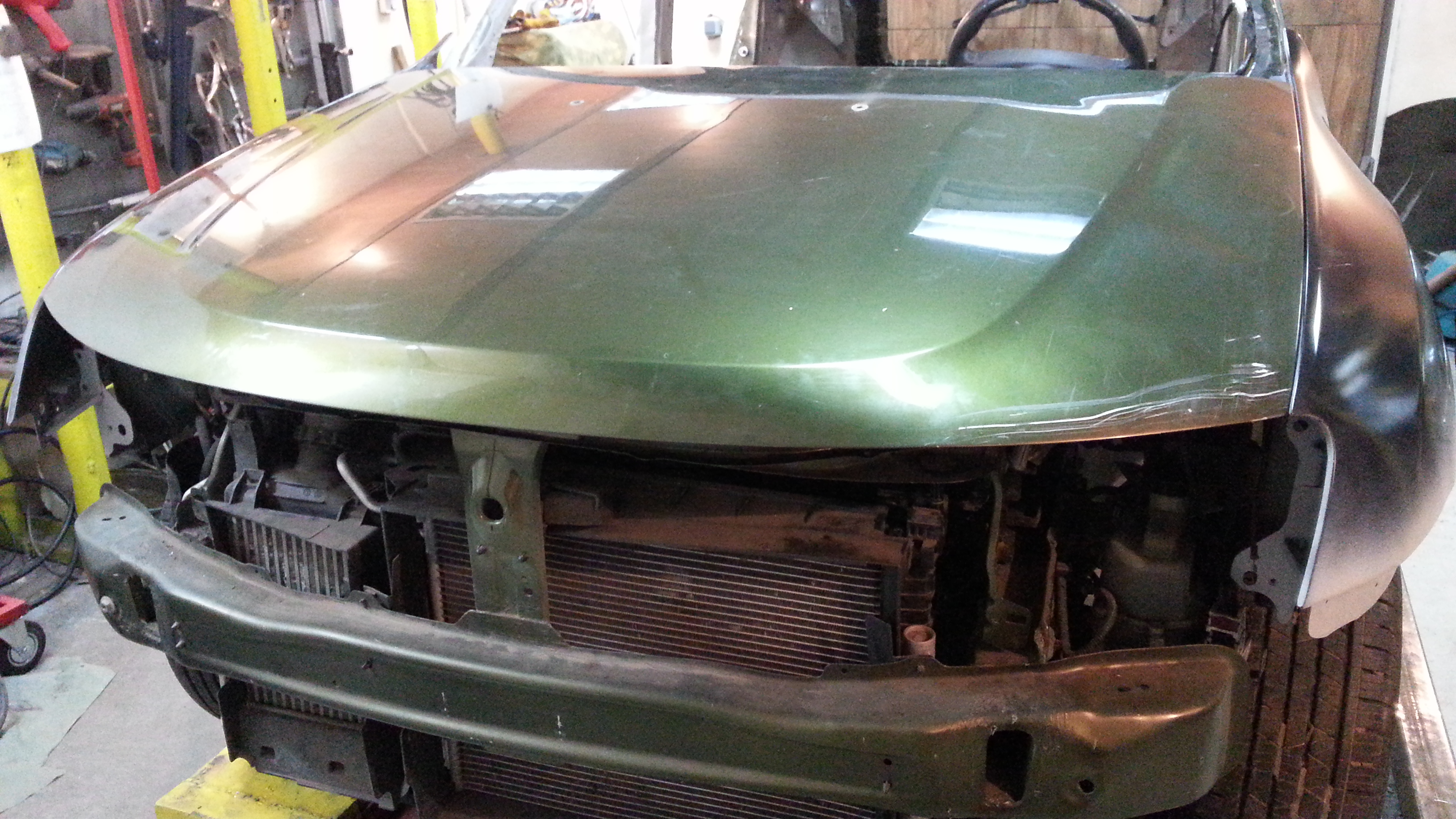

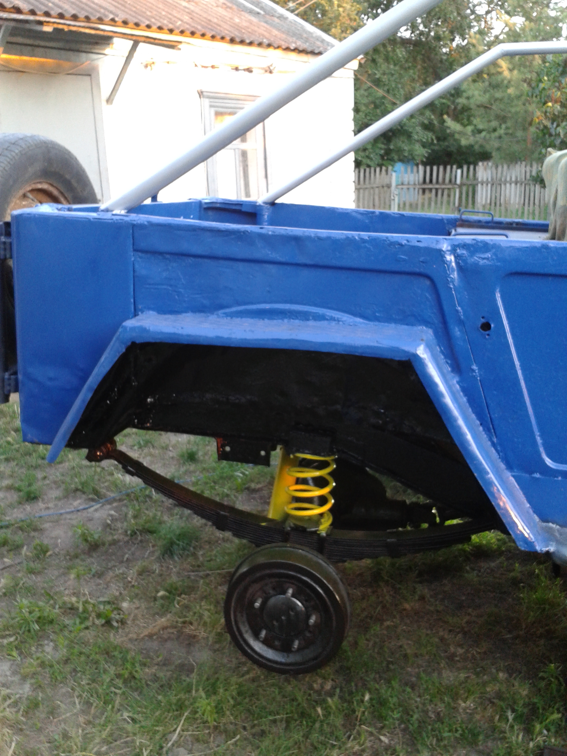

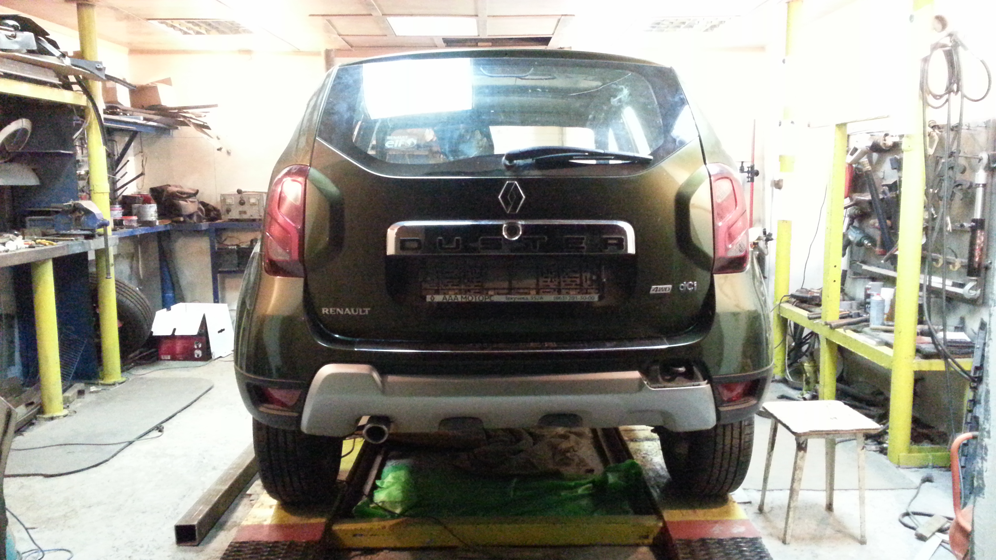

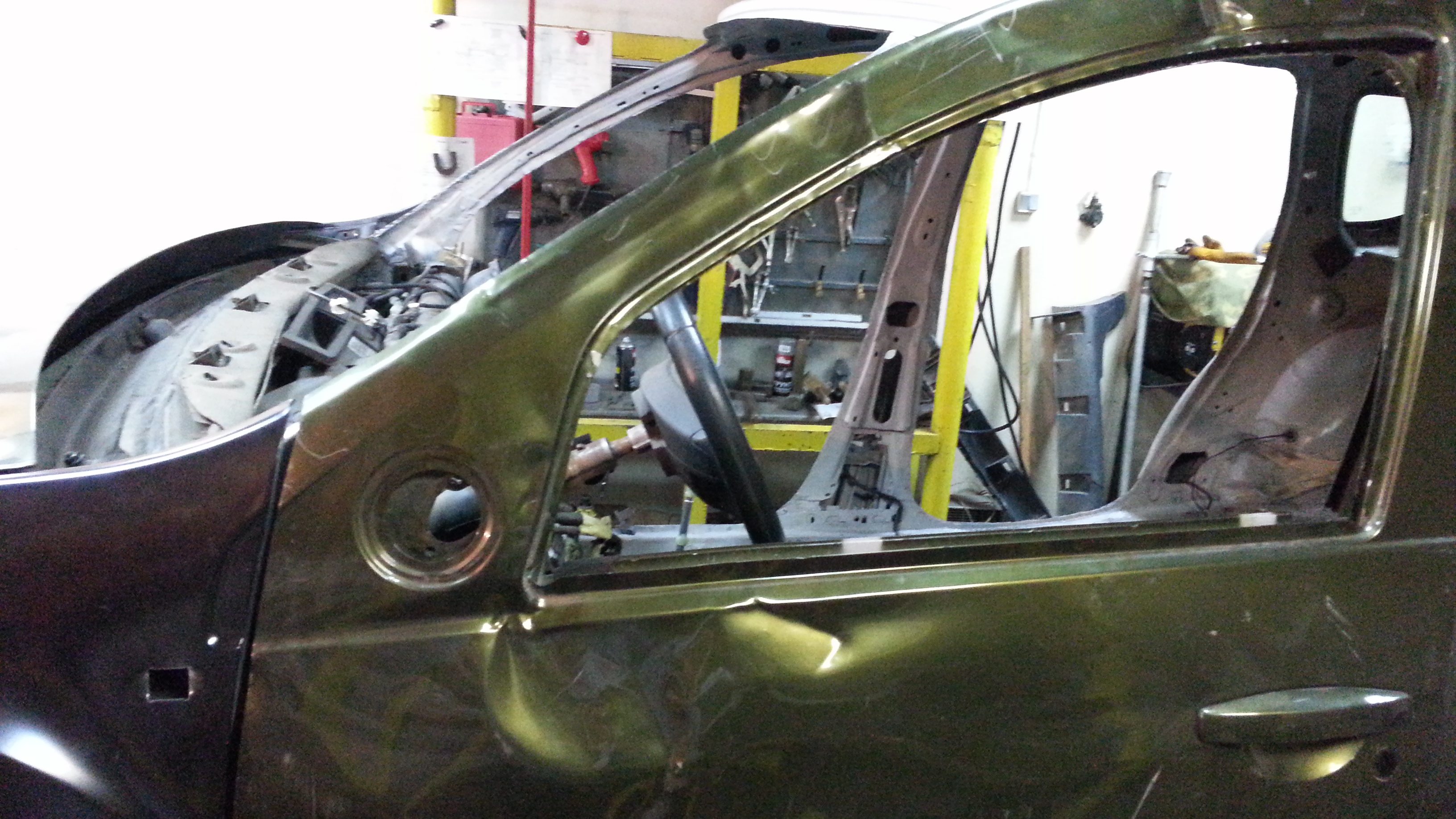

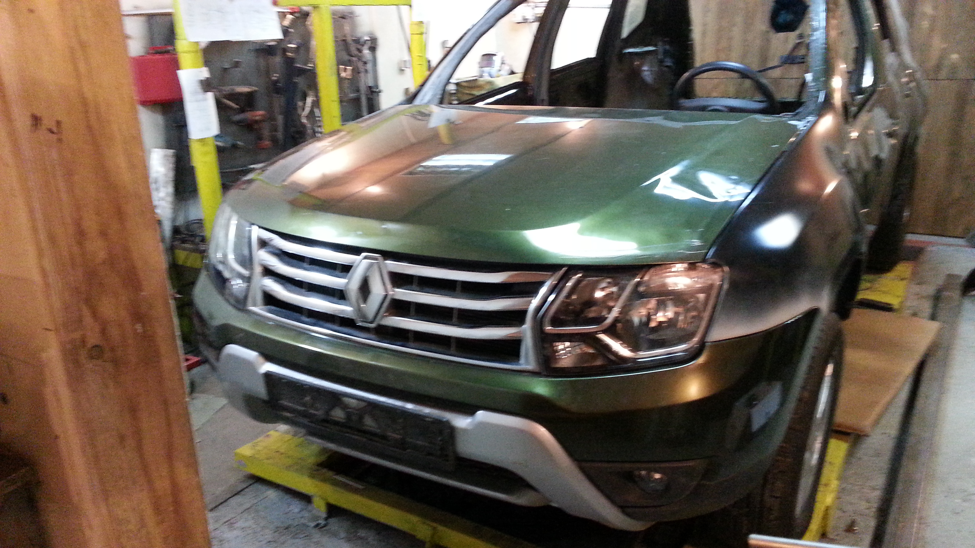

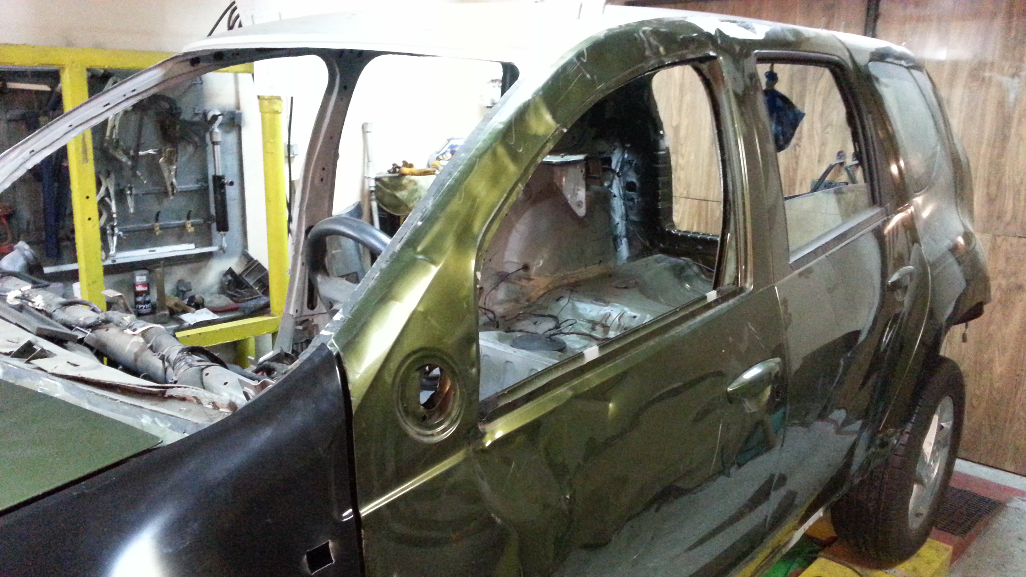

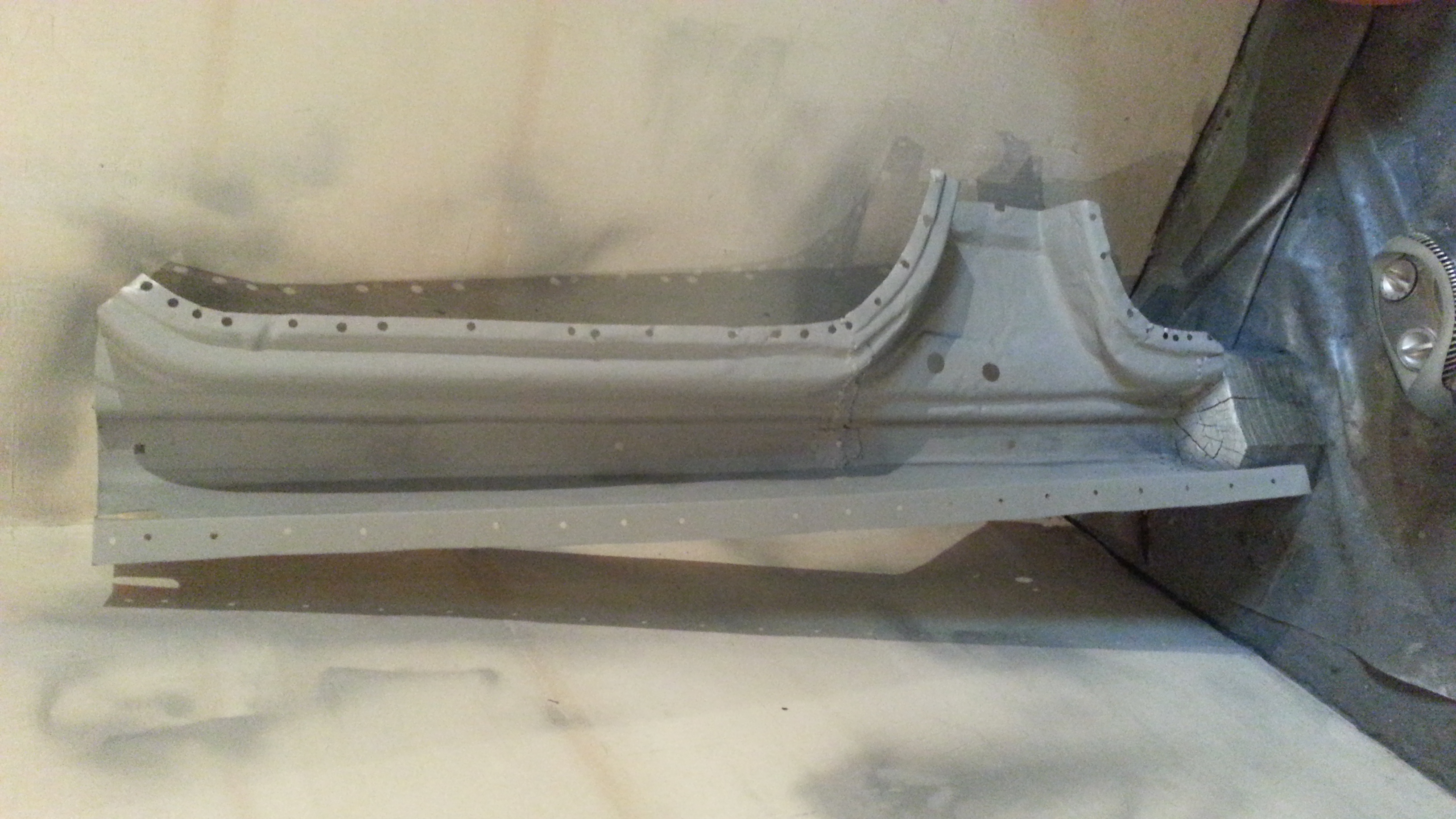

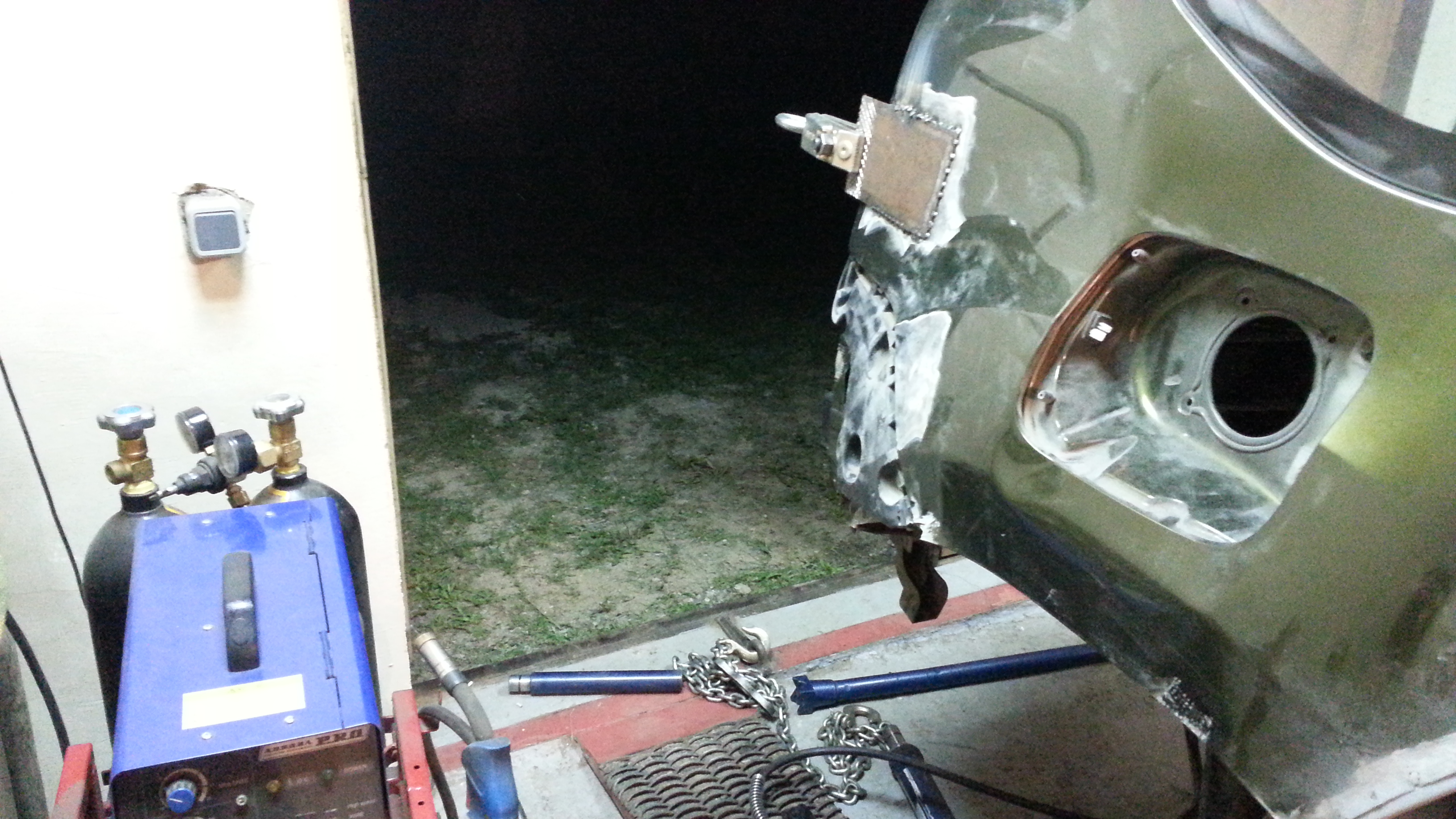

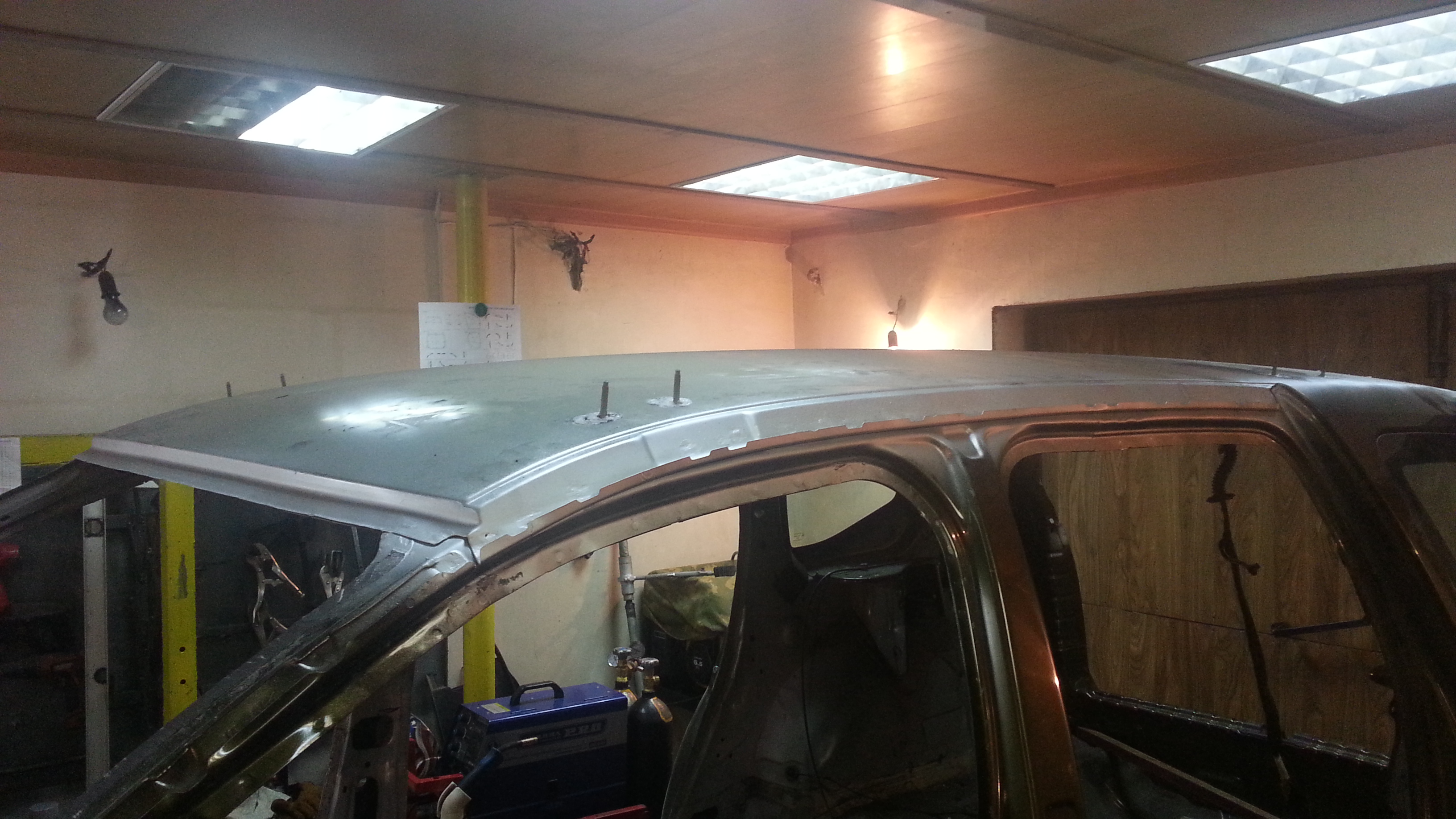

Продолжу про Дастер.Заканчиваю с боком.Объяснять,думаю нечего не надо.
ID:	85716   Нажмите на изображение для увеличения

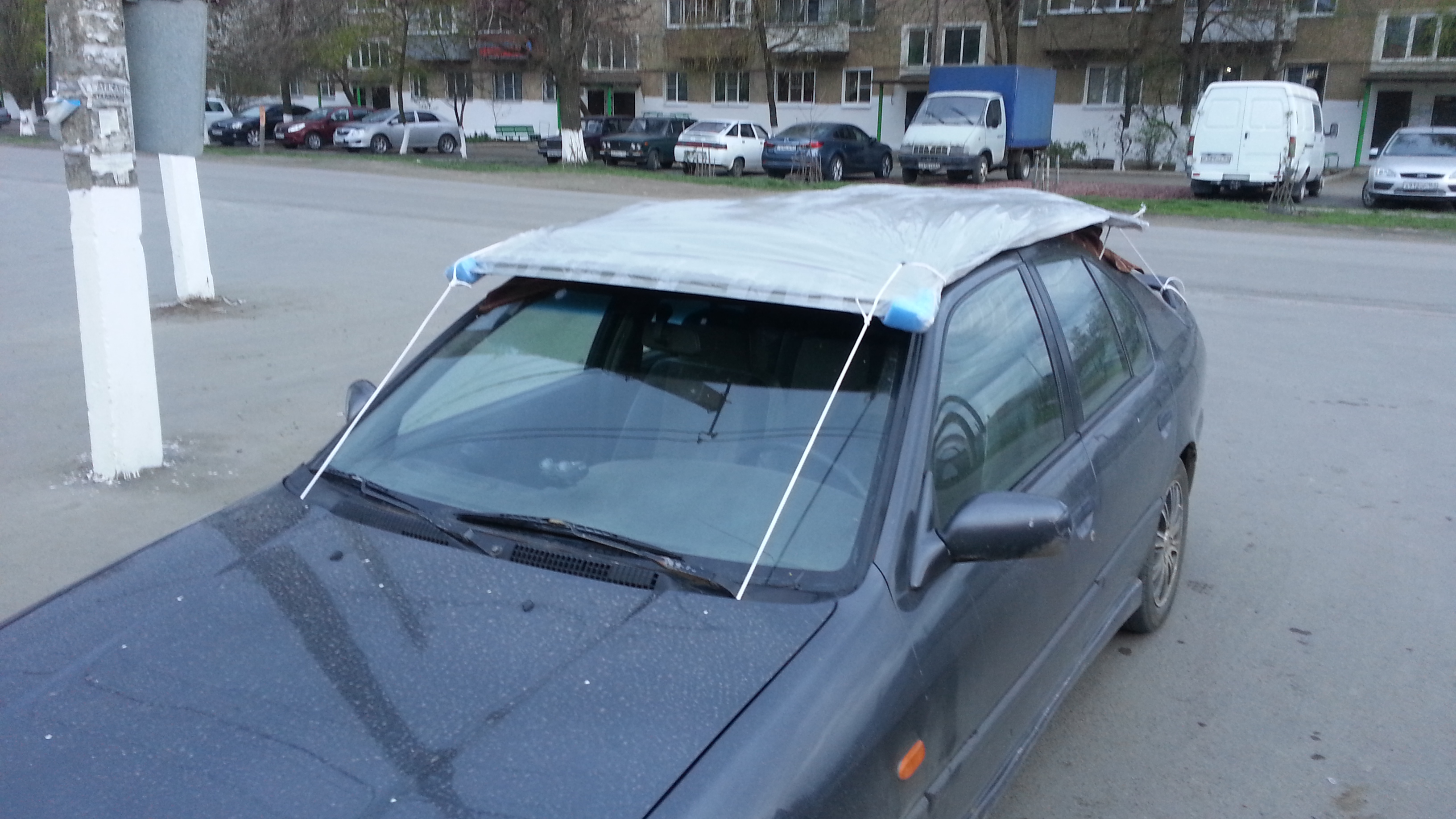

Пошла крыша.Ну про крышу особо и нечего рассказать.Зажимается зажимами,примеряются двери,лобовое.Нивелиром выставляется середина.Наносится клей на поперечины,опускается полотно и по точкам варится.Правда учтя,что многие владельцы пишут,что болезнь у Дастера на стыке заднего крыла и крыши(трещины по краске) усилил полосой.А трещины потому,что мало точек сварочных,на одной у меня было три,а на другой вообще две.Моловато конечно.Я так думаю слабовато на заводе с контролем.Я смотрел интервью одного мастера на заводе по производству Дастера,так он говорит,что молодежь не держится(мало платят) месяц, два,и увольняются,а они в основном стоят на сварке.Тогда и контроль наверно хромает.Сколько захотел ,наверно, столько и чиркнул аппаратом.Так,что (мое мнение) кому какая попадется.Крыша пришла в коробке,а вот так я довез до гаража.Да еще слабо приклеено к поперечинам полотно.У меня ушел целый тюбик.Клеил клеем для клейки лобового стекла.

Может,что и упустил разве все расскажешь!Пришло время обвешивать.Ставить приходится все,чтобы выставить зазоры.Обратите внимание ,дверь водительскую оставил родную и капот.Дверь промерял не где не повело,а вот облицовку помяло.Конечно любой мастер заставил бы купить новую,но я не мастер и бабульки то мои

Все сошлось прекрасно,три двери,крылья,капот крышка багажника,но вот косяк!!!задняя дверь,левая на 4мм не входи,да зазор 1,5-2мм короче 5-6мм надо найти....где!!!Линейку в "зубы"и под машину,корыто,самая основа,все глухо.По коробу,если б раздвинул,по осям ступиц не то.Крышка багажника стоит с зазорами,все глухо.Внутри багажника все про мерил,все в идеале.Верх крыши с крылом все ок.Всю голову сломал.Задняя часть у Дастера,довольно таки крепко сделана,там внутренняя боковина и усилитель,довольно крепко соединены с корытом,все на месте,а вот заднее крыло(сама скорлупка)от удара потянуло вперед и все.Потом я заметил,что и крышка багажника немного выперает наружу.Принято решение,приварится и поставить на место.Тянул назад растяжкой ,а нужно еще и вниз,а зацепится не за что.На помощь пришел мой проверенный в боях аппарат!!!Упер его,швеллером в ворота и за бампер зацепилсяИ все стало и на свои места.Все надоело возится с кузовщиной, пора делать СПОТЕР,мелкая рихтовка впереди!
