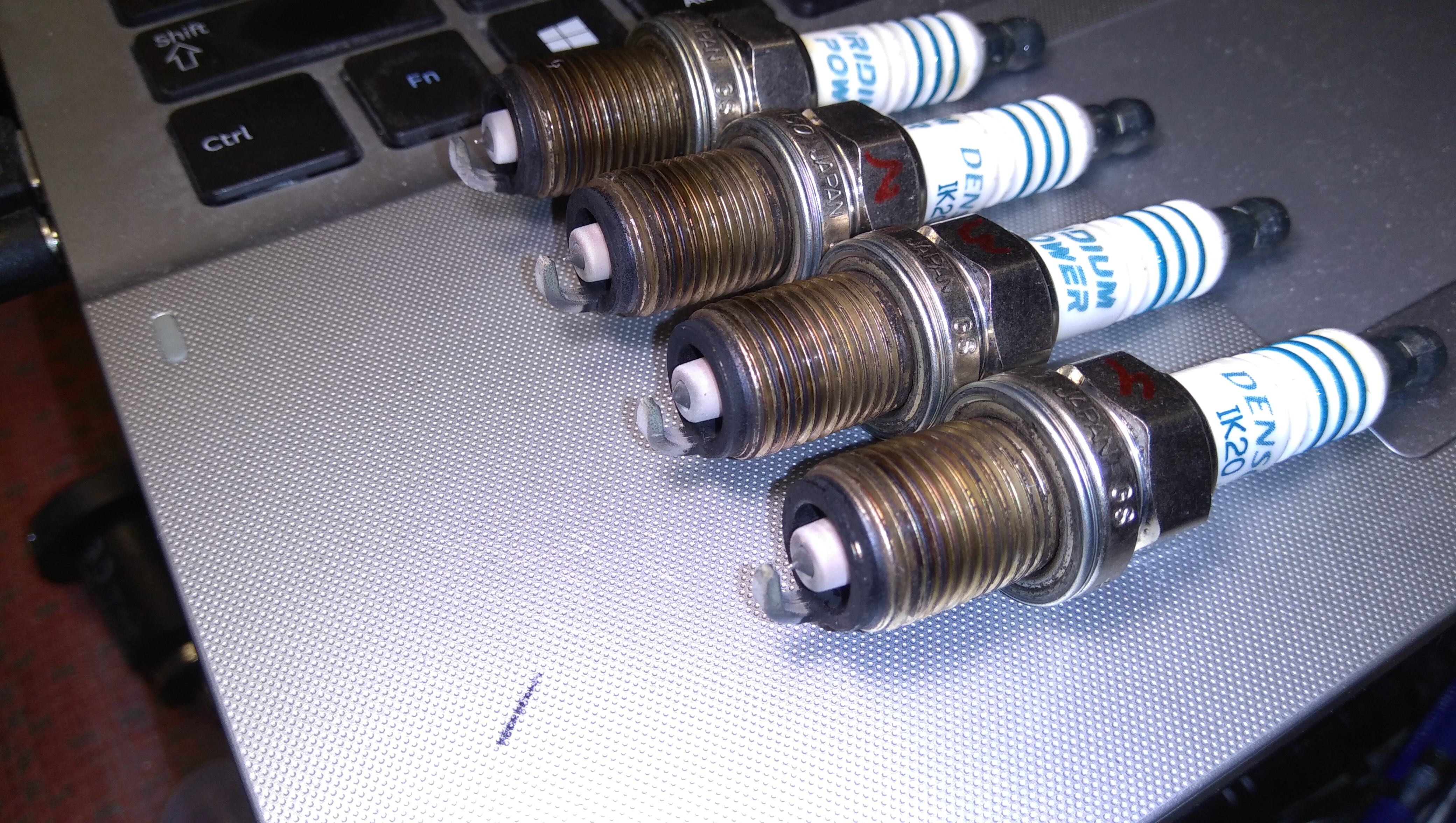

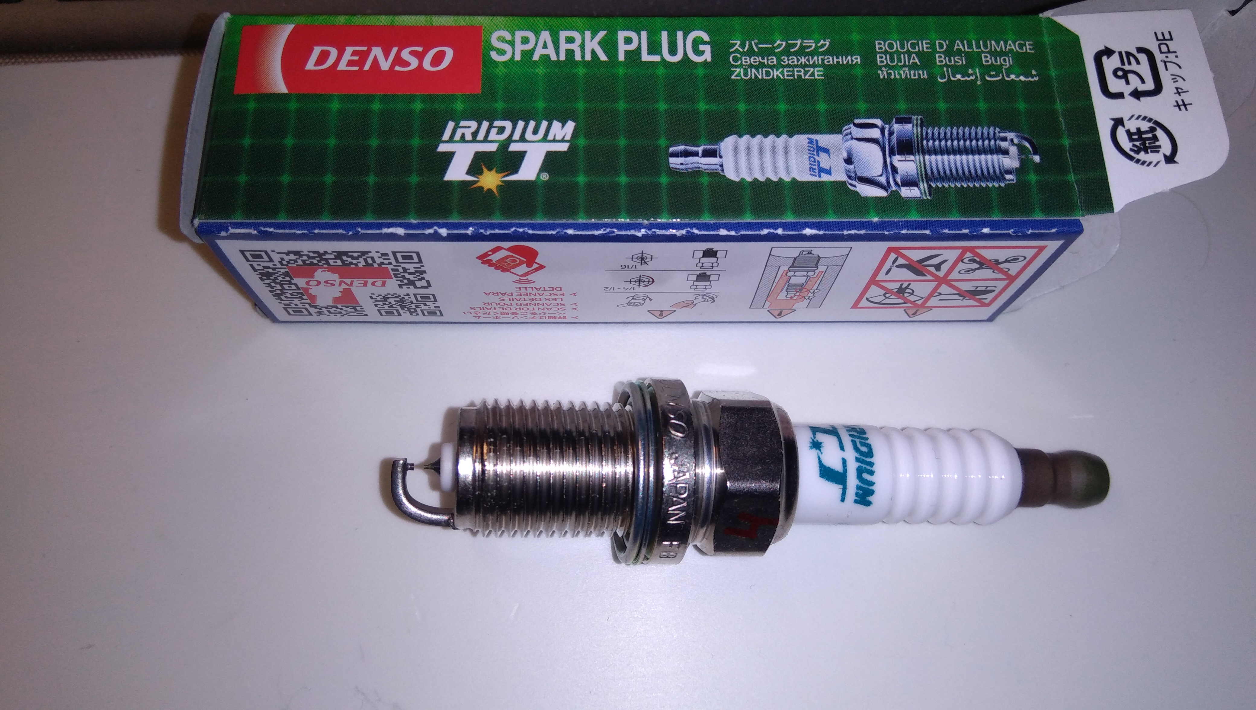

В итоге родилась дилема, что взять, простые 2х контактные Renault 77 00 500 168, или ирридиевые но одноконтактные DENSO IK20#4 ?
Если не душит жабка:
Не берите DENSO IK20#4 - выкинутые деньги! Это обычные иридиевые свечки! Срок службы 15ткм, от ТО до ТО! Имел такие, нормально первые 5ткм., дальше стухают, зазор становится больше, электрод массы очень сильно выгорает, при целом центральном.
Подгиб бокового не спасёт ситуацию, биметалл, разгибается от температуры обратно.
А берите DENSO IK20TT4 (4шт в коробке)
https://www.autodoc.ru/man/66/part/ik20tt4 и это цена за 1 свечечку)))
Сейчас поставил, пару недель назад, по деньгам с прежними небольшая разница.
168 хорошо выпадают центральным электродом в цилиндры))
Последний раз редактировалось hiker51; 23.01.2019 в 11:10. Причина: добавка
hiker51 вне форума   Вверх Ответить с цитированием

Сообщение от hiker51 Посмотреть сообщение
По конструктиву от IK20#4 чем-то отличаются? Чем они лучше то?
В описании на экзисте написано что расстояние между электродами 1мм, а у наших свечек вроде как требование 0,9мм. И на том же экзисте щас появились рейтинги запчастей (хз как они проставляются), и у этого комплекта 0,4 балла из 5. Что какбы настораживает. И ценник на одну свечку Denso IK20TT равен ценнику на пачку DENSO IK20TT4. Я понимаю, что оптом товар обычно дешевле но не таким оптом и не в 4 раза )
Последний раз редактировалось sam_vlg; 23.01.2019 в 11:20.

Сообщение от sam_vlg Посмотреть сообщение
Иридий дешевле 500 рябчиков за 1 свечу не бывает! Читайте инфу полностью
Зазор IK20TT 0,9 по каталогу и в реале (измерял)
Зазор IK20 1,1 по каталогу и в реале (измерял) - эти говно (затраты/свойства/смысл установки)
P.S. Ёпытъ - сын ошибок трудных(с)
Последний раз редактировалось hiker51; 23.01.2019 в 11:36. Причина: добавка
В заказ на автодоке IK20TT4 ставится за цену 629р. ХЗ как они потом его будут исполнять, или манагер будет звонить и просить доплатить денег или привезут одну свечку. Но в заказ ставится этот номер и по цене одной свечи. Об этом я и писал, читайте инфу полностью
Чёрным по белому по ссылке: 1 свеча - 1 свеча но придёт (при заказе комплекта) в одной запечатанной пачке из 4 свечей, а не россыпью. Цена комплекта ессстественно около 2700 рябчиков!

Не повезло Вам с ik20 (если Вы их вообще пользовали),моим скоро 40т.км "стукнет" и вопросов нет.
Так 25ткм на них проехал, раза 3 подгибал боковой, через полгода выкрутишь, опять 1,4мм, хотя выставлял 0,9мм (новые гонял на их штатном зазоре 1,1мм)
Пропуски зажигания в PID - датчиках от Puren для приложения Торк видно по цилиндрам, можете свои сейчас посмотреть, и придёт к вам паранойя ))
В общем Иридиум Повер ik20 - шляпа, обычные свечки со сроком службы "стандарт" за дорого.
Вот фото, первые 3 это снятые ik20 с пробегом 25ткм, с виду вполне ничего, а зазорчик большеват..., для катушек это не есть гут.
Да, и ещё сопротивление на одной из 4 стало 6,5кОм, на других 5,2кОм.
Последнее новые ik20tt, типа лонг-лайф, все по 5 кОм, посмотрим...
