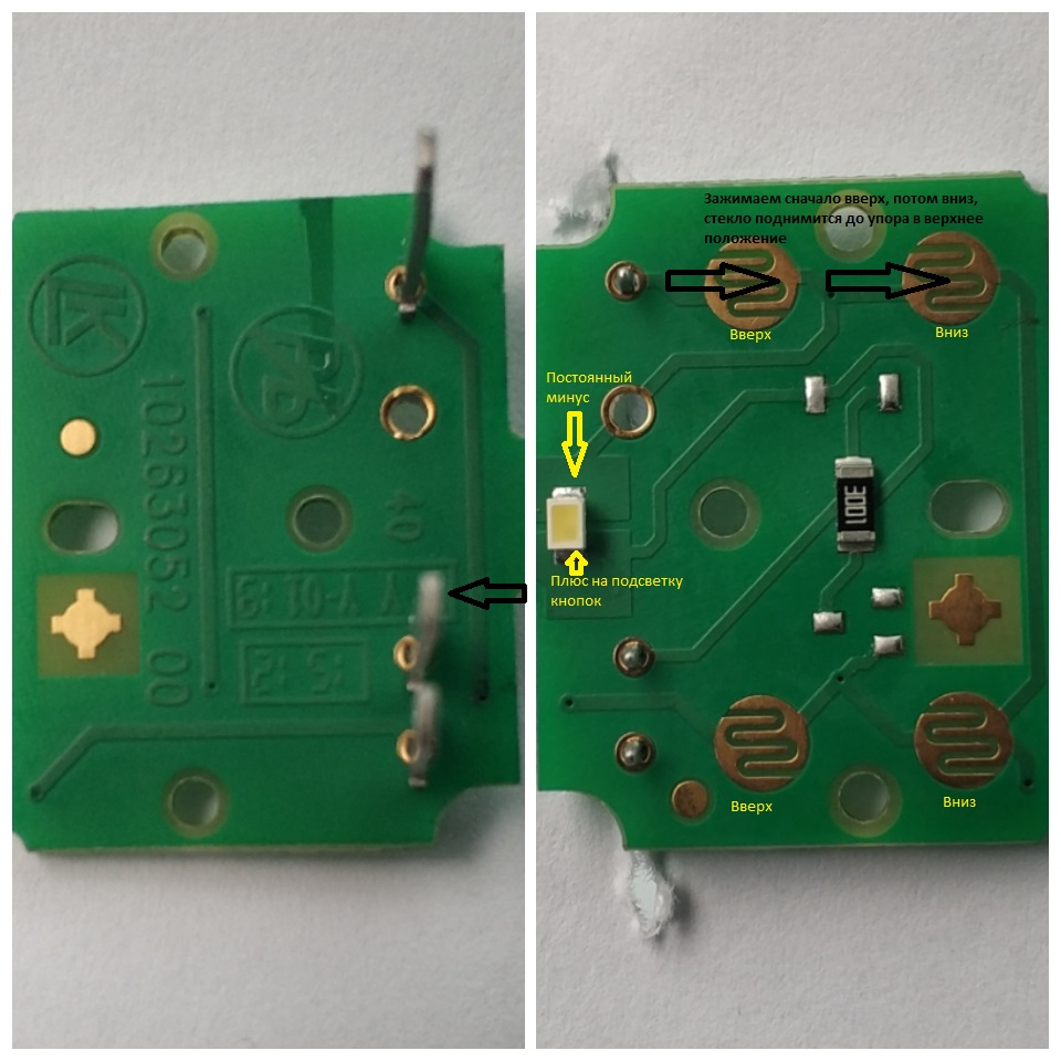

Устанавливаю себе доводчик на 4 стекла Mongoose CWM-4.
Столкнулся с проблемой подключения к импульсной кнопке водительского подъёмника, остальные 3 подключил-работают.
Подскажите как правильно подключить?

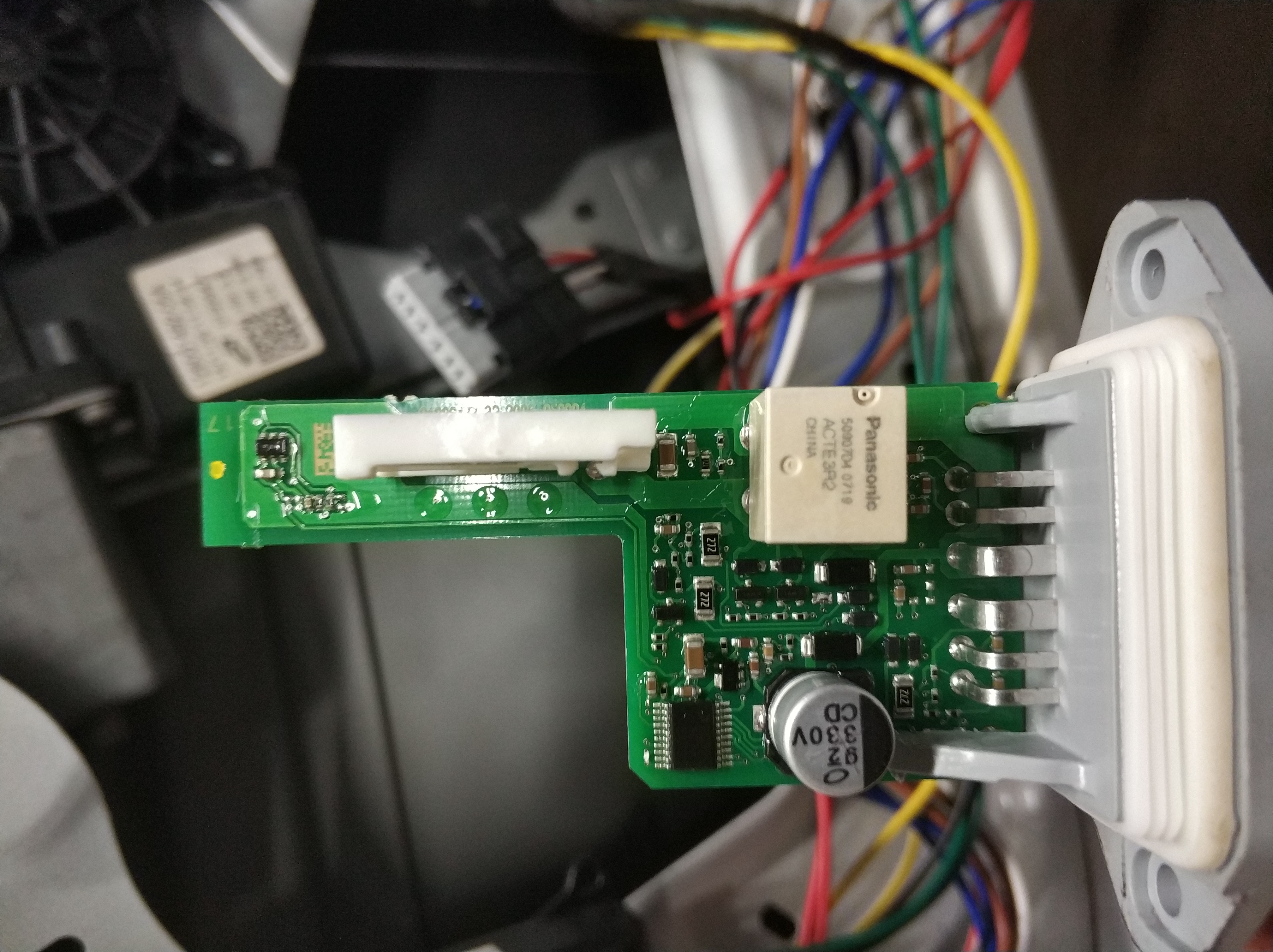

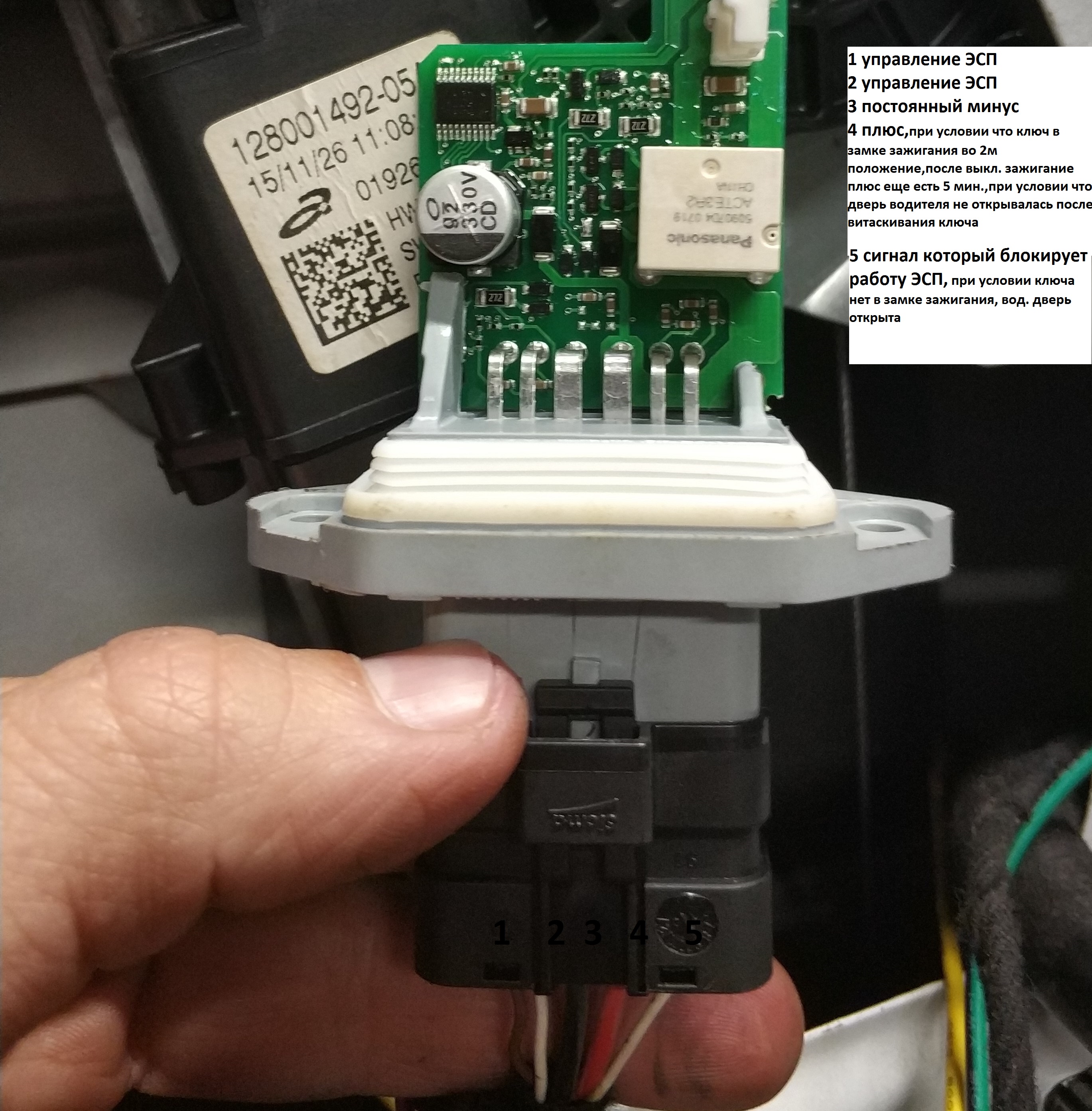

Вот этот модуль на моторе стеклоподъмника, в режиме покоя на нём на 2х контактах которые идут на мотор постоянный минус! Плюс появляется на 1-м контакте если поднимаем стекло или на 2-м если опускаем.
К плате идет всегда постоянный минус, а вот плюс пропадает через 5 мин. после того как вытащили ключ из замка зажигания.
импульс на плату идет минусовой, который через реле подает реверсивный плюс на мотор.

1. Что мы теряем в случае удаления этого электронного блока и перехода на "старую" схему для возможности подключения внешнего доводчика?
Лично я готов к ампутации, лишь бы стекла закрывались от команды на ЦЗ на закрытие .
2. Или все же оставить этот электронный блок и пытаться подключить внешний доводчик к нему?
Понимаю, что без схемы самого блока надо время на эксперименты на живом автомобиле.

HR64d, основное отличие, то что рестайл уже цифровая схема управления , а дорестайл аналоговая.
и при удалении одного блока машина может вообще не завестись.
Да с чего бы ради она не работала бы???? работает!
Короче видимо и правда ни чего не выйдет.
И ....даже если подать импульс от сигнашки параллельно на блок доводчика и на провод который отвечает на закрытие водительского стекла....окно закроется только при вкл. зажигание!!!...но будет закрываться сразу 2 стекла....потом остальные по очереди
Но... как только вынимаем ключ из замка зажигания и открываем дверь водителя по кан шине на плату моторчика идет сигнал который его блокирует его работу, даже при том что на этом моторе есть еще 5 мин. + и - он не работает и не реагирует на нажатие кнопок из салона. Вот как то таК
Надо ковыряться в ЦЭКБС и делать так что бы это сигнал на блок шел при открытой водительской двери хотя бы еще 5 мин.

Стрелкой показал белый провод у которого меняется показания при открытии двери, в замке зажигания ключя нет 10,72- не работает подъемник, по вашему предположению что это и откуда?
Ключь в замке во 2 положение (дверь закрыта или открыта не играет роли) 0,61-работает подъемник

Ну это же не CAN-шина. ))) Это управляющий сигнал. Высокий или низкий уровень, 1 или 0. Разрешает или запрещает работу ЭСП.
CAN-шина обеспечивает подключение любых устройств, которые могут одновременно принимать и передавать цифровую информацию.
Насколько я понял, водительское стекло управляется плюсом, остальные окна как: плюсом или минусом?
Ну я и имел ввиду что сигнал идёт из мозгов
Управление идёт плюсом, т.к. в режиме покоя на обоих контактах мотора постоянный минус
---------- Сообщение добавлено в 11:19 ---------- Предыдущее сообщение размещено в 11:19 ----------
Сообщение от HR64d Посмотреть сообщение
На самом деле все гораздо проще.
Техническое решение есть и , думаю, не самое сложное.
Вот цитата от человека, специалиста электронщика, который эту проблему решил, правда как, не написал.
""Регистрация: 31.07.2016
Адрес: Кустанай
Сообщений: 4
По умолчанию Re: Renault Duster 2 доводчик стекол
Наконец то получилось с доводчиком, работает как я хотел, функцию автомат сохранил. Пришлось доводчик Pandora DWM502 переделать немного. При постановке на охрану закрывает все стекла и при отключении зажигания все кнопки работают и водительское с функцией автомат.""
Зачем ты цитируешь то, что ещё не раскрыто автором и вообще его нет на том форуме уже давно

Сообщение от Костян55 Посмотреть сообщение
Значит постоянный плюс там не нужен. В разрыв одного из проводов включается реле доводчика, нормально разомкнутый контакт которого запитан постоянным плюсом.
С остальными дверьми чо? Полюсом или минусом?
