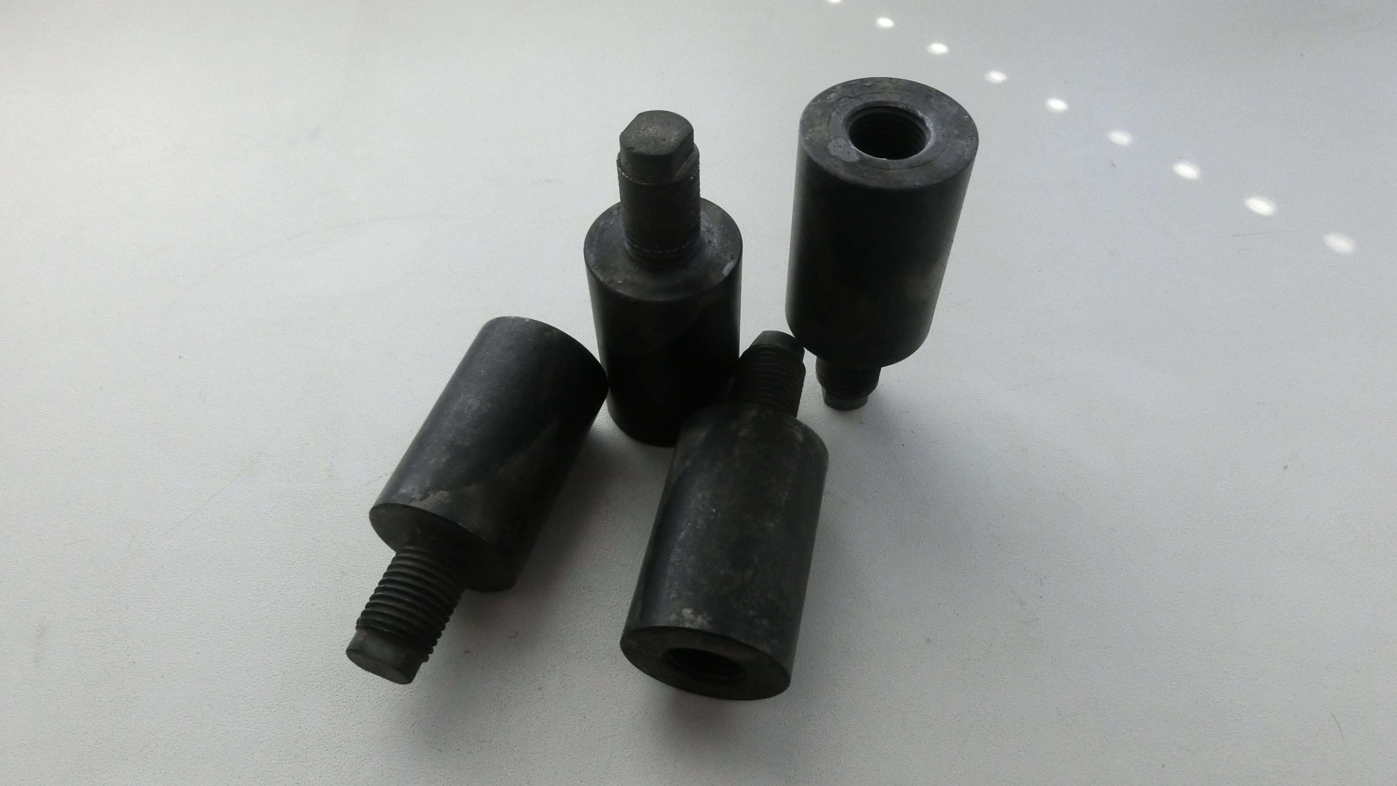

Объясните, пожалуйста, если точить удлинители из прутка стали 40Х, ее нужно закаливать или она уже закаленная?

ydi, сталь 40Х, редкая, особенно пруток d30-40 мм, заменитель - сталь 45 (без "Х") , хар-ки те-же, так-же подлежит закаливанию, сырой метал, сам по себе - мягкий, эта термообработка, мне обошлась в 150 р. за всё. Почитайте выше, там всё есть.

Спасибо, а какие требования к закалке? Или просто сказать, чтоб закалили?

Особых требований, нет,нагреть-отпустить, стандарт

Спасибо, но пригодился бы проверенный чертеж удлинителей для доп.штатной опоры под штатную тарелку. И какая все-таки высота штатной опоры?
Высоту штатной опоры с точностью я не мерил, это нужно мерить в запчастях, нижняя часть ее четко садится в диаметр верхней части, это видно на фото которое я выкладывал, а также описывал размеры сколько дает штатная опора.
Можно купить опоры и замерить все размеры.
Есть разные варианты.
Мне предложили такой опробованный вариант под мои хотелки, с учетом выноса колёс и увеличенной колеи, плюс дополнительный буфер, чтоб колеса не цепляли крыло, было все продумано, снятием размеров я не занимался.
