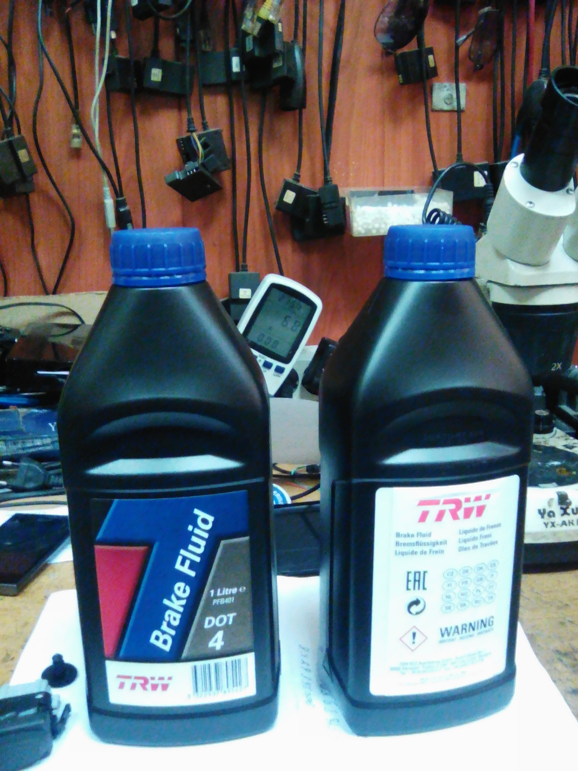

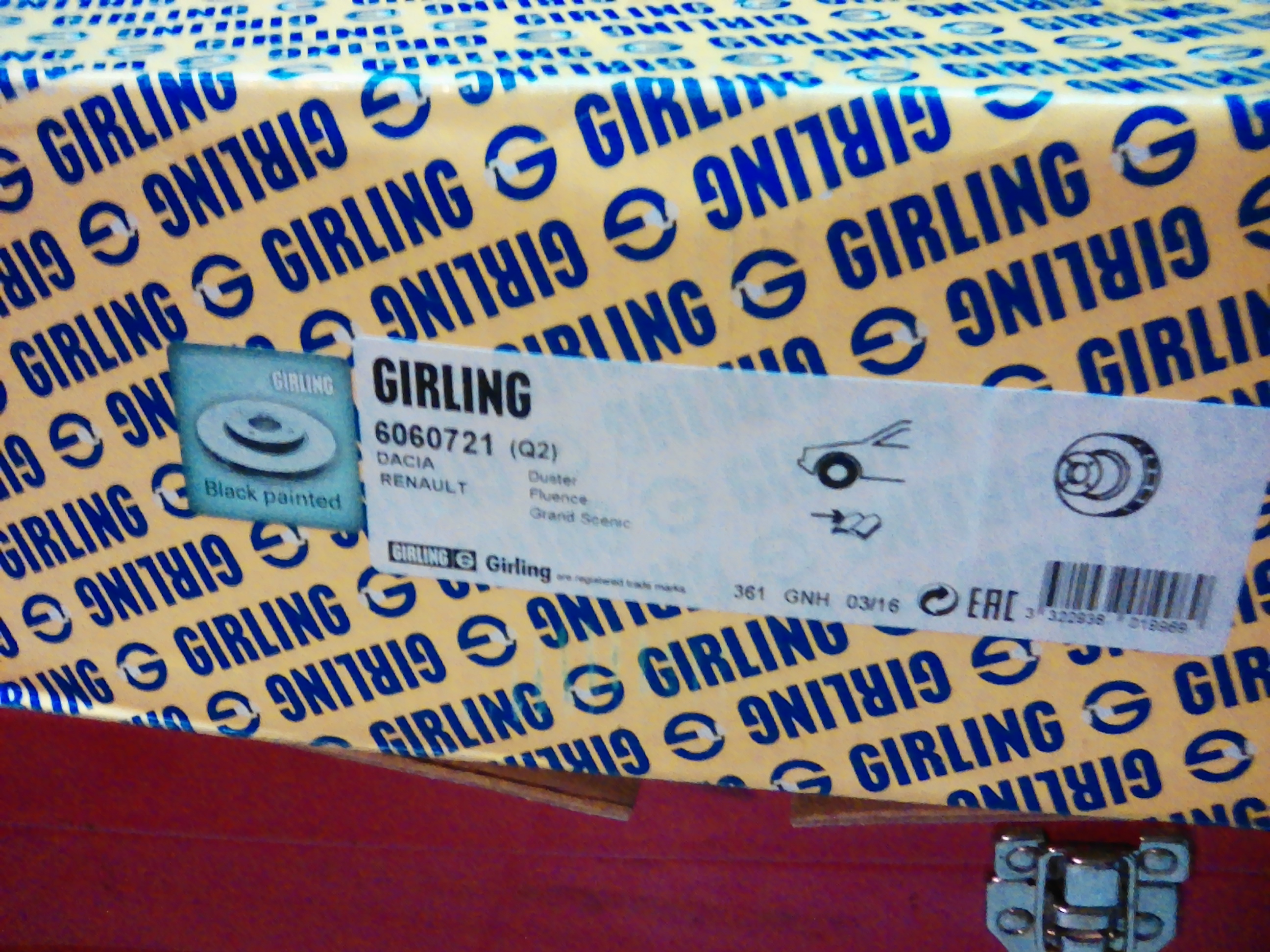

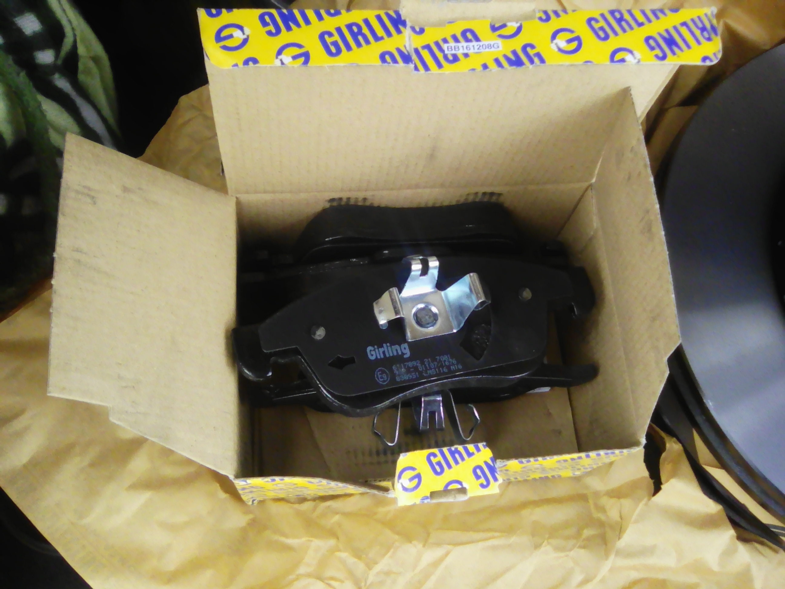

Подошло время, замена дисков и колодок, Пробег 92000 км (2 комплекта колодок уже из трачено) , вчера сделал заказ в емексе
Girling 6117892 колодки, комплект =1 933 руб
Girling 6060721 диски 280 мм 2шт= 3 292 руб
TRW PFB 401 жидкость 2-литра , что-бы на верняка хватило
Придут ко мне отпишусь

Пришли с ЕМЕХ-а диски и колодки + тормозная жидкость

Сообщение от Валерий-1975 Посмотреть сообщение
Если в а/м есть ESP - жижу лучше взять другую
Причину такого совета описал тут
Нету у меня ESP , жаль конечно
