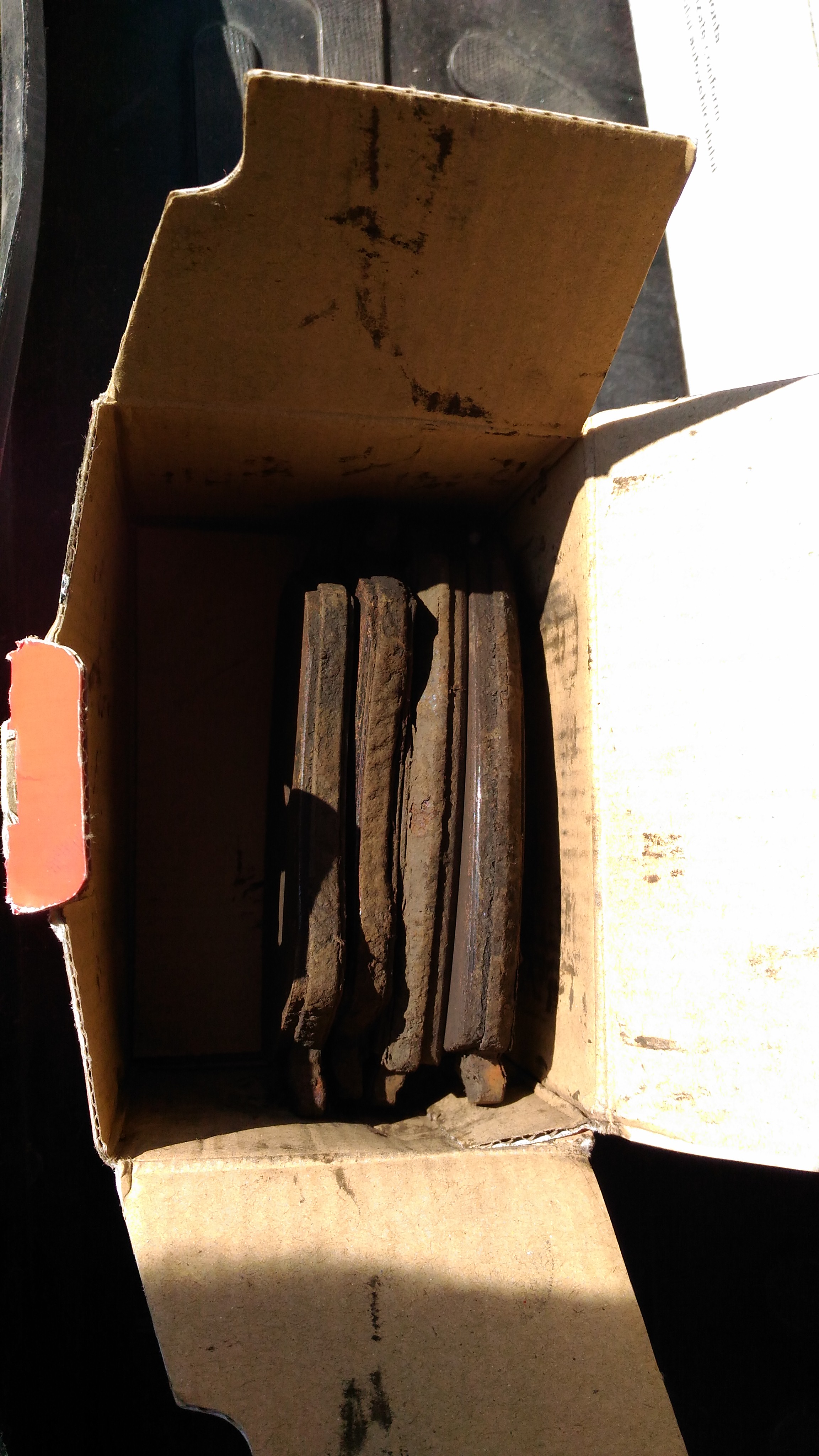

Проехал 56000 км, почитал тему, решил поменять колодки. Остаточная толщина: две по 9 мм, 10 и 11 мм. Диск не измерял, но выработка ощутимая. Поставил колодки REMSA те, что были в ближайшем магазине. Предварительно читал отзывы (http://otzovik.com/?r=883830). Заодно заменил наконечники. Пока всё устраивает.
