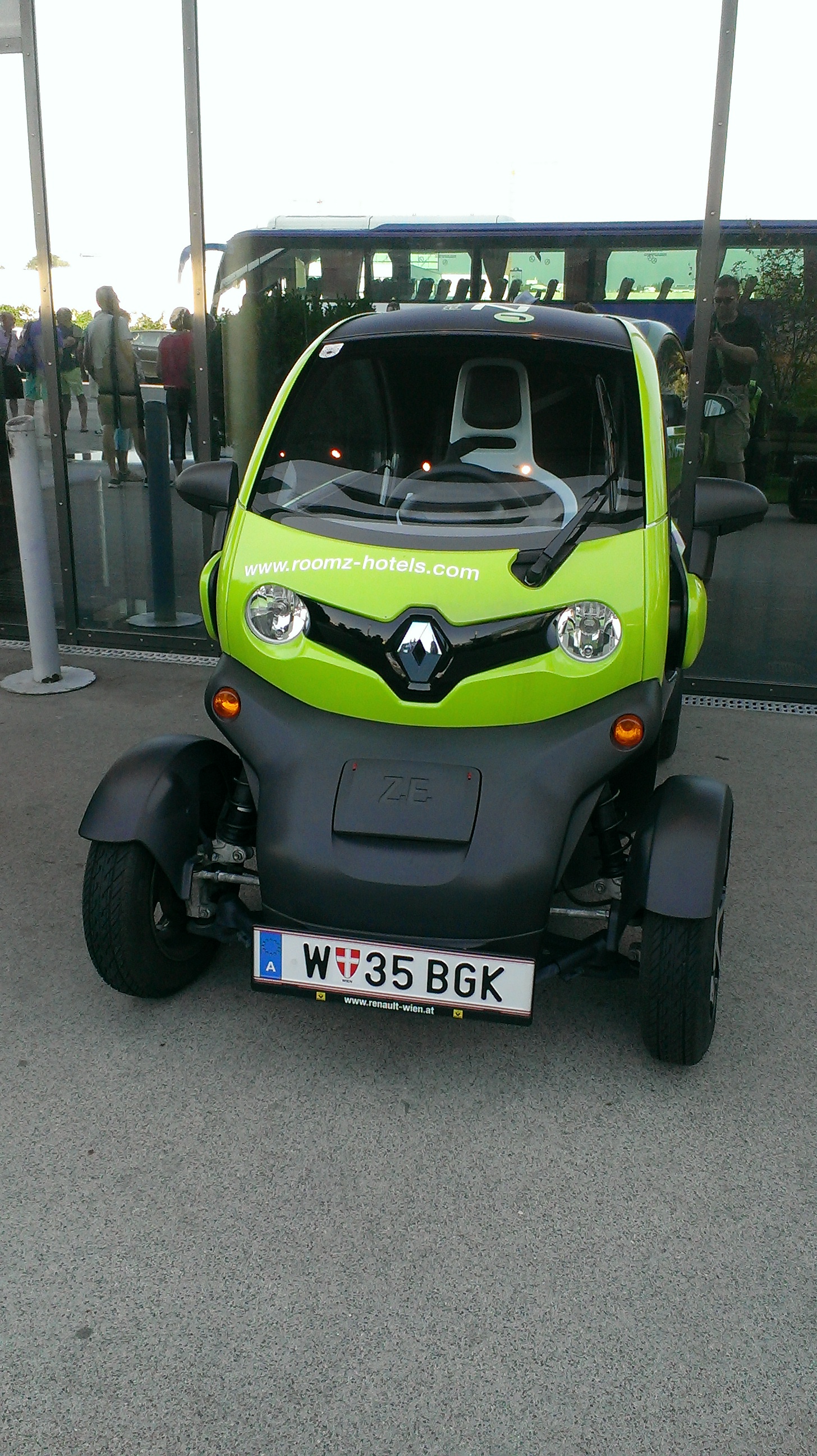

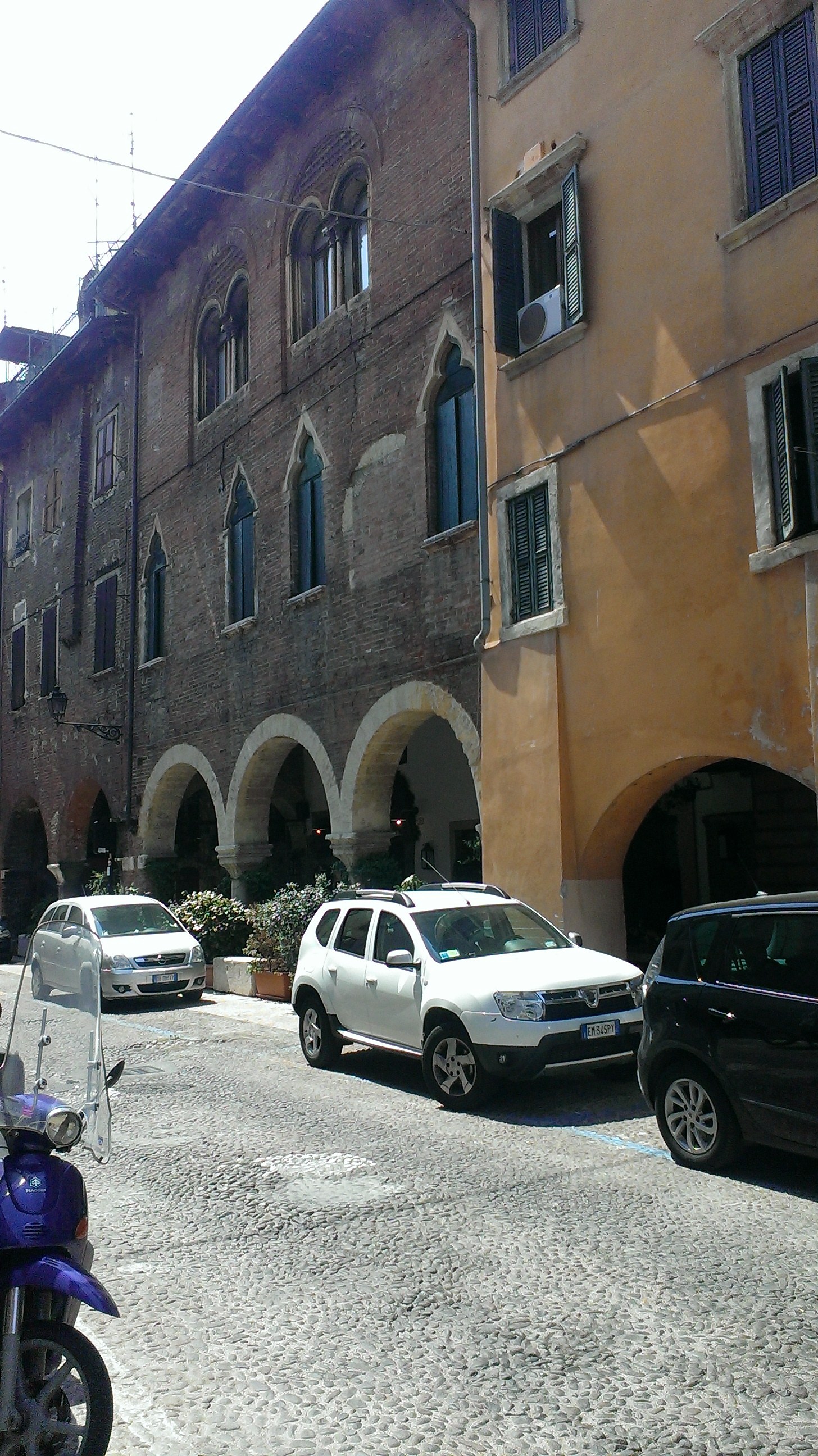

Дастеры в Италии, оз. Гарда и на родине Джульеты, в Вероне. Малыш-реноха, цвета "спелая осока после кислотного дождя", типа прокатного у отеля в Вене:
