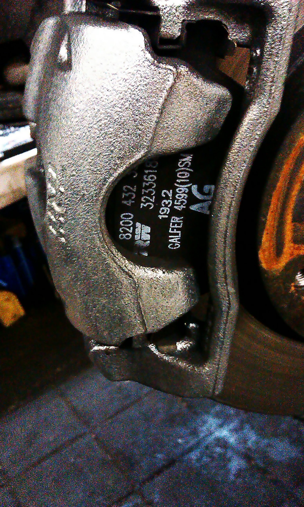

Комментарий модератора
Ky6uk:
ВНИМАНИЕ на АВТОФРАМОСЕ ставят разные суппорта на моторы 1,6
Надо убедиться, какого размера стоят колодки. Большие или маленькие !!!!
На дизельные моторы 1,5 dci ставят большие колодки , как на 2,0 мотор !!!

Только на 2,0 и 1,5 dci на двух колодках есть железки, для крепления их в цилиндр.
На 1,6 все колодки одинаковые
