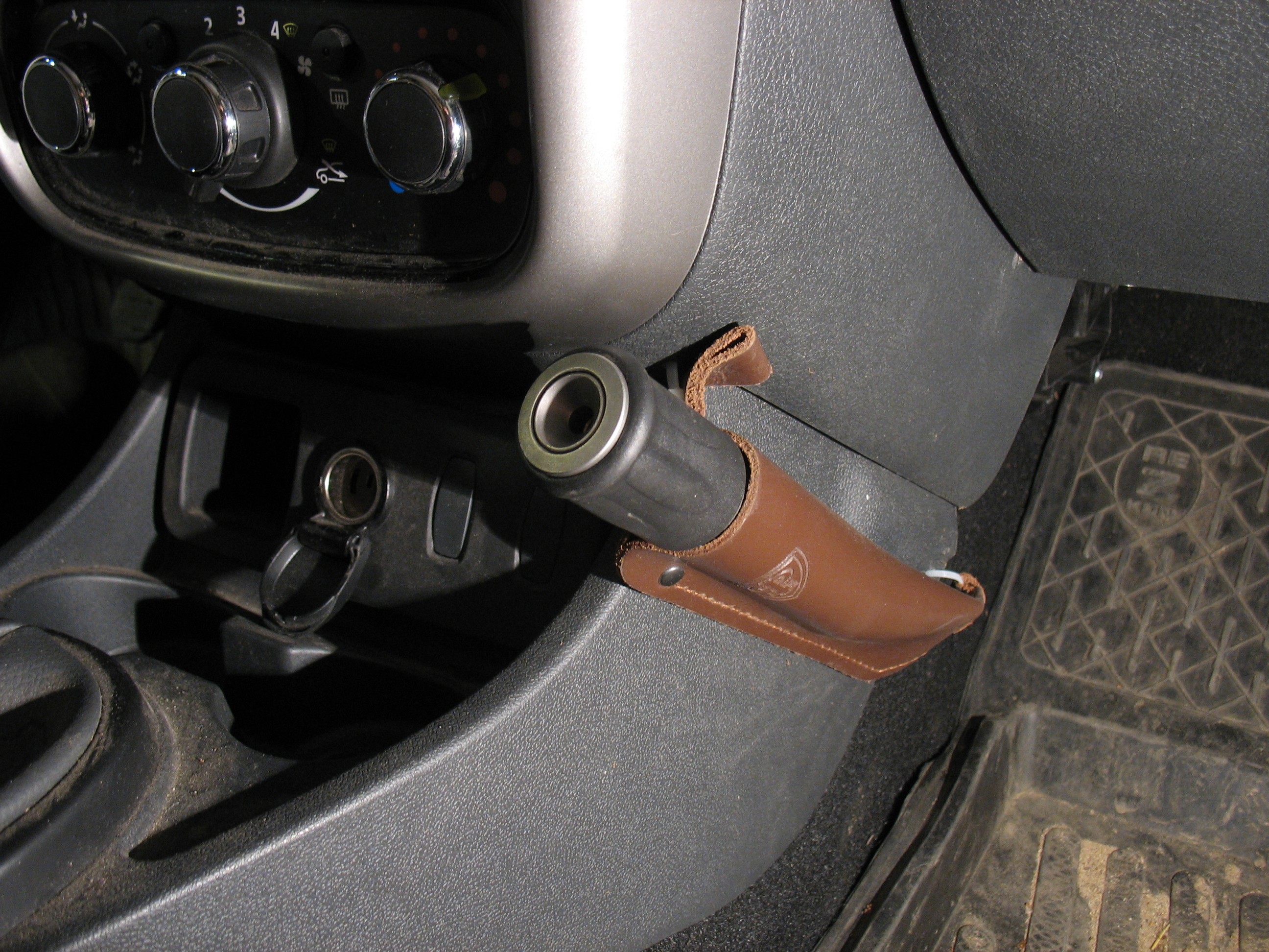

У левой коленки пассажира, примерно под 30 грд к горизонтали (в рекомендациях производителя на фото висит почти вертикально)
1.- Верхний-задний угол чехла: на стыке облицовки бороды и обшивки туннеля (правый-нижний угол панели управления климатом), просверлил дырочку в бороде (ее не видно, если не наклоняться), вдел пластиковый хомут (стропку), зацепил за ухо чехла.
2. Нижний-передний угол - вдел стропку в отверстие около штатного самореза впереди-снизу облицовки туннеля, зацепил за нижнее ухо чехла.
Проверил - много свободы, стучит об обшивку. Прожег в верхнем ухе чехла посередине по его длине 2 дырки (петлю насквозь), продел стропку (точка 1.) через нее, подтянул обе стропки что бы чехол висел получше - пока все ОК:
- Попадаю в чехол в темноте, штырь панели не касается, чехол не стучит.
- Голова штыря удобно торчит в углу бороды, не мешается.
- Стропки не видны, если не приглядываться.
Почитал, что сам написал - надо фото делать!

Ага, будь добр, выложи картинки, а то у мну дешевый Гарант от Нивы без чехла, и никак ему место не придумаю, в карман двери пока кладу, но от тяжелый, для петель двери не очень полезно, м.б. сам чего сошью.

У левой коленки пассажира не айсс.. Спасибо он вам не скажет , особенно при длительной поездке (На Логане откатался 3.5 года с сыном в качестве пассажира), на Дастере нашел более удобное ( по моему ) место..
правда у меня не кожаный чехол, а пластиковый

Вот так. Как с моего места выглядит - мне нарвится.
Стропки все-таки видать, но можно взять черные и получше спрятать.
Собственно, пока пристропил на пробу, если стропки срезать - следов не видно.
Пока ОК, Супруга не жаловалась.
Может, потом на шурупы посажу, пока не хочу дырявить (хотя никто на это внимания не обращает)
