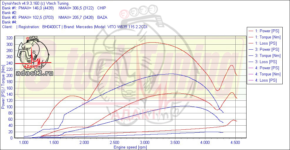

Скорее всего, в диапазоне 2000-2300, что-то не совсем правильно померили на стенде после прошивки, ну и к сожалению, нет данных на оборотах ниже 2000.
Ну, что есть, то есть, общая картина видна.
Скорее всего, стенд начал замер с 2000 оборотов, а оператор только после начала замера нажал педаль газа на выбранной передаче. Такие моменты бывают часто при замерах. Видимо, надо было сделать еще хотя-бы один замер. На подобном примере виден клевок вниз - это включение передачи на тип-троне. В ближайшее время будут еще замеры.
Да, замеров-то всего 3 сделали, но тот кто был на стенде с компом не очень умеет обращаться, в итоге я сам делал снимок экрана. А предыдущие замеры не подумал вытащить, не знал, что этим не совсем так...
