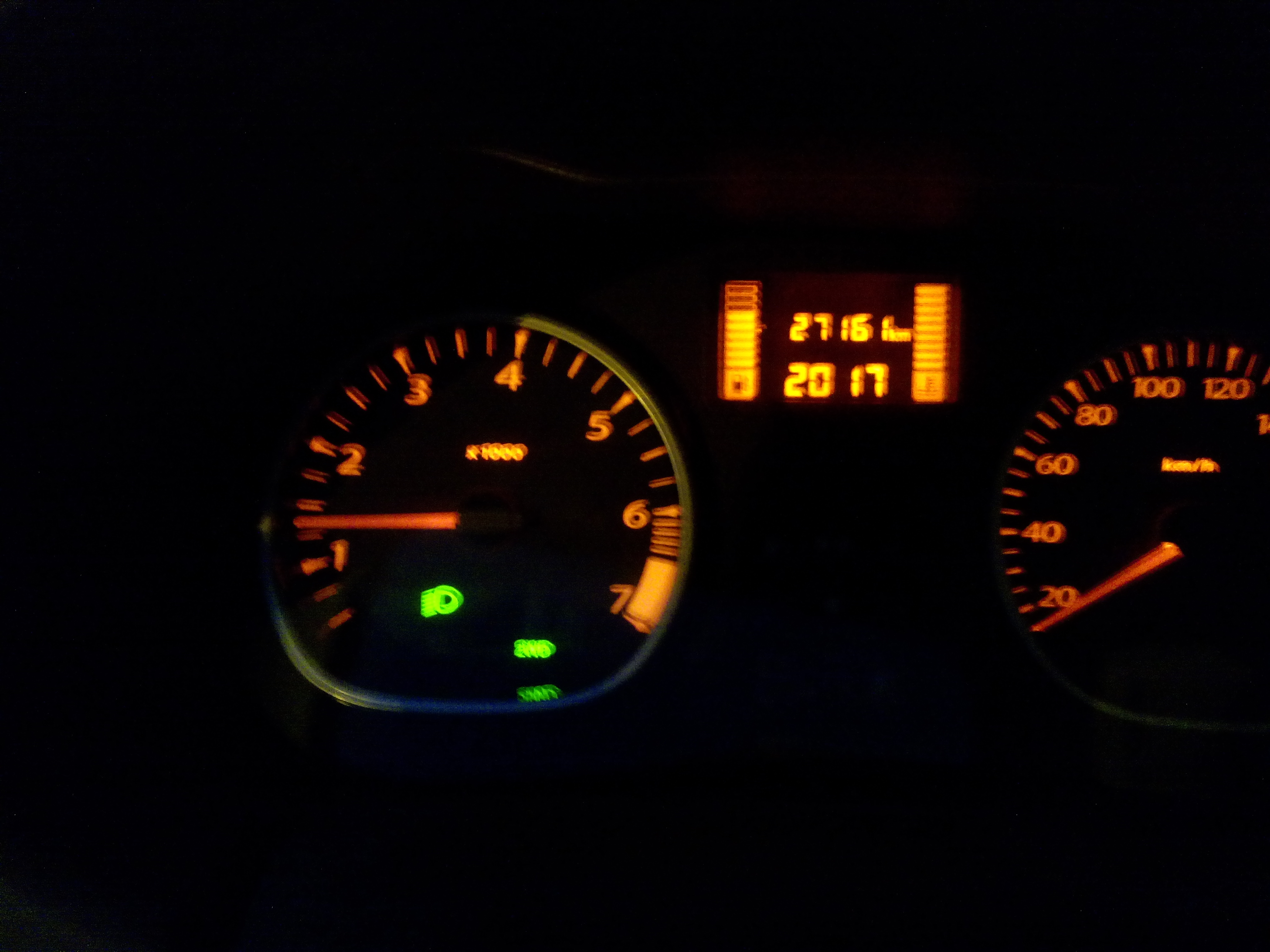

Сегодня предпринял попытку победить 4-6-4. При этом торк показывает все правильно- и вкл. карлсона в том числе правильное. Поменял датчик температуры ОЖ. Поставил ERA 330138- везде идет как аналог родного, в том числе и на сайте этой эры. Итальянцы вроде бы. На форумах нахваливают. Мерил сопротивления терморезисторов в датчике- он сдвоеный- один в мозг- второй на панель приборов- вообщем все почти как у родного. небольшая погрешность возможно была - температура внутри датчика наверное разнилась немного. Так вот стало у меня после этого 2-4-2-4 и до бесконечности. Такая победа что-то не радует.... Видимо ERA 330138 не катит... Завтра поставлю на место стоковый датчик- боюсь перегреть мотор. Буду пробовать VERNET WS2602, который прошел испытания у уважаемого Кубика... Даже при самой аккуратной замене грамм 100 антифриза теряется... Ерунда конечно, но если туда сюда датчики менять и подбирать- надо доливать антифриз... со старым датчиком 2 раза в пробках загорались все деления...см.фото кому интересно...торк в этом момент показывал всего 97 градусов...

Столкнулся с данным явлением (4-6-4) через полгода пользования автомобилем, проверил температуру OBD сканером ,максимум 99-100 градусов и включается первая скорость вентилятора...На проблему решил забить,пока однажды в пробке не появились сразу все деления,что очень меня взволновало...до пота на ладонях... сигнализация перегрева двигателя не загорелась ,а адаптер выдавал всё те же неизменные 100 градусов... Это было последней каплей моего терпения, по дороге заехал в магазин и приобрел датчик температуры,аналог Лузар ,решил поставить утром на холодном двигателе...Утром ,перед заменой зловредного датчика ,вдруг внезапно вспомнил что где то на форуме попадалось на глаза альтернативное решение - открутить датчик,но не до конца и обратно закрутить...Решил попробовать и ,о чудо, проблема исчезла..! Видать поверхность датчика плохо контактировала с корпусом...Спасибо тому человеку за решение проблемы!
