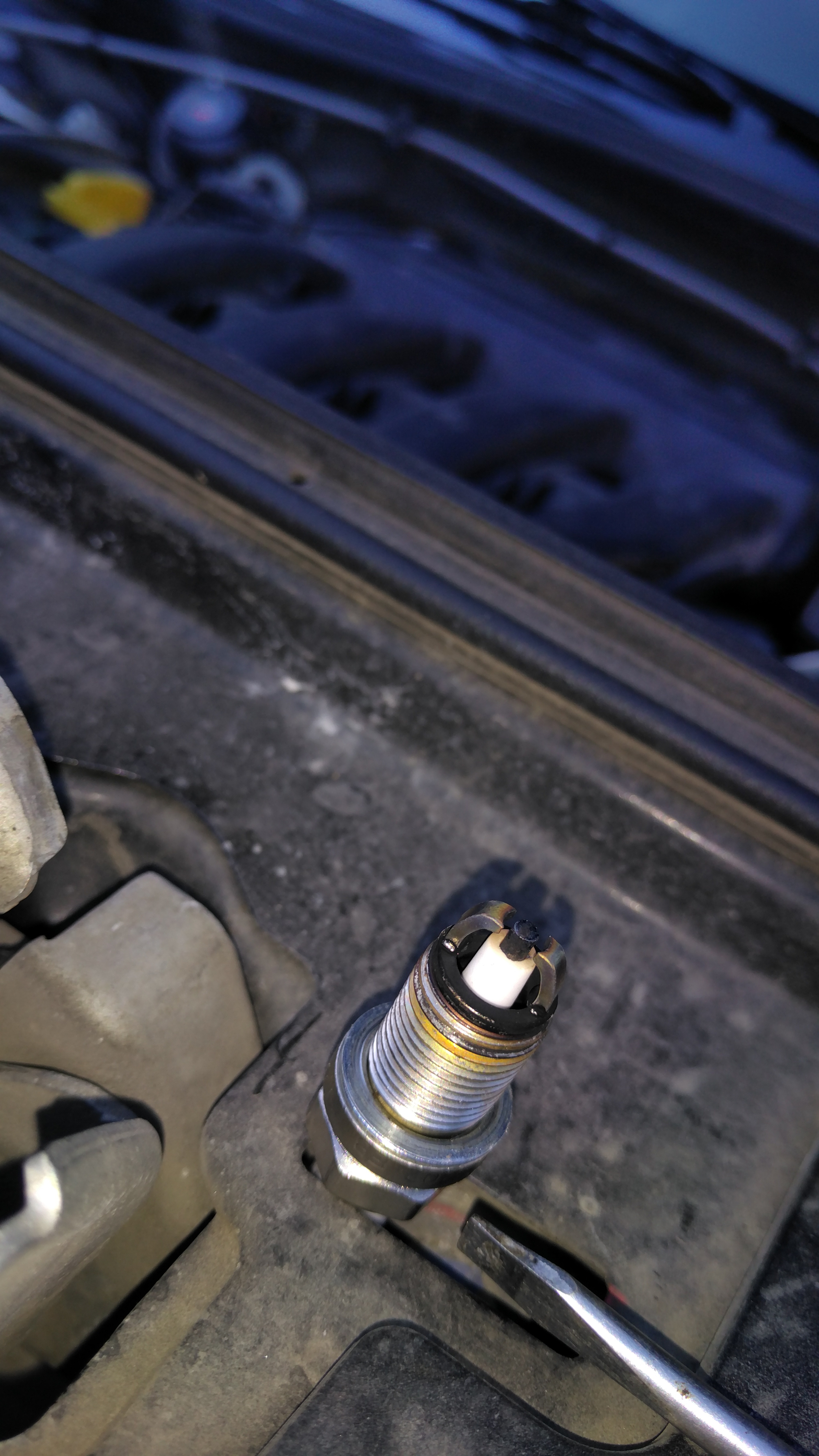

Решил проверить свечи и увидел не лучшую картину - 3 катушка (слева на право) была ржавая и полный колодец воды. Воду выдул, катушку прочистил (и поменял со 2 местами), свечи заменил на новые. Но расход так и не изменился. Далее заменил прокладки дросельной заслонки, но и они результата не дали.

1) Проехав 100км после замены свечей, они все покрылись черным налетом.
