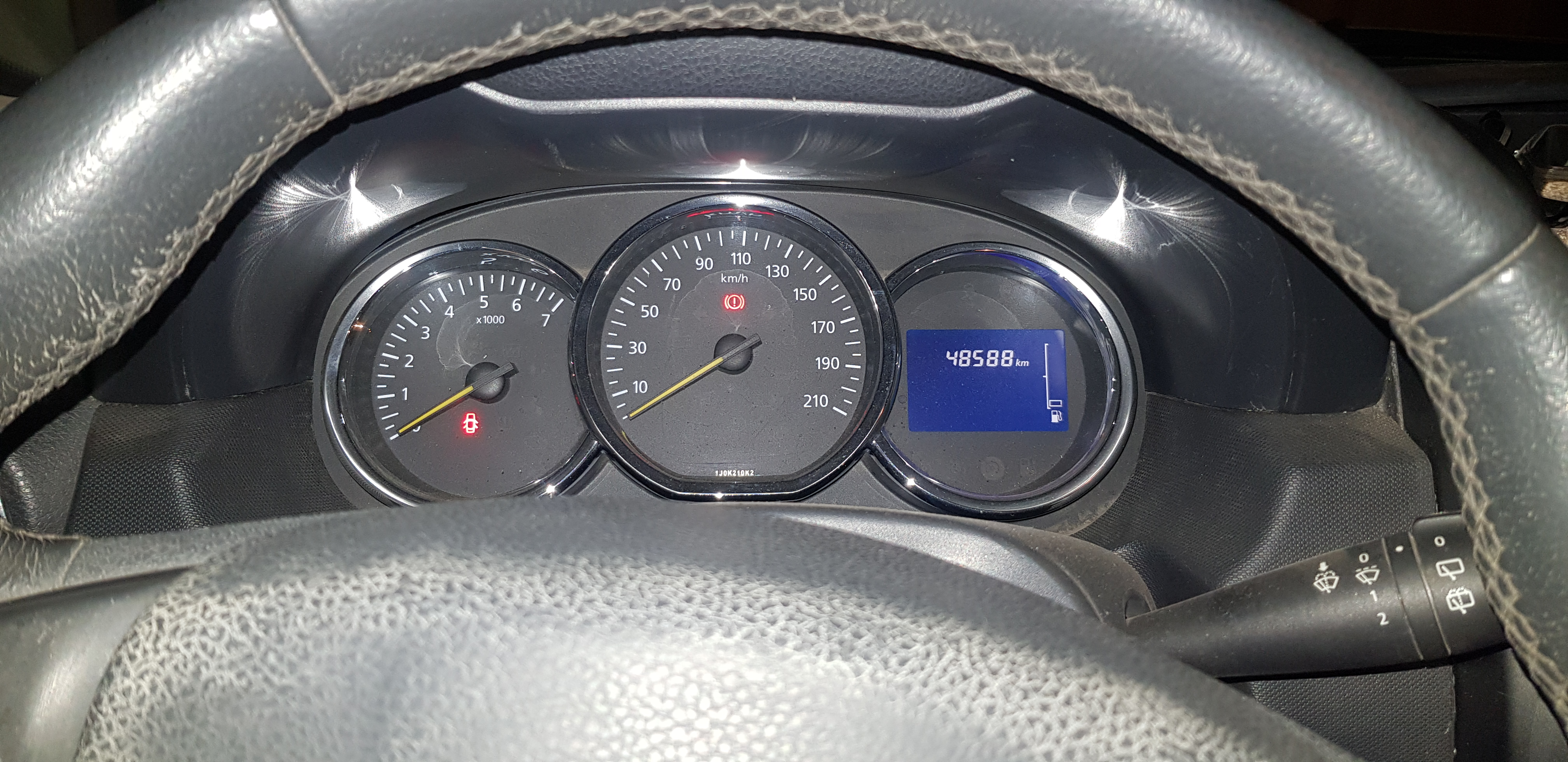

Привет всем форумчанам!Что можно сказать про машину,машина(по деньгам)огонь!!!По кузову замечаний нет.Скрипа нет,трещин нет,все двери и капот все открывается,закрывается как у новой.Дал положительный результат,лишний слой краски.Сколы на морде,капоте от мелких камушков,до грунтовки не достают.Видно,что скол,но в цвет кузова.Машина прошла 48000км,резина родная с салона.Схождение делаю или проверяю сам, два раза в год при смене колес зима лето,лето зима.На родной резине,думаю еще лето проездить.

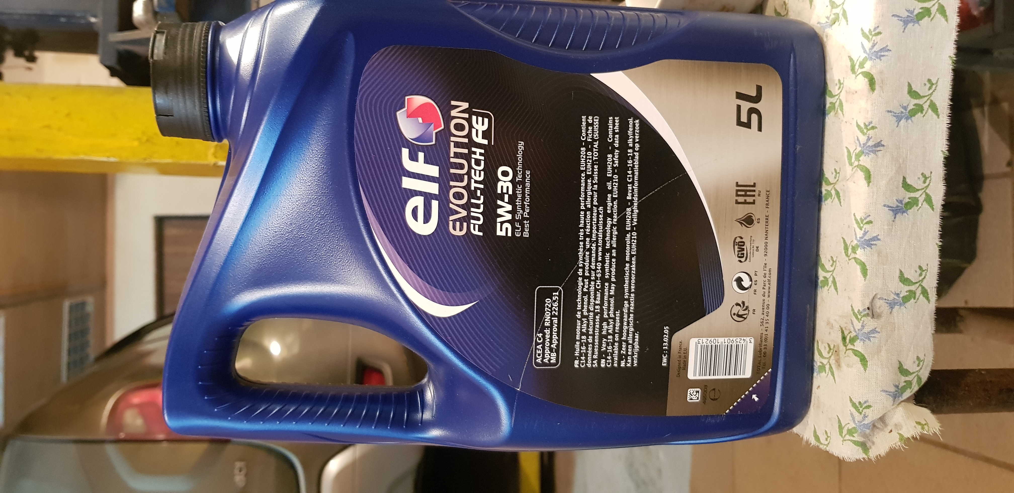

Машиной доволен,дизель,просто класс,крутящий момент это что то!Масло меняю каждые 10тыс.км. Масло лью такое.Хочу поменять антифриз,залитый с завода.Кто что говорит,через три года менять,в инете вообще пишут, что есть по жизненный,короче еще только думаю. Кто,что может сказать по антифризу,буду благодарен.Очень положительную роль сыграли резинки под капотом.Там я поставил две,одна на низ(Газелевская) и на сам капот приклеил(Газелевская у резаная).Рассчитал так,что бы они одна за одну заходили(зуб за зуб,так сказать).Весной помыл двигатель,декабрь...чисто ,как будто вчера мыл. В ноябре из Москвы ехали с женой,на севере Ростовской попали в метель,под капотом чисто,а то было,хоть лопатой выгребай.Я в какой то теме, за резинки высказался,что Газелевская не плотно до капота прилегает.А видно очень хорошо,положив телефон на запись под капот.Потому принято решение две резинки поставить и тестирование показало, отлично!Так вот в этой теме,как накинулись на меня,что у всех достает( до капота)а у него нет!Да он сам ее с утиля сделал,короче рукожопый!И после этого я стараюсь в чужие темы не лезть.Поставил решетку родную,в Москве купил,сетку естественно.Быстро купил,потому,что форум высмеял,что я с до рейсталенговой езжу(я уже писал,что с салона такую взял бывший хозяин)Ни как не подключу лобовой обогрев,машина гаражного хранения,руки не до ходят.Надо купить,реле,кнопку и разъем.В моей комплектации,обогрева лба не было,естественно и в проводке не было концов.Вообщем и все сказать больше не чего.Машина едет хорошо,машина класс!Да еще шумовка сыграла огромную роль,летом прохладно в любую жару,но а зимой тепло,это не слова,все проверено.Да вот пригнали (шурину)нового дастера,стал рядом с моей,он постучал пальчиком по крыши,дверям и крыльям и был в шоке от разницы звука,а в салоне вроде как допом идет шумовка.Вроде и все,всем пока Музыкант.

Если это так то менять нет необходимости,заводская заливка антифриз марки G12,у него пробег,по моему,120 тыс.км. А масло в двигатель я бы лил все таки 5W-40,летом у нас постоянно за +30,а "тридцатку" рекомендуется использовать до +25.

Может и лучше 5w-40.Но я ,что то не видел такой вязкости с допуском для дизеля с сажевым фильтром.Поискать вообще надо.Но за 40 тысяч пробега,плохого не чего не замечено.
Mobil 1™ ESP X3 0W-40
ACEA C3
MB 229.31, MB 229.51, MB 229.52, GM dexos2.

Двигателю К9К 898 требуется С4 допуск 0720.Разве в этом масле допуск такой?
Несколько раз натыкался в сети на информацию, что с 2019 года Рено для К9К рекомендует АСЕА С3. Погуглите если будет свободное время.
А допуск 0720, он же АСЕА С4, бывает только ...w30.
На мой взгляд не стоит гнаться за новыми рекомендациями. Они не про благо потребителя.
Согласен!Потому и лью ELF-FE.Так спокойней.
