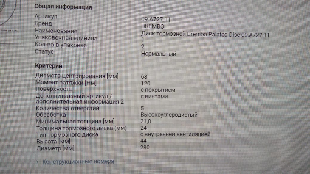

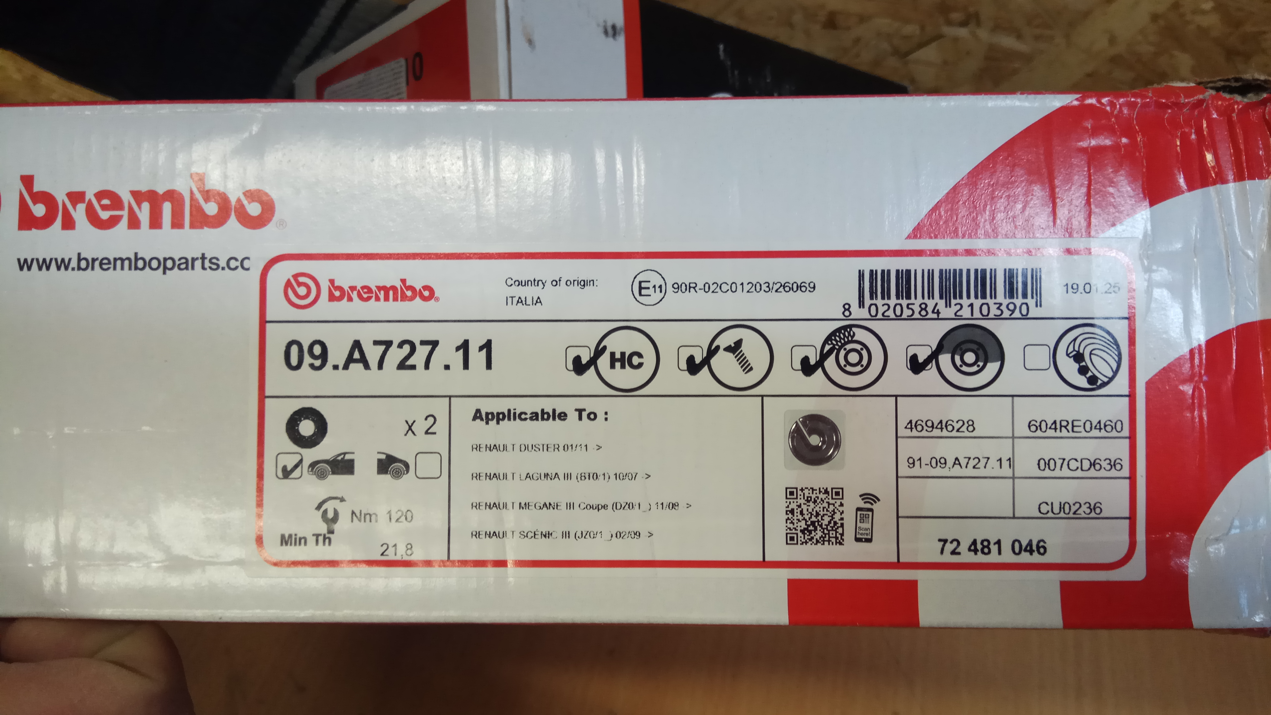

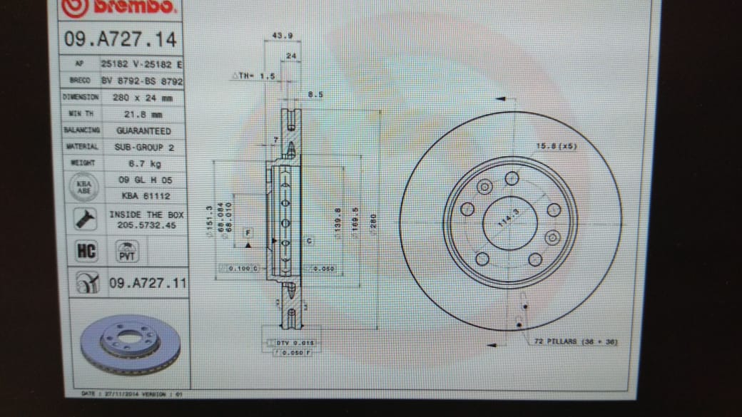

Сообщений: 254
alexkop
Думается брембо поставить и диски и колодки

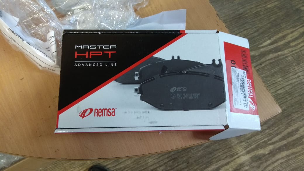

Долго ждать колодки аж 5 дней заказал ремсо

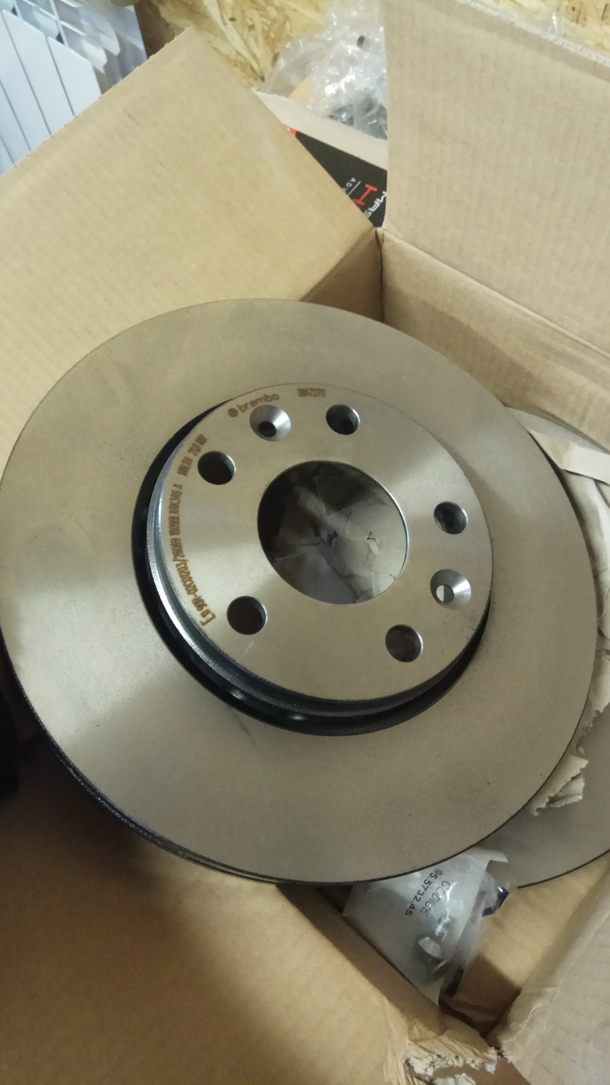

С дисками тоже провал было аж 8 комплектов почему-то сказали нет в наличии возможно подорожание будет.

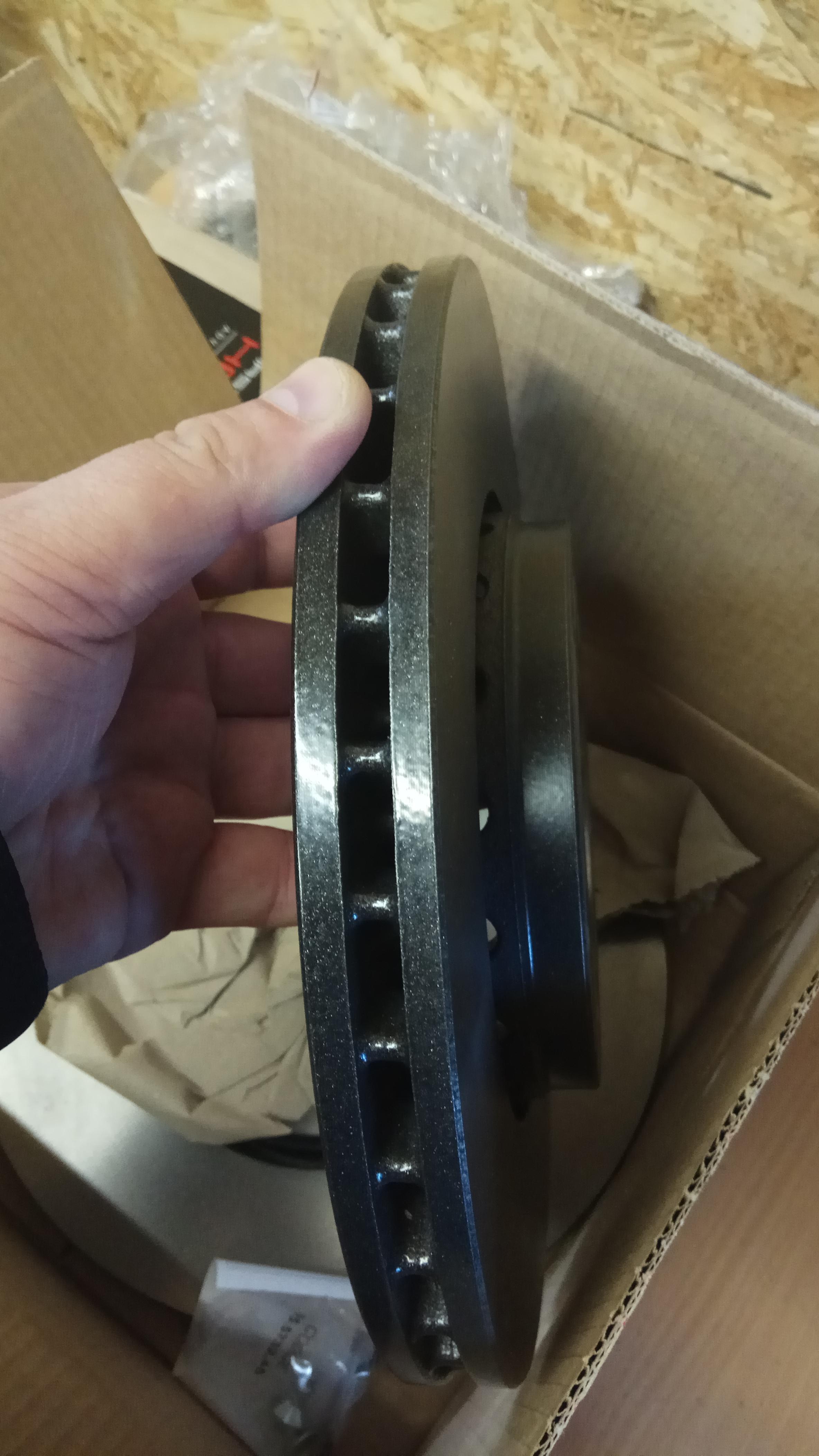

alexkop
Ура диски забрал

Alexkop,cкажите, есть разница 09.A727.14 и у вас на коробке 09.A727.11?
Вроде в шапке должны быть на ваш авто 09.A727.14!
